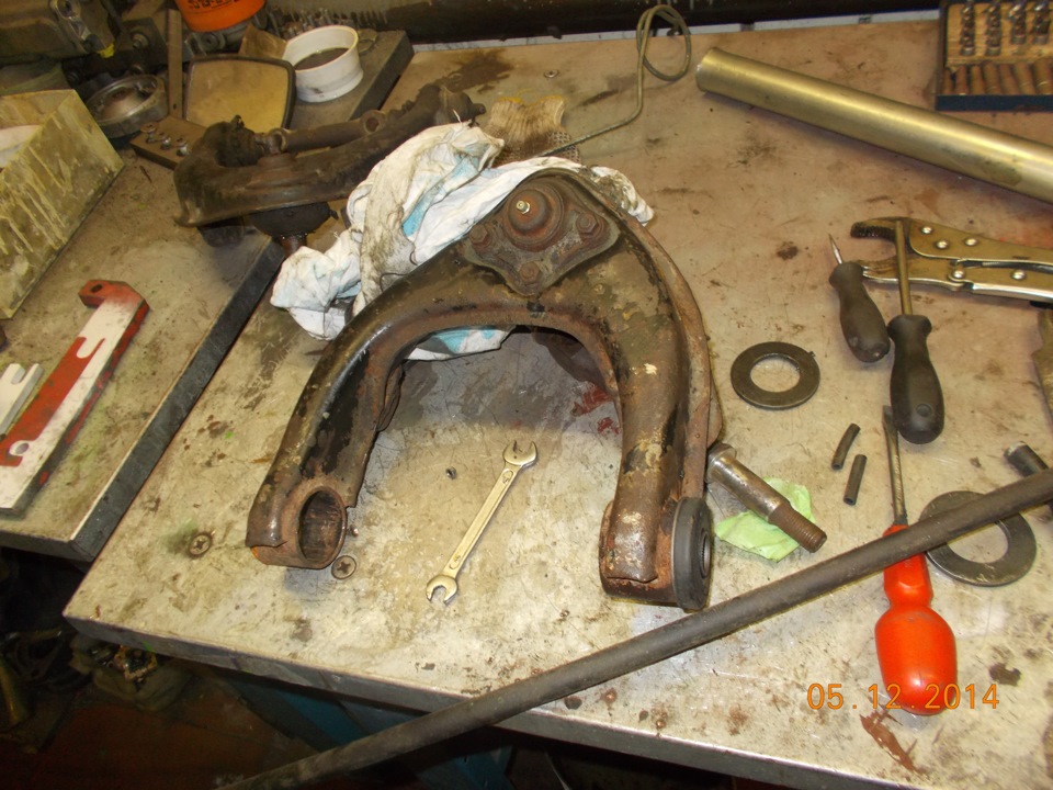

Для этого на разборке купил верхние рычаги от П2, их состояние меня не волновало, но мне они достались всборе с живыми шаровыми и целыми отбойниками.
Официально рычаги не разборные и по каталогам идут в сборе, но покопавшись в интернете можно узнать, что это заблуждение…
были куплены 4 новых сайлентблока фирмы
RBI M2445P Сайлентблок подвески

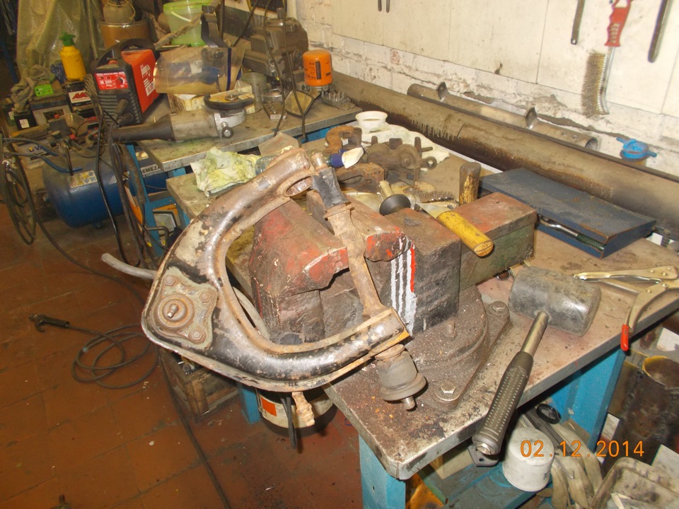

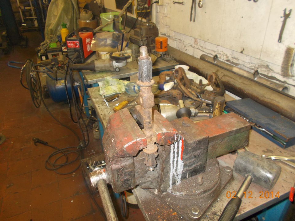

Старые сайлентблоки удалял так,
просверлив много отверстий в старом сайленте, спортил его тем самым, шляпу срезал ножом и выбил его в другую сторону
Затем срезал остатки просверленного сайлента ножом и спокойно вынул ось через рычаг.

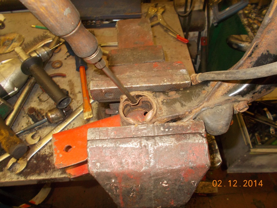

Внутренние втулки надрезал болгаркой и выбил зубилом, внешние просто выбил зубилом

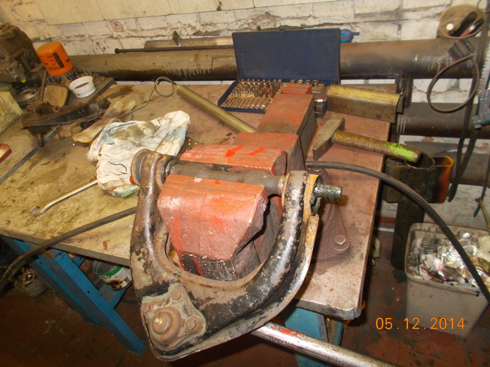

Запресовываем новый сайлент в рычаг, вставляем ось, шайбу гайку, потом запресовываем второй сайлентблок,
НЕ забывайте ставить шайбы, они не дают резине расползаться! А то потом ее уже не поставить не испортив сайлент.
Для того чтобы при запресовке рычаг не деформировался, изготовил самодельную распорку.
То же самое повторил для второго рычага.

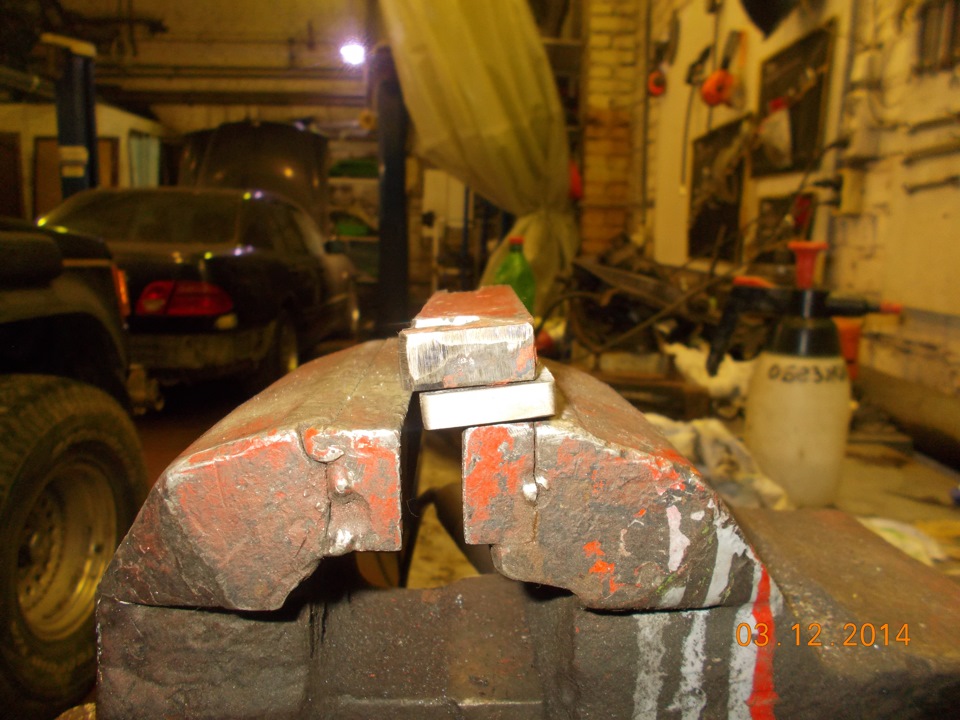

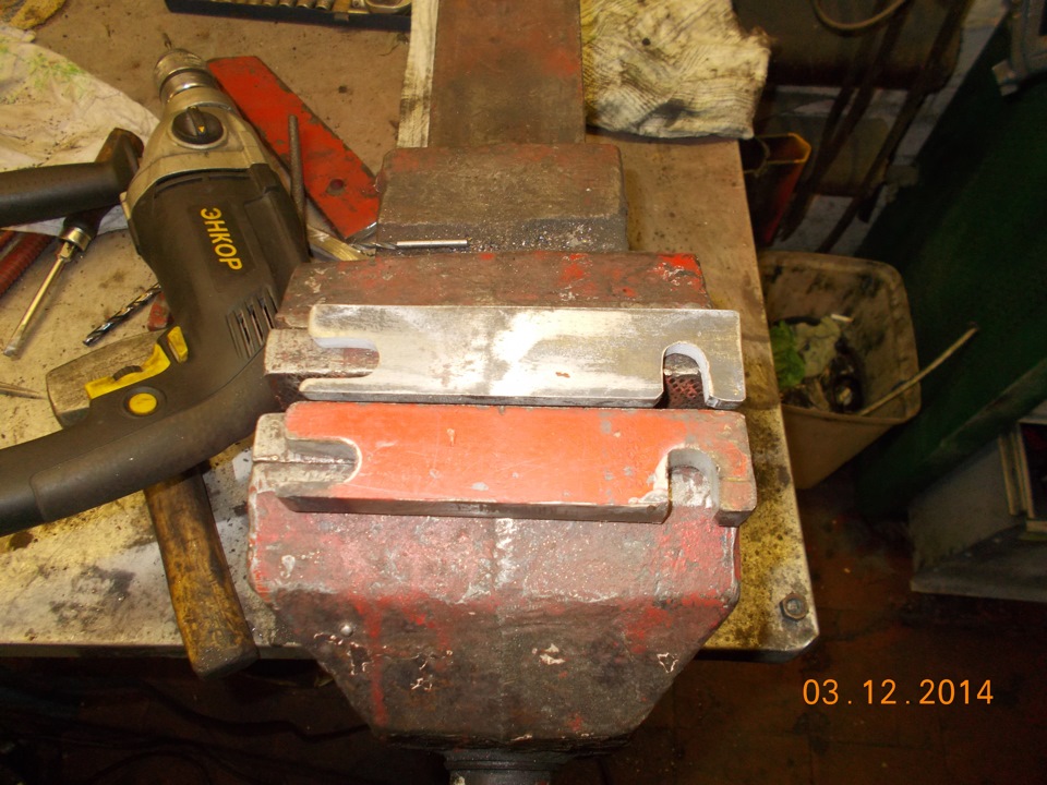

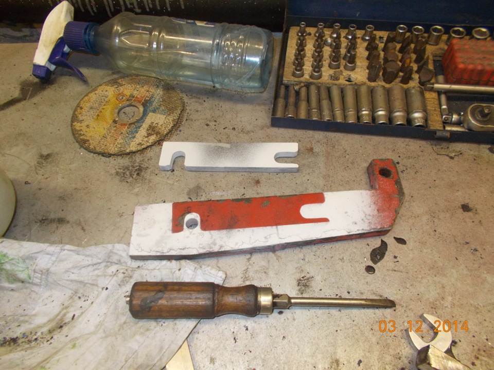

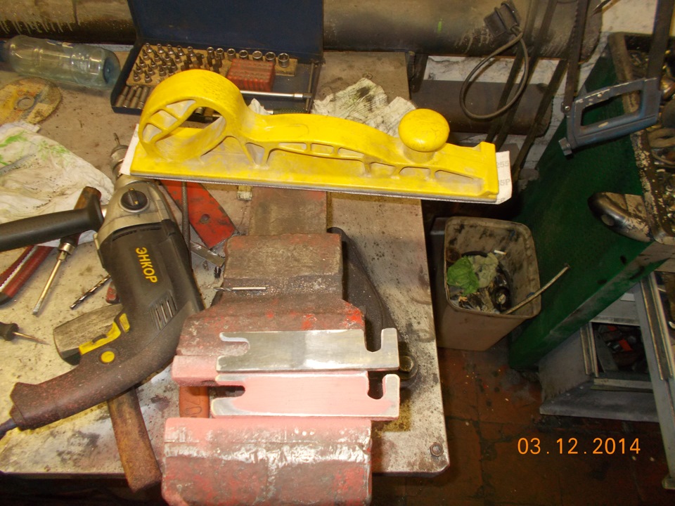

решил к уже имеющимся 16мм проставок на каждую строну добавить еще, благо длина высокопрочных болтов позволяла это сделать. Для этого взял железяку толщиной 12мм и вырезал из нее 2 пластины по образцу тех, что мне прислал Ден. Использовал болгарку, дрель и шарожку.

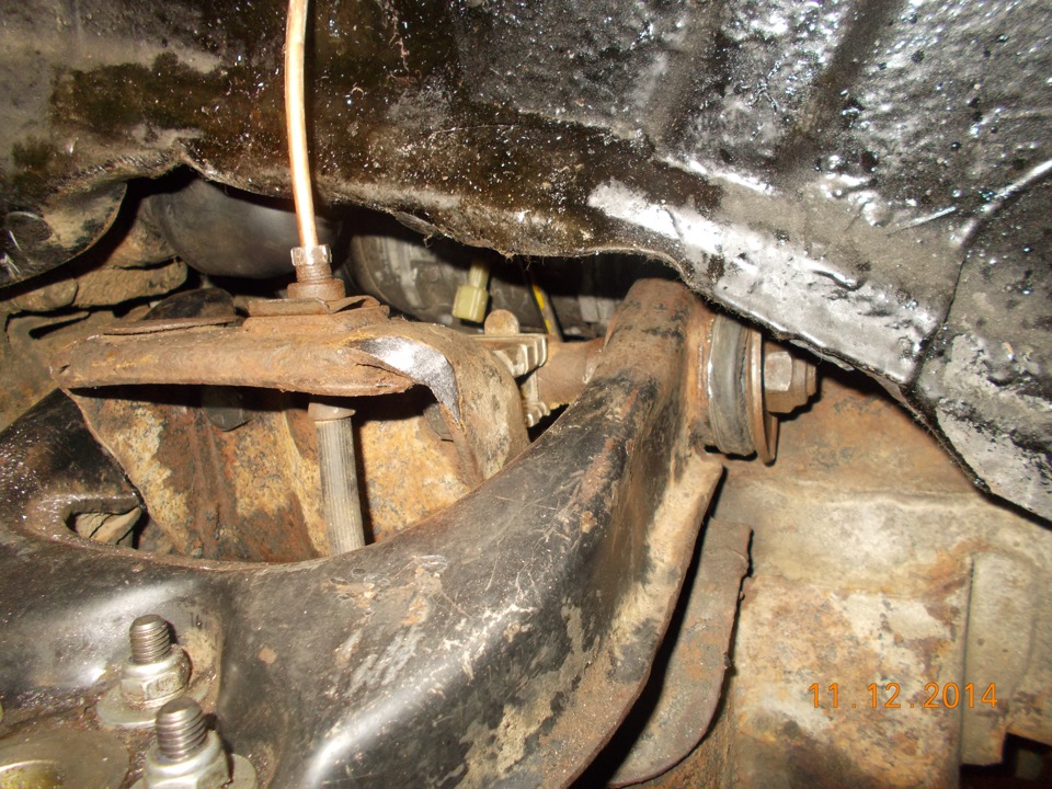

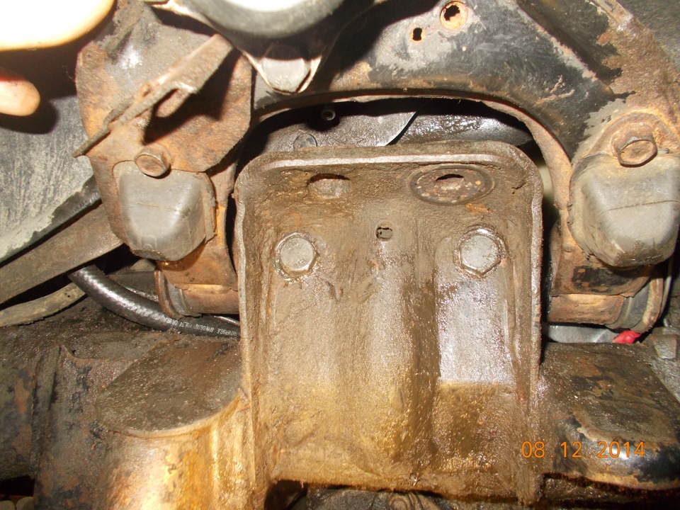

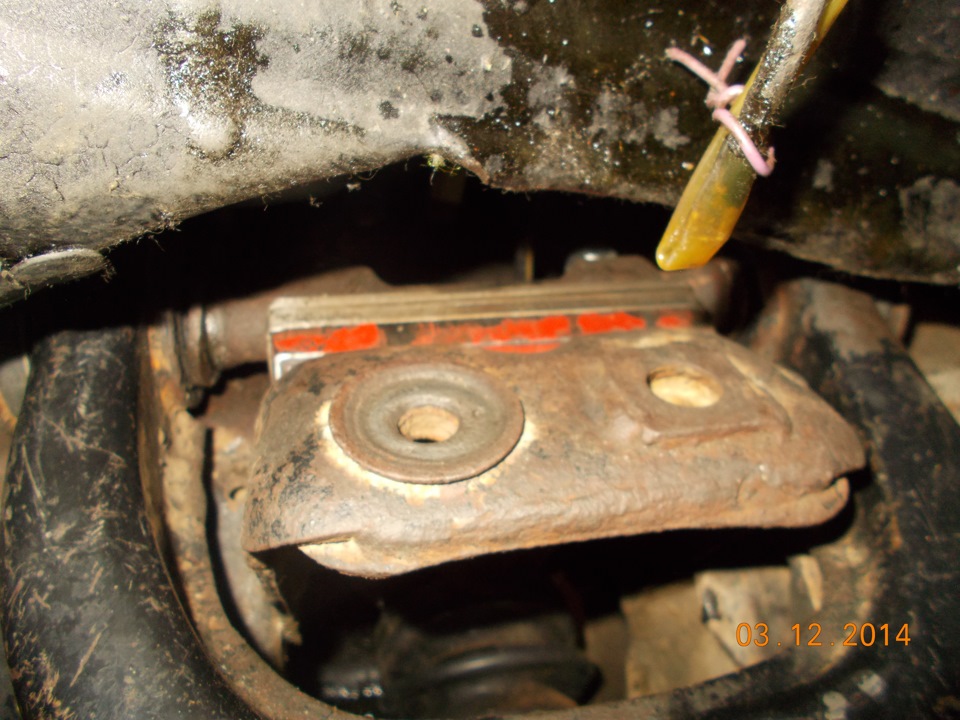

На раме слегка стесал углы, чтобы рычаг с большим запасом ходил вверх, это вызвано тем, что ось новых рычагов сместилась внутрь.

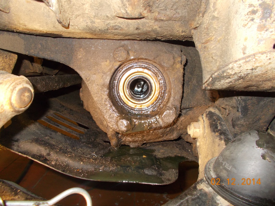

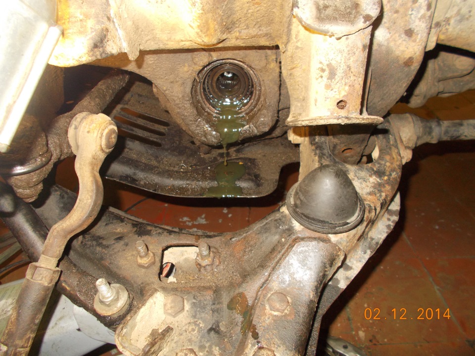

Попутно выдернул шруз из редуктора, чтобы заменить сальник и сломал тормозную трубку пока откручивал ее, но об этом другая история…
Г-образные масленки заменил на прямые, чтобы можно было шприцевать их через отверстия в проставках
Гайки верхних сайлентблоков затянул уже когда дровенваген стоял на своих колесах, тем самым дал возможность амортизаторам и сайлентам встать в исходную позицию перед скручиванием.
Повернув колеса сначала в одну сторону затем в другую, затянул все 4 гайки
Теперь рычаги с новыми сайлентами и имеют полную свободу действий. Осталось провести полевые испытания обновленной конструкции…

28мм?
Какая ширина проставок получилась в сумме между осью и рамой?
Да 28, но 12своих добавил, чтобы компенсировать длину, позже заменю нижние рычаги, поворотные кулаки от п2, рулевые. А так это полумера, вот как надо :
