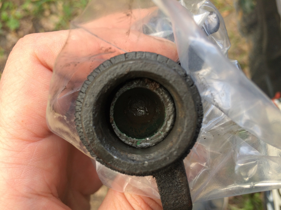

Всем привет. Утром почувствовал что педаль стала слишком мягкая, к обеду сцепление совсем перестало выключаться. Снял рабочий цилиндр, за годы эксплуатации поршень сильно устал. Решил не перебирать, а взять новый.

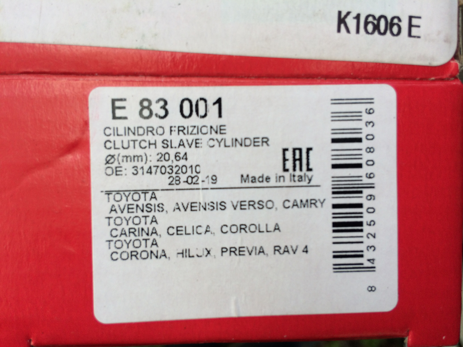

Поставил brembo. Он типа от авенсиса. Разница лишь в штуцере прокачки. Он направлен на выпускной коллектор. По итогу всё отлично работает.
