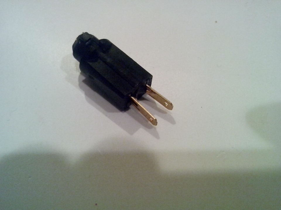

Многие сталкивались с тем что подсветка пепельницы перестает работать. Дело в том что провод идущий на лампу подсветки просто напросто переламывается у основания патрона. нормальной возможности срастить патрон с проводом обратно я не придумал и решил что сделаю немного по другому. Вместо того чтобы мучатся и пытаться разобрать а потом обжать оставшийся провод в медные захваты в патроне я сделал по другому. Для этого нам понадобятся:
SMD LED
Коннекторы малые

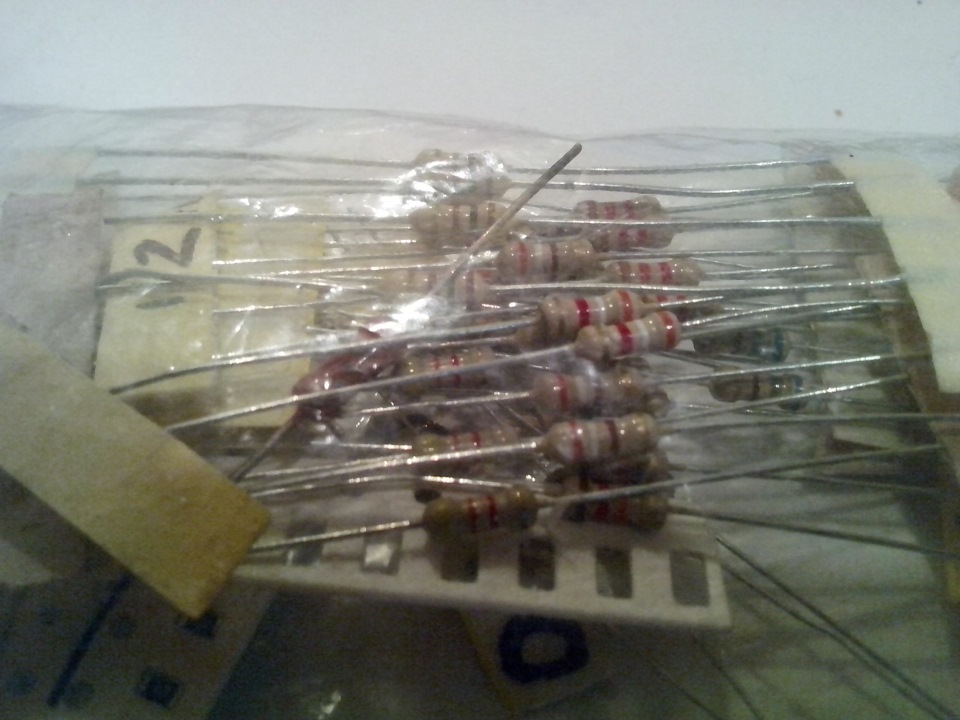

Резисторы
Суть в том что мы вставляем один вывод резистора в разъем "папа" как можно ближе и обжимаем его дополнительно припаяв его к самому разъему, я использовал два резистора (по одному на каждый коннектор)

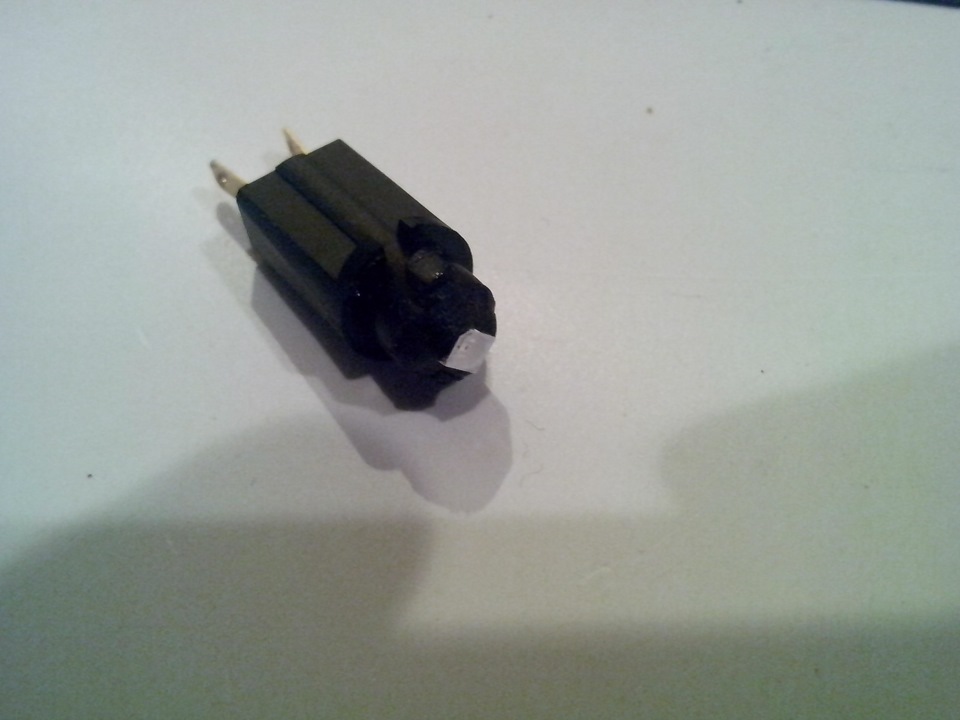

Далее просовываем резисторы с коннектором через патрон и загибаем свободный вывод буквой г.
Припаиваем к получившимся площадкам светодиод и вот у нас готовый плафон
Идем в машину и обжимаем наши провода коннекторами "мама". Соединяем и все готово.
