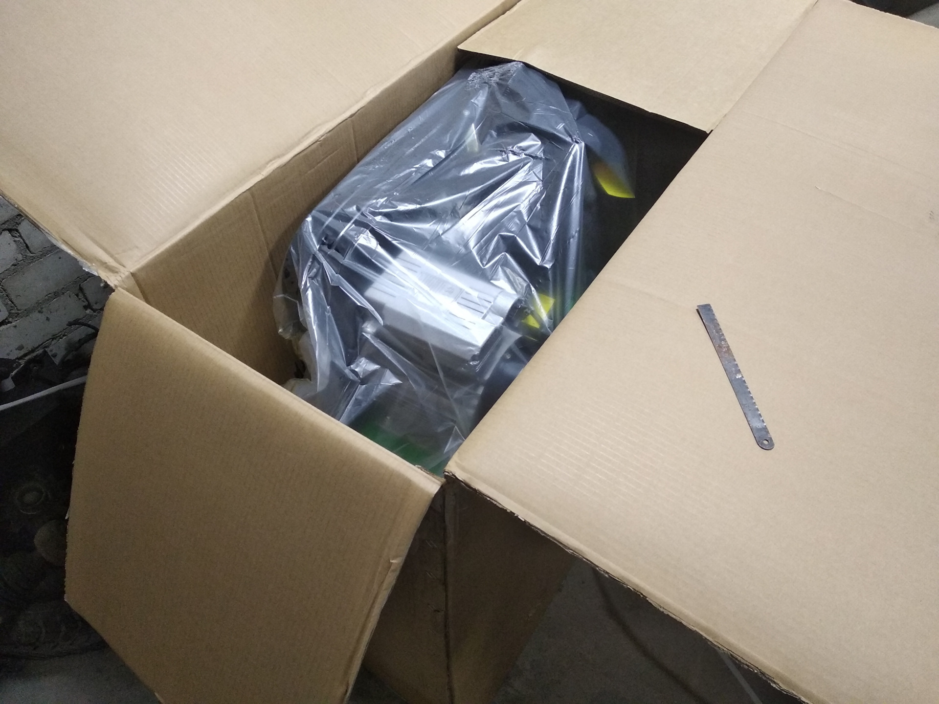

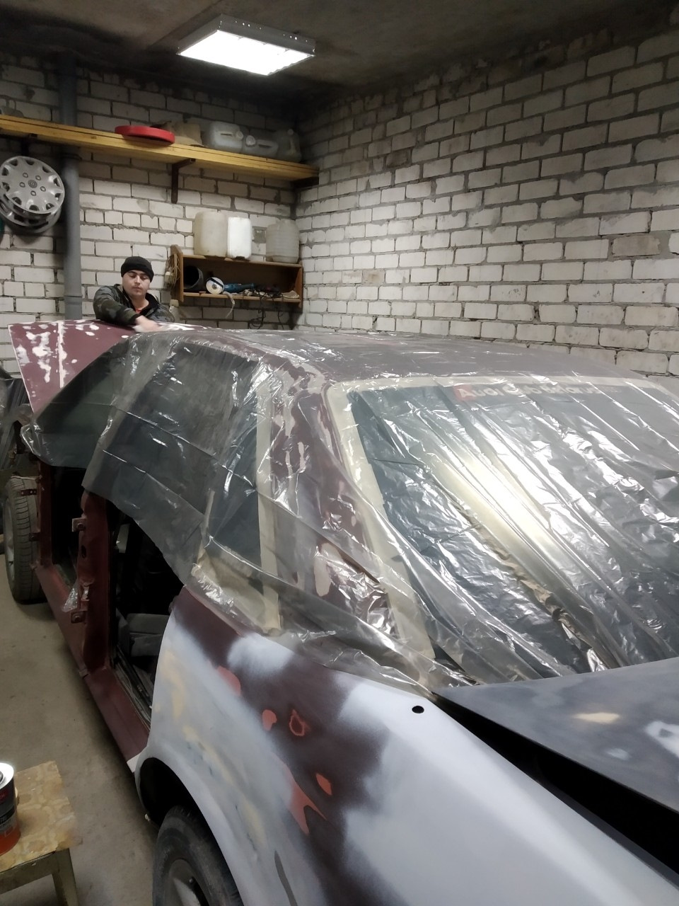

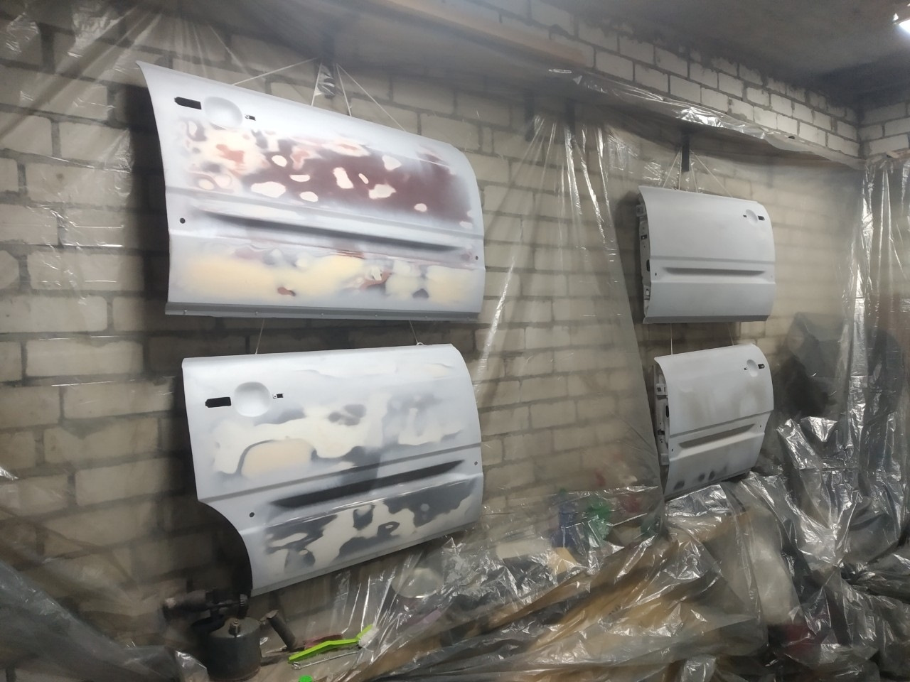

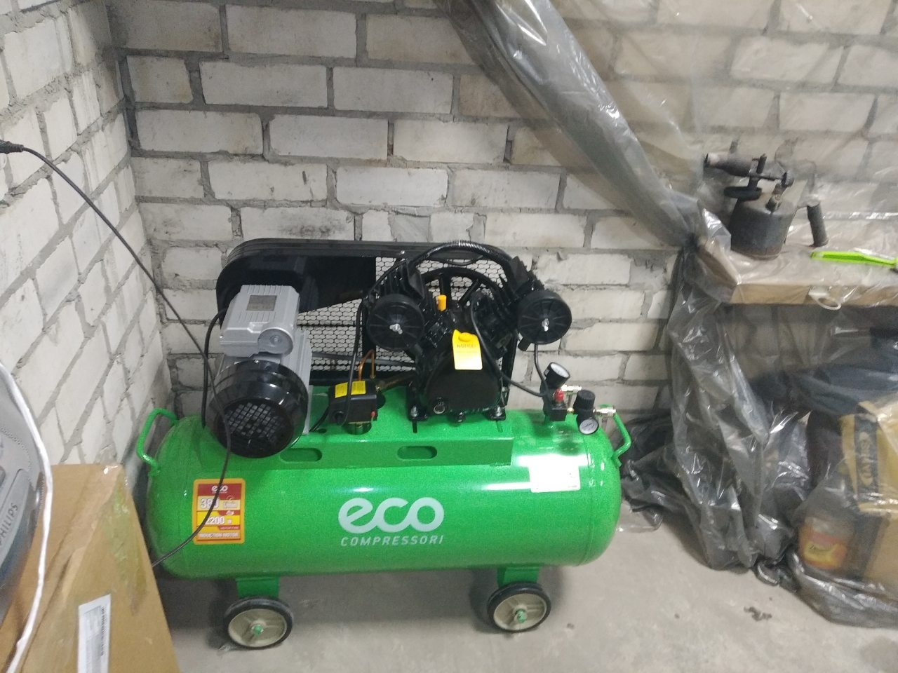

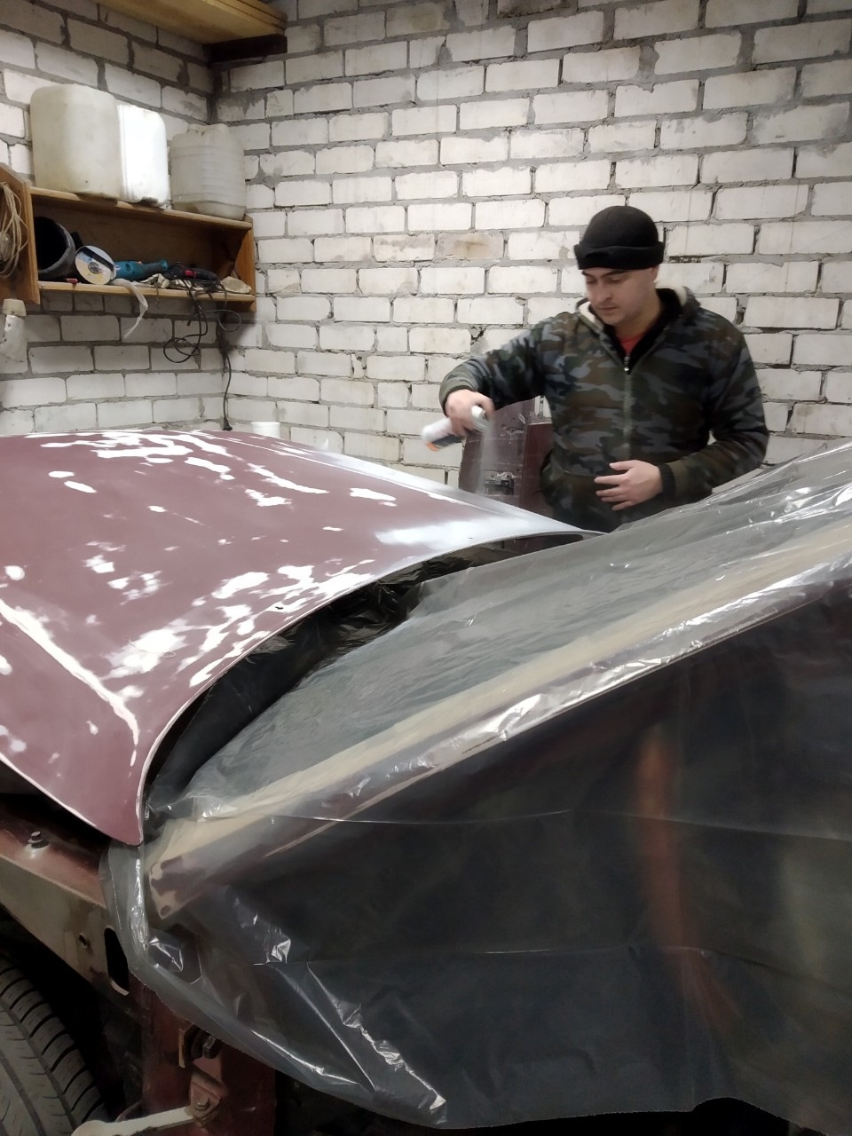

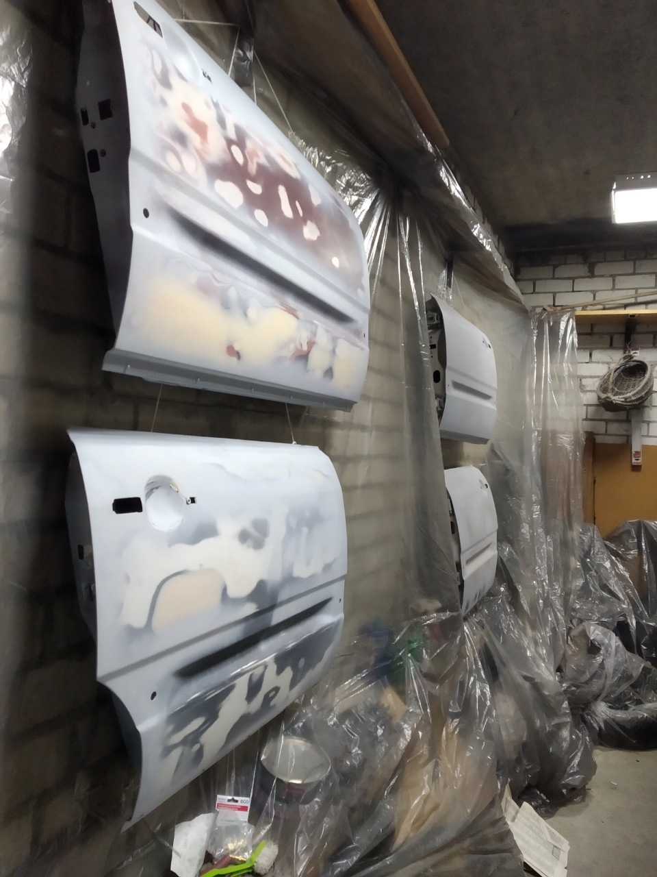

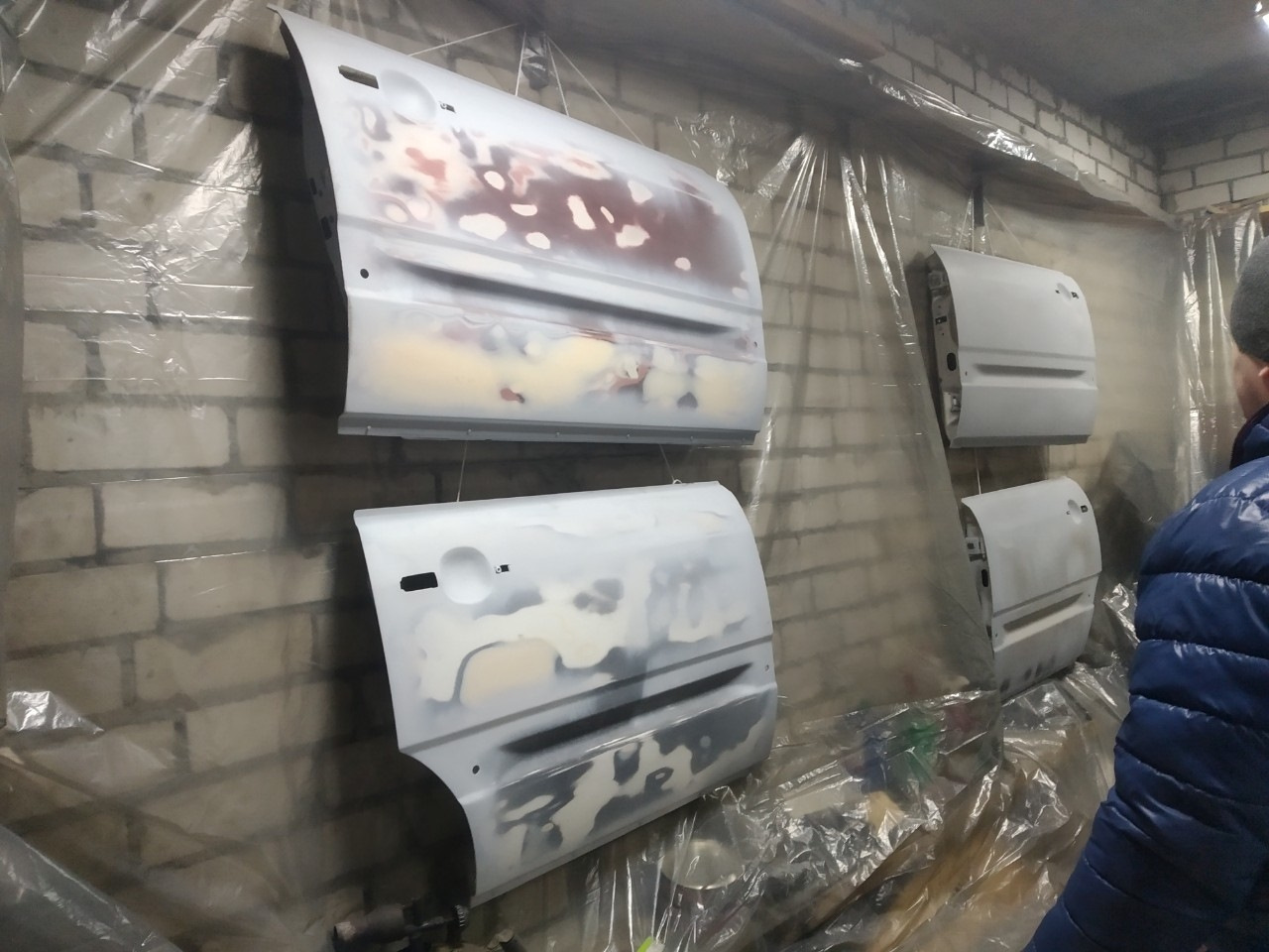

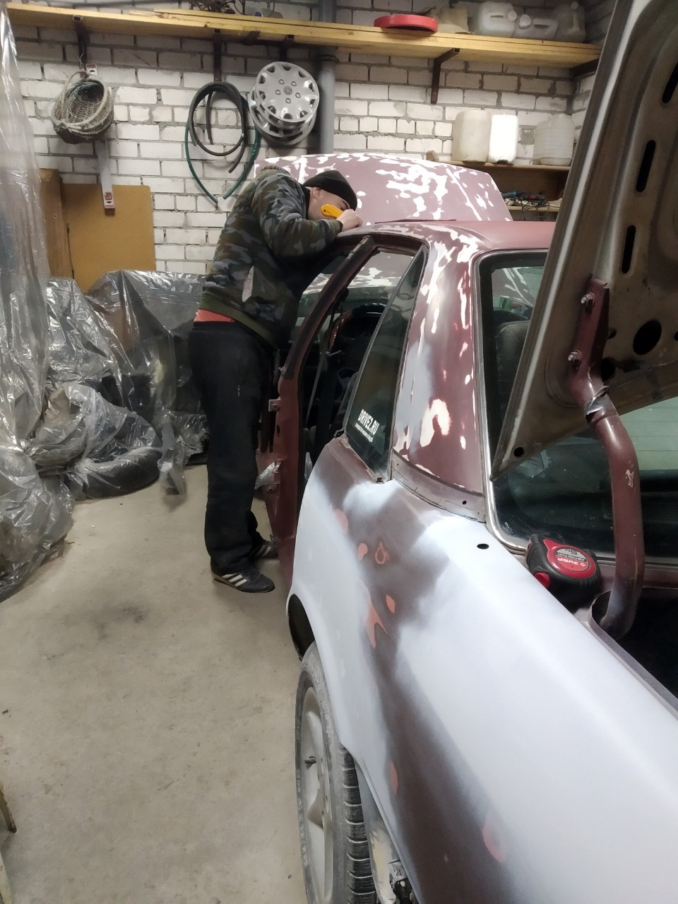

После последней записи, авто уже подготовил, и начал заклеивать кузов, пленкой гараж затянул, дверные жестянки повесил на стену. Думал прийду после работы и буду грунтовать, компрессор подарила моя мама, на мой ДР, за что ей огромное очередное Спасибо!

Открою страшную тайну, если вы, не в курсе, что простая пленка, отрицательно влияет на качество покраски авто, так как, краска будет с нее, лететь на окрашиваемую поверхность.Нужна впитывающая специальная пленка для покраски авто или тупо все, обклеить специальной бумагой, края окрашиваемой поверхности.
Обычной пленкой я обклеивал гараж, а для авто у меня несколько пакетов для покраски автомобиля есть, спасибо это я знаю!)
Это хорошо, что знаете)Просто подумал, что двери планировались прям на стене красить, на которой пленка)
Нет. Сам знаю как влияет пленка, статика и многое другое…
Компрессор хороший только масло у них в комплекте поменяй сразу ))
Вещь очень нужная)
Спасибо, на счёт масла я в курсе!)
