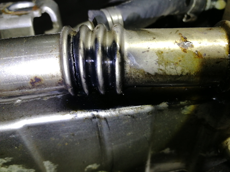

На самом деле отремонтировал я это уже давно. Однако решил все таки сюда записать. Больше даже для истории и чтобы самому не забыть ))
Началось все собственно очень просто. Начало попахивать выхлопом в салоне. Не часто, но достаточно чтобы полезть смотреть "чезафигня" )) В принципе проблема нашлась быстро. трещина в трубке теплообменника. На гофрированной ее части. Я так понял это довольно частое явление на таких моторах.
А вот собственно и проблема …
Вариантов по сути три.
1. Купить новый (цена космос) или Б/У
2. Выкинуть вообще его нафиг (так себе вариант, но вполне возможен, пока не хочу)
3. Ремонт (его я и выбрал)
Разбирается все довольно просто и легко. Доступ хороший. Потом сварка.
К сожалению сфотографировать не успел результат. Но получилось все хорошо.
Делал в k-art. В принципе то пофиг где делать )) Была бы сварка.
С разборкой/работой/сборкой не более двух часов. Заодно поменяли антифриз.
Результат: запаха нет, машина исправна ))

А что там за метал? Что за сварка была?
Я сам процесс сварки не видел. Но думаю в аргоне . Нержавейка по виду.

Пока все стоит. Тысяч 10 проехала машина. Снова не треснула.
Приехал я к дилеру с этой же проблемой, а в итоге завернули, сказали что этот дефект не относится к акции. В итоге сейчас на распутье стою, либо удалять нафиг все это, либо вести в карт на ремонт. Сколько ремонт кстати обошелся?
Абсолютно такая же ситуация и у меня была. Вези на ремонт. Даже не важно куда. Главное чтобы сварка была. Про удаление ничего советовать не буду. Тут как говорится два лагеря. Я пока считаю что егр как минимум на этом моторе удалять не нужно.

Впуск снимать надо, для снятия теплообменника?
Впуск снимать не надо. Антифриз только слить. Доступ очень хороший . Разбирать минимум.
А у меня внутри где то протечка антифриза, литр в неделю доливаю! Жду уже 3 недели как придёт запчасть! Дефектовали в Автодом!
Ну у тебя как раз случай по отзывной. Именно это они и ищут на техакции.
Блин, похоже у меня таже история😏
Отзывная по этому узлу идет
Идет. И я посещал ОД по этому поводу. Была надежда что они его заменят . Но нифига. ОД говорит что под замену подпадают только теплообменники где нарушена герметичность гидротракта и антифриз попадает во впуск. И естественно они мне нифига не поменяли. )) В автодоме дело было на стартовой.
Да, у них прям четко прописаны пункты по которым требуется замена теплообменника и трещина эта там отсутствует.
