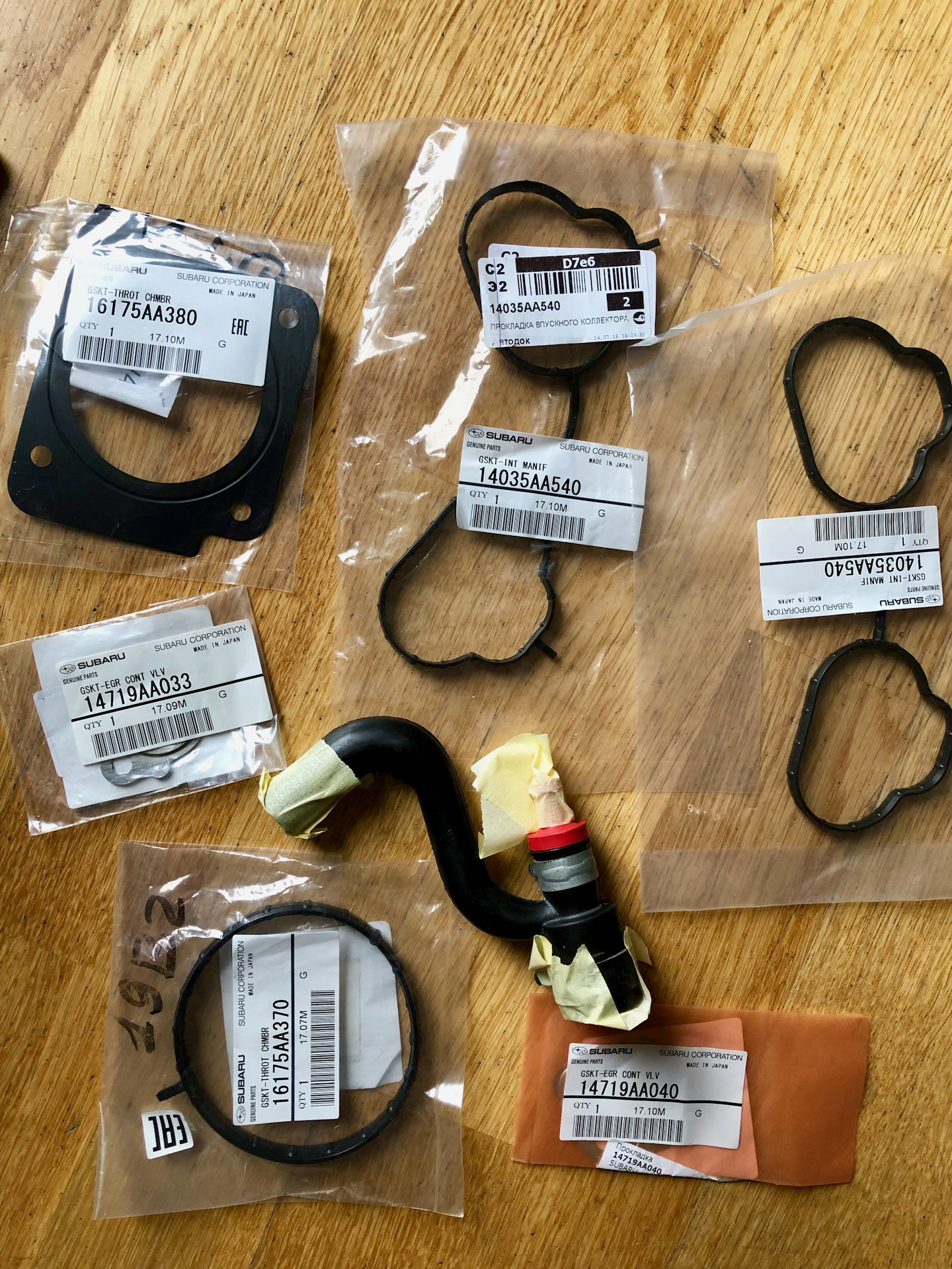

Прошлым летом были закуплены все запчасти для этого ремонта.

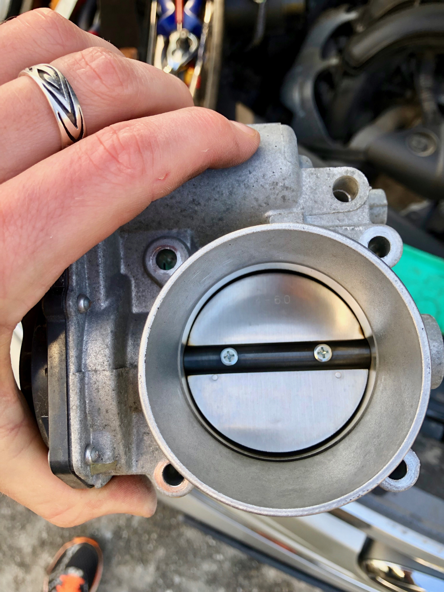

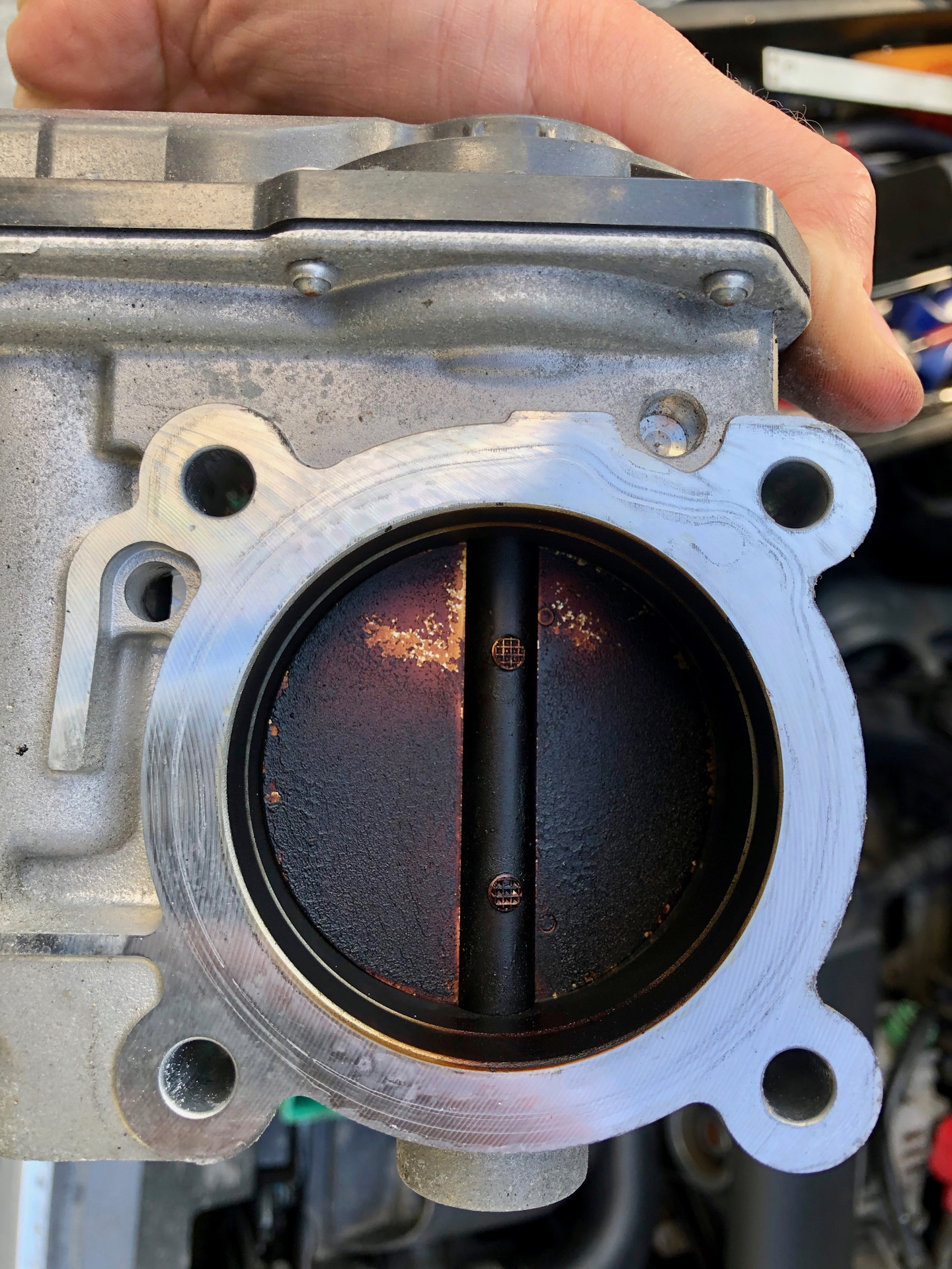

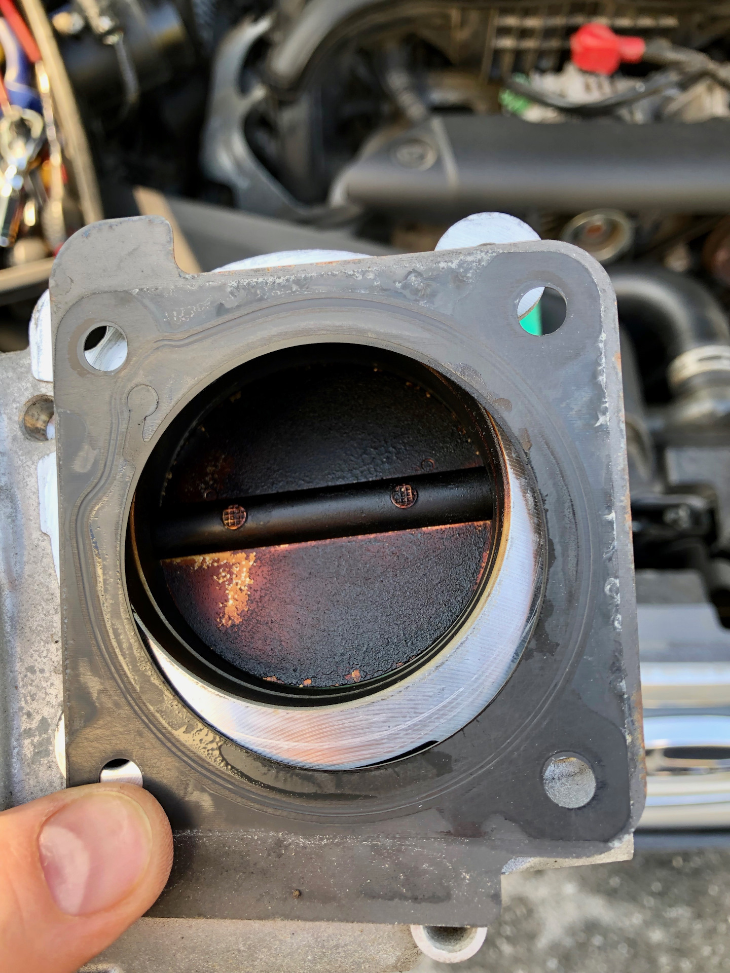

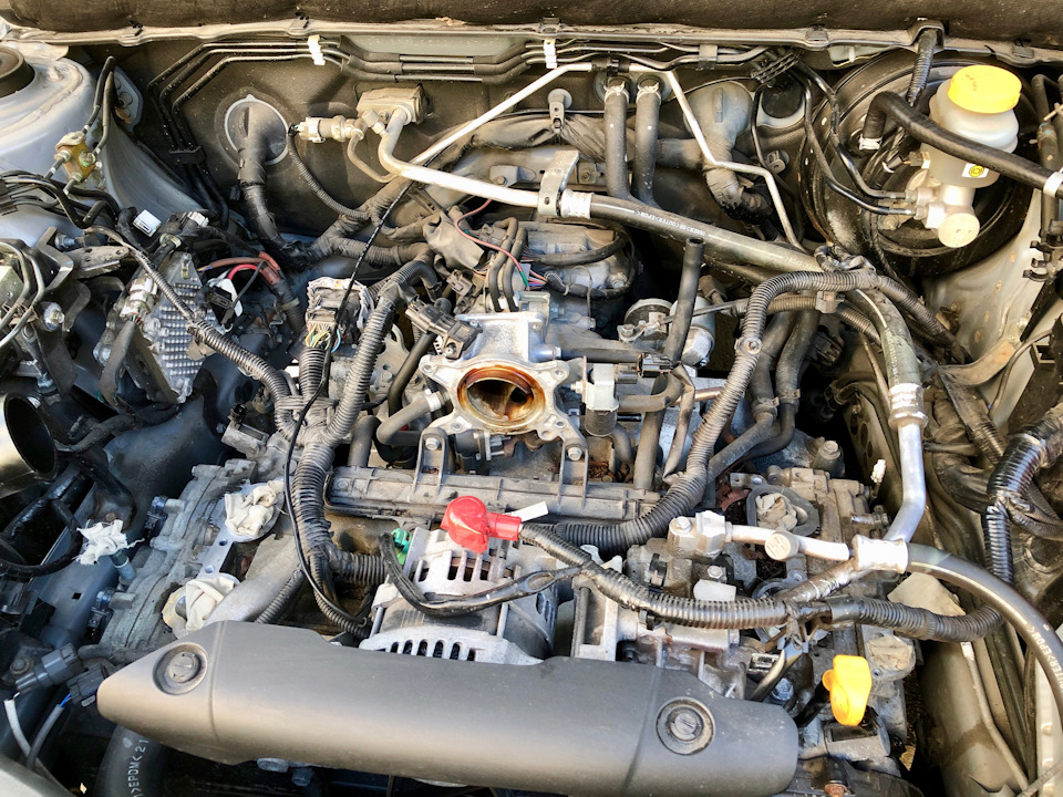

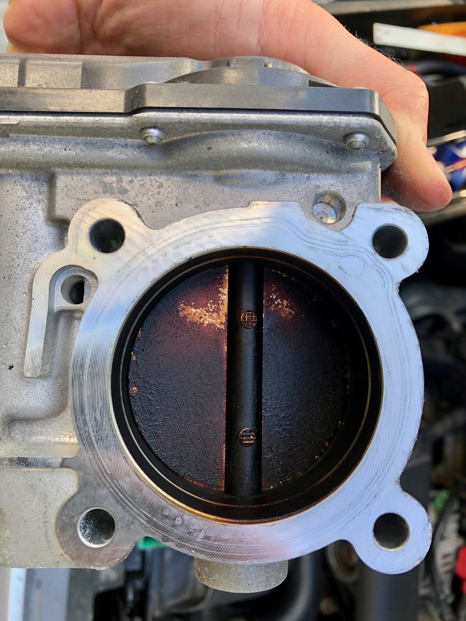

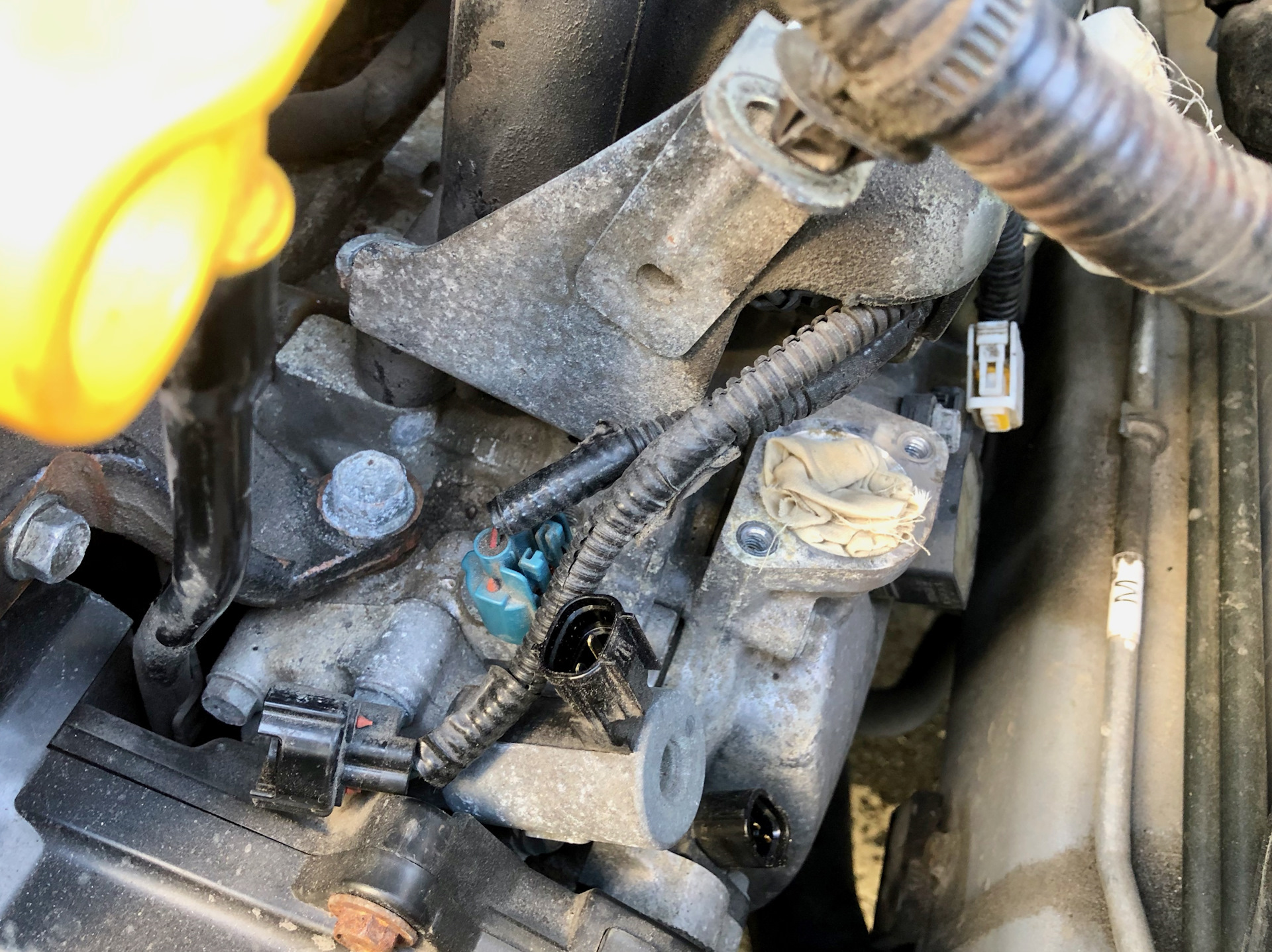

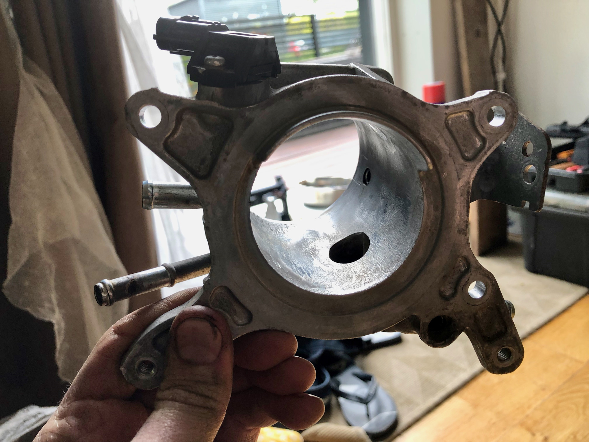

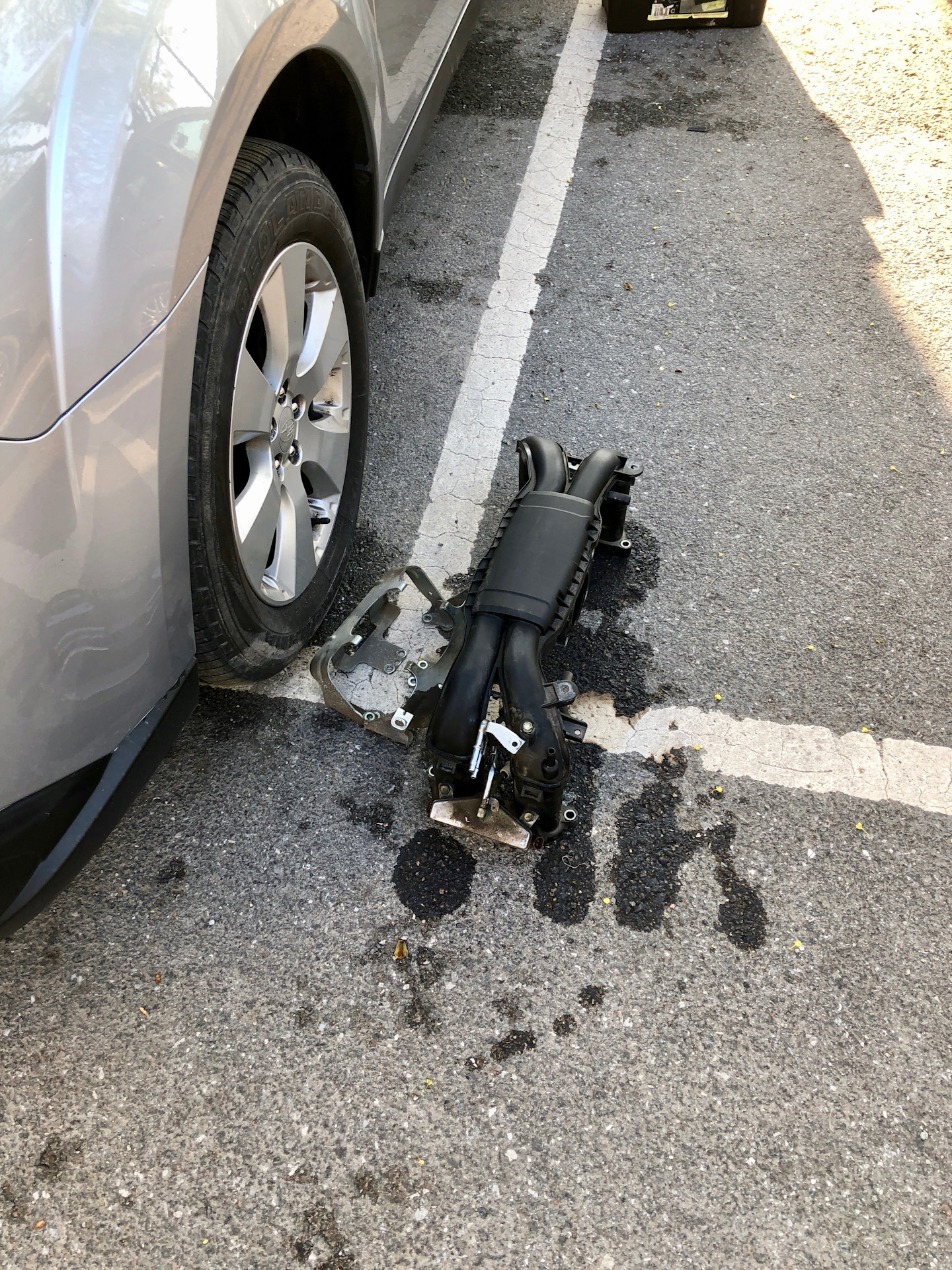

Резонатор воздушный долой. Снимаем сначала дроссель. Я знал, что он вроде как чист, но оказалось не совсем.

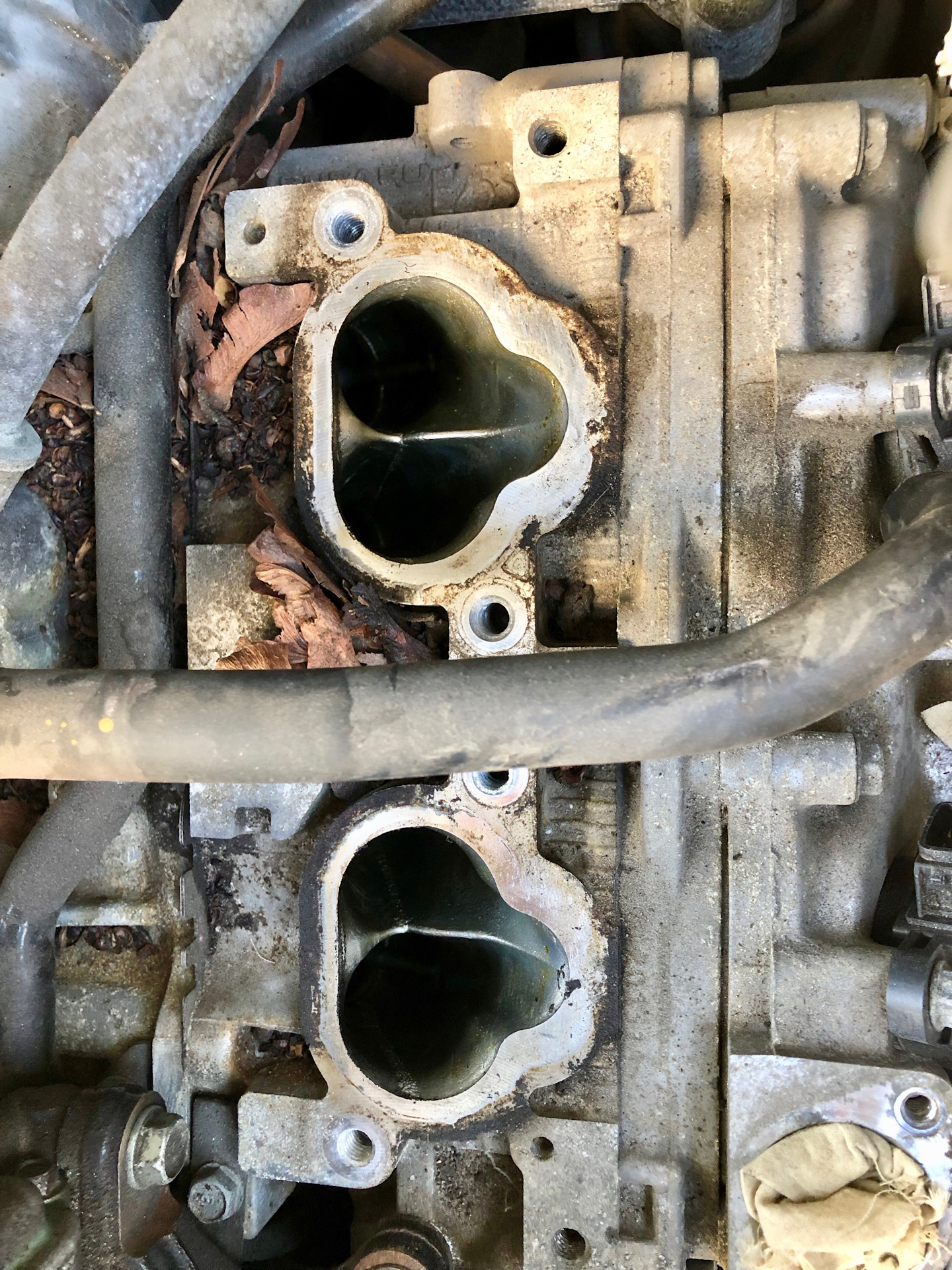

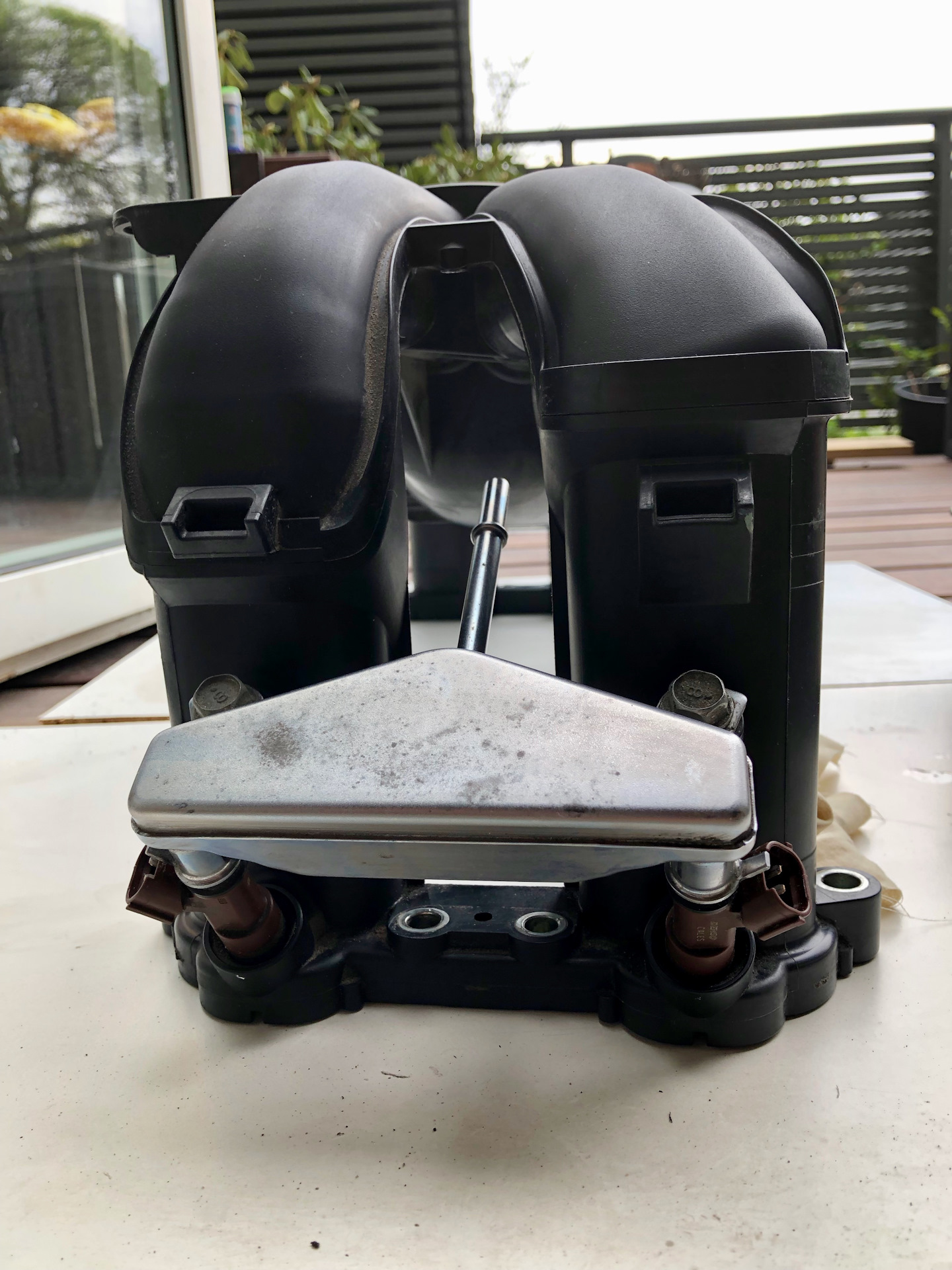

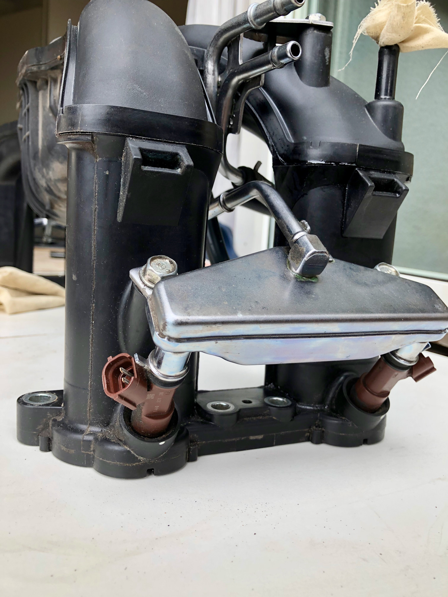

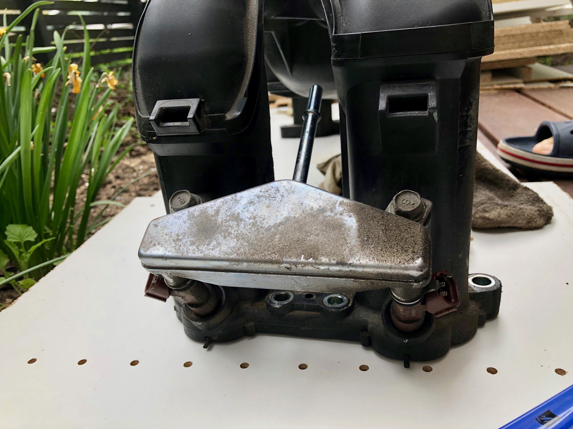

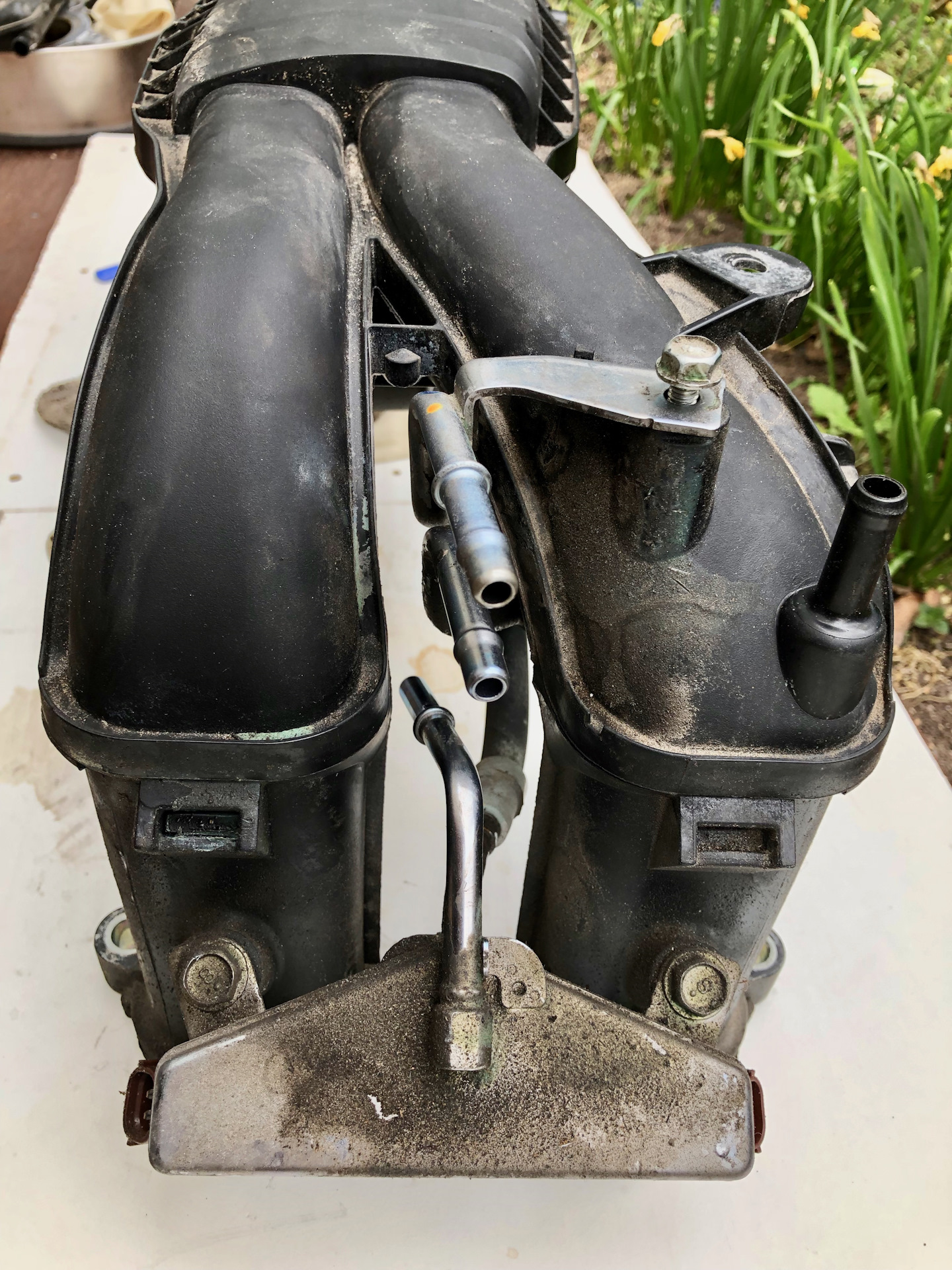

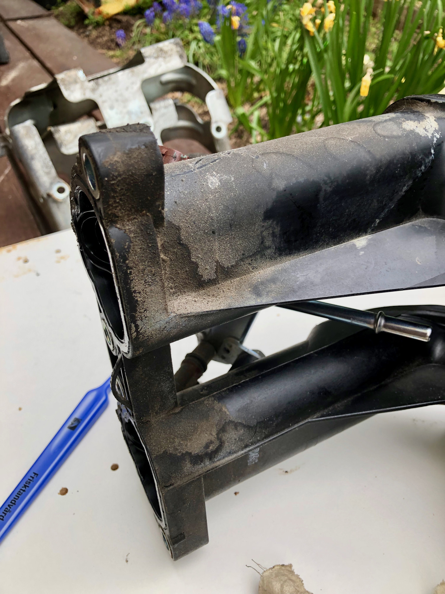

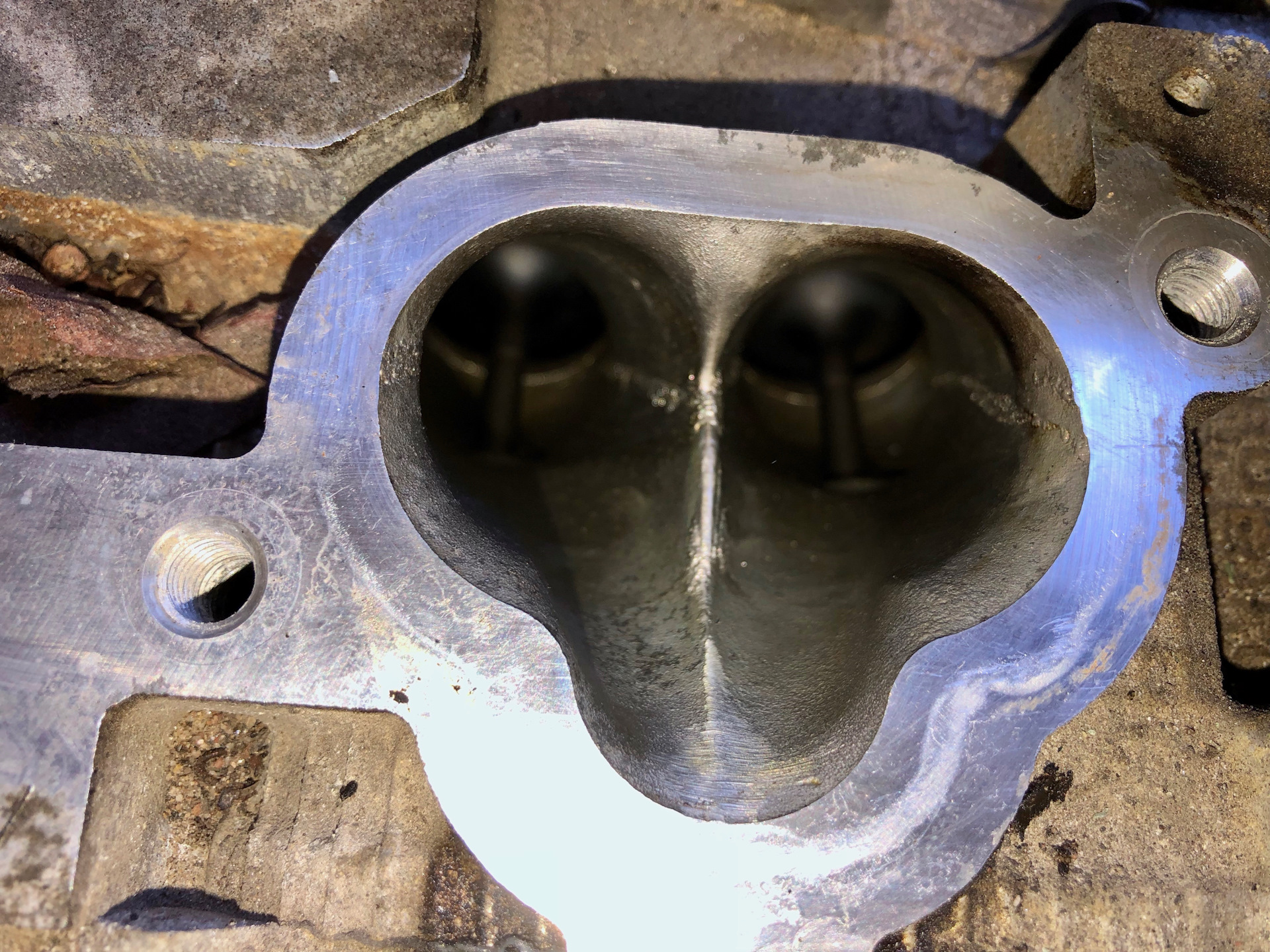

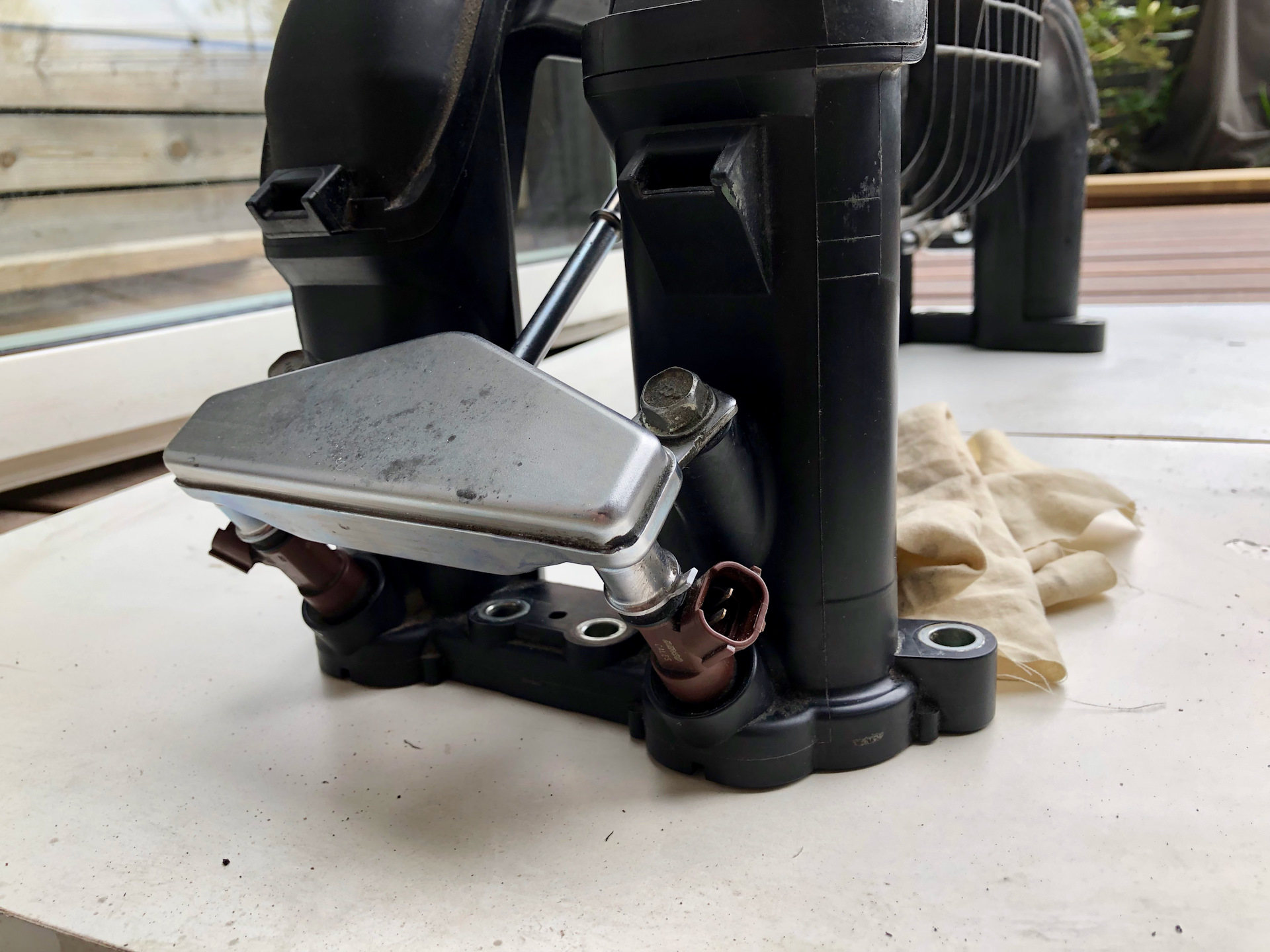

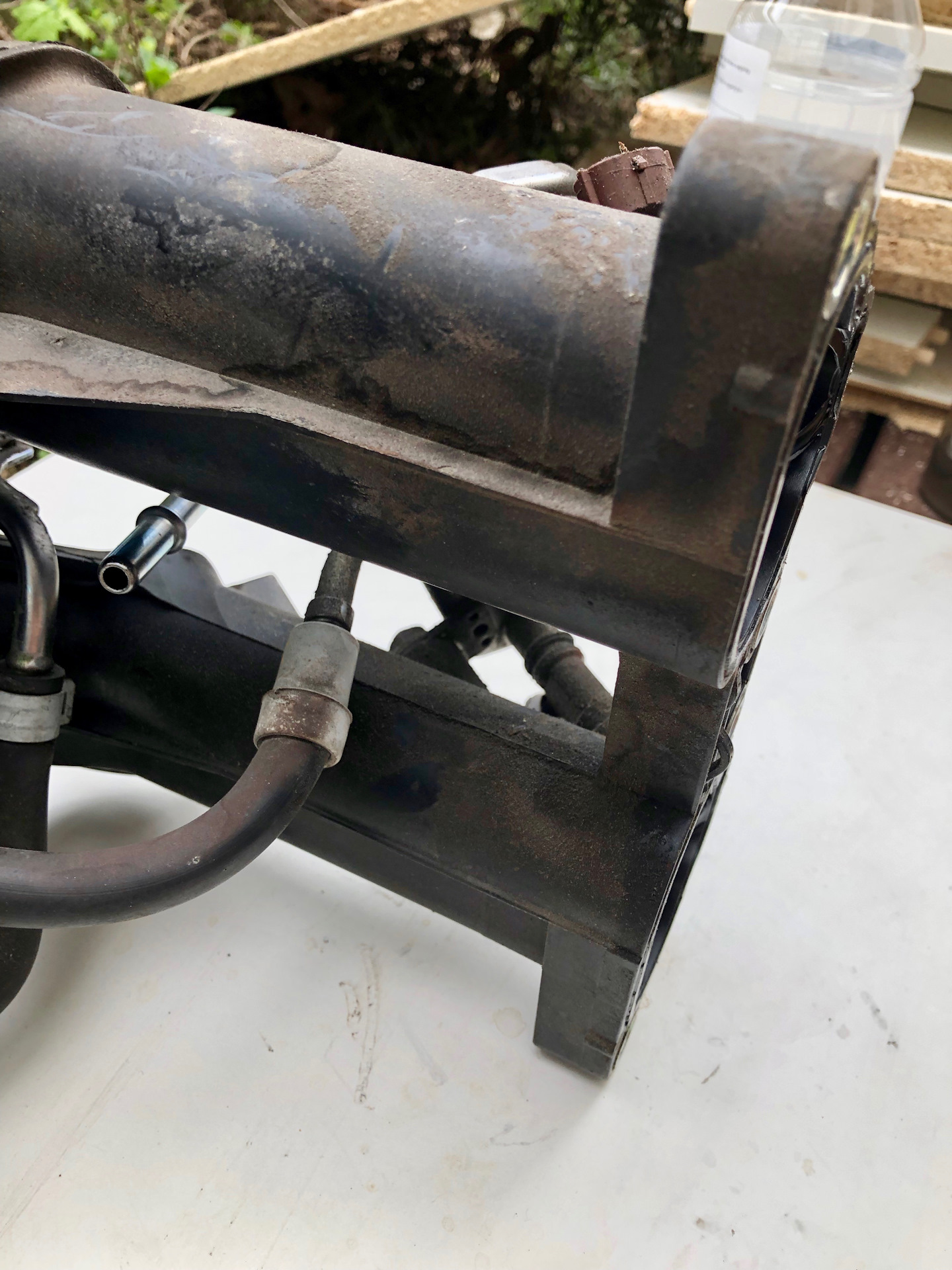

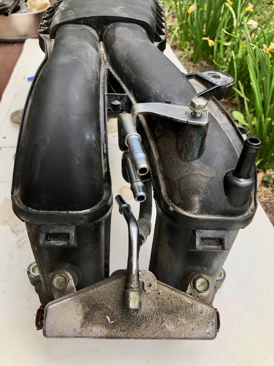

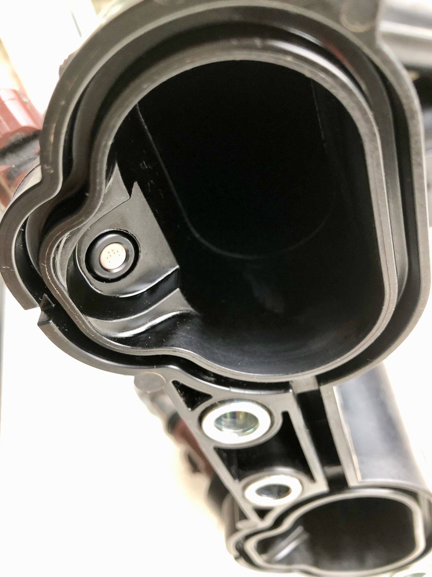

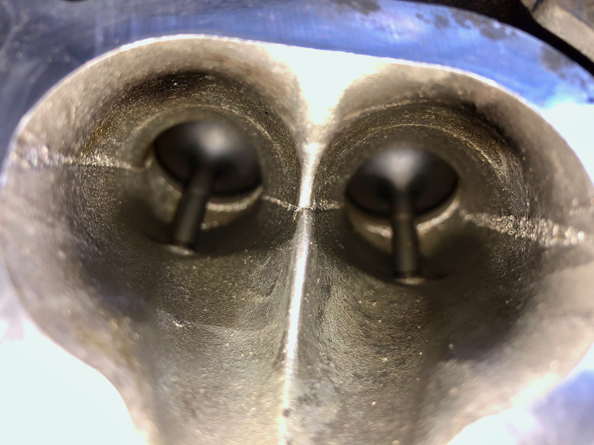

Дальше все по учебнику, откручиваем и вынимаем колектор. Нашему звору открывается, как я думал, чернющий впуск. Дальше 3 картинки того, как выглядит впеск на 100к тут.

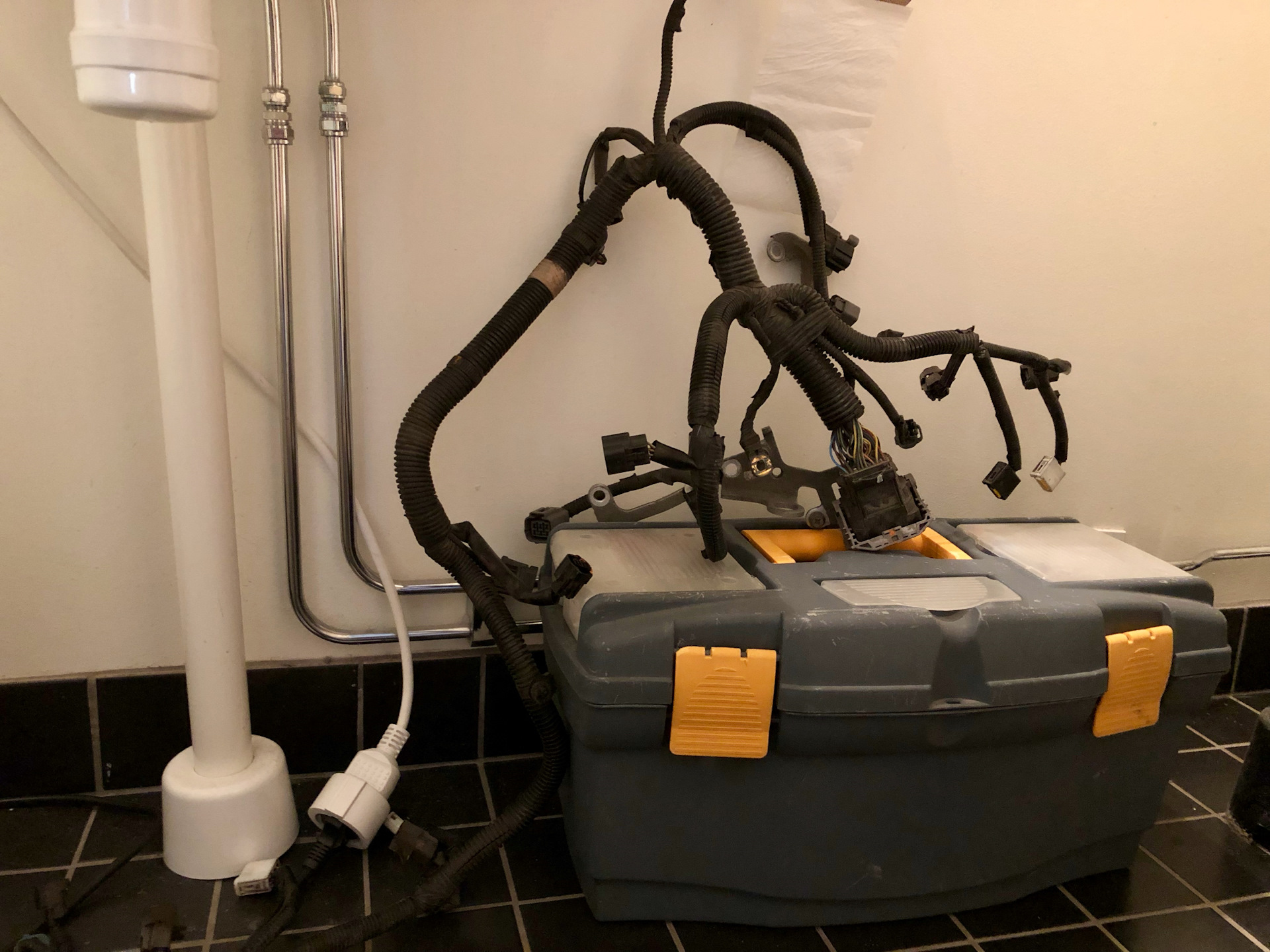

На ней были 2 недочета. Грязнющие фишки и размотанная изолента. Фикуи были отмыта и продуты, а изолента подмотана новой.

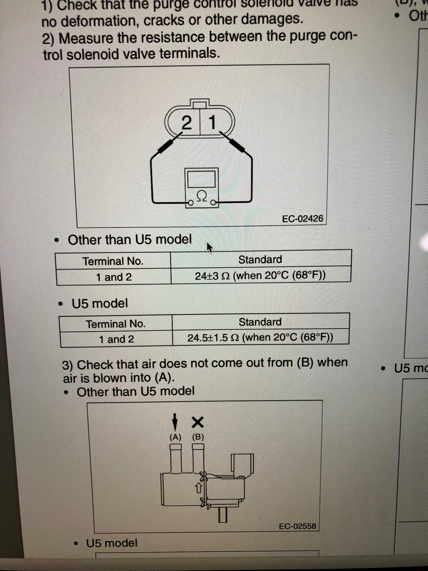

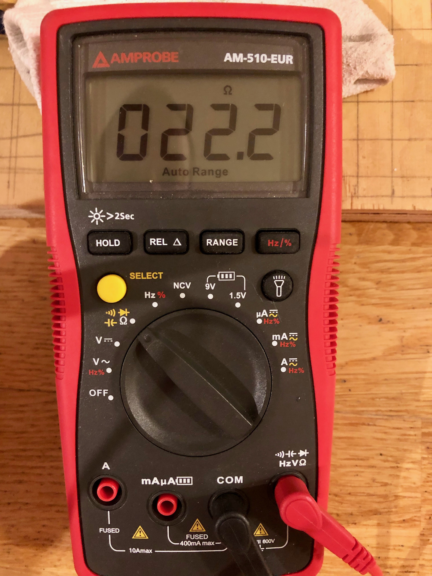

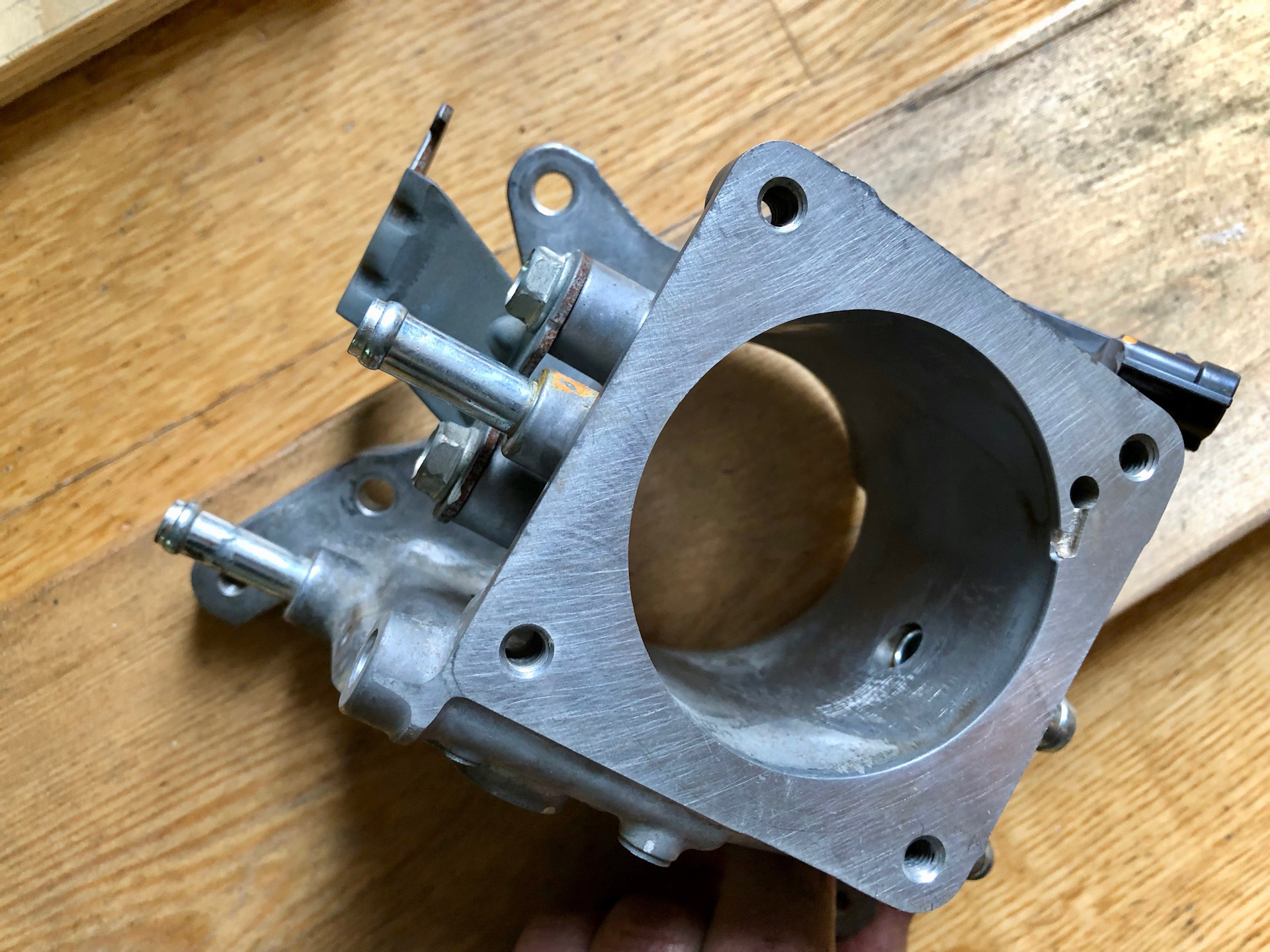

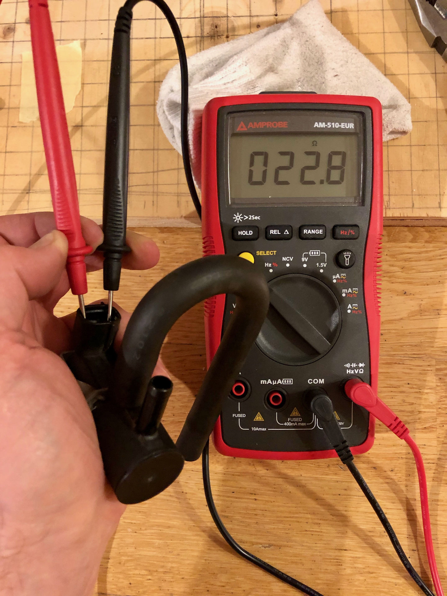

Дальше наступила пора диагностики. EGR не был сильно грязный и очиститель карбюратоа с ним справился легко и просто. Замеры сопротивления катушел по учебнику.
Еще есть один клапан соленоида, его тоже промеряем и проверяем.

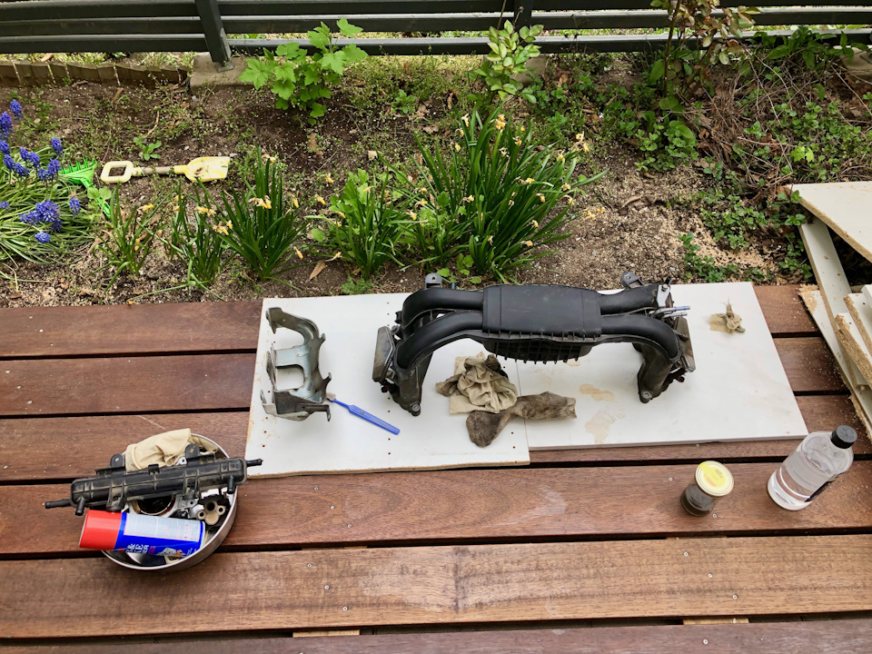

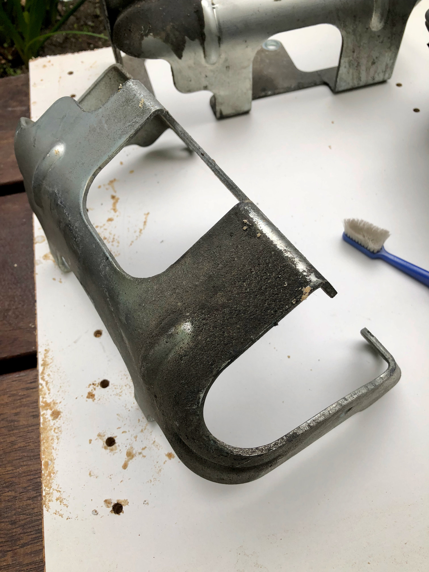

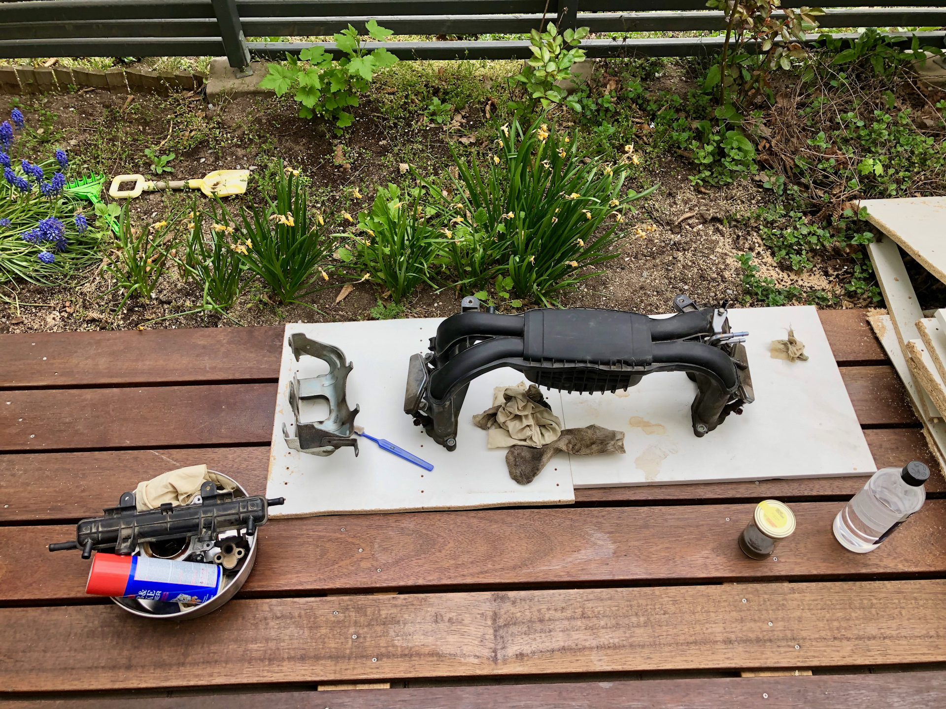

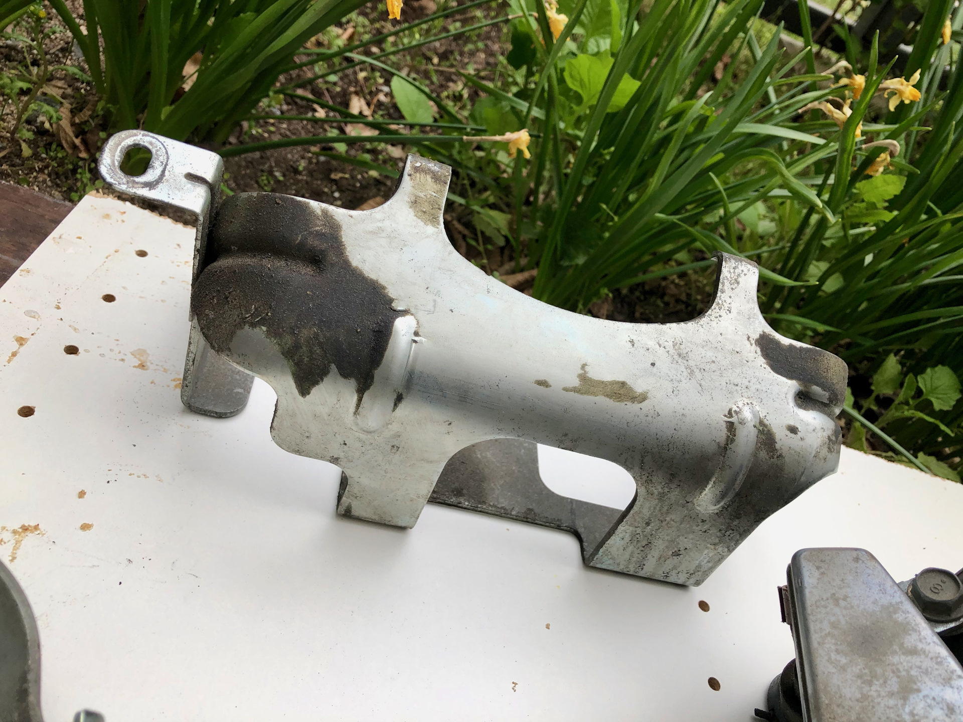

Дальше мойка всего, что можно, ибо работать с грязными деталями моветон.
А чрез несокльо часов так выглядит чистое.

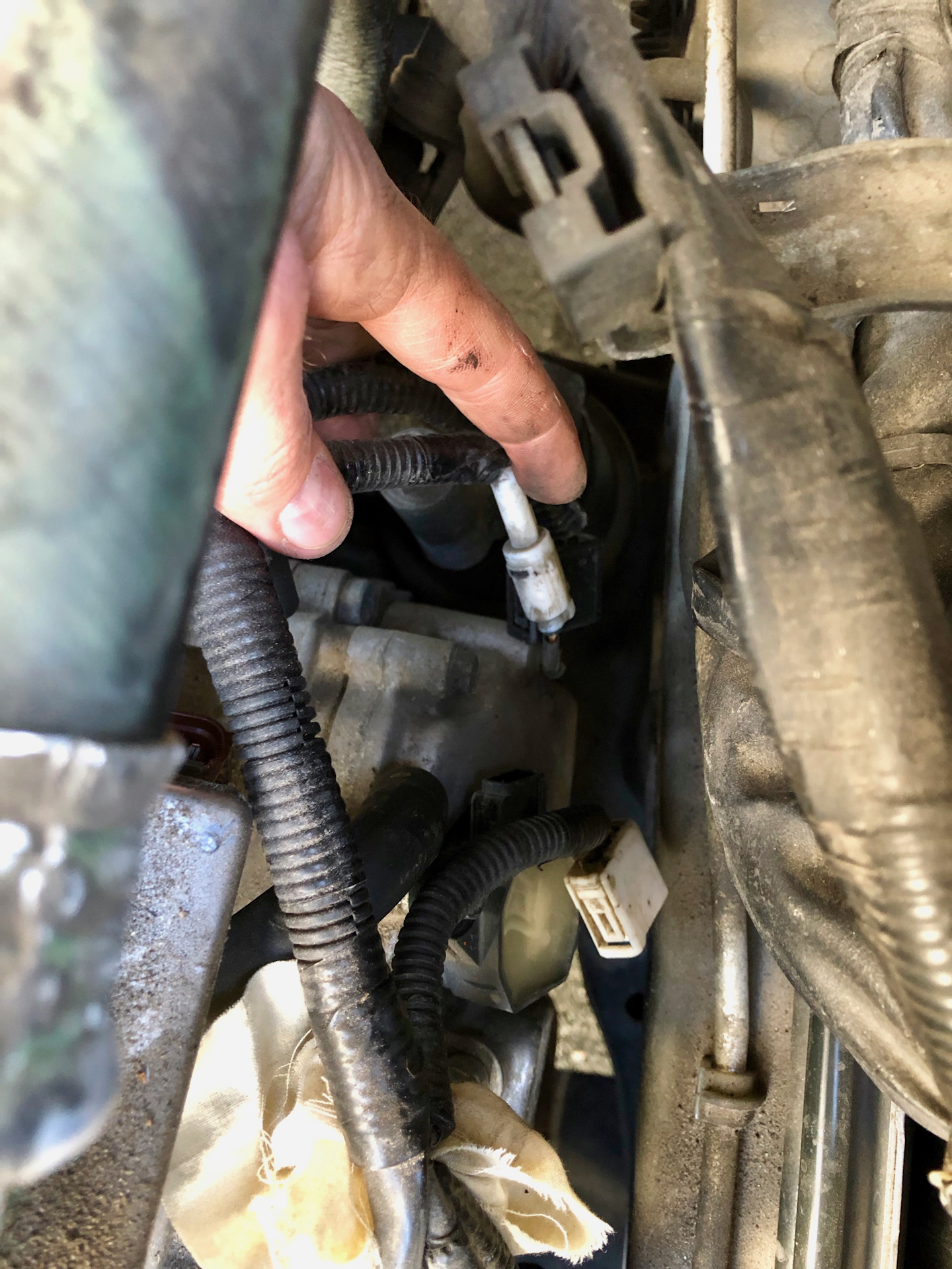

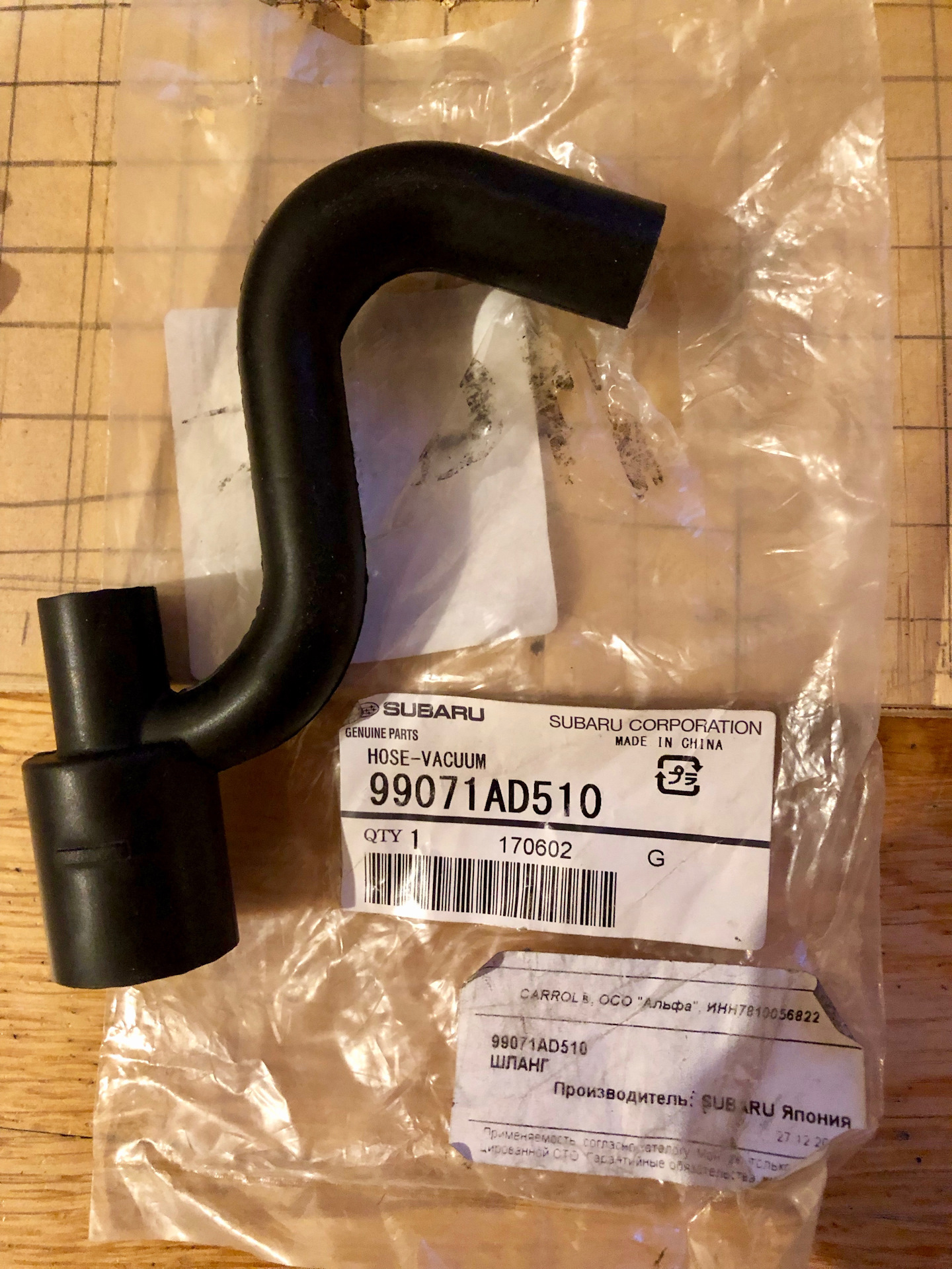

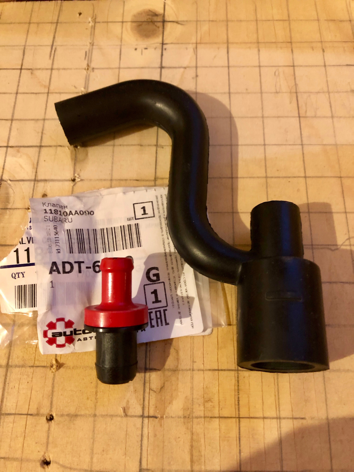

Ну и напоследок, то что я заменяю
На фото видно, что клапан PCV уже подсобран. Собирал с помощью промышленного фена. Грел резину, чтобы была мягкая и село легко.

а что за серебняное колечко на патрубке PCV? не помню такого, хомут ?
Ну да хомут, я просто сначала разобрал старое, потом собрал новое для установки и сделал фото. Хомут не идет в комплекте.
Отличный пост! Тоже заметил после зимы, что прокладкам впускного коллектора приходит время на замену(жирные пятна вокруг). Единственное-клапан PCV обязателен к замене?
Не обязателен. надо делать его профилактику. Он должен держать давление, не более. Профилактика может заключаться в чем угодно, продувки, промыки и продувки, замене. Это делают, если не изменяет память, на ТО 105к
Понятно! Спасибо за инфу!
