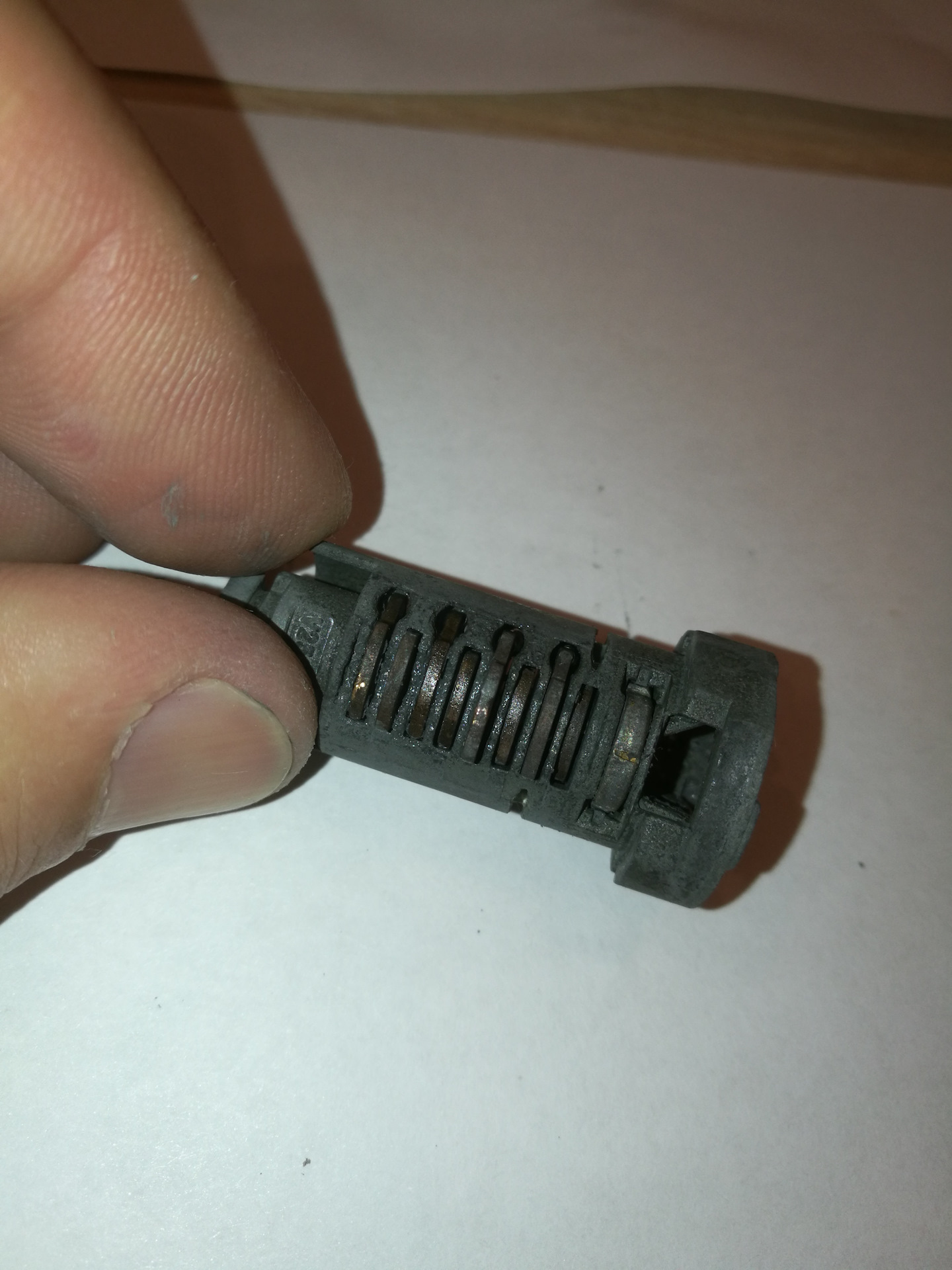

Прошло несколько месяцев с тех пор, как я обнаружил закисшую личинку замка водительской двери. Ключ входил на две трети и упирался как-будто в бетонную стену. За это время было потрачено два баллона смазки, но ничего не помогало.
С наступлением майских праздников было решено разобрать дверь и починить наконец-то замок.

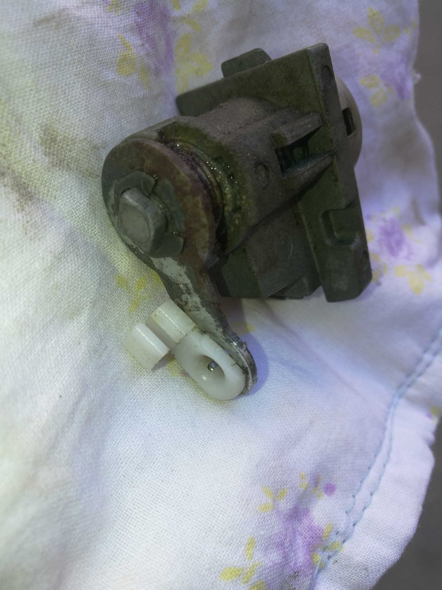

Саму личинку можно вытащить без снятия обшивки двери. Достаточно выкрутить один болт под черной круглой заглушкой, расположенной с торца двери и имеющий головку «звезда шерифа». Но узнал я это после снятия обшивки двери.

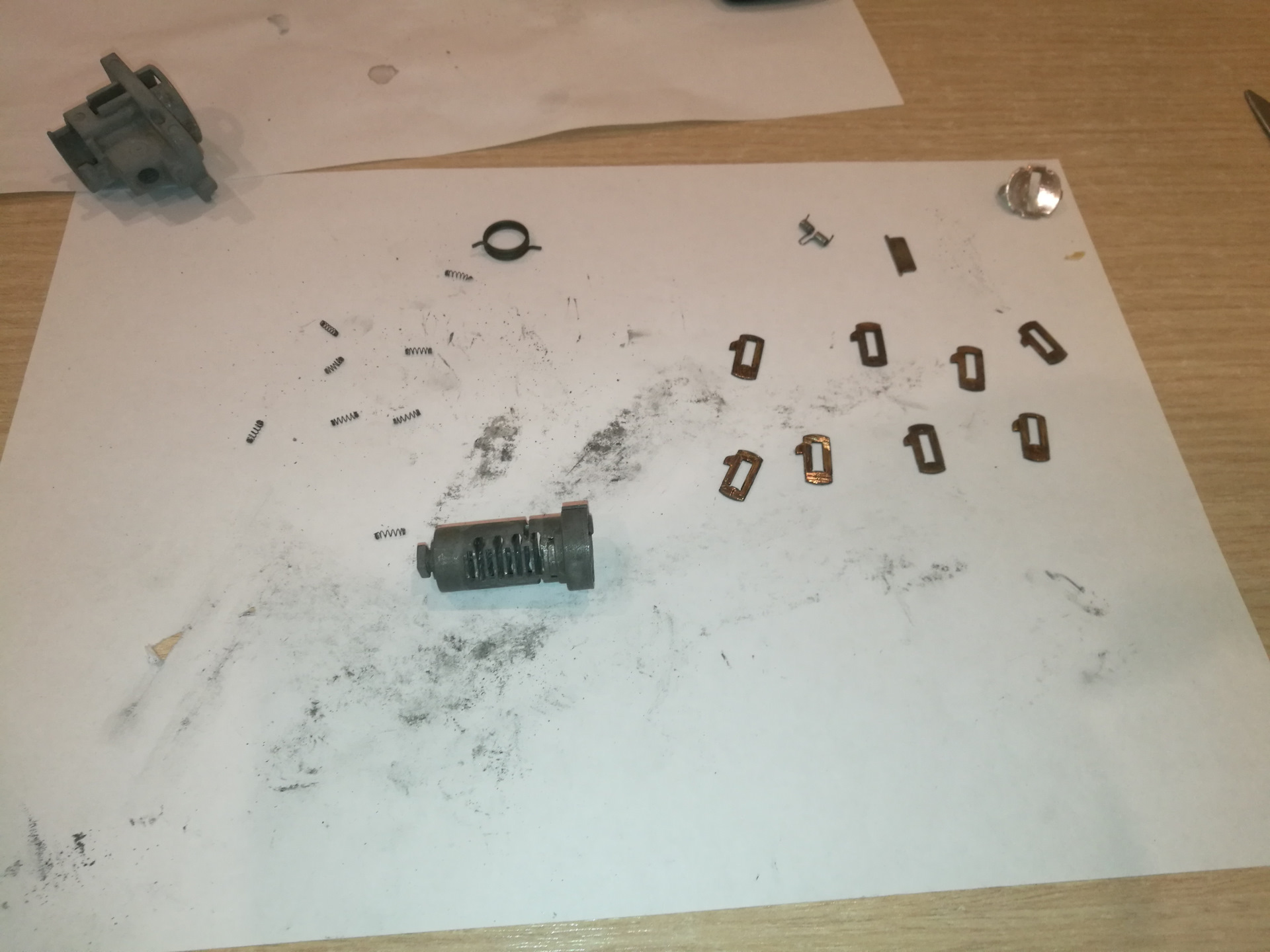

Личинку я варил в антинакипине, соде, лимонной кислоте. Ничего не помогало. Поэтому было принято решение разобрать личинку.

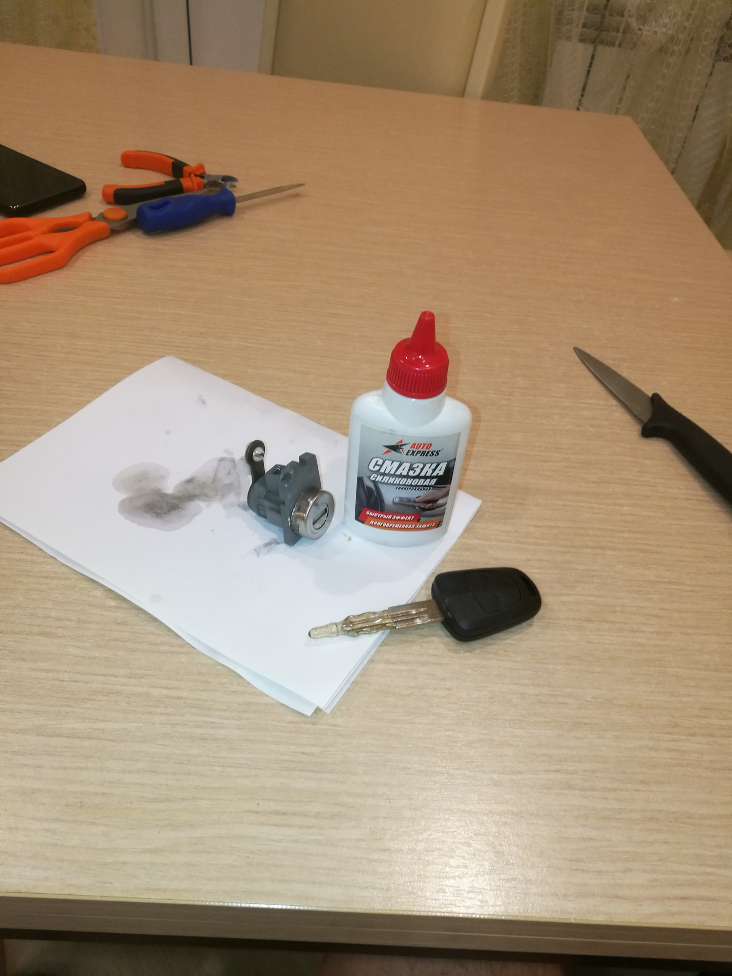

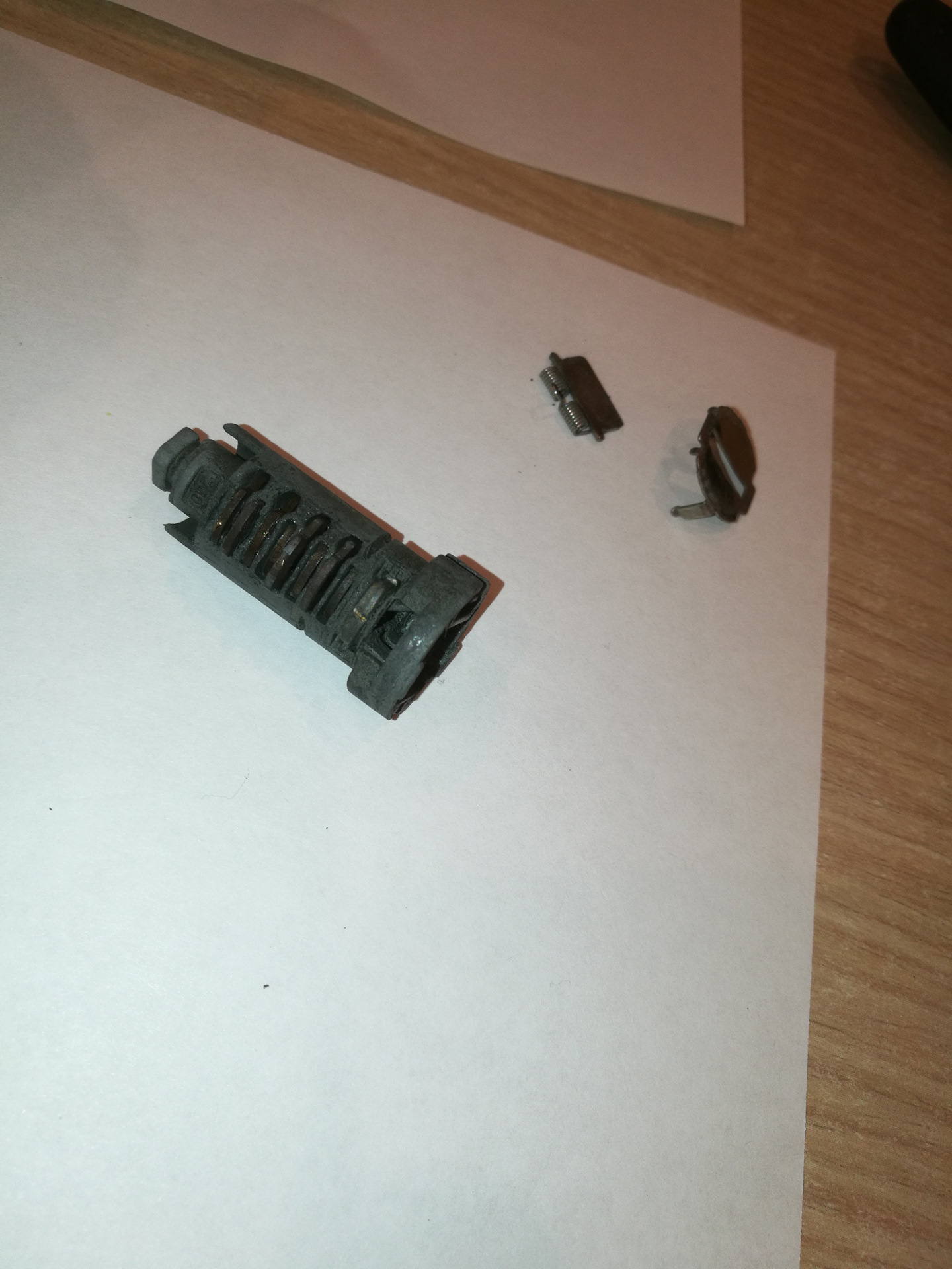

Внутри 8 пластинок, 8 пружинок. Все это сильно окислено и из-за этого намертво застряло. Разобрав личинку все пластинки почистил ножом, внутри тоже почистил, поковырял. Потом собрал в обратном порядке и обильно смазал. Все работает как надо. Одной проблемой меньше.

я все еще в процессе сборки, осталось язычок и кожух (колпак) надеть. Личинку разобрал, замачивал в вд40, потом протирал, зачищал, пластины вытаскивал, вынул оттуда кубометр отложений, пружинки не выжили — из 8 нормальна одна, пришлось остальные 7 накручивать вручную — повезло, что нашел в хозмаге веревку для белья из 4х стальных проволок, на иглу наматывал пружинки, ставил, проверял.

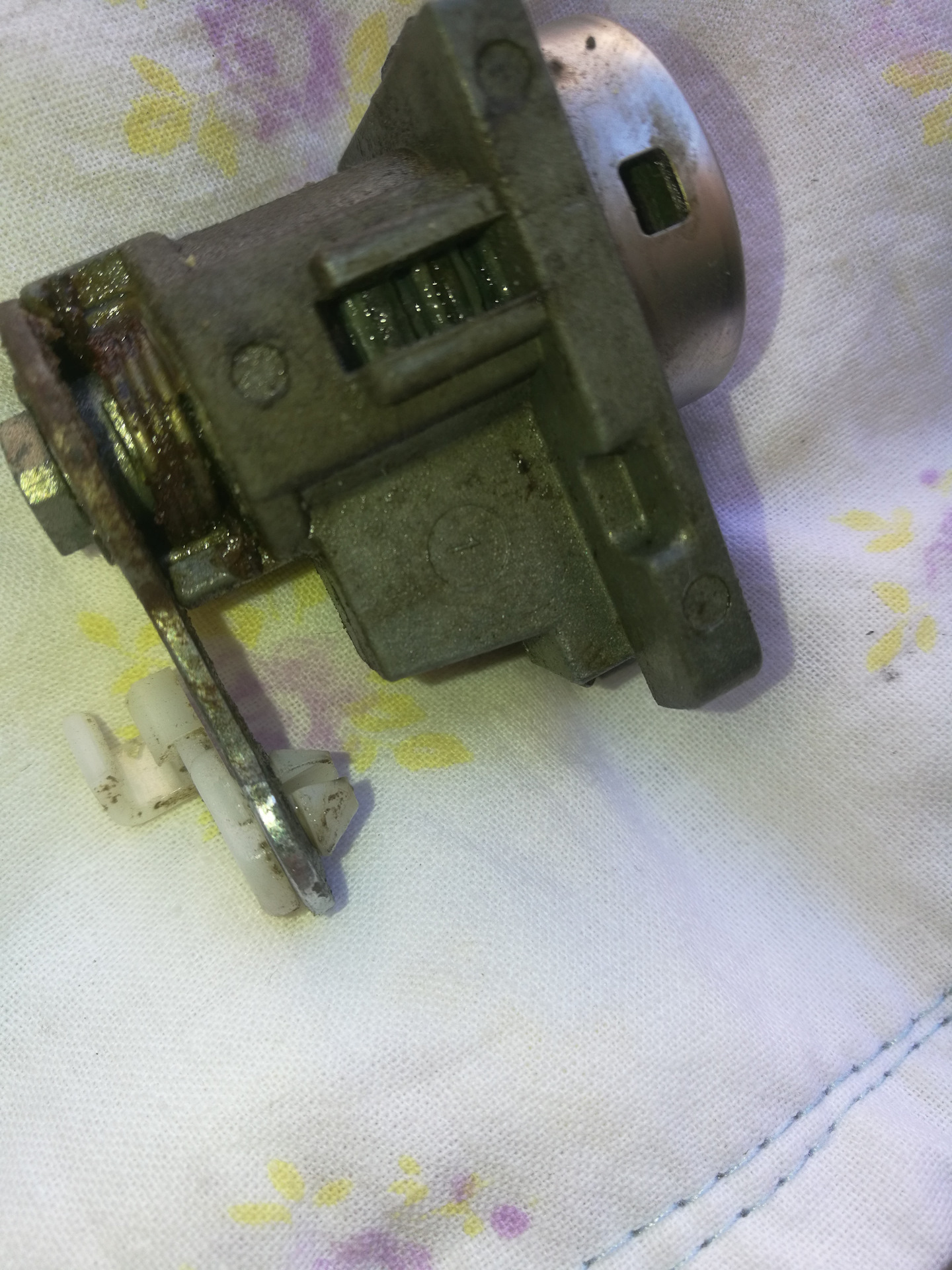

Снимается без снятия обшивки…поставить не получилось.надо снимать
Снял обшивку, мне не помогло. Я взял ту проволоку на 1.5 см ниже верхней точки, притянул наружу, другой рукой закрепил концовку проволоки в пластиковый паз, так замок и проволока немного закрепились друг к другу. Потом, продолжая притягивать к себе проволоку, с плоской отвёрткой в левой руке защёлкиваем фиксатор пластиковый. А потом надеваем на замок кожух пластиковый хромированный.

А как вытаскивали пластинки? Сегодня снял личину, пластины закисли папроч, все, даже не стронуть, побрызгал почистил зубной щёткой и собрал не работающий на место)))
Варил в антинакипине
) знакомо.
повезло что пластинки встали сразу как надо … логика есть, левые и правые, если не правильно, то не работает. Я потратил около 6 часов на сбрку … пока пластинки встали как надо.
Ого … Ну вот а я уже настроился сделать ) А как проверял ?) Ключ вставлял в личинку сразу, или только когда личинку в дверь установил ?
после каждой попытки пока не сработало )

Я так понимаю и пластинки стоят каждая на своём месте, а они пронумерованы ?
8 пластинок, вставляются 4 с одной стороны, 4 — с другой. С нумерацией не понятно. Сначала вытащил 3 штуки с номером 2, потом попалась с номером 1, и в завершение с номером 4. Какой-либо логики я в этом не увидел.
