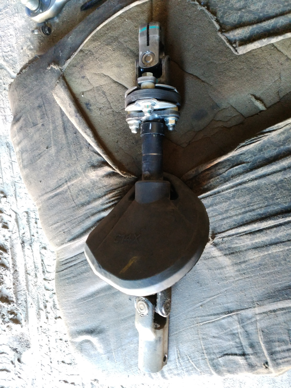

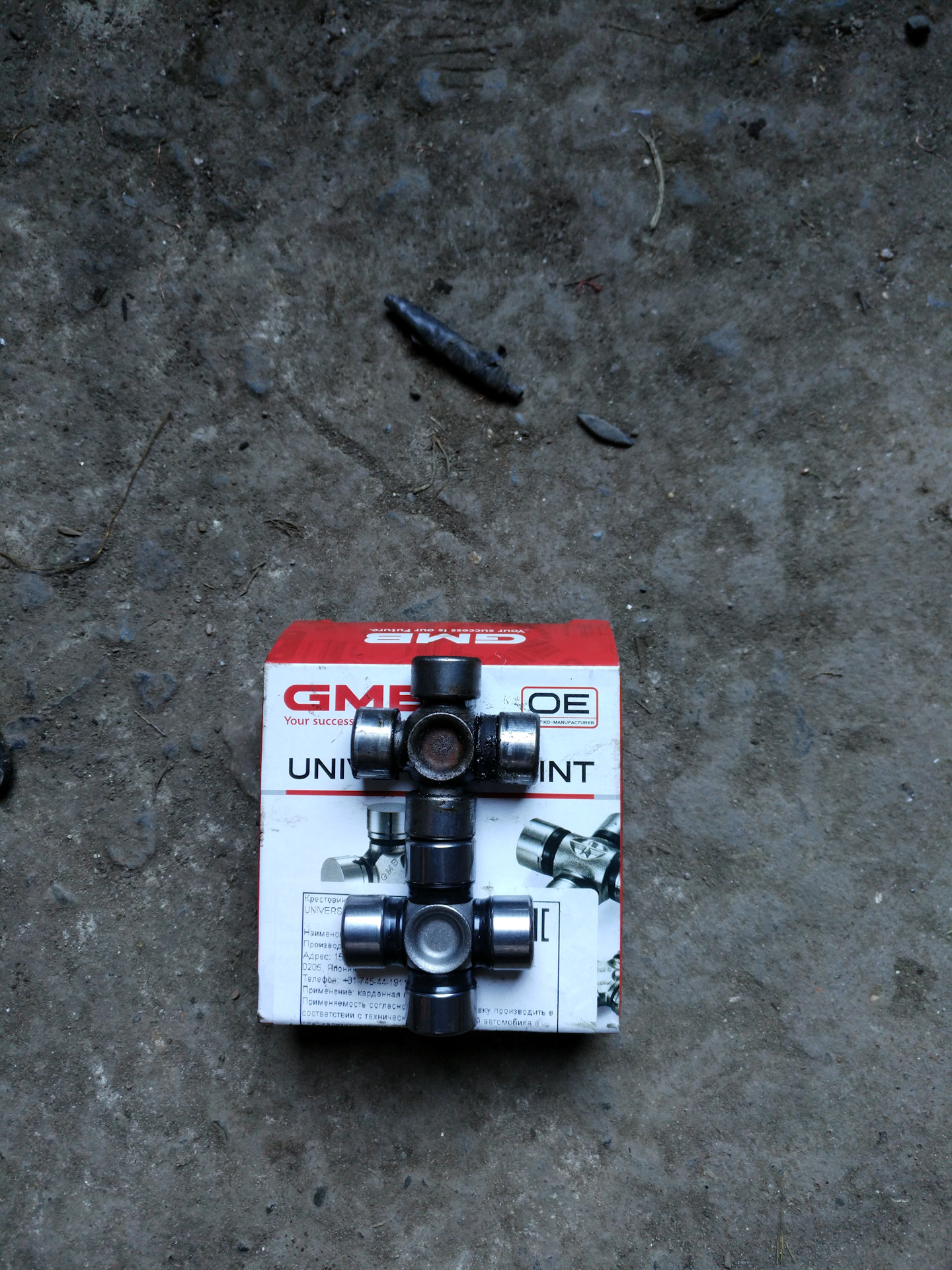

Всё думал, что же ещё посмотреть, проверить, сделать. Ну и вот, нашёл себе работу)) Решил поменять крестовину рулевого вала на новую. Скажу сразу-никаких предпосылок не было. Просто захотел.
Пока в раздумьях, самому перебрать рейку или в сервис. Вроде бы ничего сложного, найти только ремкомплект для рейки с сервотроником, втулку рейки справа, втулку(поршень) бокового поджима, но пока не нашёл. Да и уточнить процесс снятия рейки. На вид там 2 болта к подрамнику, отсоединить вал от рейки, наконечники рулевые, да и вытащить рейку влево. Но тут на драйве пишут, что не вылезет она, типа надо опускать подрамник. Пока курю форумы))

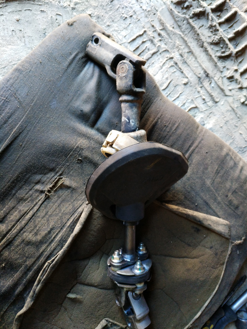

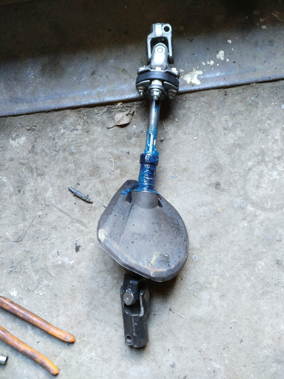

Теперь касательно вала. Всё очень просто. Откручиваем 3 самореза кожуха рулевого(2 по бокам, 1 снизу), снимаем его. Откручиваем нижнюю панель пластиковую 1 саморез, 2 самореза ручки открывания капота и снимаем тросик. Снимаем панель нижнюю. Стопорим руль(вытаскиваем ключ). Откручиваем болт вала в салоне ключом на 12. Снимаем левое колесо и головкой на 10 откручиваем вал от рейки. Всё. Снимаем вал в салон, предварительно сдернув пыльник с моторного щита.
Ну и заодно нашёл причину скрипа у меня при повороте руля, который появился зимой.
Ну и собрал всё на место. На всё про всё 2 часа с перекурами и не спеша.

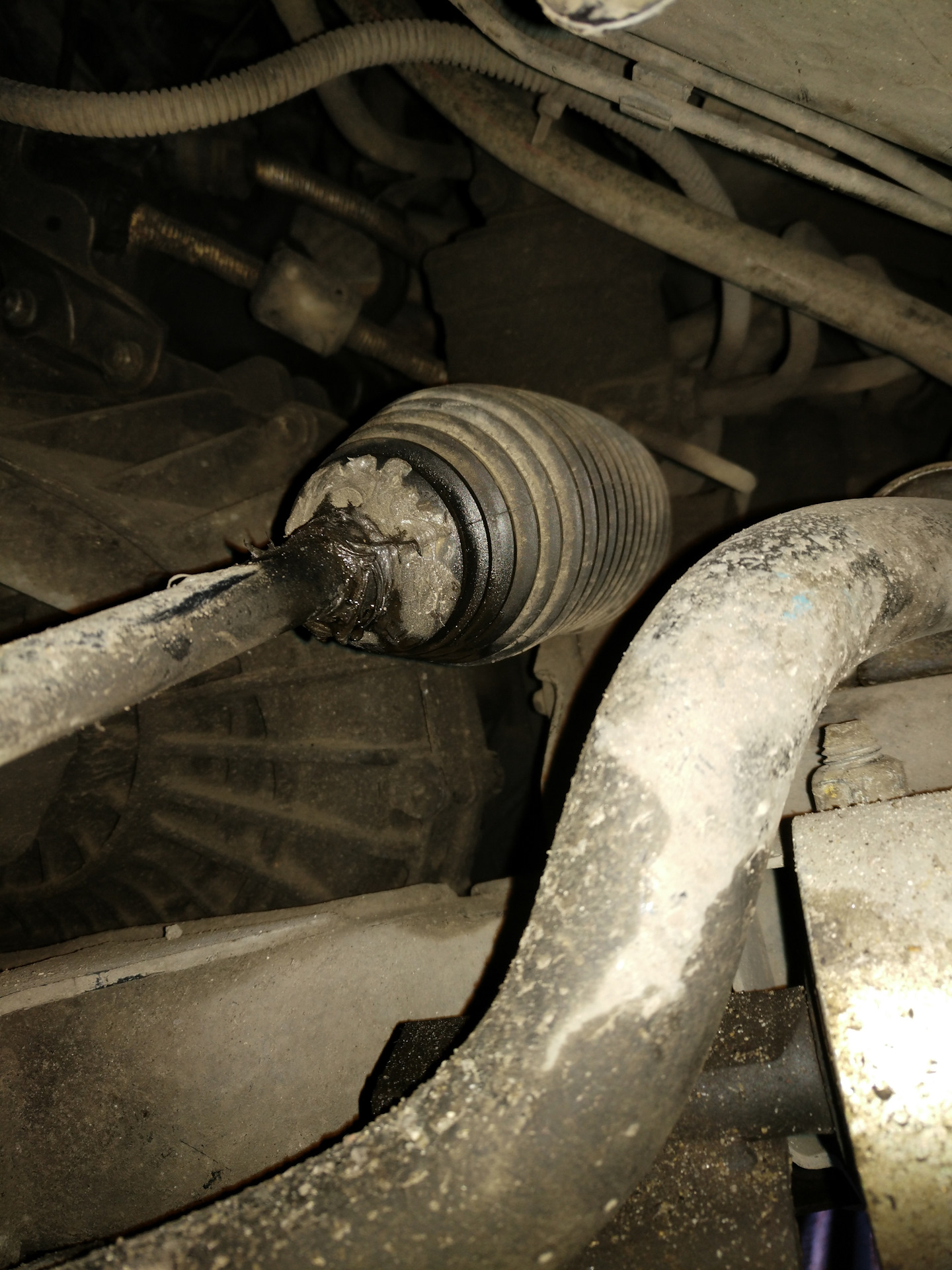

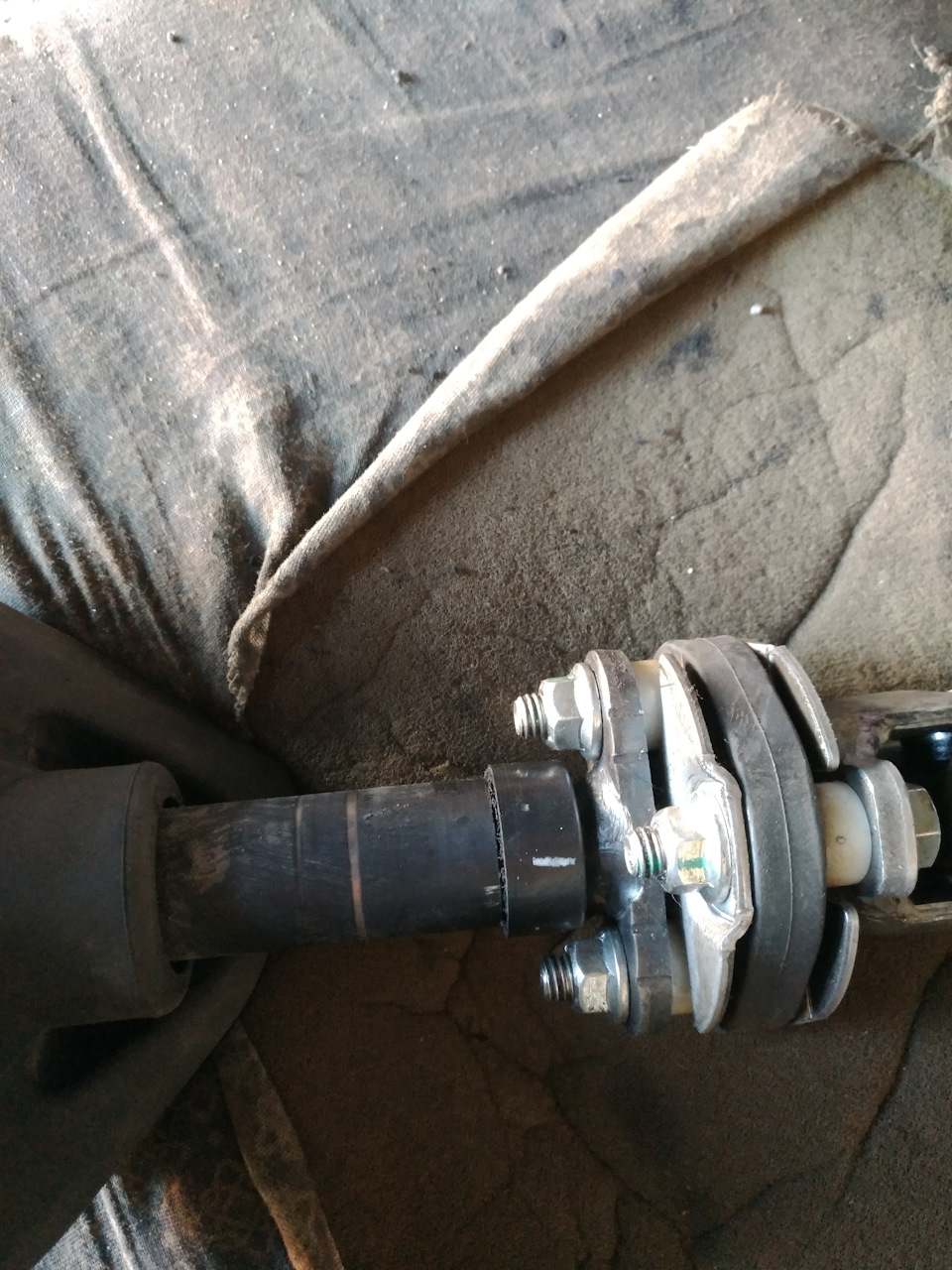

Старая крестовина полностью живая. Зачем менял-просто захотел, так мне теперь спкойнее. Ну и заодно обнаружил течь))

Вчера на работу приехал без проблем. А на обед еле уехал. Руль стал тяжёлым резко, вращался с переменным усилием во всем диапазоне. Вечером купил крестовины gmb 1640, снял вал и нижняя крестовина была заклинившая в одной плоскости, верхняя в идеале. Заменил ее. Теперь руль лёгкий как с новья.

Вот и я вчера залез в этот карданчика для проверки и обслуживания. Задолбал какой-то щелчок при троганий и остановке.
Судя по фото менялись уже крестовинки. Интересно оригинал в минусе как на с100?
Молодец! я в салоне никаких панелей и тросиков не трогал, к болту на 12 спокойно подлезал. Да, на с100 карданчик другой, более геморойный, и крестовинки поменьше и нежнее.
