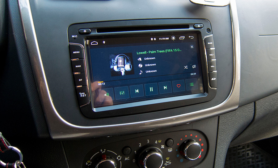

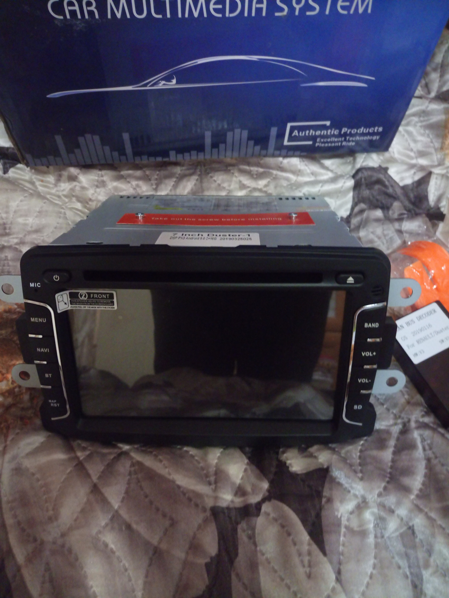

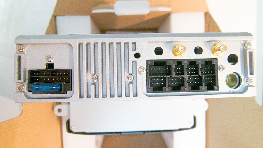

Всем приветствие! Реализована очередная полезная вещь. Установлено головное мультимедийное устройство на Android 8.1, 2Gb RAM, 16Gb ROM, экран IPS, и камера заднего вида в подарок.
Покупал со скидками и спекупоном 31.03.2019 г. за 11970 руб. Ссылка на продавца Aycetry Official Store — www.aliexpress.com/item/A…-9-1-Car/32835716673.html.
Есть разные продавцы: Aycetry, Wondefoo, Isudar. По картинкам продают один и тот же товар. Разница в модели чипа.
Добавлено после использования: Мое ГУ оказалось на чипе МТК 8227L. Тема на форуме 4pda по этой балалайке.

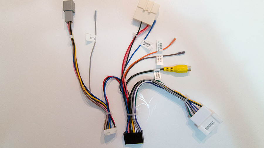

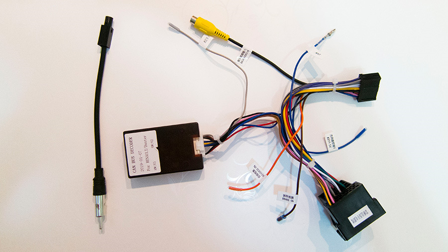

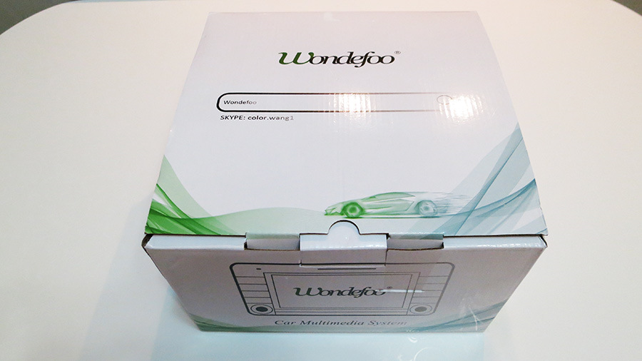

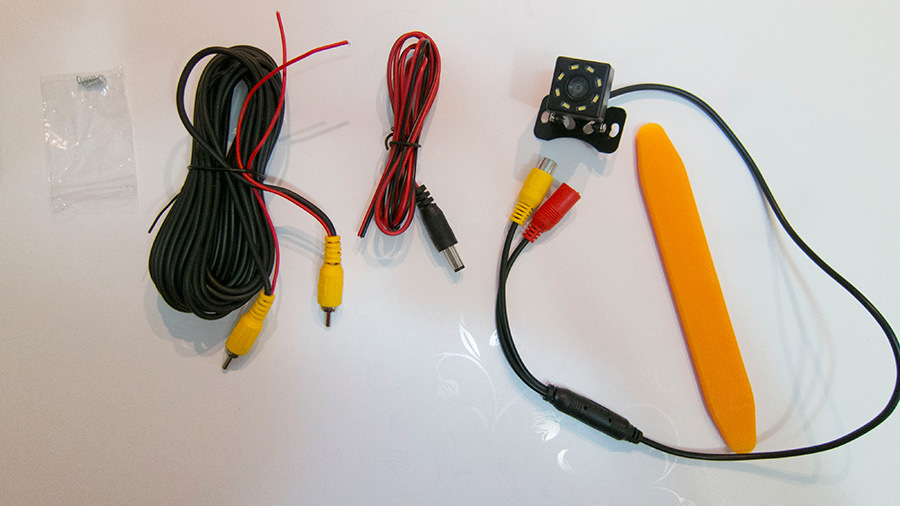

Покупал у продавца Aycetry, на Android 8.1 2G /16G IPS, потому что дешевле выходило + подарки: камера, лопатки доя съема панели, микрофон, микрофибра. Доставка курьером до квартиры службой ponyexpress за 12 дней. Привезли такую коробочку.

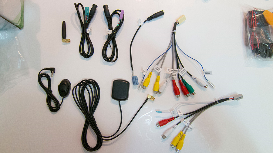

Содержимое коробки:

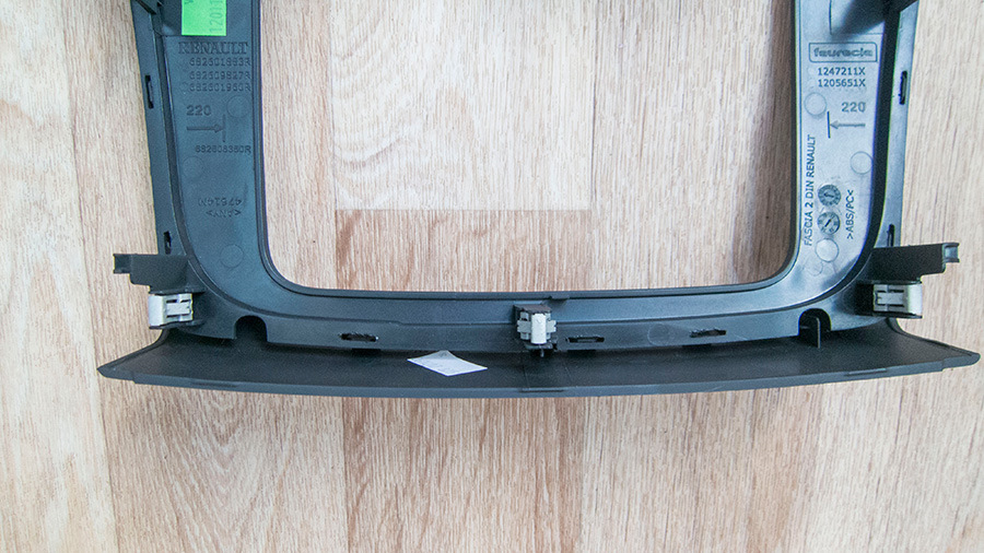

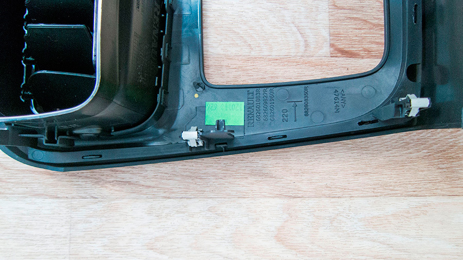

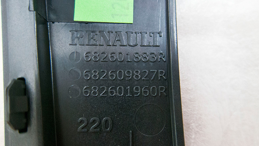

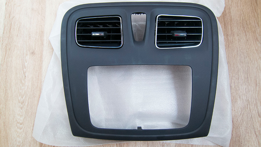

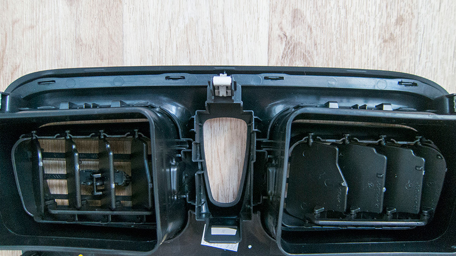

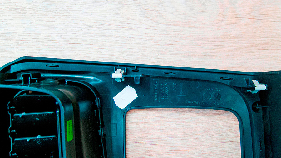

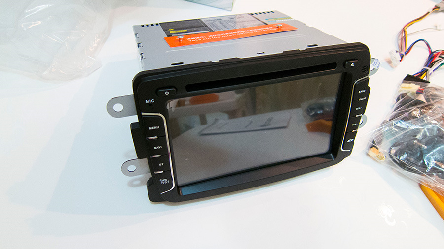

Дополнительно докупал оригинальную рамку 2 DIN в черной окантовке 682601883R. Стоимость 3155 руб. в юлсане. Тем у кого штатная media nav можно не покупать.
Окантовку черную снял. И оставил штатную серебристую. Отщелкиваем клипсы:
Устанавливал в фирменном центре Starline. Установка ГУ — 1500 руб., камеры заднего вида — 2500 руб.

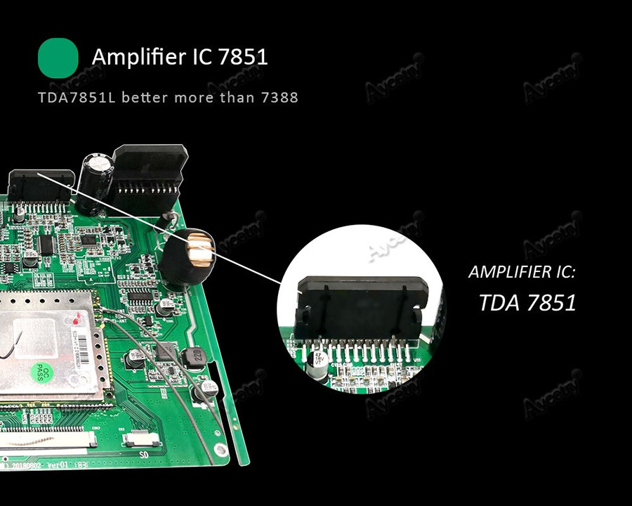

В целом ГУ супер. Полностью еще не опробовал. Но звук лучше штатного. Чип TDA7851 работает) Bluetooth громкая связь нормальная. Камера заднего вида среднего качества.

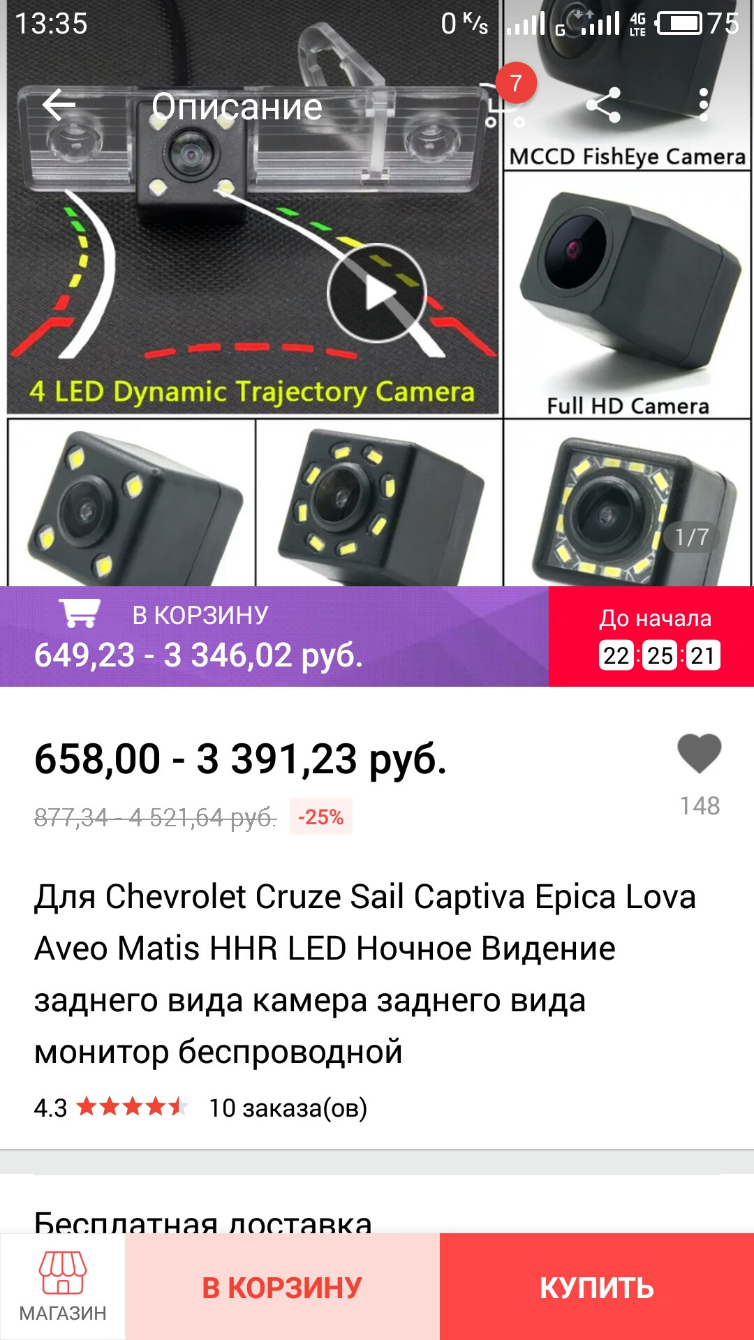

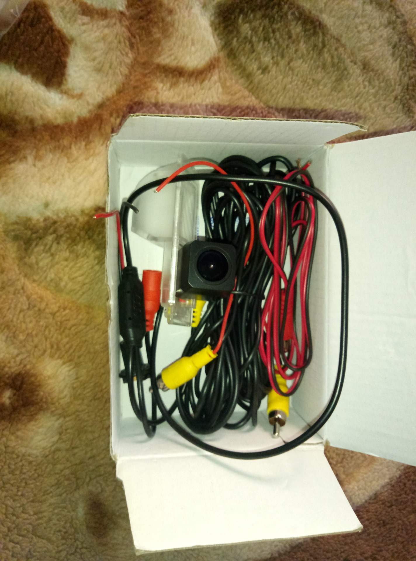

поэтому я и заказал камеру НD отдельно, чтоб качество было по лучше, на днях буду ставить сам за установку камеры 2500 р. это они жгут!
ссылка есть на камеру?
да чуть позже скину!
akarusel
набери Шевроле Авео НD камера и найдёшь
Он и на nissan renault такие же продает по другой ссылке: Для Nissan МАРТА Renault Logan Sandero автомобиля Full HD 720*1280 резервного копирования Парковка Реверсивный заднего вида камера мониторы беспроводной
s.click.aliexpress.com/e/cCCH8UDi
tehnori72
Full hd камера стоит 1063 руб. 8 led hd как моя 709 руб. Качество картинки прямо заметнее будет?
даже не подскажу, но я когда свою к телевизору подключил в темноте даже видно всё было до мельчайших деталей, а подсветка диоды до первой мойки потом влага попадает выгорают

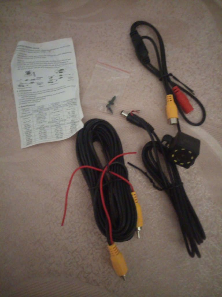

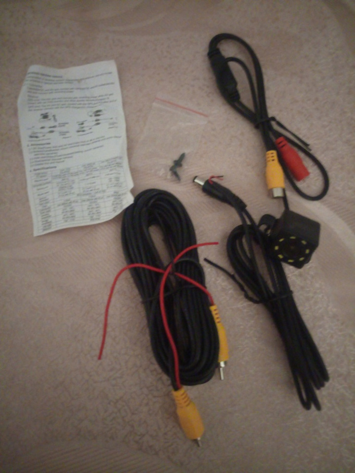

Камеру брал вот такую (Isudar камера заднего вида видеокамера парктроник HD 8 светодиодный ночного видения 170 широкоугольный)
У меня такая же вроде в подарок шла. Можно скан инструкции?
Конечно! Только по русски ни слова там не написано.
akarusel
Спс. мне продавец ответил, что ccd hd камера.
