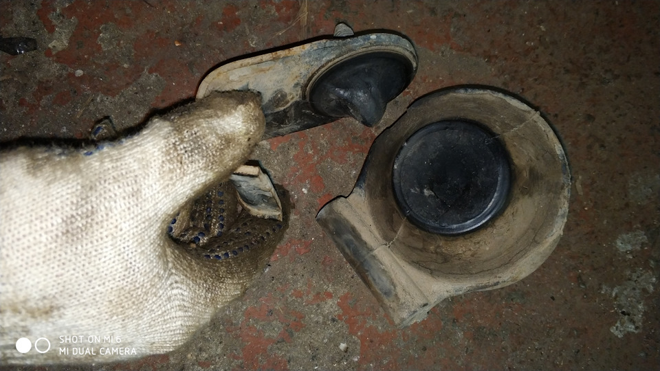

Вибрация досаждала изначально и недавно при старте двигателя появился удар (стук).
Все было грустно…
Двигателя оборваны, КПП надрывы видно на фото.

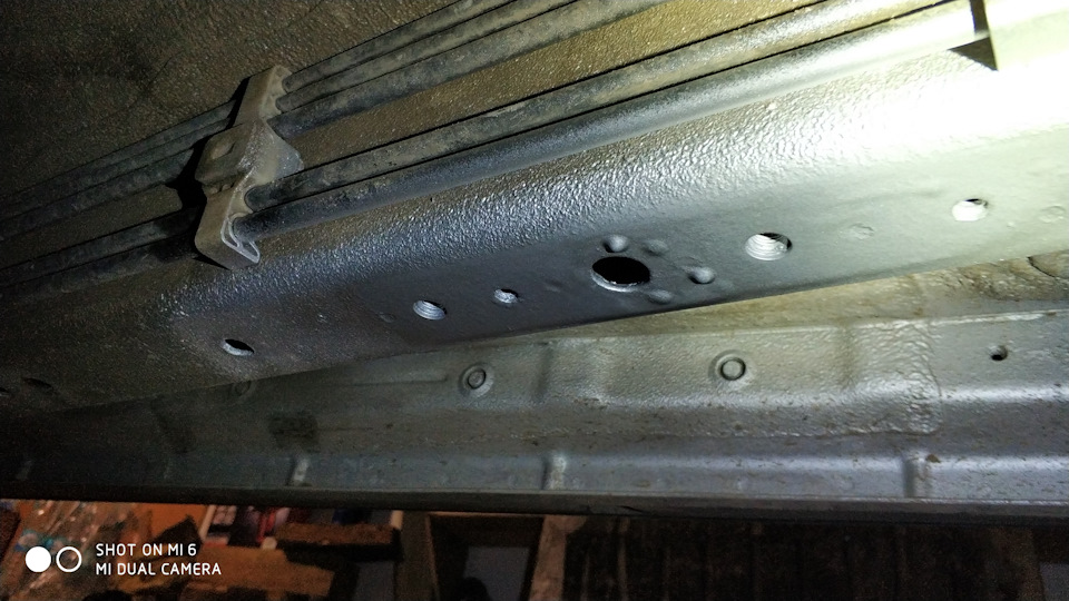

Под траверсой чуток цвело, покрасил.
И собственно 3 хренотени из пакетов зузуки…
Блин на крузаке с пробегом 560000 подушки были целы. А Suzuki обгадились и тут.
Да и сама она была грустная, почистил, преобразовал и задул.
Номера
Двигателя Suzuki 11610-65J03
КПП Suzuki 11710-65J00

Думаю надо ее осмотреть внимательно, я надрывы увидел когда рукой за раздатку поднял вверх.

Проверить 10 секунд… в моем случае хватило смотровой ямы и банальной лопаты. Конец древка в лапу двигателя и уперать в подрамник. Слегка надавить и видно шо подушека оторвана.
Вибрации стало меньше в разы.
Благодарю. Будем лечить вибрацию
У порванной подушки имеется характерный вид. Это черная полоса в месте трения образовавшихся половин. Хорошая ее не имеет. Исправная подушка полностью грязная.
