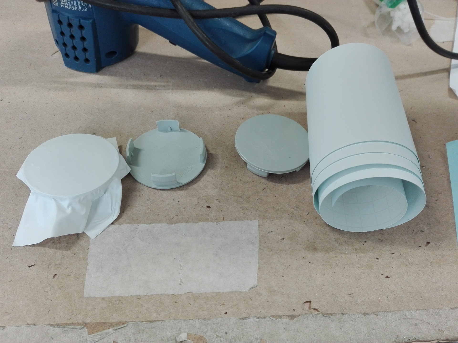

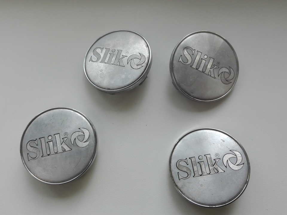

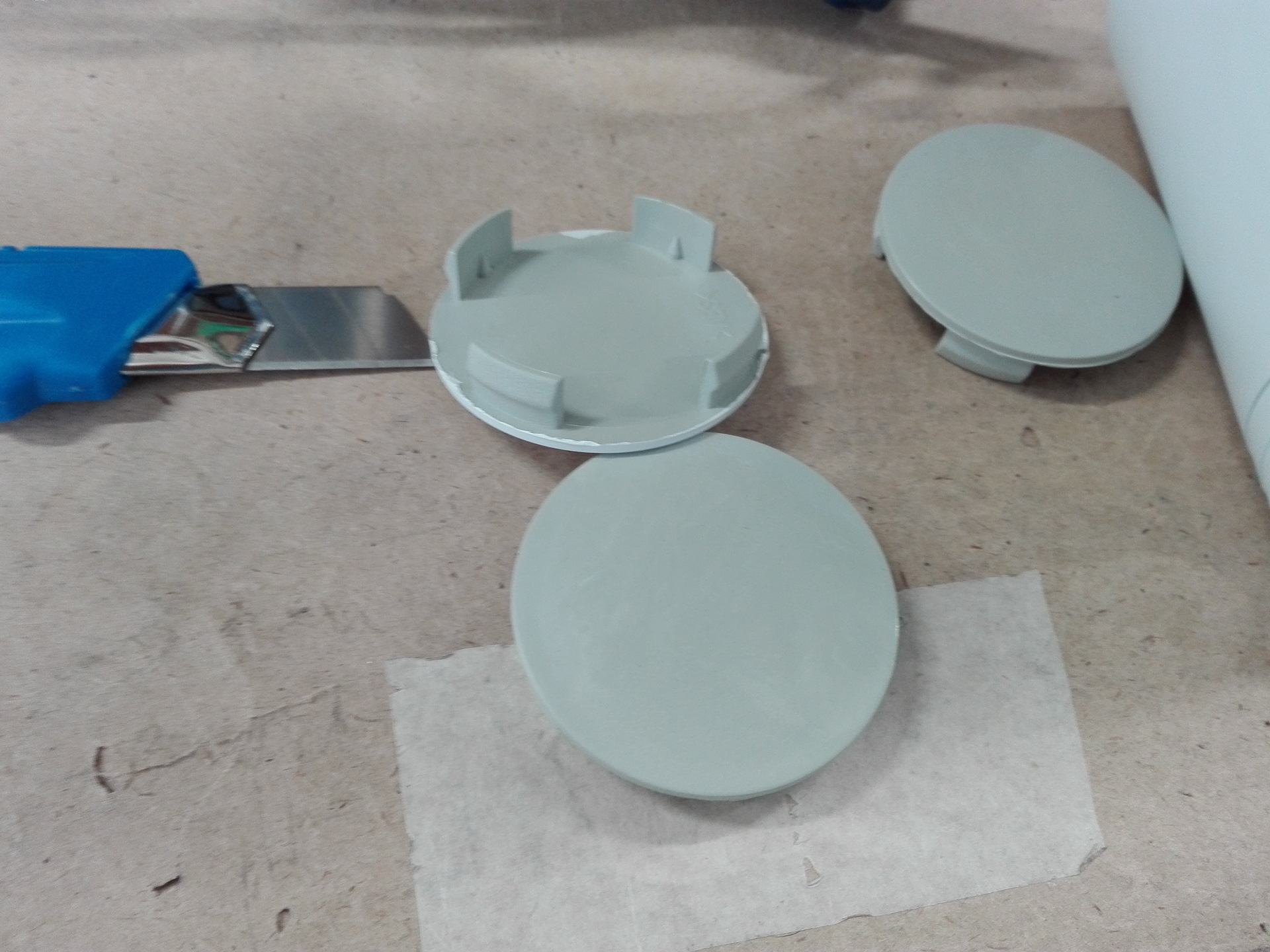

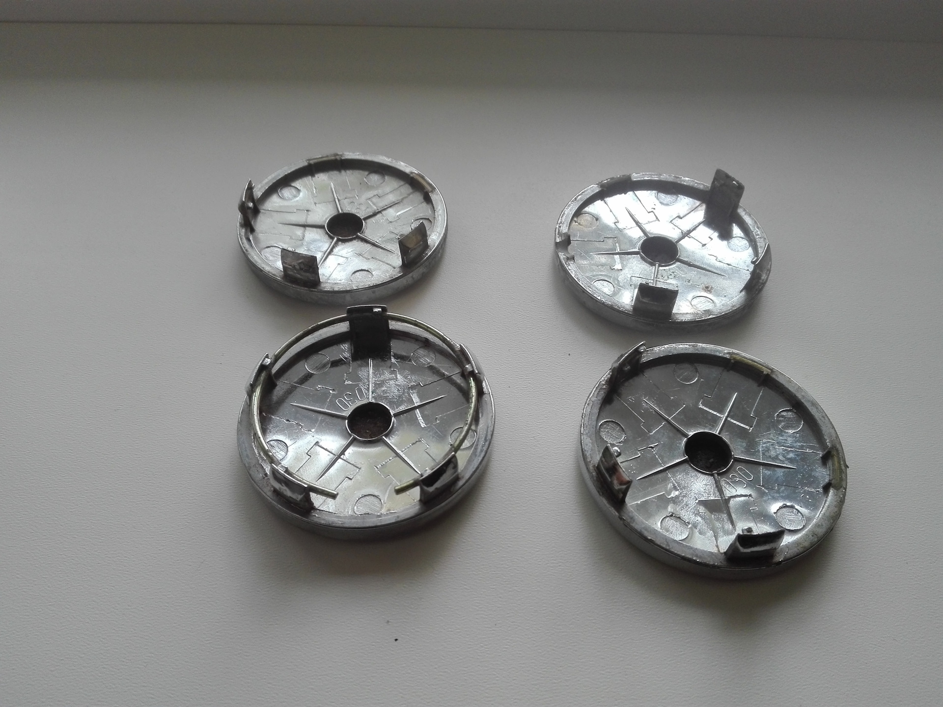

Когда-то давно, при покупке БУшной 16й ковки SLIK в комплекте мне достались штатные центральные колпачки, они были в очень плохом состоянии, таком что я просто выкинул их на помойку. Отдавать приличную сумму за новый комплект данных заглушек я не готов, да и не скажу что мне они очень нравятся.

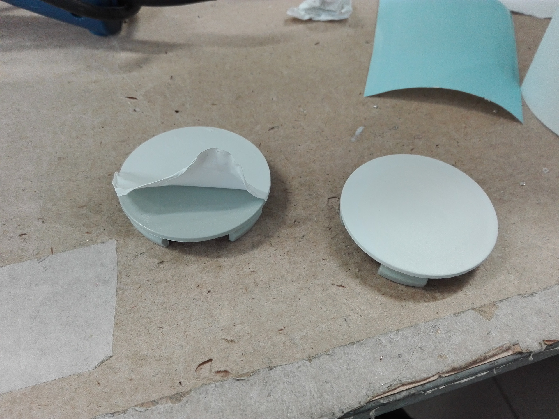

В автомагазине в шинном отделе были подобраны по размеру обычные пластиковые колпачки стоимостью 50 рублей за штучку.
Кусочек белой пленки размером 0.1х1 м был куплен в рекламном агентстве за 18 рублей.

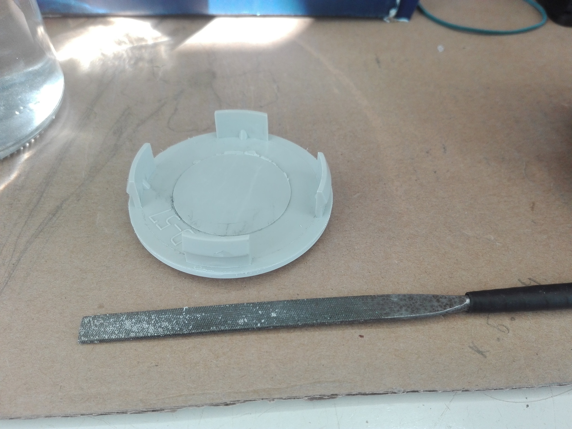

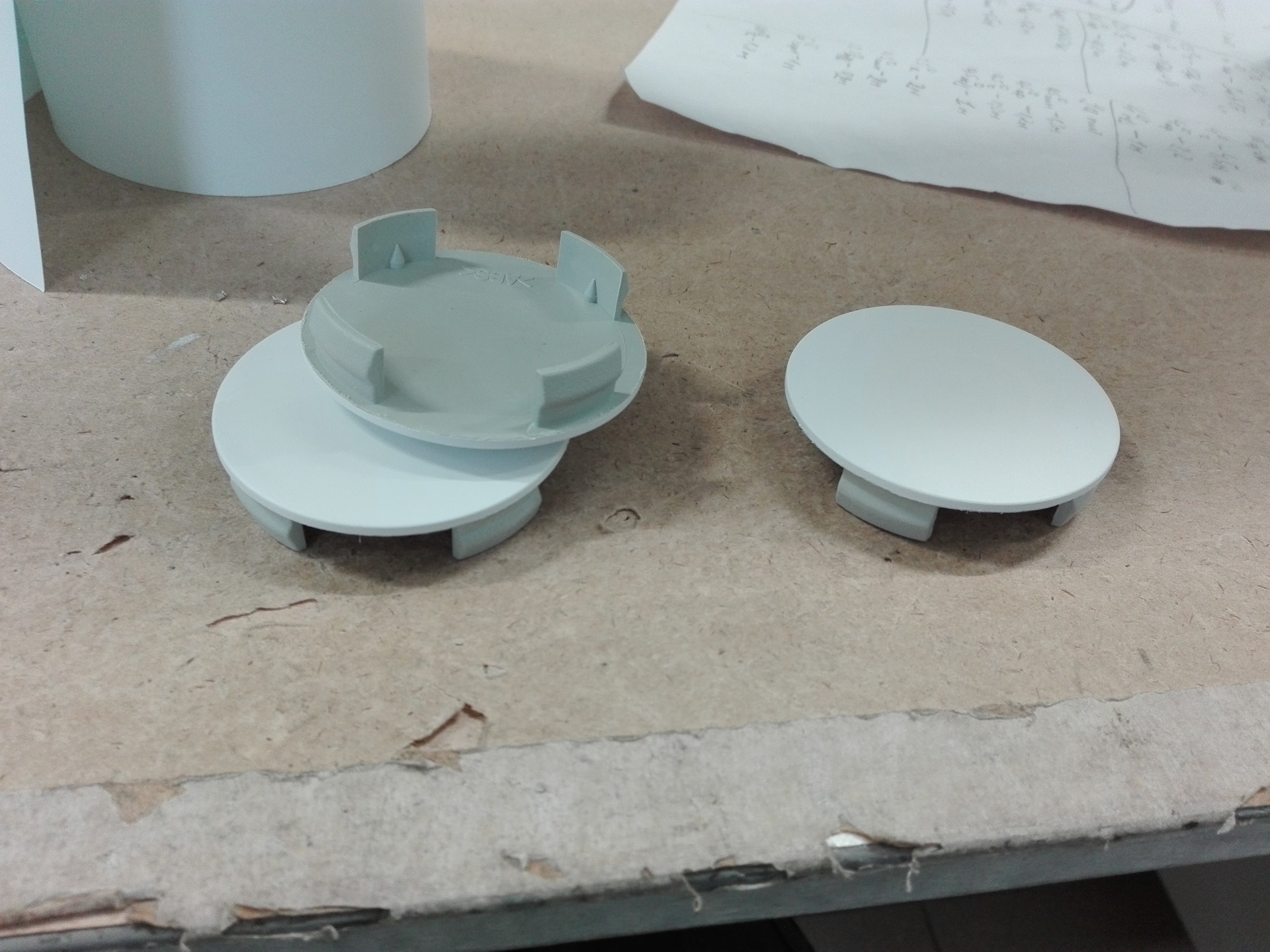

Процесс перетяжки очень прост, ввиду простой формы колпачка — погреть феном, натянуть и заправить пленку за края. Излишки можно аккуратно срезать ножом, или как сделал я — сточить по ребру надфилем.
При желании на эти колпачки можно наклеить любую символику, значки, надписи и прочее, заказав их в тех же рекламных агентствах или типографиях. Но я не большой фанат таких вещей, поэтому просто белые. Кстати говоря родной цвет сликов все-таки немного отличается от цвета колпачков, при том что я пробовал и матовую пленку и глянцевую, тем не менее это лучше чем просто дырка)
