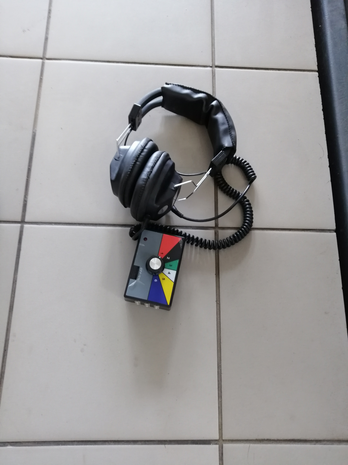

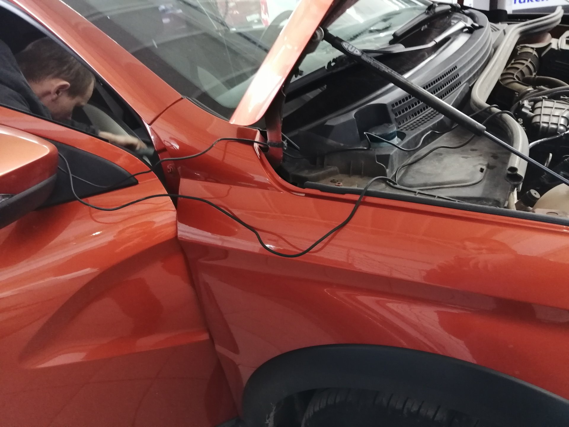

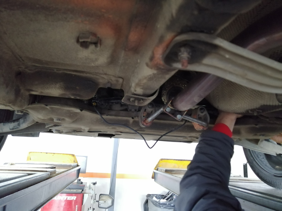

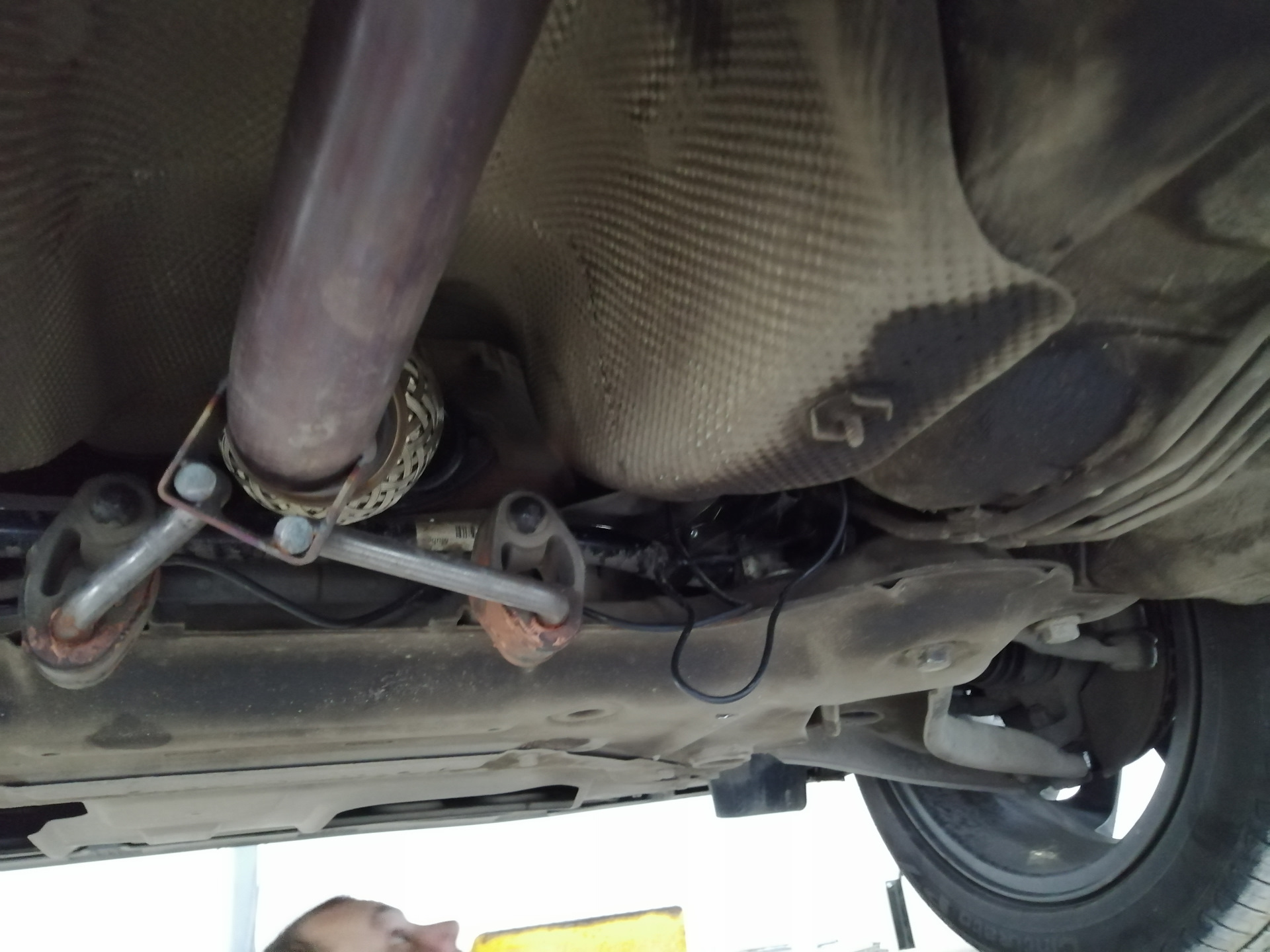

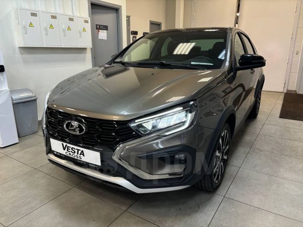

Скрип(резиновый, грубый) появился в сырую дождливую погоду, при переезде лежачих палицейских и при больших раскачках. Продиманстрировать ОД данный скрип удалось, найти источник они не могли. Применяли даже дистанционные микрофоны, которые закрепляется на ключевые агрегаты, в данном случае на стаб. Мастер садится на пассажирское сидение и, одев наушники, отслеживает шумы вращая ручку селектор шести канального модуля. По итогам скрип исходил не от втулок стабилизатора.

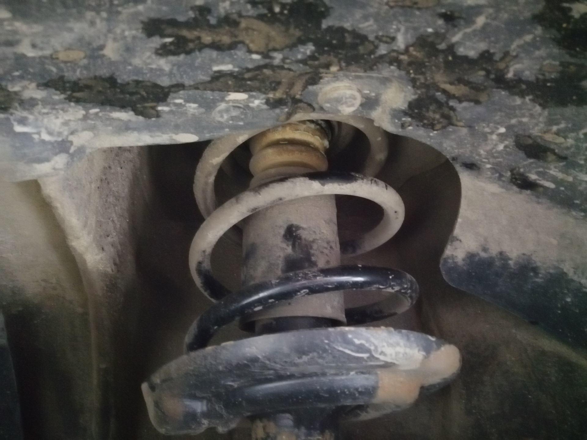

При детально осмотре подвески было выявлено что скрип издавали отбойники на амортизаторах, смазали и скрип пропал.

Как же микрофоны к отбойникам крепили?
Изначально думали что скрип от стабилизатора, а именно от втулок, и крепили к стабу. От него тишина.
Интересно!
Можно подробнее немного?
Скрип из места контакта отбойников со штоками или от мест контакта отбойников с верхними опорами?
Отбойника со штоком

Причина скрипа найдена это отбойник на штоке стойки скрипел. Такая проблема у меня уже была с задним амортизатором.Вроде эти отбойники приклеивают на герметик и скрипы проходят.
