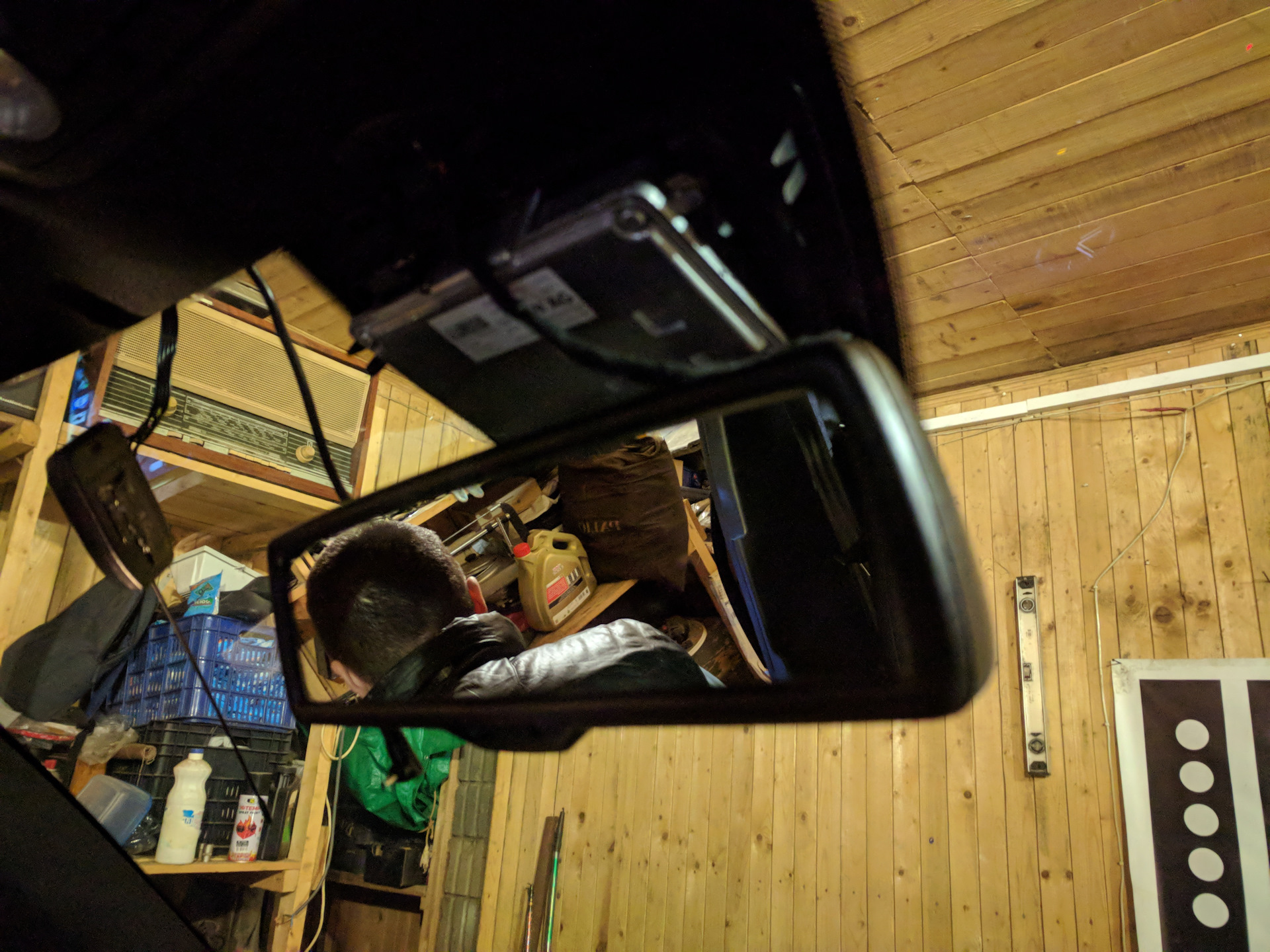

В продолжении проекта №35 по установке стекла принялись с dryabikoff за установку камеры ассистентов, которая совсем недавно подоспела с Германии 3Q0980654G H06 до праздников.
Выбор камеры был очевиден и обусловлен новой возможностью — разблокировкой дорожных знаков в России по сравнению с предыдущим поколением камер 3AA…
Для реализации проекта нам понадобятся:
5N0845011AFNVB — стекло под камеру 3Q0
5N0868437A1QB VAG (облицовка) (для черного салона)
1T0858547B1QB VAG колпачок (кожух под зеркало) (для черного салона)
N90764701 VAG разъемы (∾ 10шт) для разъемов под датчик дождя и зеркало
Проводки для удлинения — для удлинения проводки под датчик дождя и зеркало
Проводка под камеру — у dryabikoff (1.5к 💰 )
000979135E — отдельно контакты не нашел, поэтому взял готовый проводок обжатый контактами

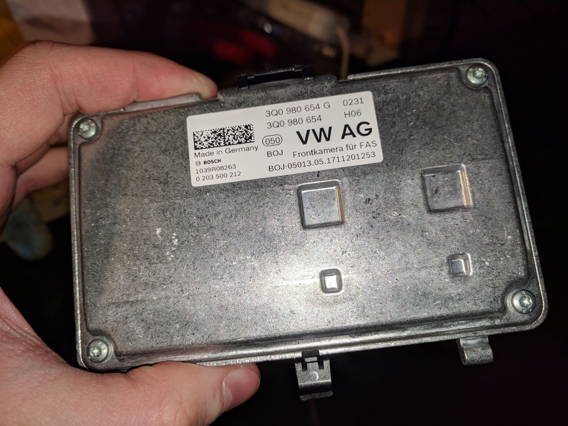

3Q0980654G — камера, заказывал у Димы (8к 💰 )

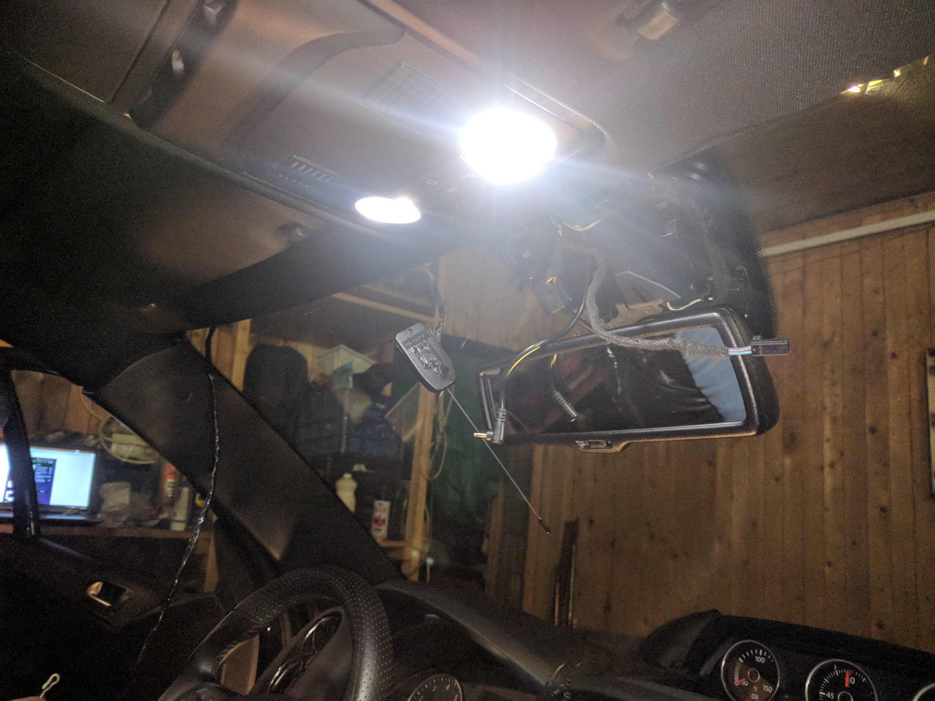

Выбрали денек и принялись за установку.

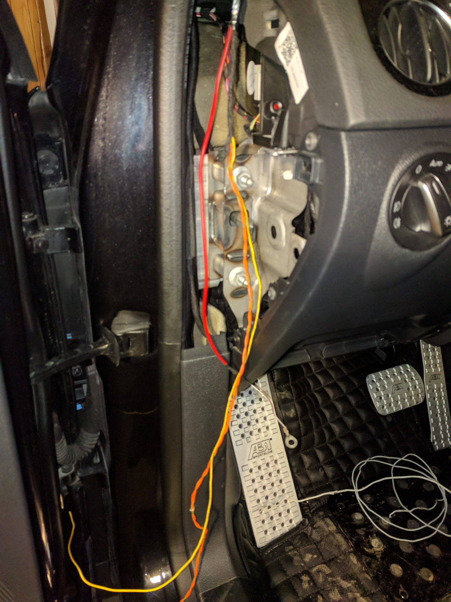

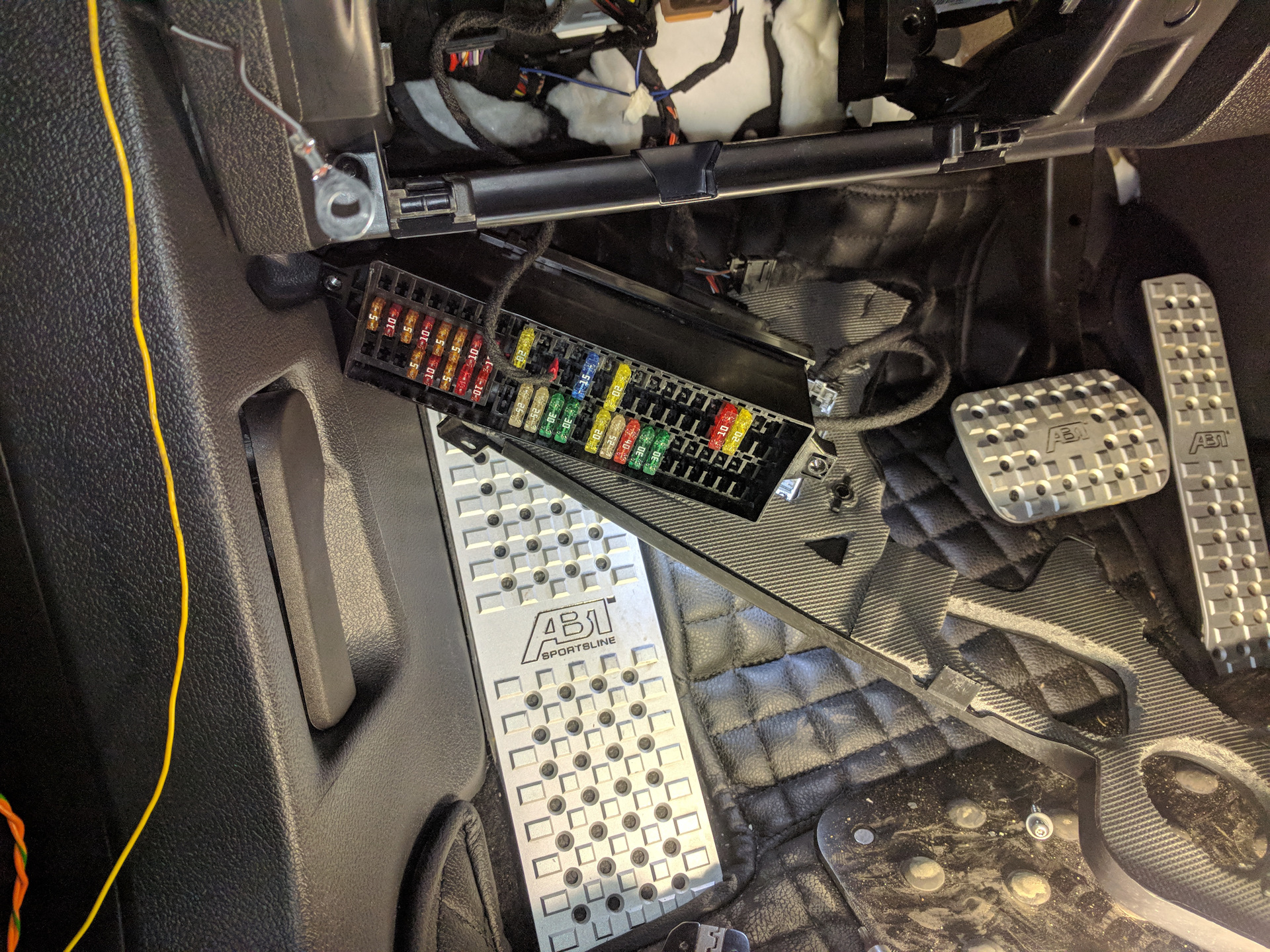

Проложили проводку:

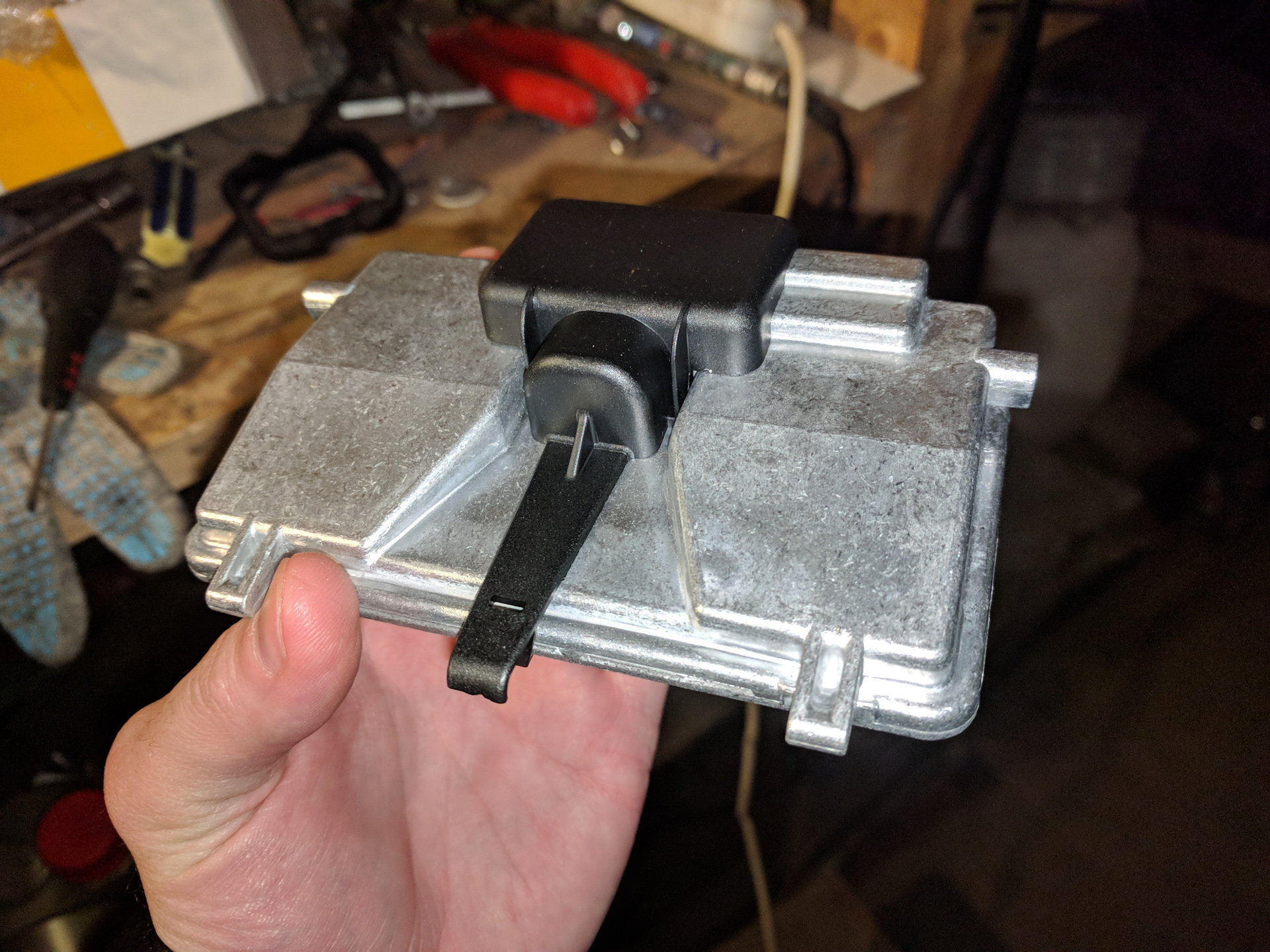

Вот сама камера:
ஜ══════════════════════ஜ

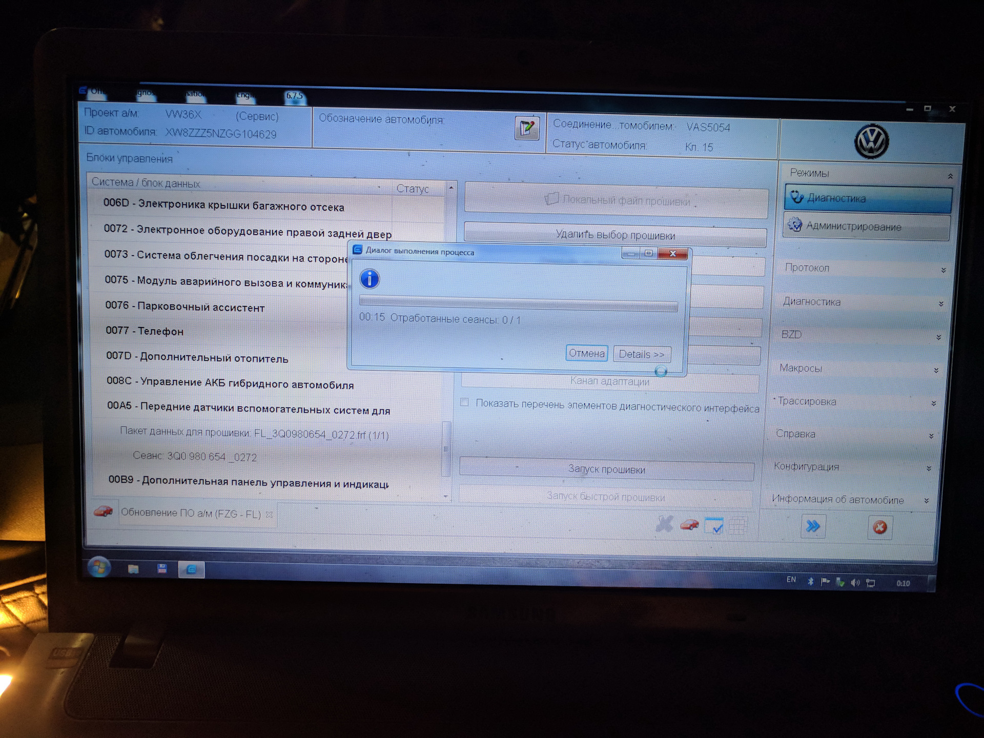

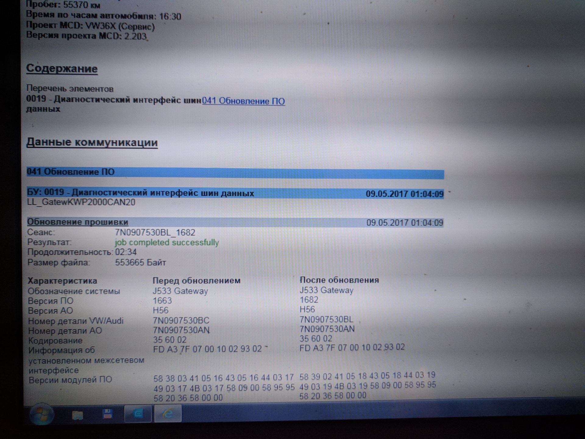

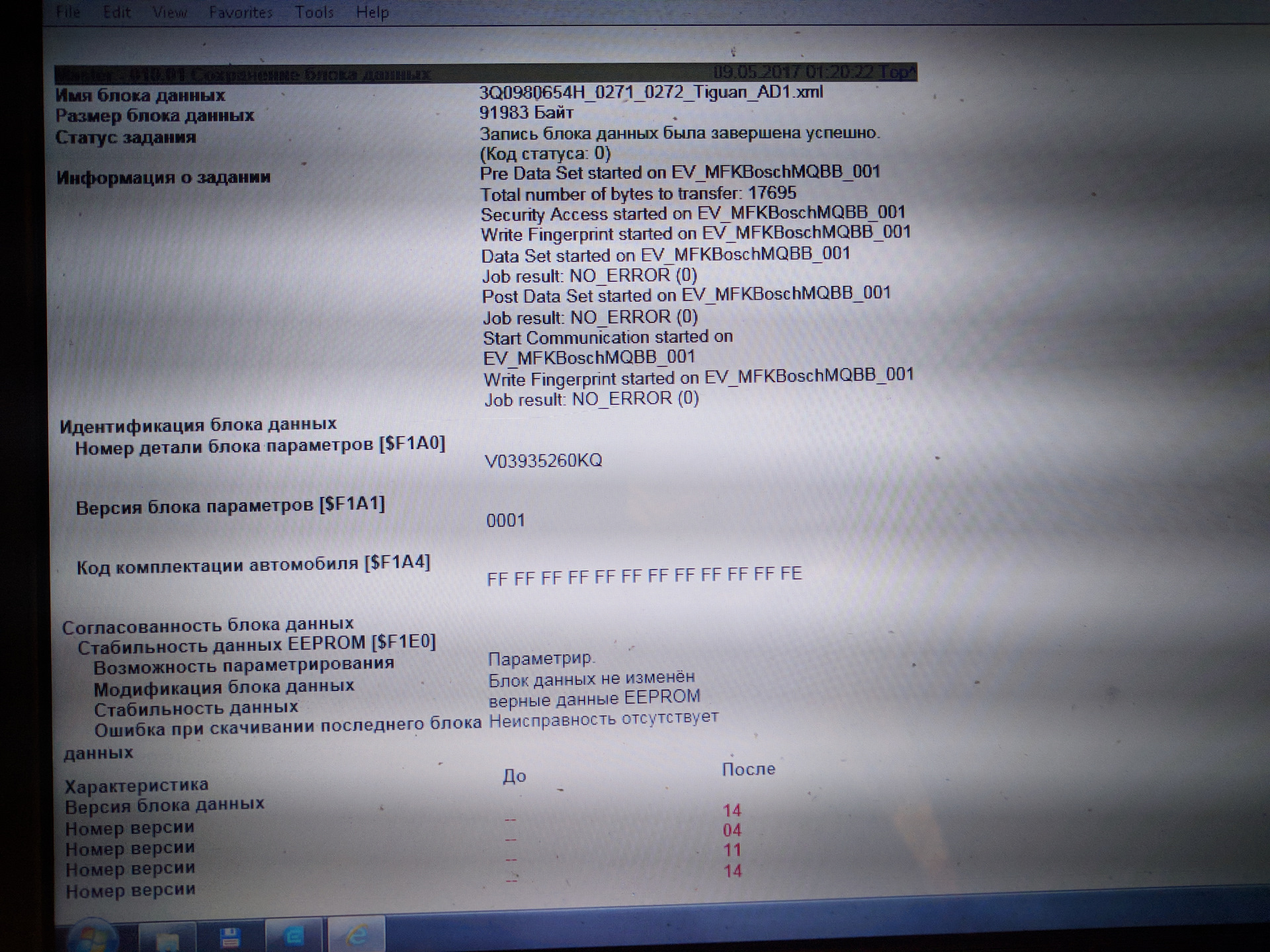

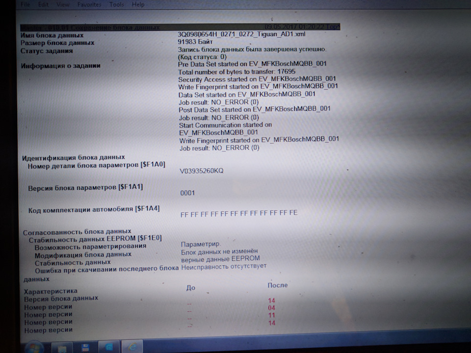

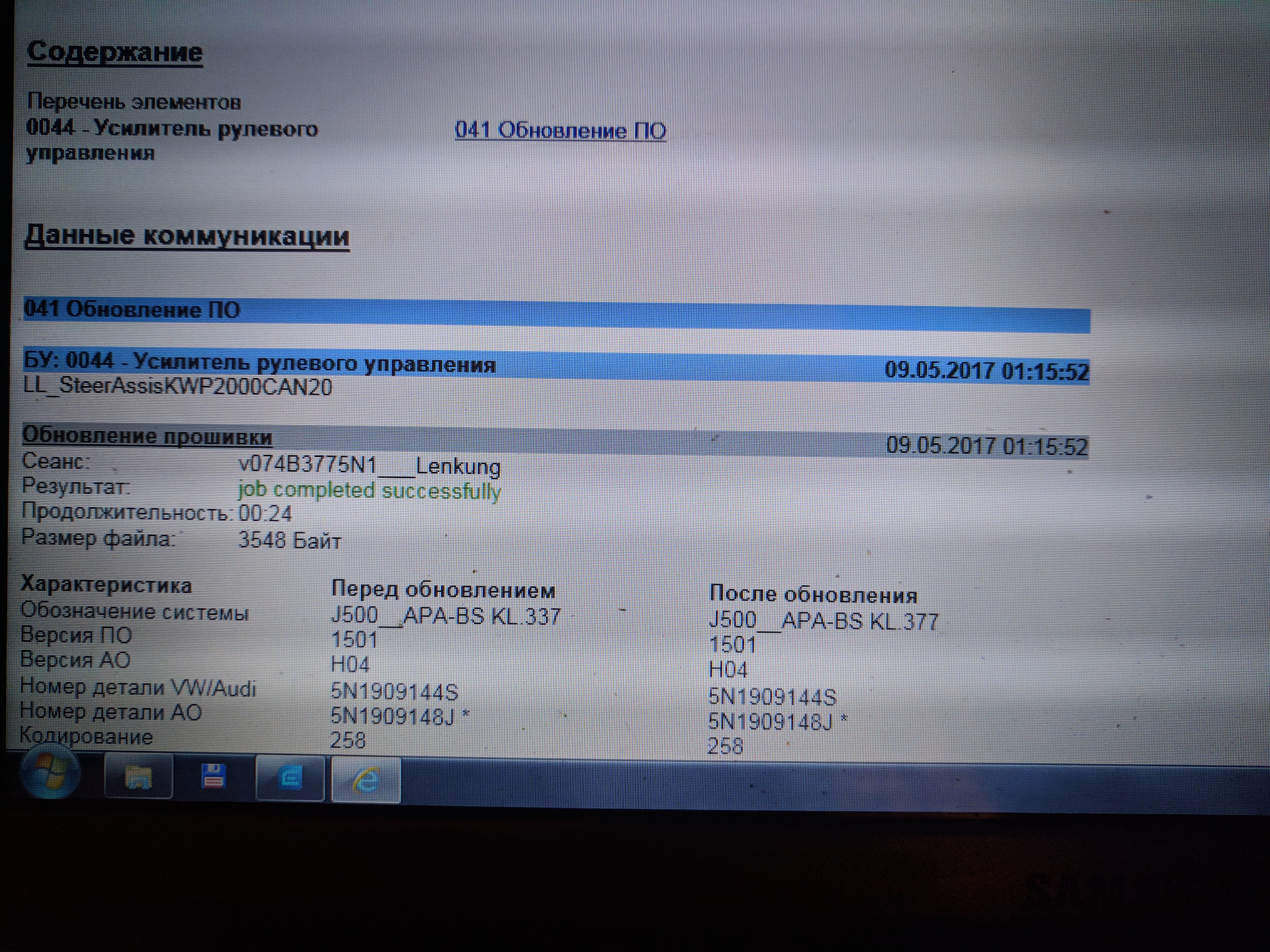

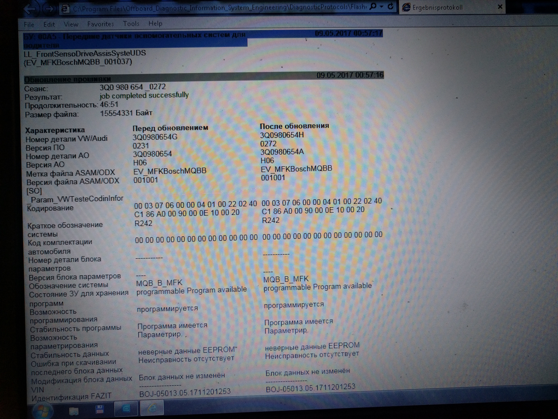

В подарок Дима обновил блоки:

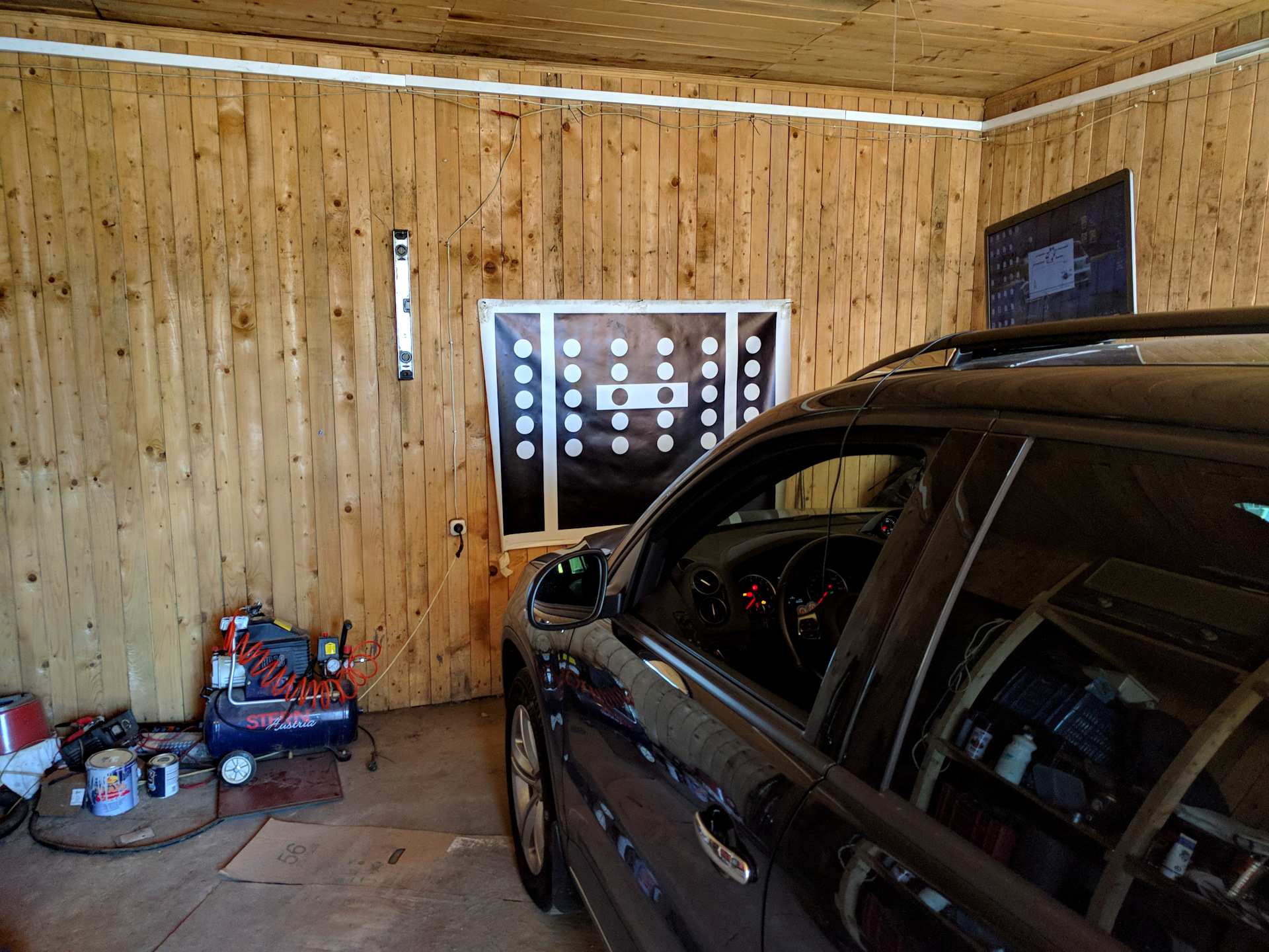

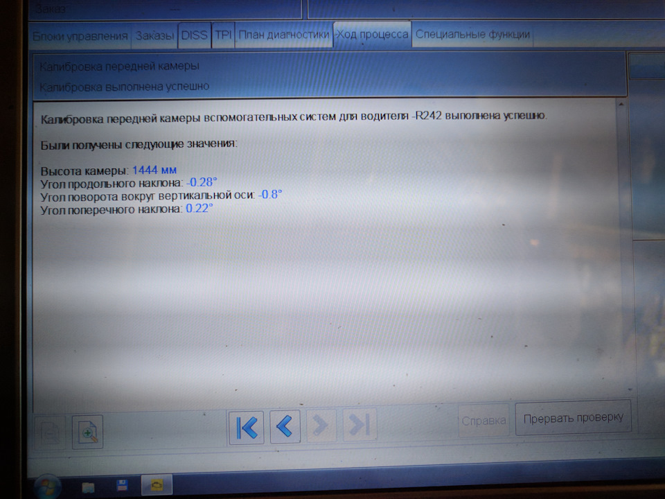

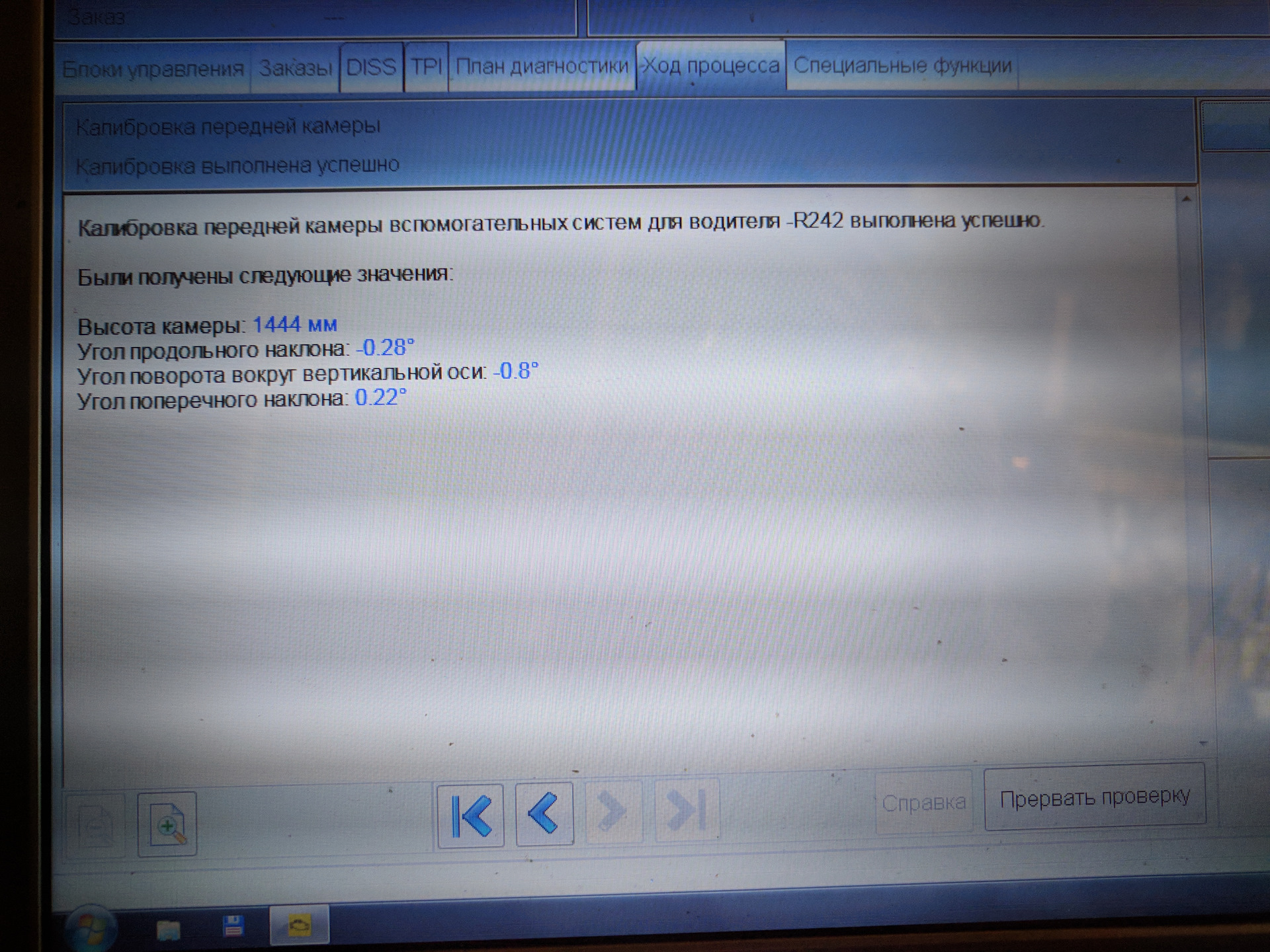

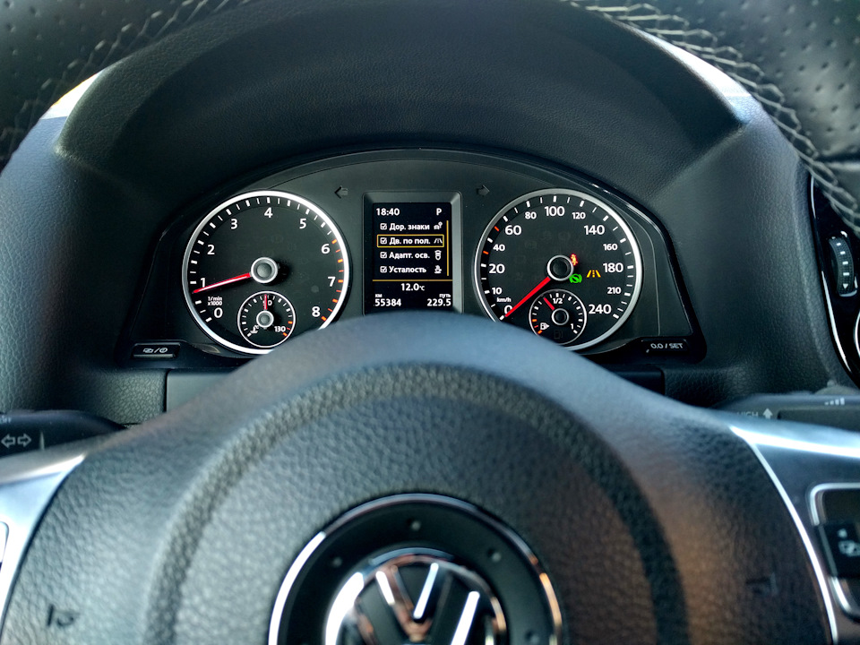

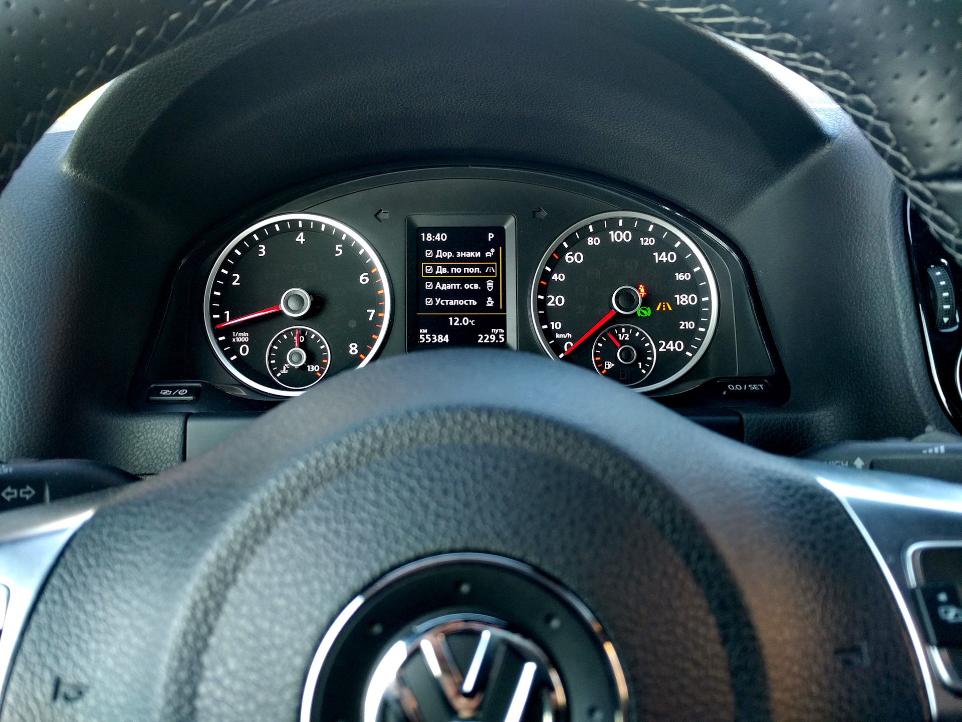

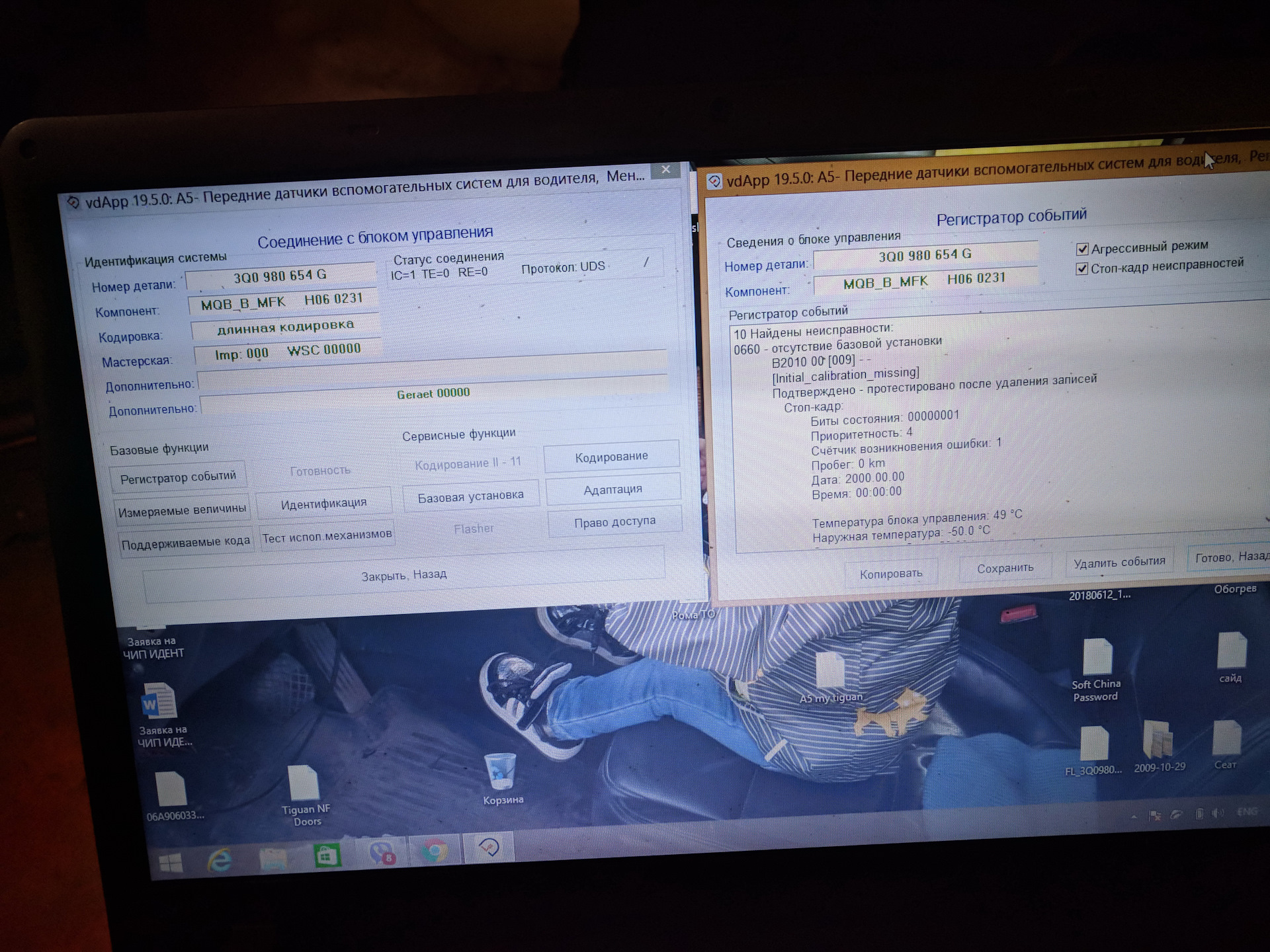

Камера прошита, откалибрована, дополнительное меню под ассистент активировано — поехали тестировать:

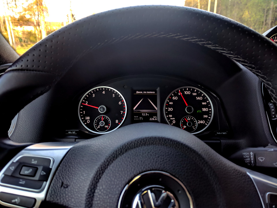

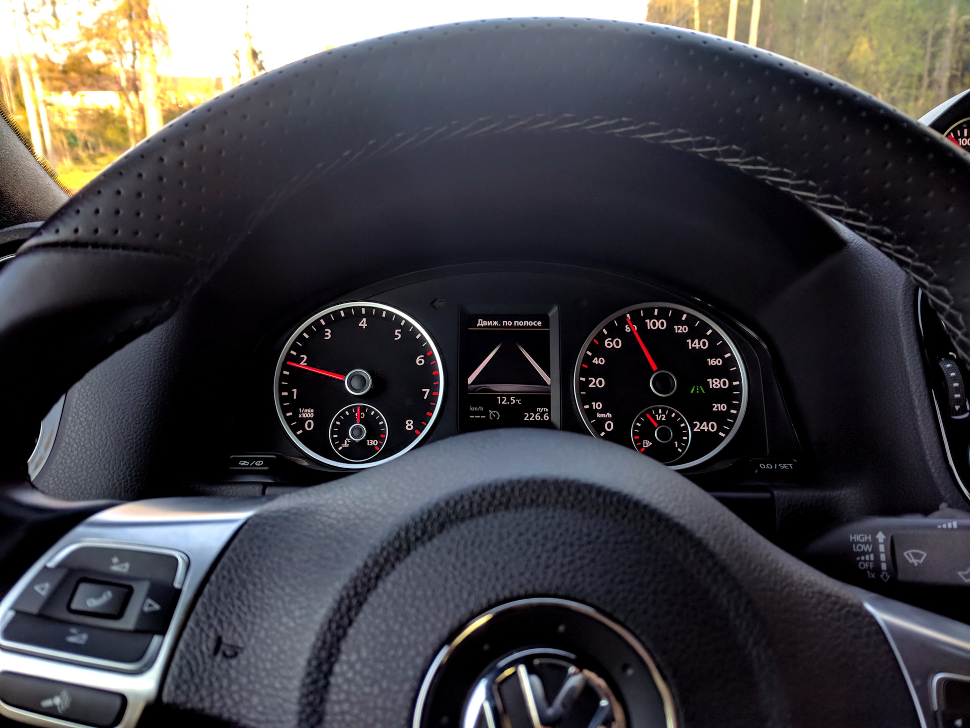

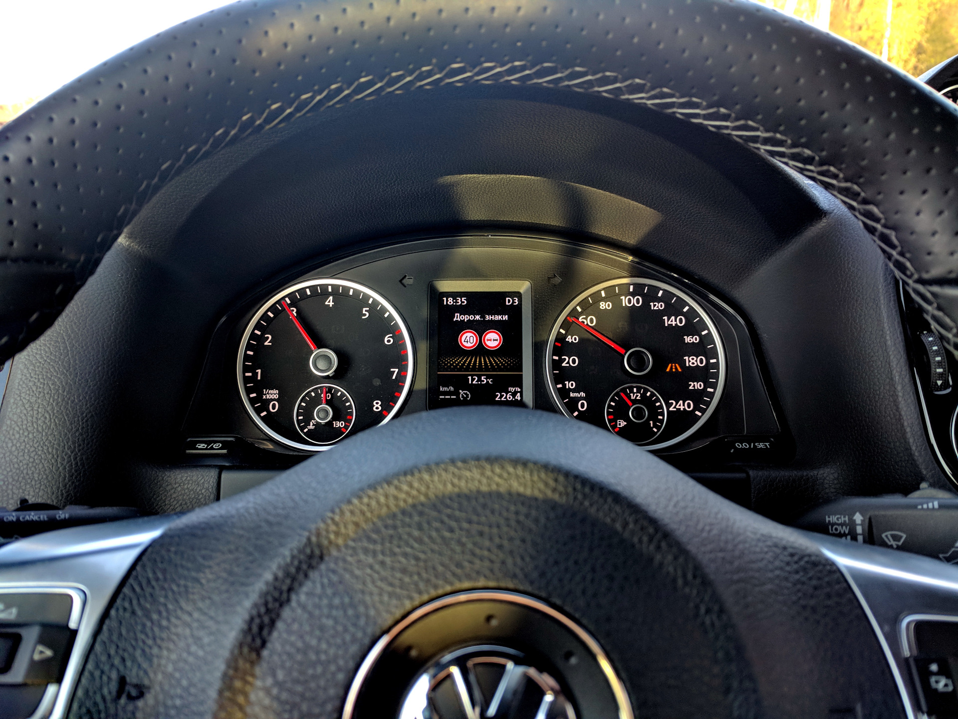

Впечатления: первое, что было — восторг, машина после 65км\ч активирует ассистент Line Assist и начинает держать полосу, подруливает руливым колесом, чтобы находиться в полосе по ходу движения. Жаль, что система не работает в постоянном режиме и требует повторную активацию режима путем взятия руля под свой личный контроль, но в целом на дальняк самое то, но от ям — не увернется 😂. В случае когда держишь руль и система постоянно активна — рулевое колесо так же подруливает, чтобы машина ехала строго по своей полосе, что тоже удобно, когда немного отвлекся (но не в моем случае 😉). Руль при этом хоть и имеет в момент подруливания небольшое сопротивление, но без проблем поддается контролю, таким образом не окажет сопротивления, когда требуется объехать препятствие )). Что касается распознавания знаков — все отлично, распознает знаки ограничивающие то или иное движение: ограничение скорости, обгон запрещен, что еще?! — буду отслеживать. Единственное по знакам не очищает с приборки после проезда ограничивающего участка, например: въезжаешь в поселок висят знаки "населенный пункт" и "ограничение скорости" — ограничение показывает; проезжаешь поселок и система не может понять, что ты выехал из поселка по знаку "конец населенного пункта" и когда уже ограничение 90 по трассе — висит на приборке 60 )) а камера требует знака "Конец зоны ограничения максимальной скорости”. В общем не доработка ПО )))
Ставил версию H не L, так как на L пишут, что дорожные знаки зависают после 45 мин езды и не обновляются, решил подождать обновлений ;) Но как показала практика бывалых на прошивке L машина держит полосу уверенней, а не виляет как на H, а так же на L лучше входит в повороты и не теряет связь "камера-полоса"
В любом случае рад, что данный проект завершен.
Сложные моменты с временной разметкой вроде как не справляется, когда ехал по МКАД, но это еще нужно потестить (в таких случаях конечно же лучше довериться не технике):

654G это камера с алишки))
Покупали в германии
По сути все равно- делают-то в PRC
Всё может быть))
