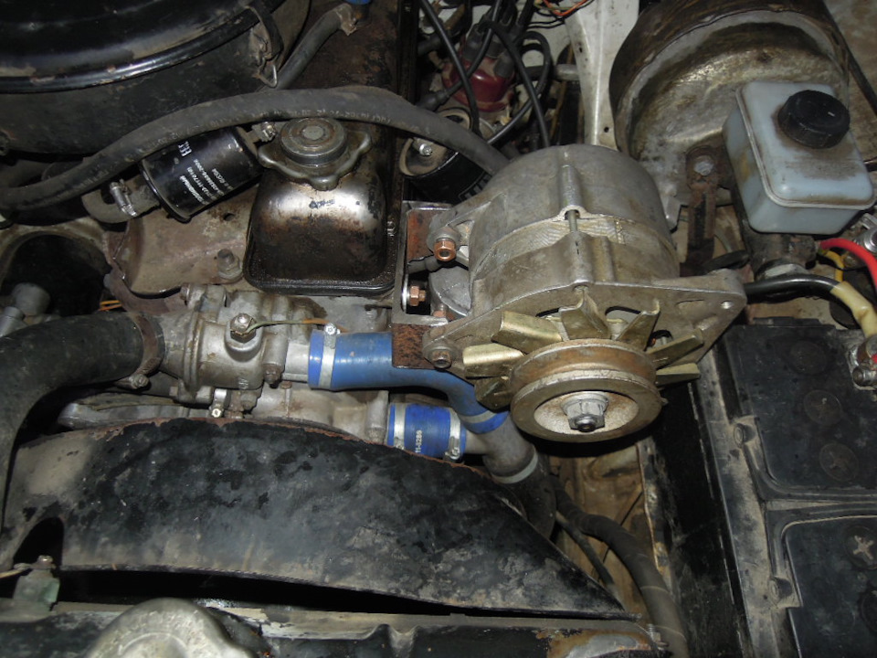

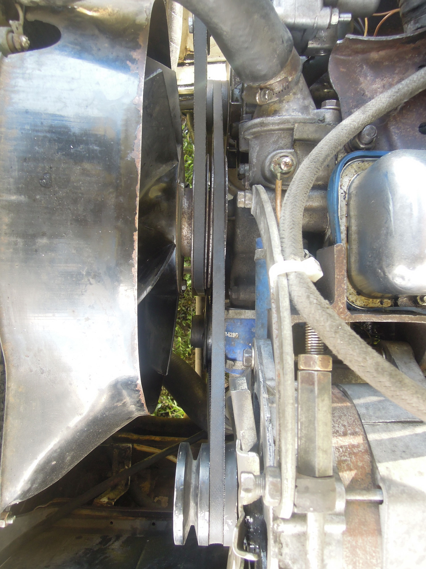

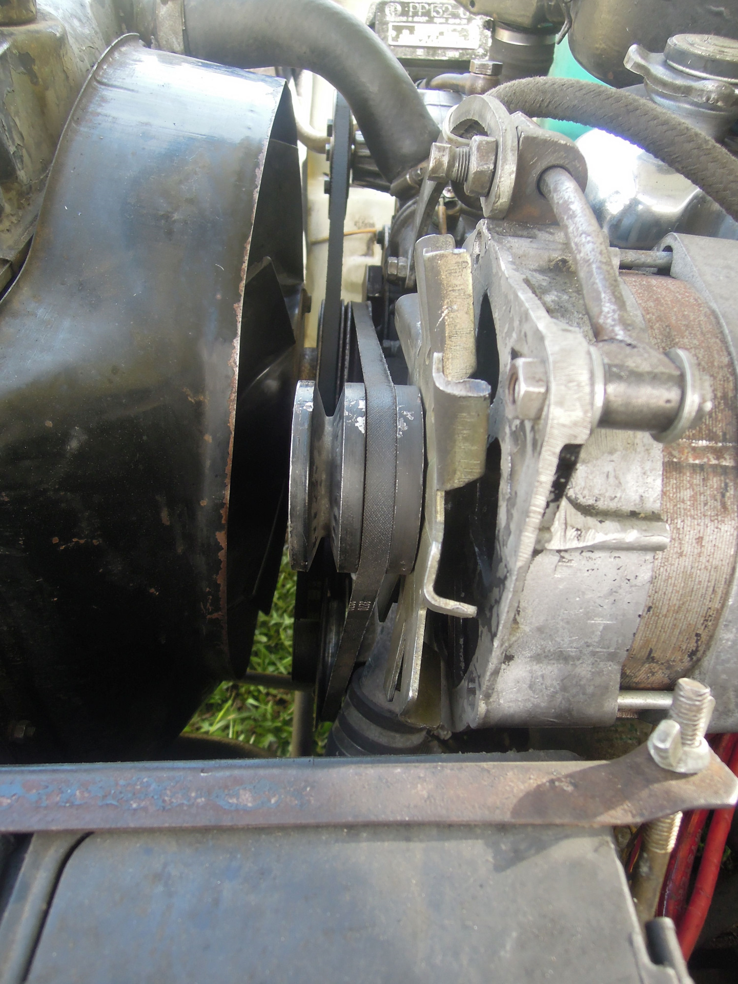

С неделю назад в конце апреля в пятницу вечером решил позаниматься полами в чёрной Волге и после работы выдвинулся на дачу да бы сотворить задуманное, не доезжая километров 5 до места назначения упала стрелка зарядки, выросла температура, сдулся гур, помпа, и доп.генератор, остановилось всё кроме самого двигателя, с перекурами добрался до дома, в итоге при осмотре выяснилось то что ремень привода доп.генератора просто расслоился и завернувшись в бараний рог оборвал собой и ремень генератора, ГУРа и помпы! По сему было принято решение больше не ставить на доп.гену ремни от производственных машин! Из-за зиловского шкива приходилось ставить ремни в 12мм шириной и это сыграло со мной злую шутку, так-как основные шкивы на Волге уже, своими краями за полгода эксплуатации они подрезали ремень с краёв и он расслоился на ходу, вывев собой из работы всё оборудование!
Найдя в закромах старый не рабочий генератор сняв с него шкив я поехал к токарю, хорошо что не далеко, он мне подготовил его для установки на ЗИЛовский генератор, пропилив электролобзиком место под шпонку и установив шкив одел ремни попутно купленные в магазине отдела для иномарок !

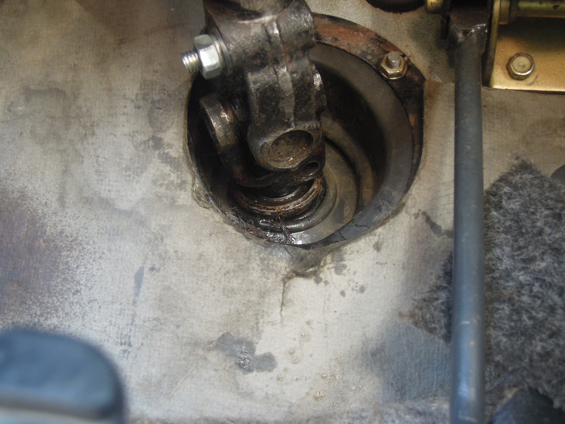

Вчера снял сам механизм, из-за того что проехал без насоса были мысли о том что выдавило сальники, попутно отрегулировав механизм и убедившись в целостности сальников, немного подтянув пружинку на сальнике рулевого вала, всё собрал обратно на герметике и установил! А ГУР плюясь воздухом в расширительный бачёк всё пел и пел о том же!

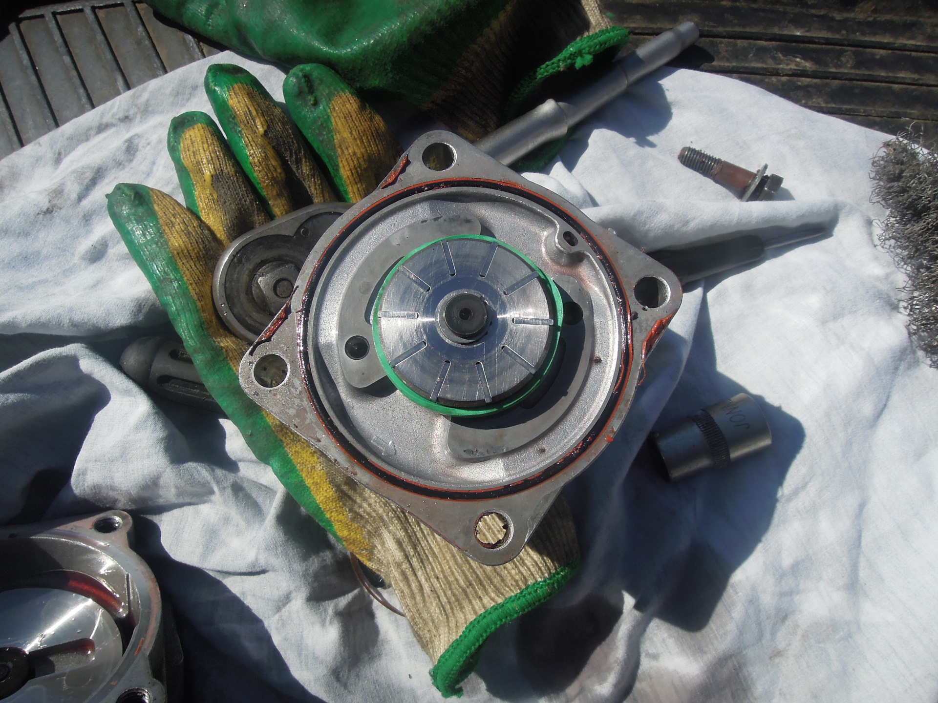

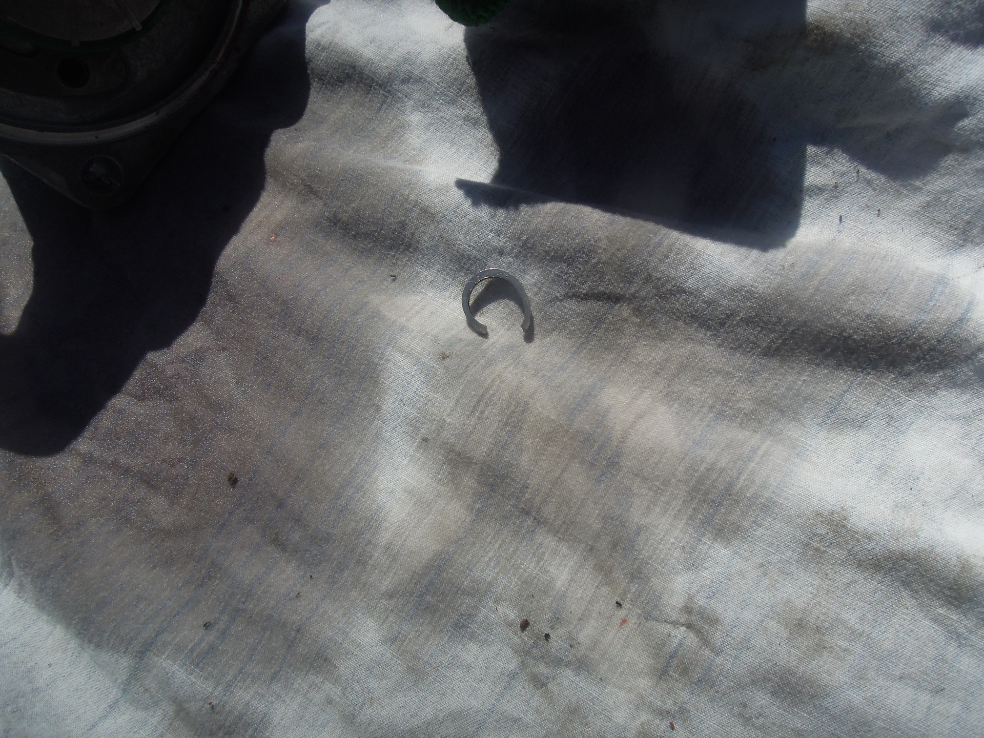

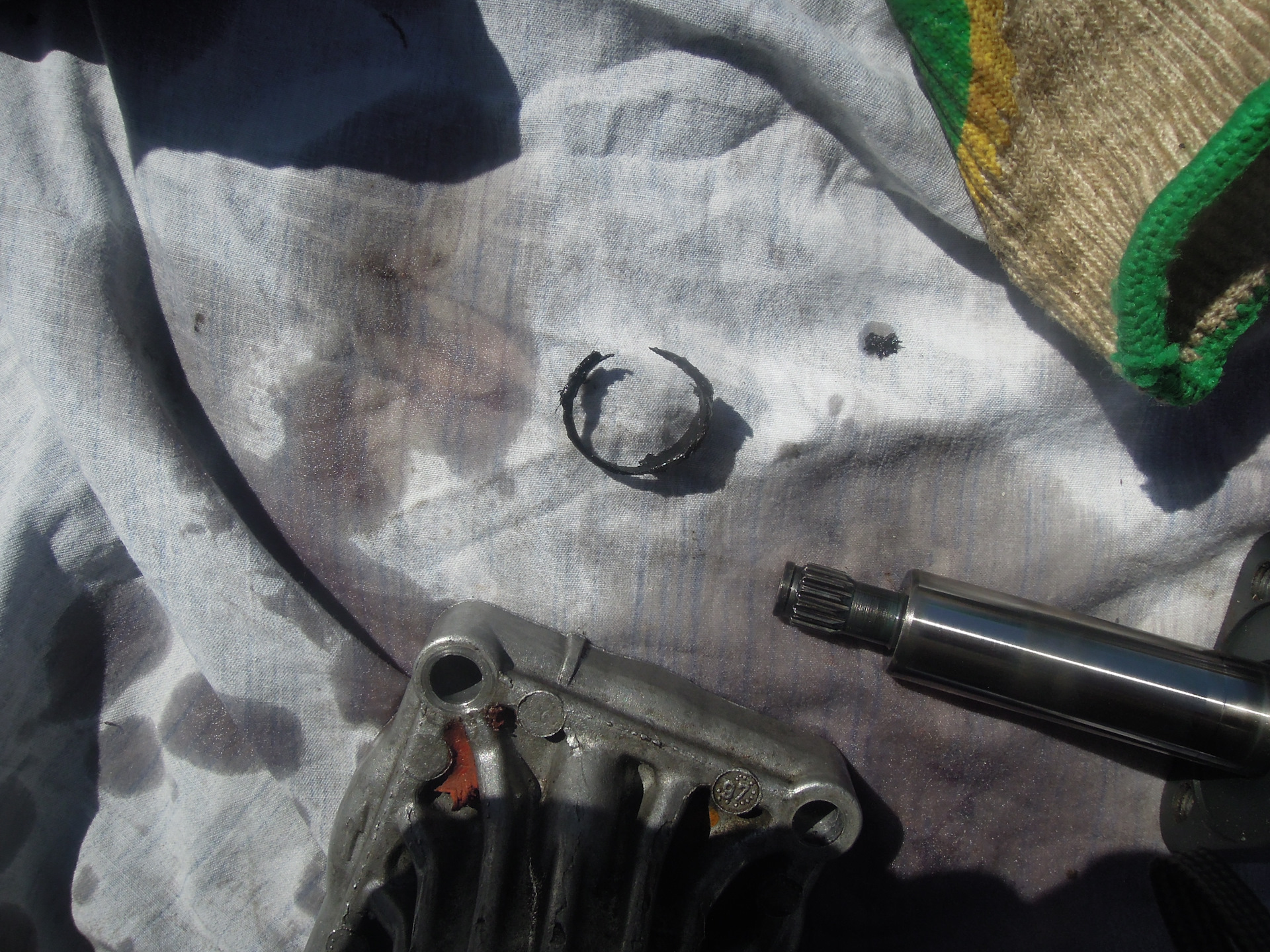

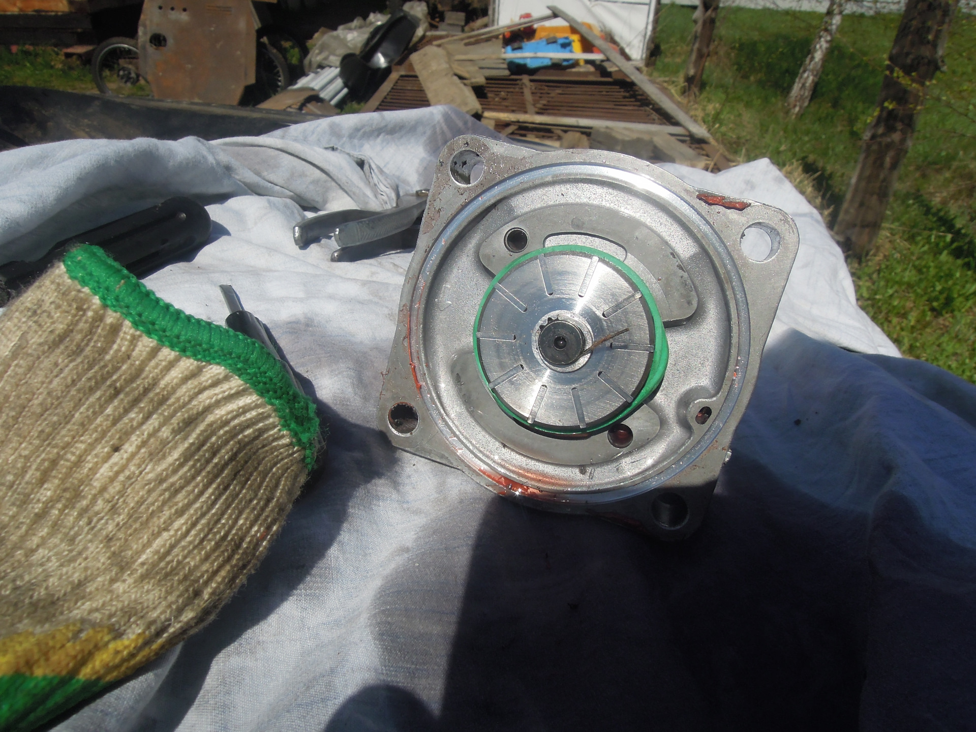

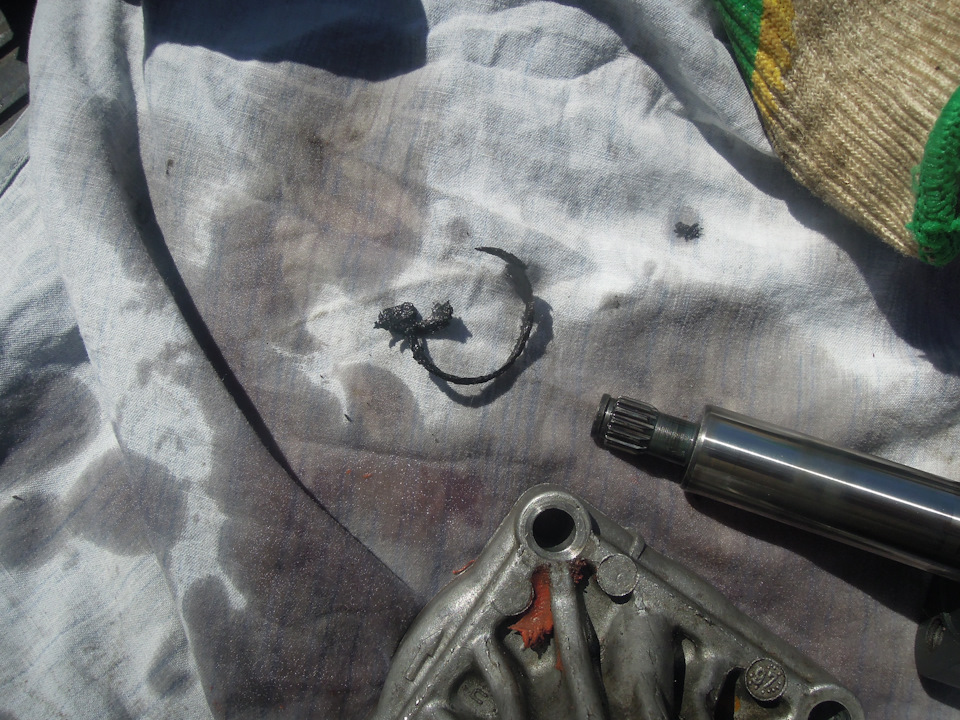

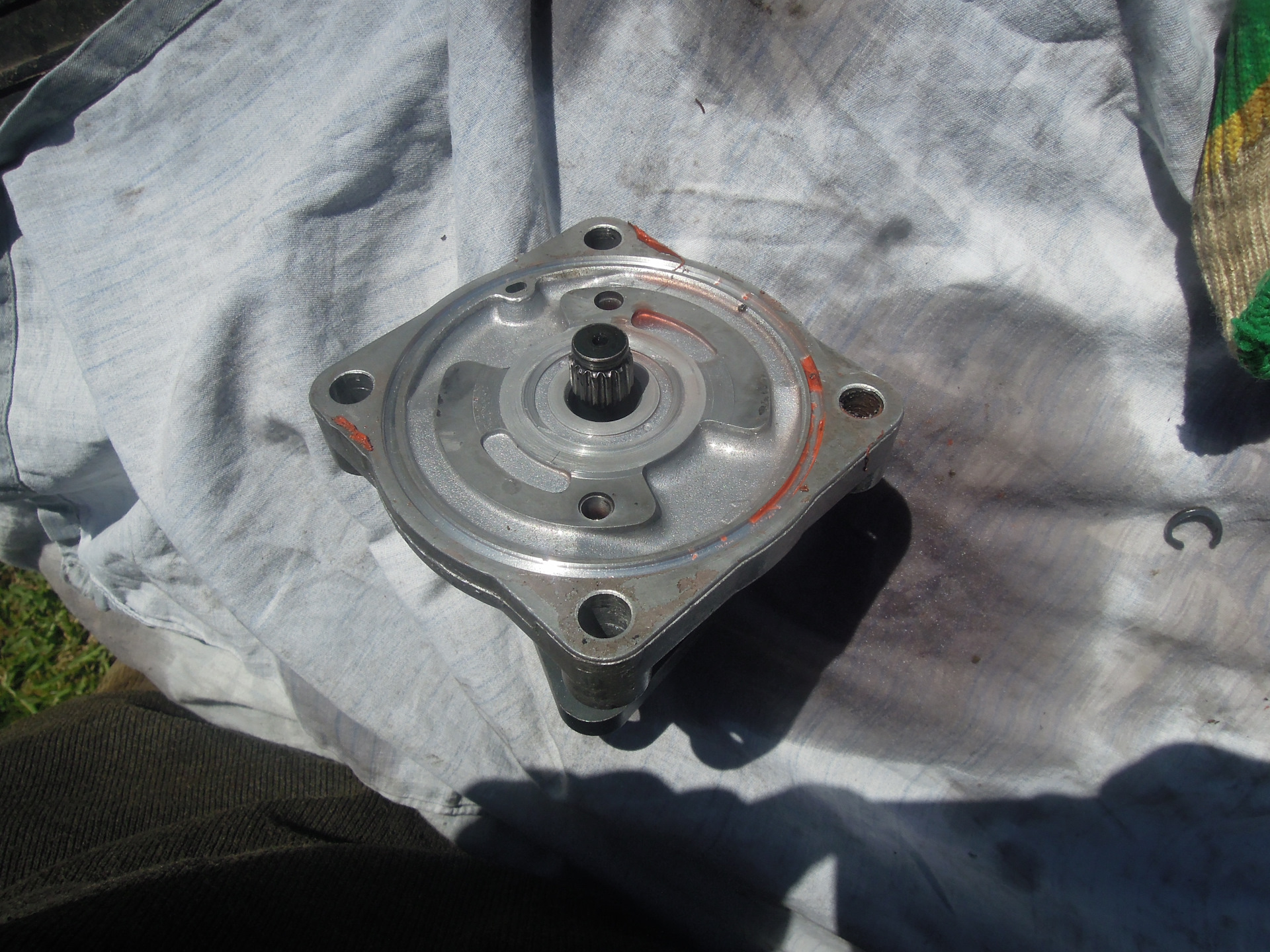

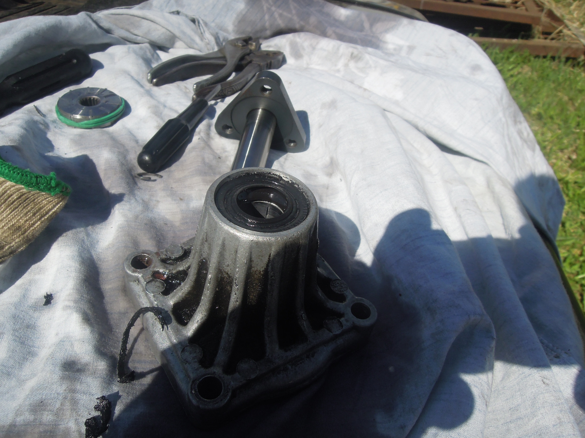

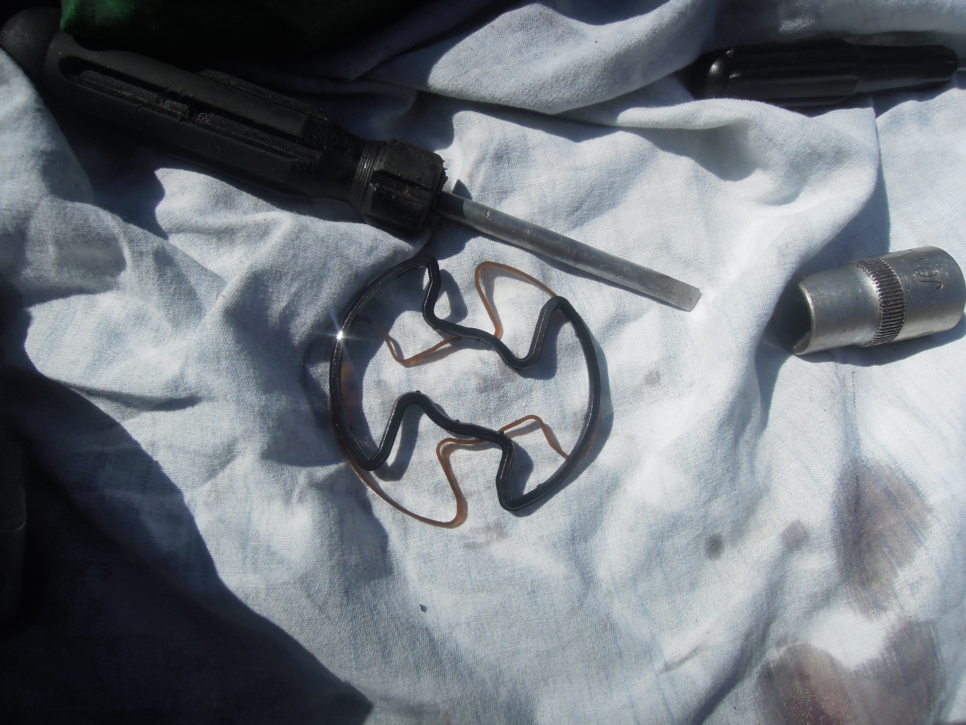

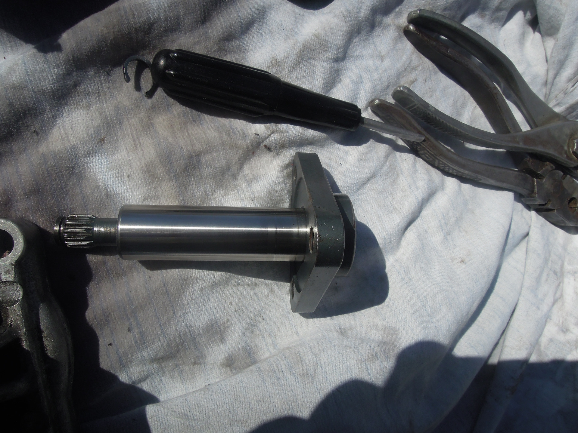

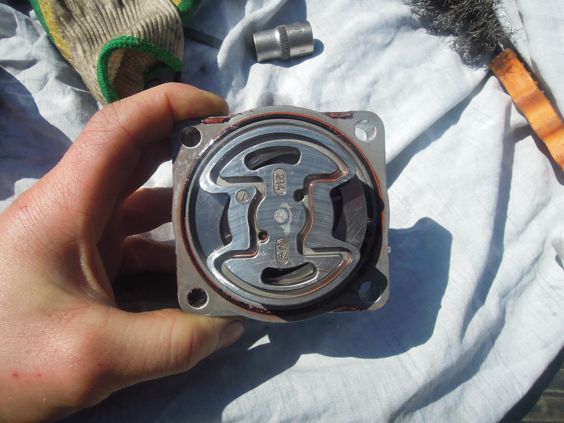

Сегодня решил раздербанить насос до основания, что и сделал!

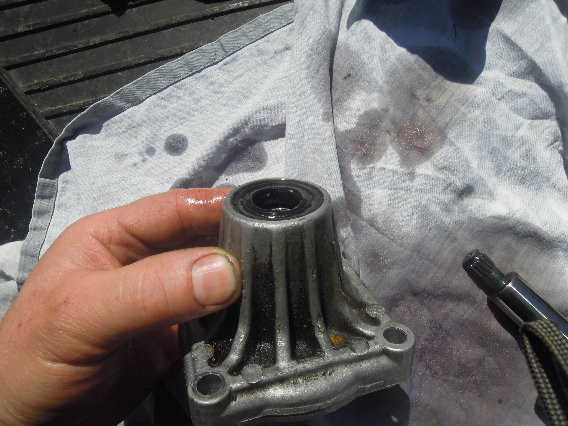

Итог такой что, оказалось — показалось( что насос сдох)!
Ремень который расслоился почти на ниточки этими своими ниточками намотавшись на вал насоса залез аж под сальник и распёр его до состояния подсоса воздуха в систему, инородные тела были удалены из насоса, всё собрано и установлено! ГУР до сих пор немного воет, но эти остатки воздуха думаю через сутки выйдут из системы и будет тишина!
