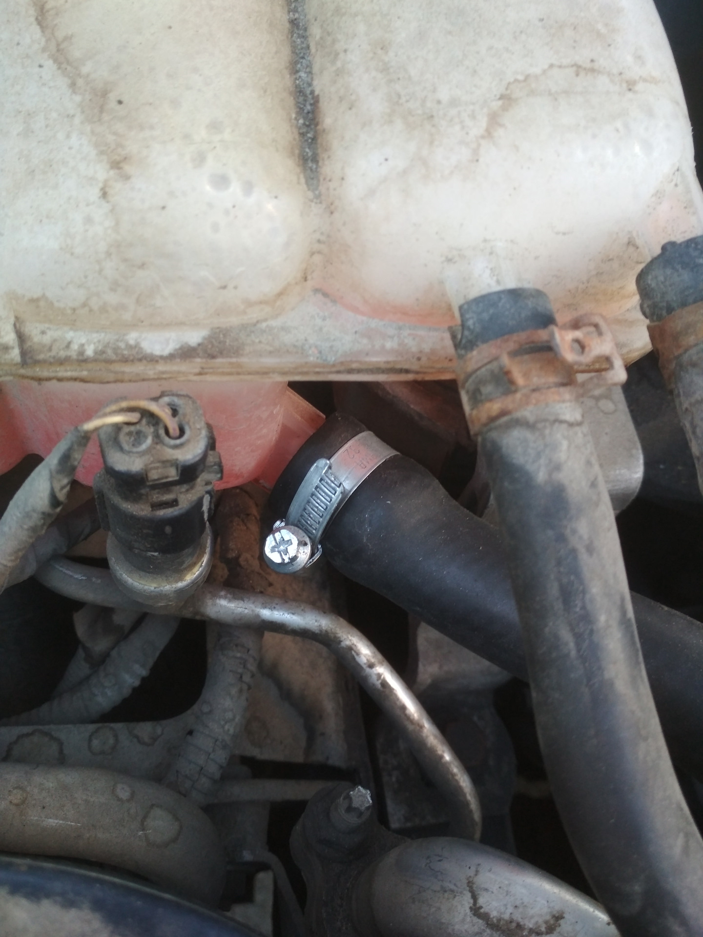

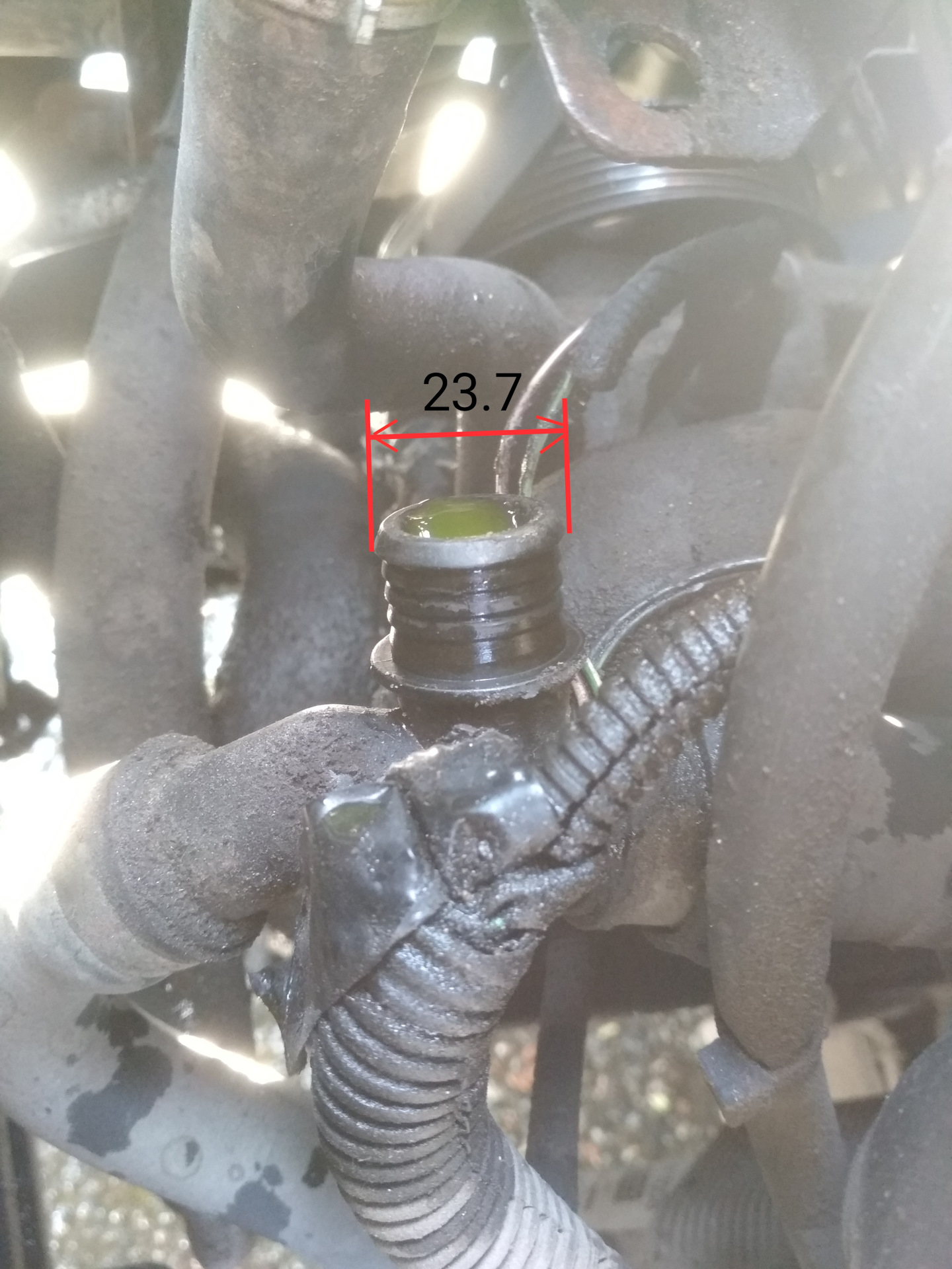

На прошлой неделе после очередной поездки припарковал авто, вышел из машины и заметил тянущуюся явно к моему феде дорожку из какой-то жидкости (вот она несомненная польза отсутствия защиты картера). Открыл капот, обнаружил пустой бачок ОЖ и вот такую картину:

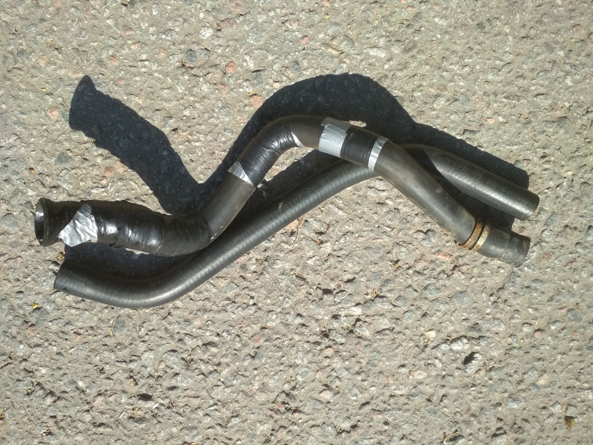

Лопнул шланг системы охлаждения двигателя (от тройника до расширительного бачка). Шланг отдельно не продается, только в составе тройника 1376196. Цена за новый около 4500 р., б/у дешевле 2000 р. сходу не найти, аналоги не бьются. И как это часто бывает с оригинальными деталями на ФФ2, от увиденного ценника немного припухаешь и начинаешь что-то колхозить. Шланг с тройника изначально не снимается, так как завальцован на нём хомутом, поэтому пришлось корячиться над машиной. Сначала замотал дырку в несколько слоев высокоадгезивной армированной изолентой, затем высокоадгезивной 130 мкм ПВХ изолентой от SWAT. Не думал, что удастся остановиться течь полностью на горячую, но перекантоваться должно было хватить. Но ремонт превзошёл мои ожидания и течь удалось остановить полностью. Клеевая основа от температуры расплавилась и получилась достаточно монолитная заплатка. Проездил так несколько дней (в сумме около 500 км) и не увидел ни одной капли антифриза через заплатку. Правда я старался не крутить двигатель выше 3000 об/мин, но температуру ОЖ вплоть до 101 градуса заплатка выдерживала.

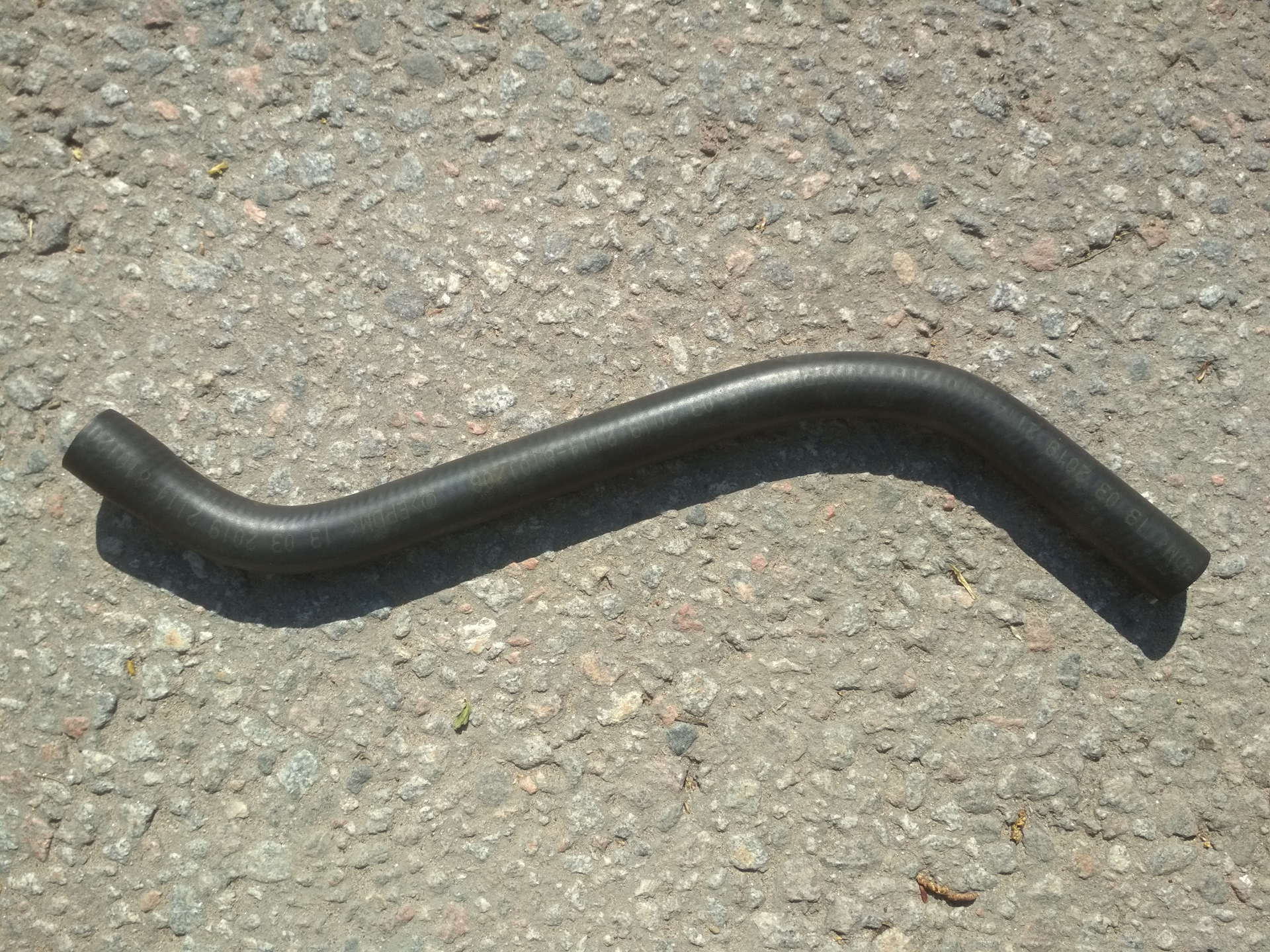

На замену заказал шланг отопителя от ВАЗ 2114 под номером 2114-8101206P стоимостью 123 руб. (!) Шланг выполнен из EPDM резины, имеющую хорошую стойкость к гликолевой основе антифриза, применяемого на ФФ2.

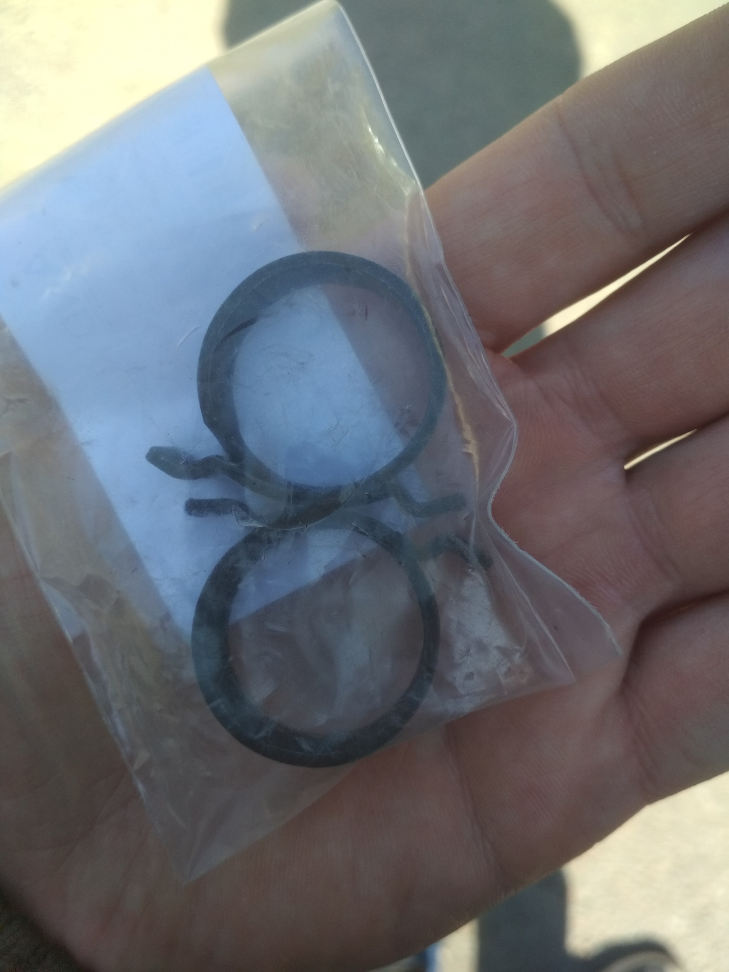

Также прикупил 2 червячных хомута 20-32 мм с гладкой внутренней поверхностью и 2 самозажимных хомута 28.0-31.5 мм.
Процесс снятия лопнувшего шланга не сложный, главное аккуратно распилить хомут на тройнике. Это легко сделать, например, мини-дрелью.
Максимальный диаметр на тройнике 23.7 мм, максимальный диаметр на патрубке расширительного бачка 23.0 мм.

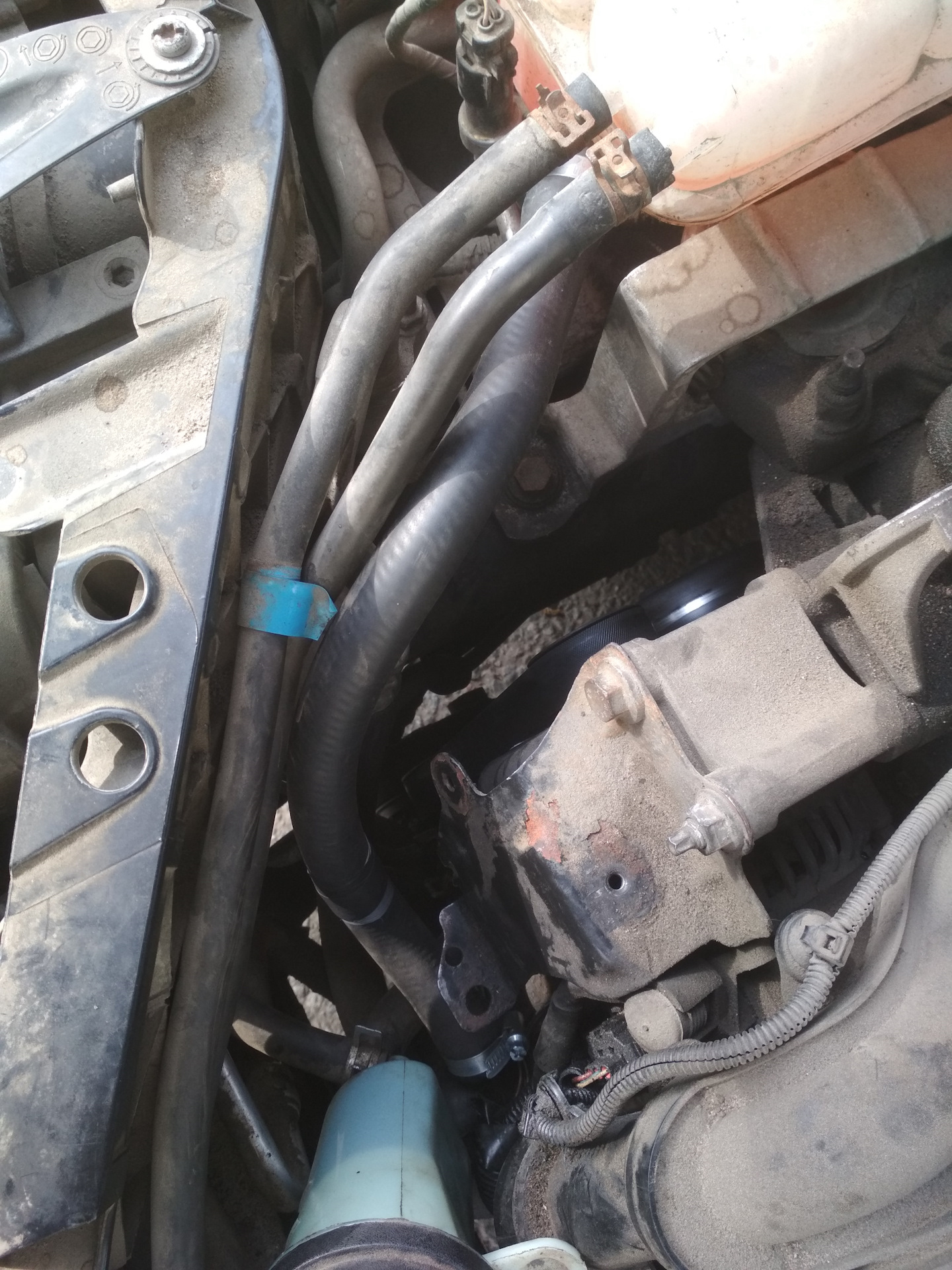

При этом новый шланг с одного конца имеет внут. диаметр около 19.5 мм, внешний — 28.3 мм. С другого конца внут. диаметр около 17.0 мм, внешний — 26.6 мм. Соответственно, на тройник сажаем шланг со стороны большего по диаметру отверстия. При этом он как раз как надо ложиться в подкапотном пространстве по изгибам.
Родной шланг имеет длину около 51 см, шланг от ВАЗ около 46 см, но концы шлангов находятся примерно на одном расстоянии и встаёт шланг от ВАЗ можно сказать идеально.
Единственный неприятный момент, что новый шланг оказался толще старого, и я не смог в итоге надеть ни родной самозажимной хомут, ни тем более новые купленные самозажимные. Хоть они номинально вроде и подходили по максимальному диаметру (одетый на тройник шланг имеет диаметр около 30.35 мм), но моими длиногубцами насадить их было нереально, поэтому после 40 минут безуспешных попыток я зажал шланг червячными хомутами. В итоге получился очень бюджетный и хорошо работающий колхоз) Спасибо в очередной раз ценовой политике и оригинальным инженерным решениям (гореть в аду этим самым инженерам) ФМК!

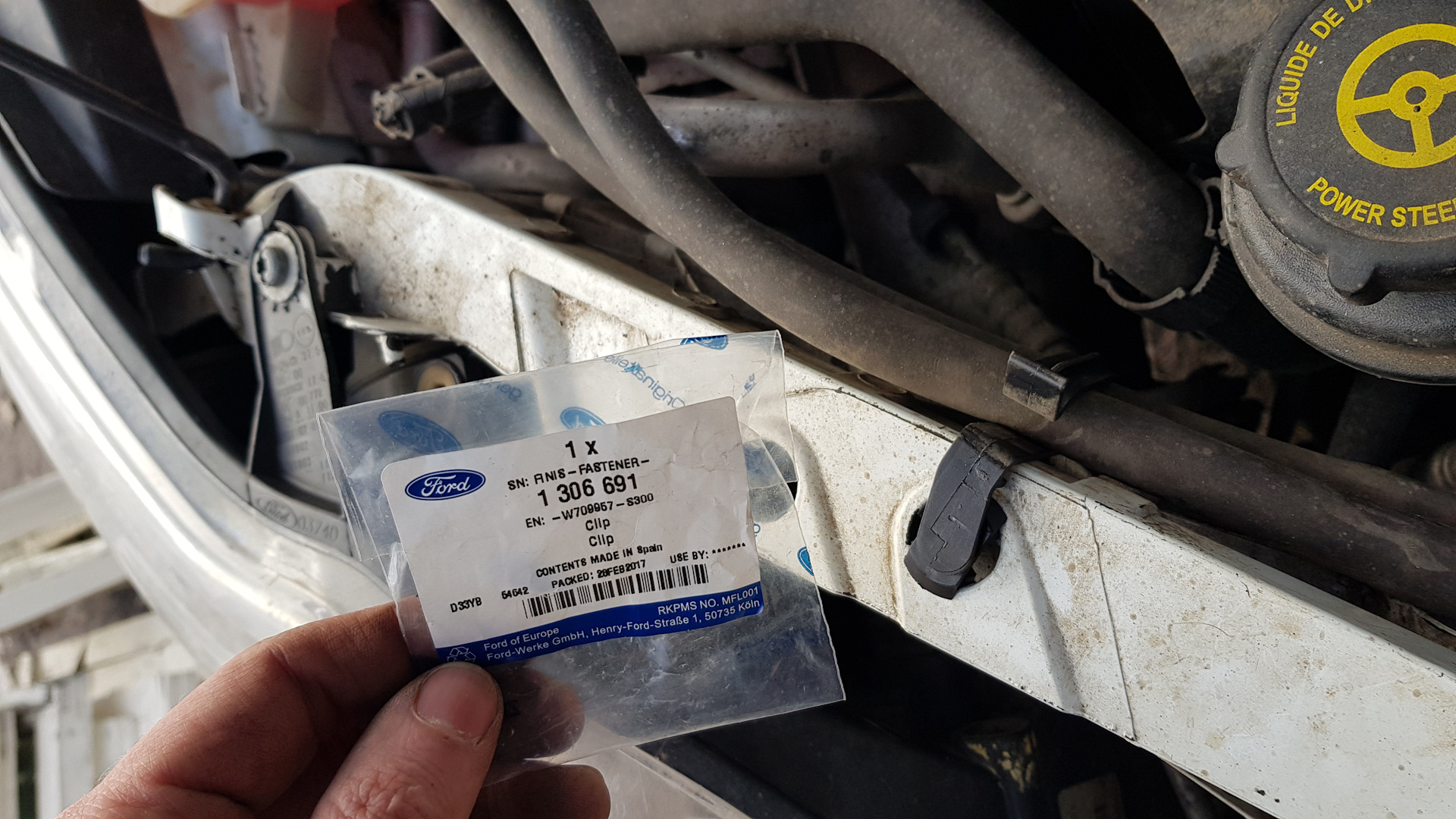

шланги антифриза должны быть закреплены на кронштейн за фарой
Если не трудно сделайте фото как должно крепиться нормально, интересен этот вопрос. Желательно несколько, телевизор — радиатор — термостат чтобы было видно.
morkovnik
Тоже не откажусь от фотки расположения родных креплений, но для меня проще и дешевле решить вопрос изолентой)
клипса за фарой
Оо, полезная фотка, как раз сломал вчера эту клипсу)
