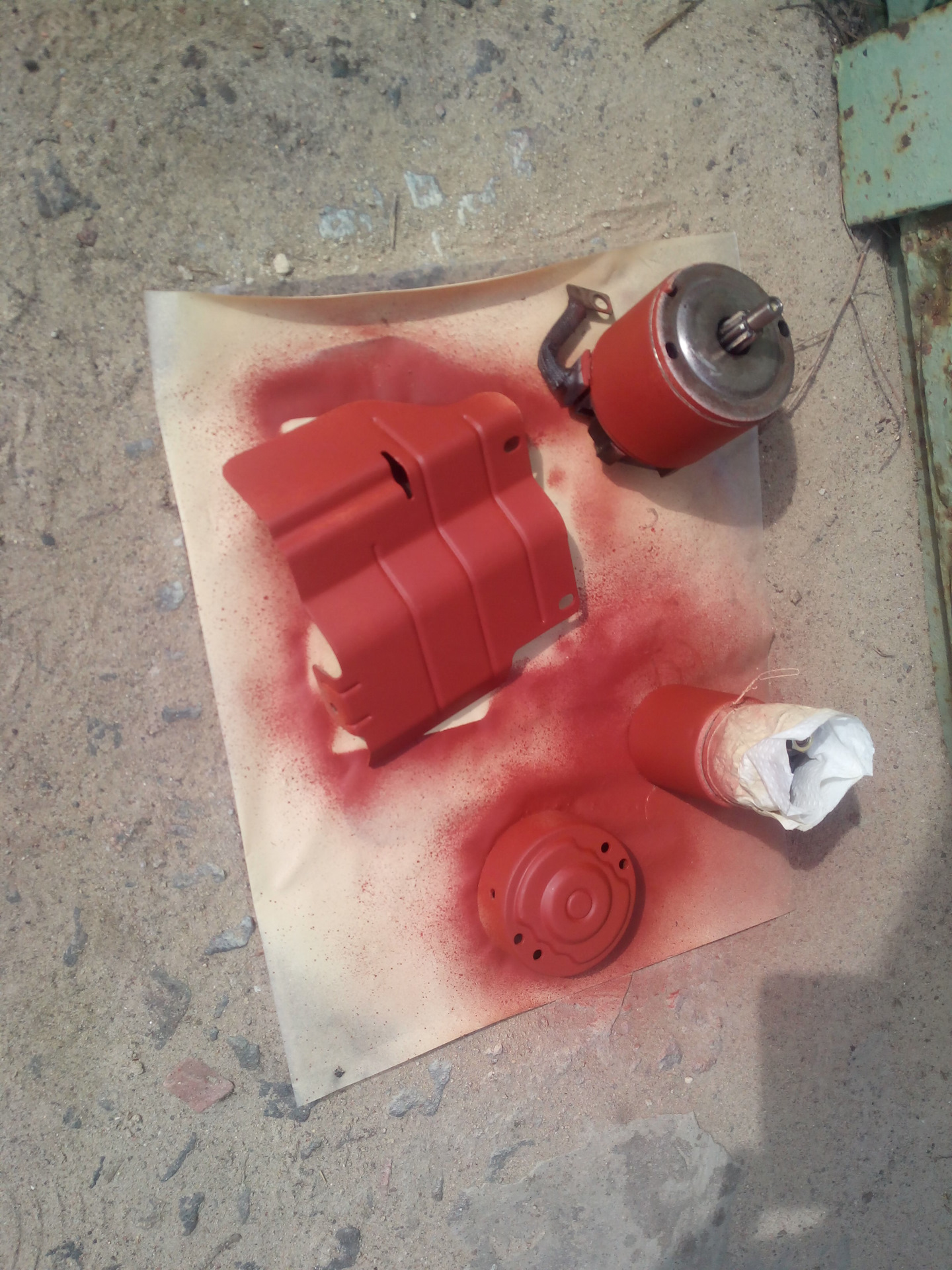

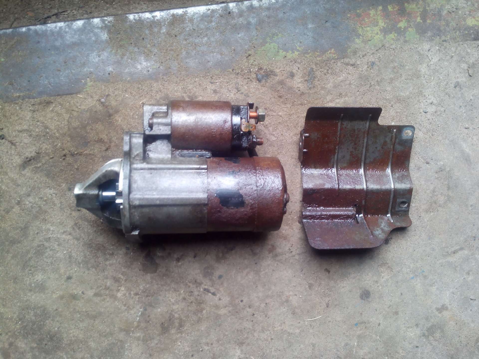

Заказал запчасти, пока придут, почему бы не погонять рыжиков в навесном, оказывается железки хоть и в масле и грязи снаружи, но внутри то она родимая, коррозия :)
Еще был ржавый масляный поддон, кронштейны впускного, трубка маслощупа, но не было времени сфоткать эту красоту. Легким болгарингом, всякими щетками и прочими орудиями пыток ржавчину удалось согнать. Кислотный грунт, акриловый грунт, краска. Дешево, весело, задорно.
