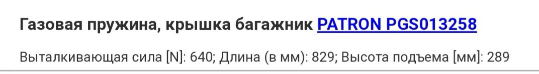

Запчасти на фото: 1581203809

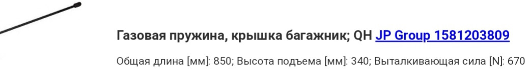

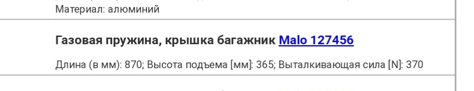

По заводу в блоке комфорта не стояло функции открытия багажника с ключа, и амортизаторы стоят длиной 870 мм и выталкивающей силой 370.
Этого мало для открытия с ключа. Решил найти помощнее. Вот что нашёл, не много и не мало. Поставил накаяма с N670 — L 840
Что б закрыть, надо повиснуть на крышку. Надо брать что-то среднее по выталкивающей силе.

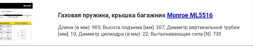

Запчасти на фото: ML5516
Запчасти на фото: PGS013258

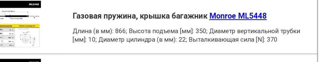

Запчасти на фото: ML5448

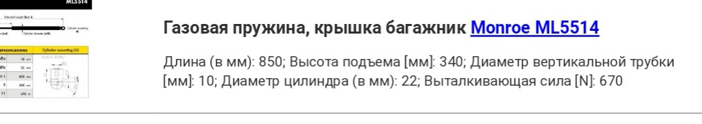

Запчасти на фото: ML5514

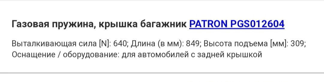

Запчасти на фото: PGS012604

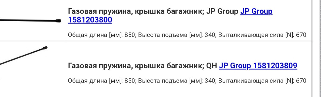

Запчасти на фото: 1581203800, 1581203809

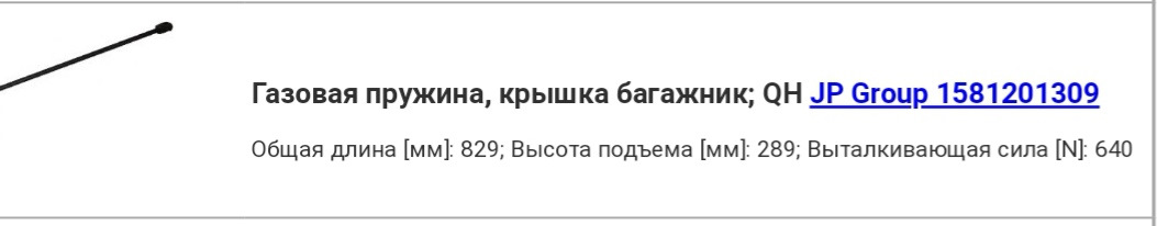

Запчасти на фото: 1581201309
