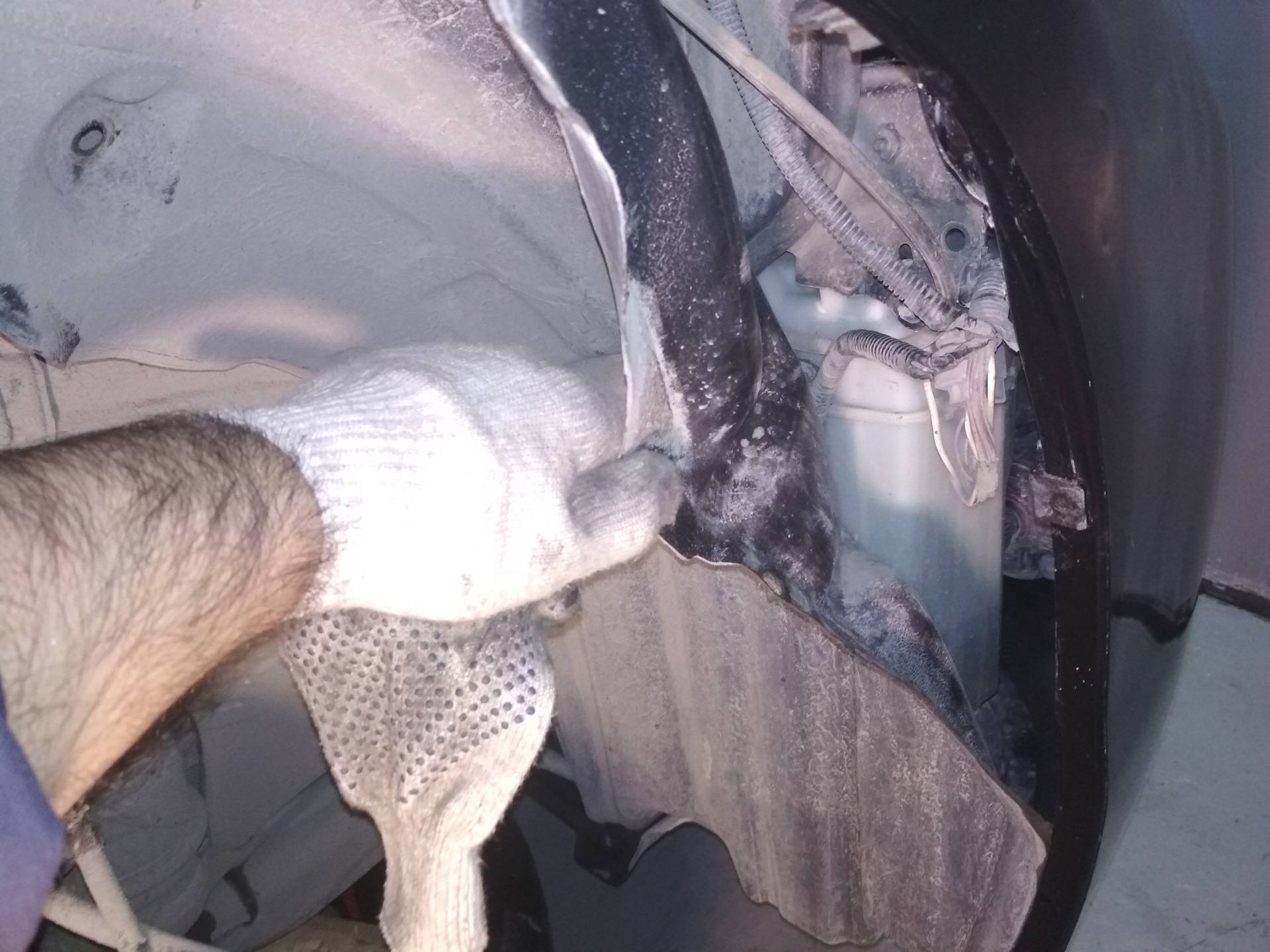

Приветствую всех читающих! Как описывал ранее, с недавнего времени, начала доставать ошибка р0500. Включается джеки чан, иногда Абс. Подключили сканер у знакомого диагноста и проехали во дворе СТО несколько метров. Показывает что нет сигнала с правого переднего датчика скорости. Хотя я его поменял первым делом! Вывешиваю колесо — скорость показывает. Хотя может это с датчика на акпп? В результате долгих наблюдений выяснилось следующее :
При движении на большой и средней скорости, всё работает в штатном режиме. При движении на малых скоростях (менее 15 км/ч) примерно когда активируется работа парктроников, периодически слышится звук похожий на работу системы антизаноса. А его у меня нет! И при этом стрелка спидометра начинает дёргаться и падает на ноль. Если в это время нажать на тормоза, нервно начинает срабатывать абс и бить педалью по ноге. Даже на сухом асфальте, и колеса при этом не "юзят". Как я писал, датчик скорости ставил новый. Он "звонится", сопротивление в норме, обрыва и кз нет. Проверял до разъёма на блоке абс. Сам разъём на блоке тоже чист, без окислов. Уже не знаю что и думать. У кого было подобное. Кто что посоветует. Кроме "обратиться к "толковому" электрику"? Нет у нас таких. Все работают чтобы "заработать". Раскурочат всю машину так ничего и не решив запросят космическую сумму. Меня так не устраивает. По мере возможности я сам люблю всё делать. Да и руки не из ж… И потом любоваться результатом — это просто кайф.
Проштудировал много инфы в инете по этой программе и наткнулся в одной статье вот на что. Цитирую
Интересно, что в некоторых случаях при плохой изоляции может происходить наводка на сигнал датчика скорости от других систем. Например, у автомобилей Тойота Камри описанная проблема возникает при наводке от расположенных рядом в жгуте проводов парктроника. Поэтому имеет смысл осмотреть и проверить не только изоляцию проводов датчика и его системы, но и других, расположенных от него в непосредственной близости.
Вот так вот. И это в моем случае похоже на правду. Буду искать туда. Всем спасибо и удачи!
