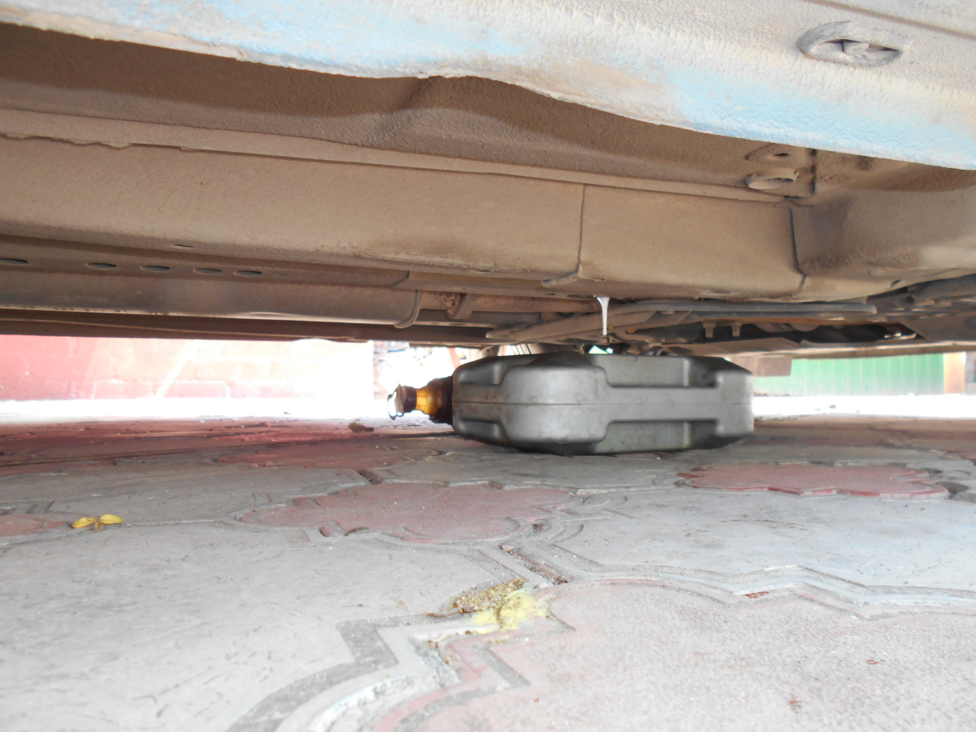

Прошёл уже почти год с момента прошлой чистки испарителя кондиционера.

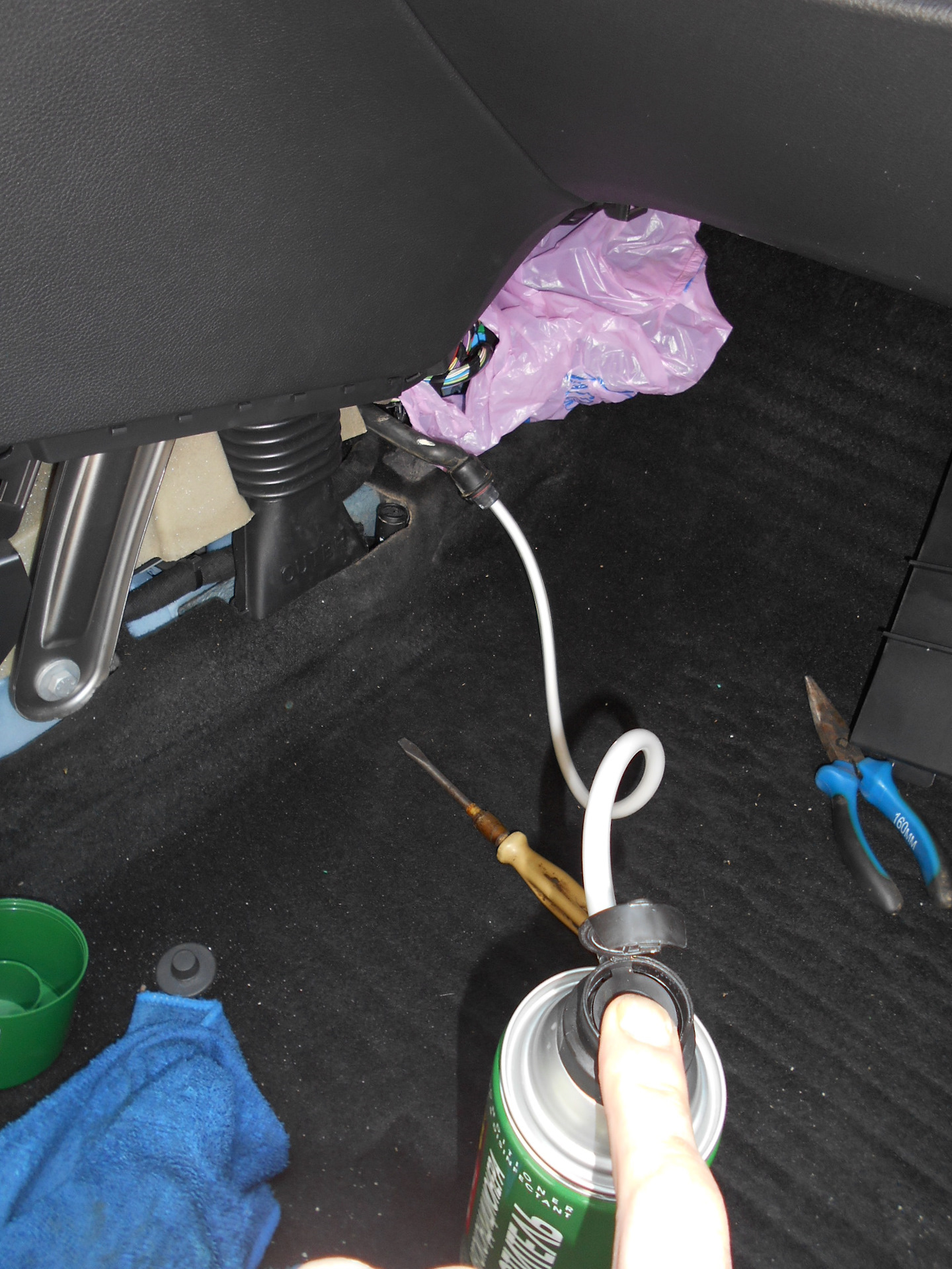

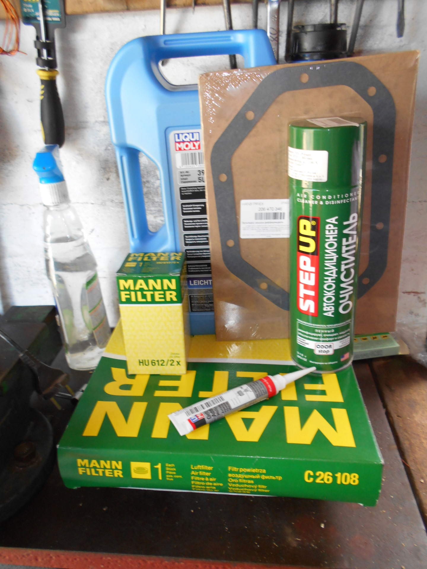

Был куплен балон step-up, шланг к нему оставался с прошлых чисток.
Единственное, что сделал не "как вседа" — не стал "разглядывать козявки" = жидкость сливающуюся из трубки, а подставил ёмкость прямо под дренажное отверстие.
Собственно первая часть закончена.

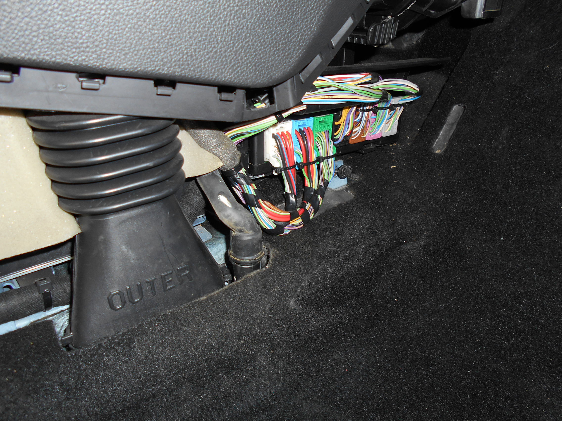

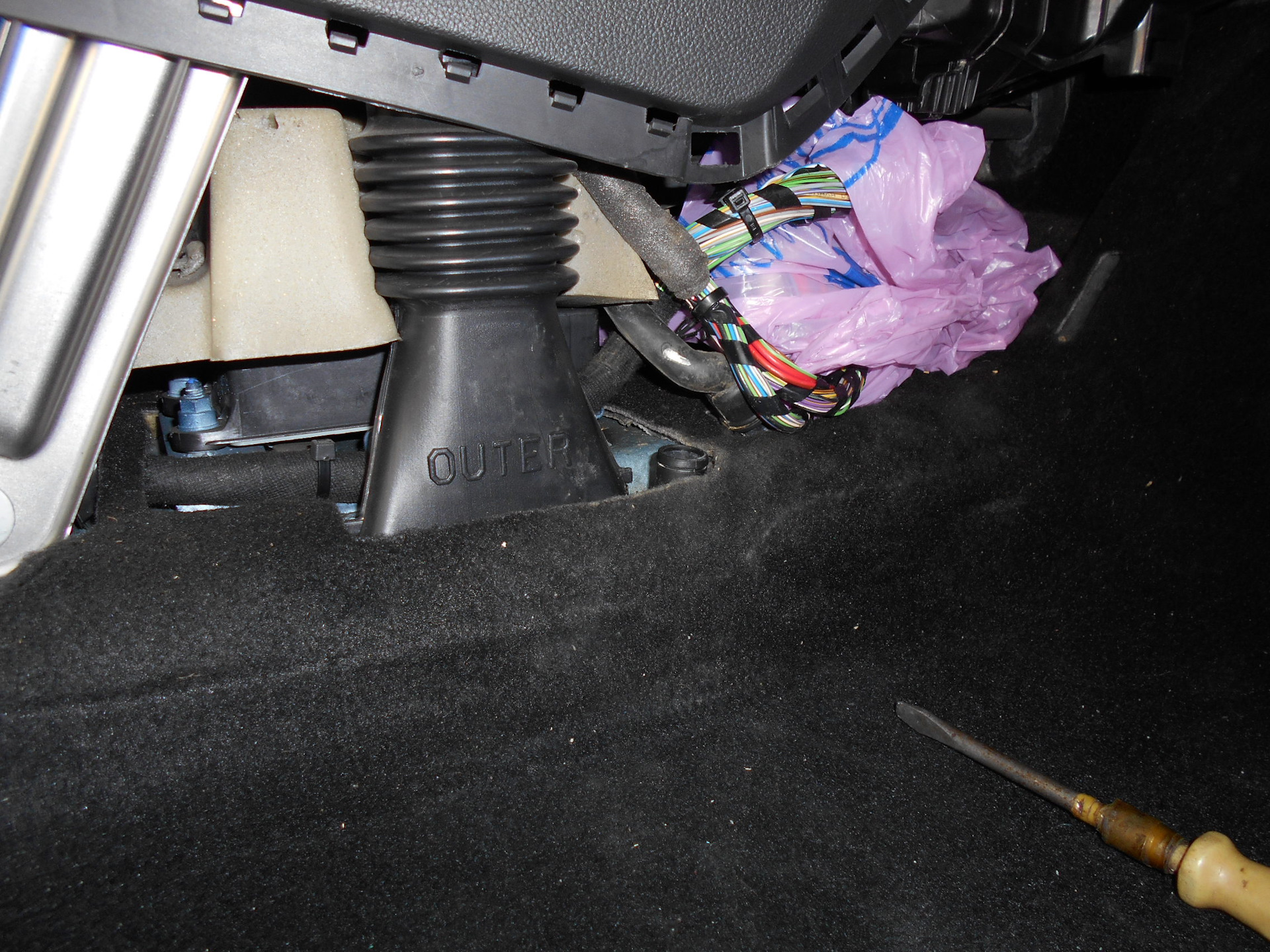

Не обошлось без сюрприза. При попытке завести двигатель — ничего не произошло…

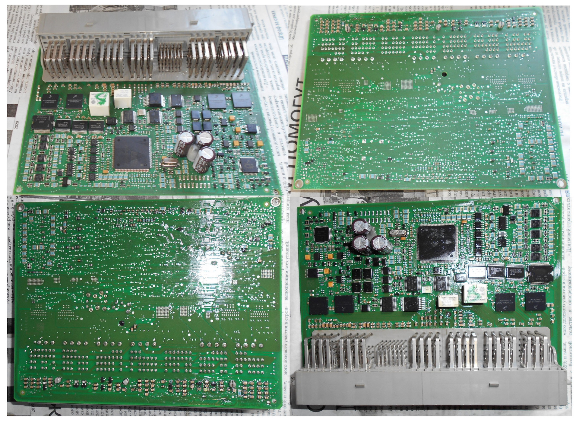

Старые грабли? Быстро скинул клемму с акб и распотрошил блок. Сухо. Но немного влаги по проводам попало в зелёный разъём. Без последствий, посушил спиртом. Одел клемму и завёл авто.

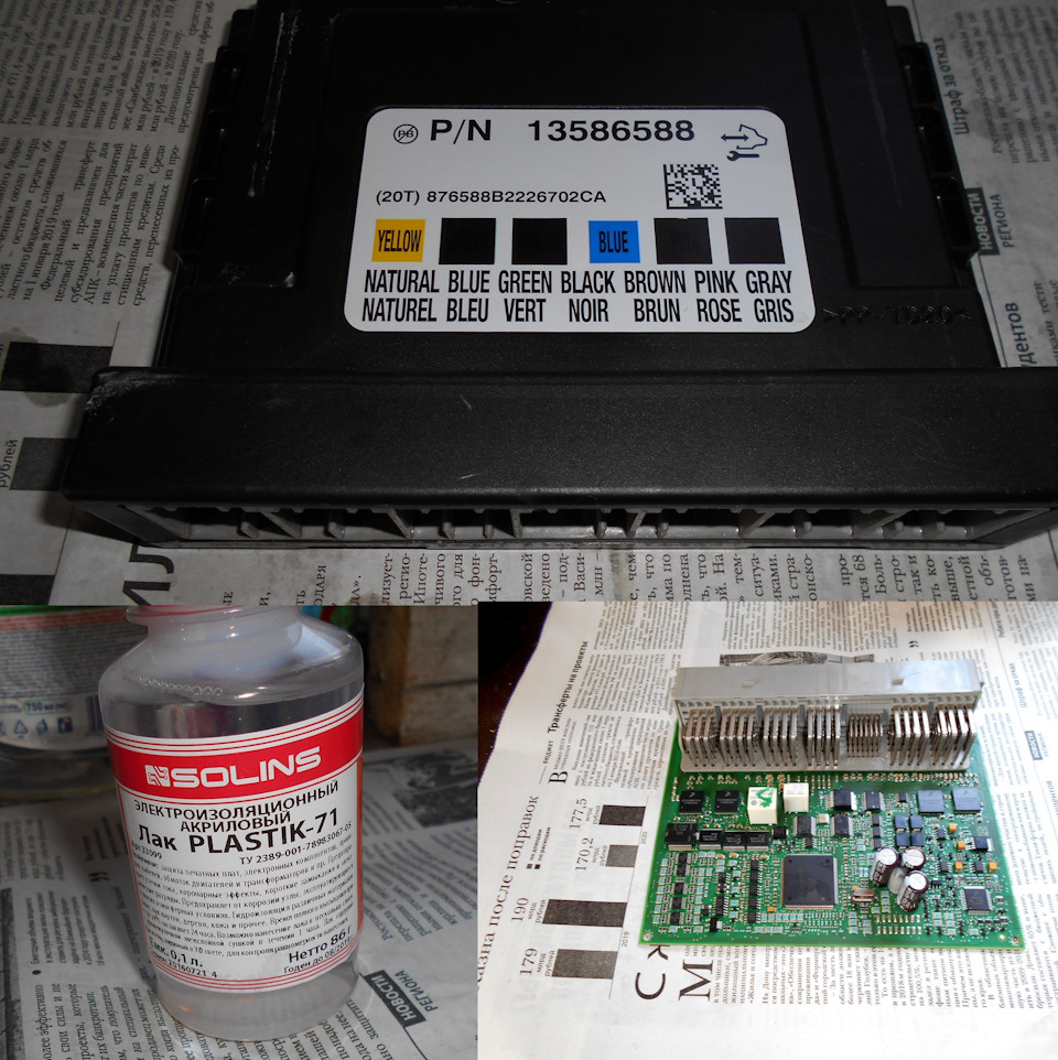

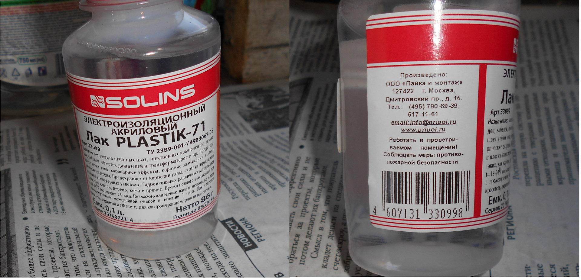

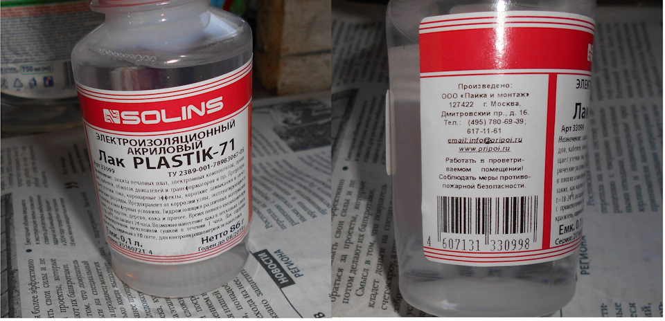

Перешёл ко второй части. Лак был куплен заранее.
Уже после покупки прочитал, что он якобы трескается от времени. Красил кисточкой (консультировался у kventinas). Красил в 3 слоя с интервалом сушки один час.

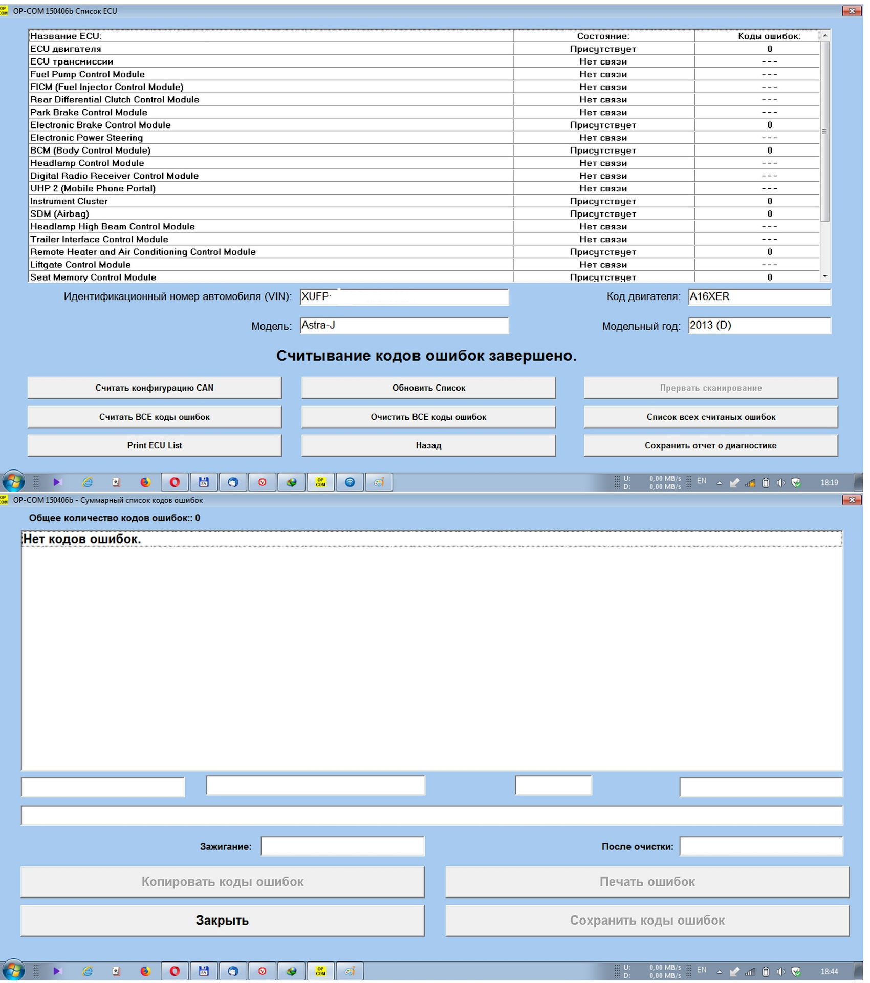

Не стал дожидаться полного высыхания (24 часа) — вставил плату на место и проверил ошибки — ттт.

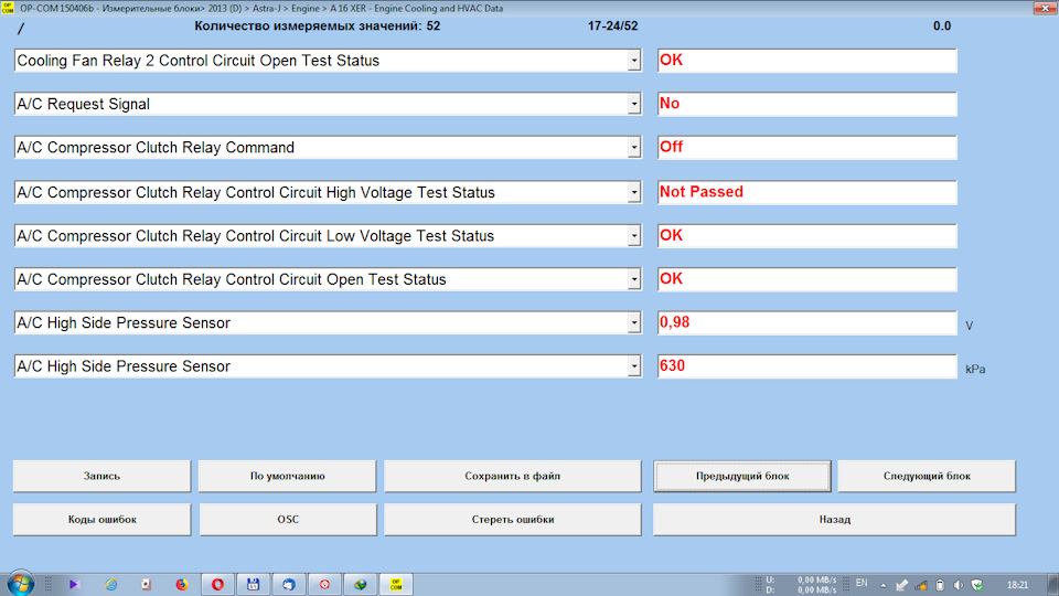

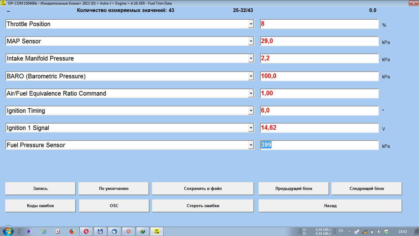

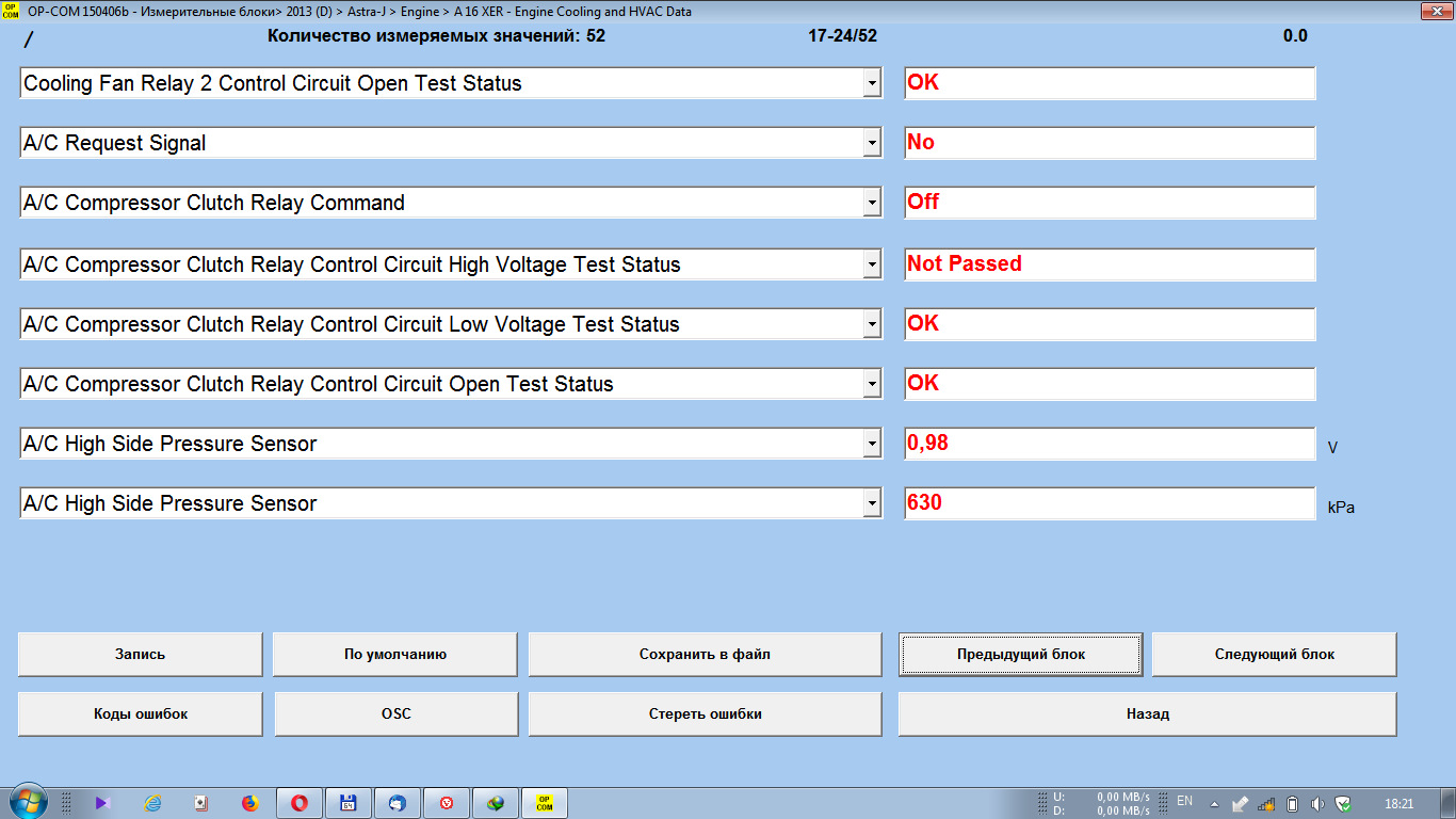

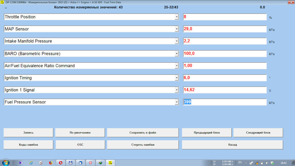

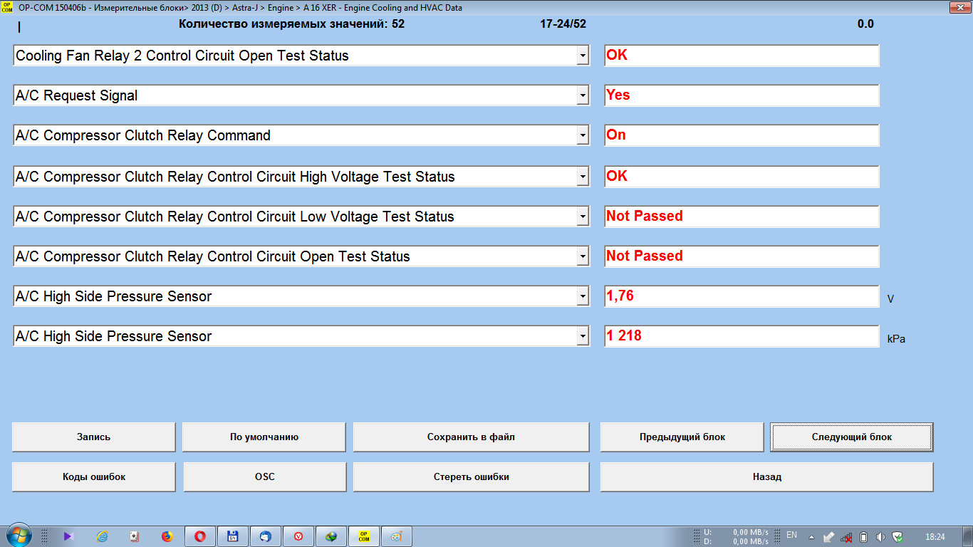

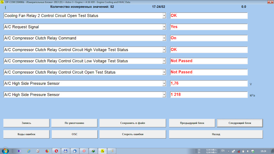

зы: напоследок глянул "типовые параметры" для самоуспокоения
Необходимо отметить, что параметры очень приблизительные и зависят от многих факторов. Тут же заглушил двигатель и завел, включил компрессор — давление уже было более 1500 кРа, и около 900 после выключения.

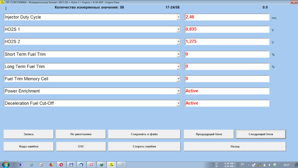

После сброса клеммы акб те самые LTFT и STFT по нулям. Через несколько минут работы на хх LTFT стала -1%…

Приветствую. Подскажи как отсоединить сливную трубку. Туго идет, боюбсь сломать. Есть ли какой то фиксатор?
Плату обезжиривал растворителем на основе бензина. Он так и нащывается обезжириватель. Похож на бензин калошу по свойствам. www.drive2.ru/l/564423300076274270/
Перед нанесением лака плату чистили или прям так нанесли? Лак со временем потрескался или нет? Видел на драйве много аэрозольных лаков их не изучали как они, почему был выбран именно этот лак?
Все верно. По по проводам к разъёму в пакет и накапало…
а зачем эта конитель с пакетом, если можно блок ВСМ извлечь на время чистки? Я так делал, мне показалось гораздо проще и безопасней.
Насчет чистки через дренаж, чувак объясняет, почему это не правильно
в целом ясно и понятно.
В инстркуции к балону так и написано, что его надо вставить в трубку дренажа и внедрить до упора в теплообменник кондиционера.
Как-то на драйве чиатл темы про обработку через резистор вентилятора, но там люди морочились с хлоргексином еще.
Так же была темка, когда человек не стал ждать 10-15 минут пока осядет пена и завёл авто — пена фигачила из всех щелей.
Я через резистор чистил, самый что ненаесть прямой доступ. В инструкции к баллону напишут как удобнее клиенту)))
