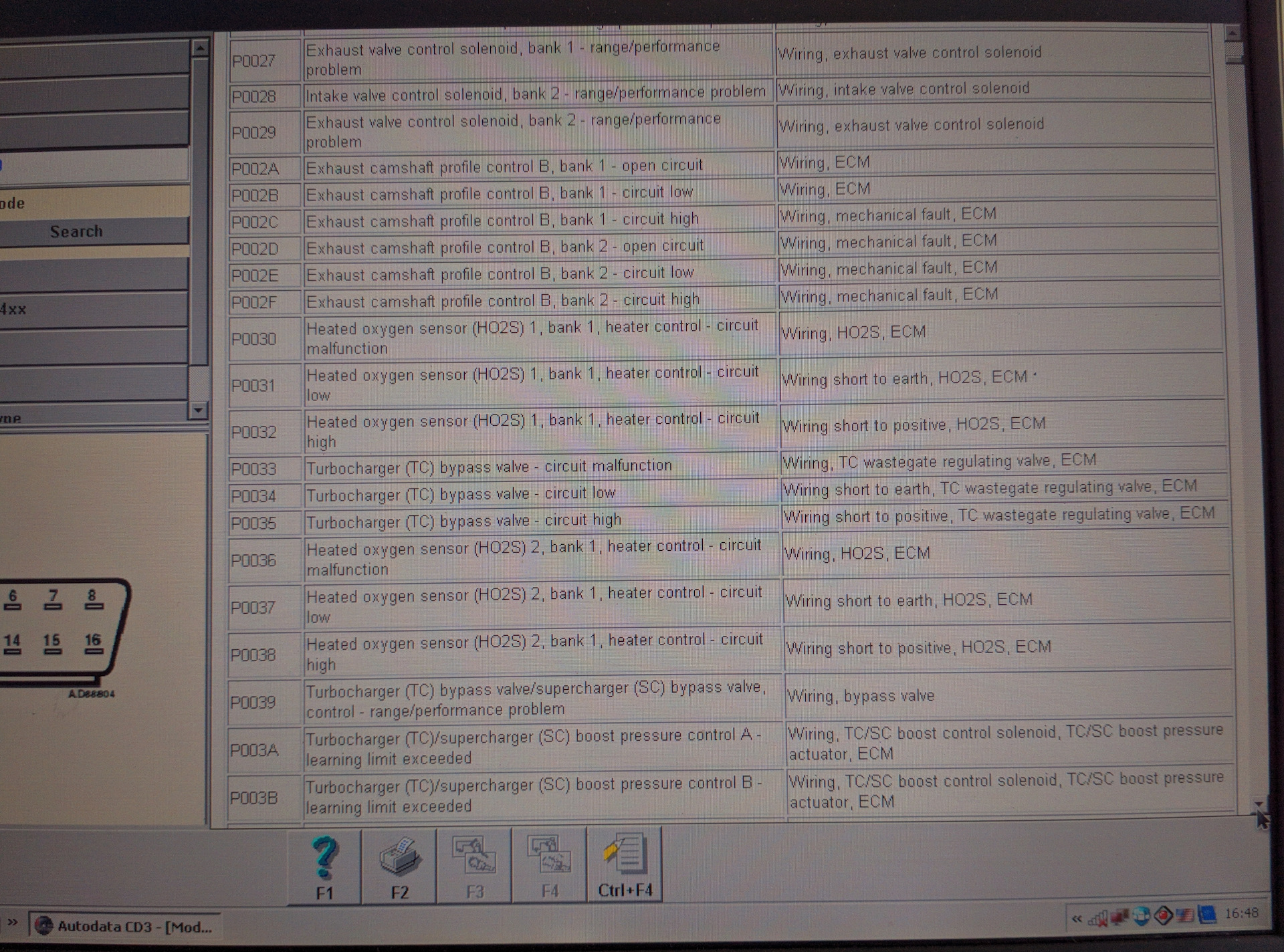

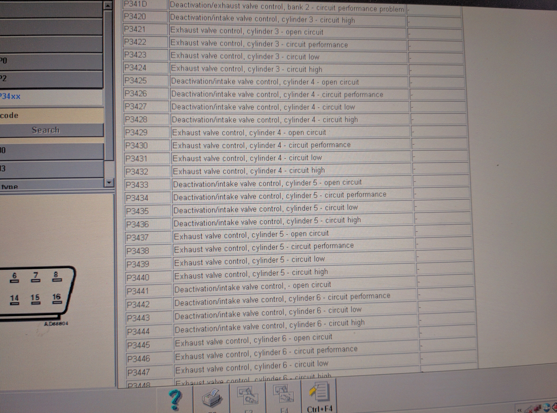

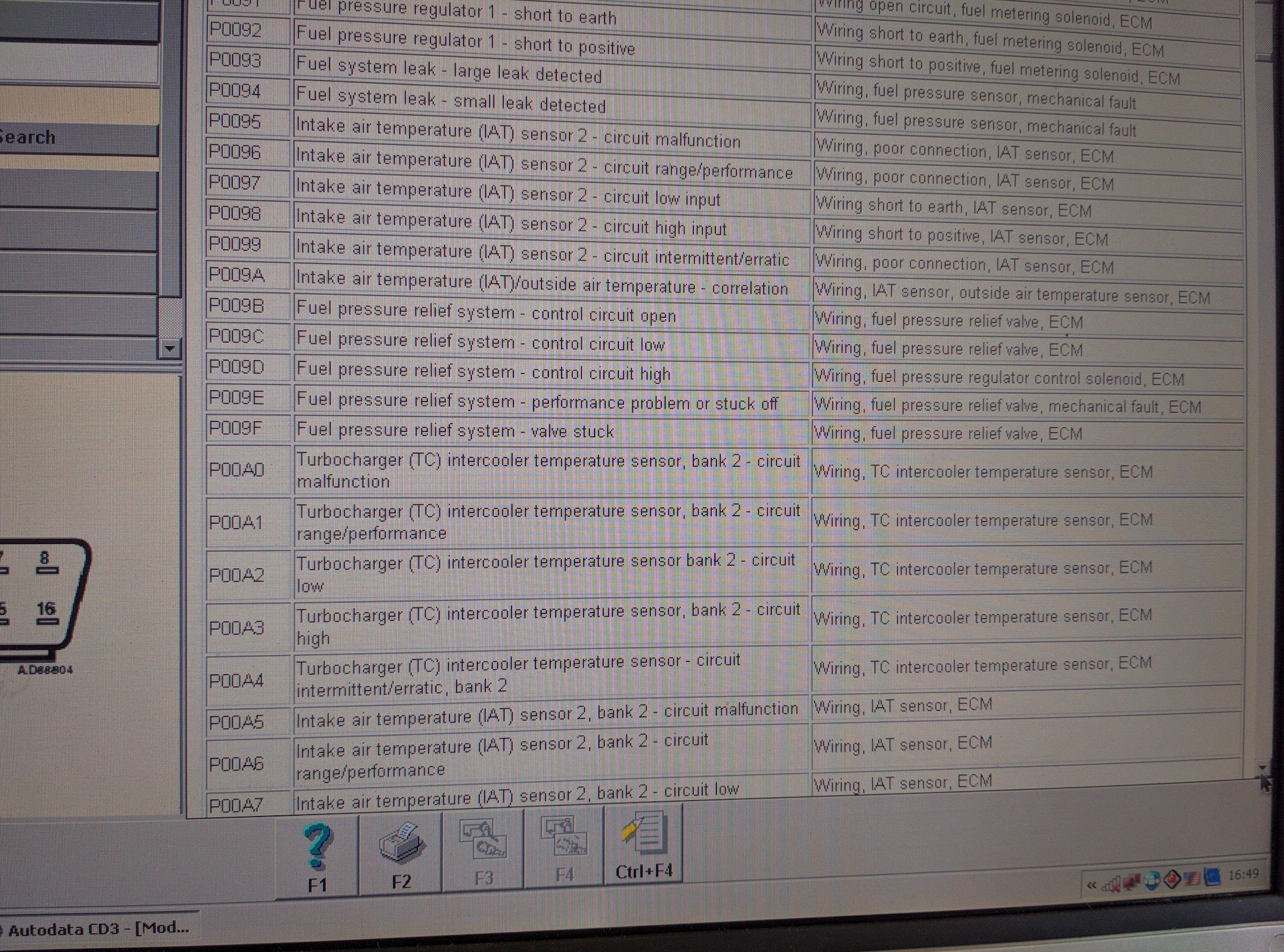

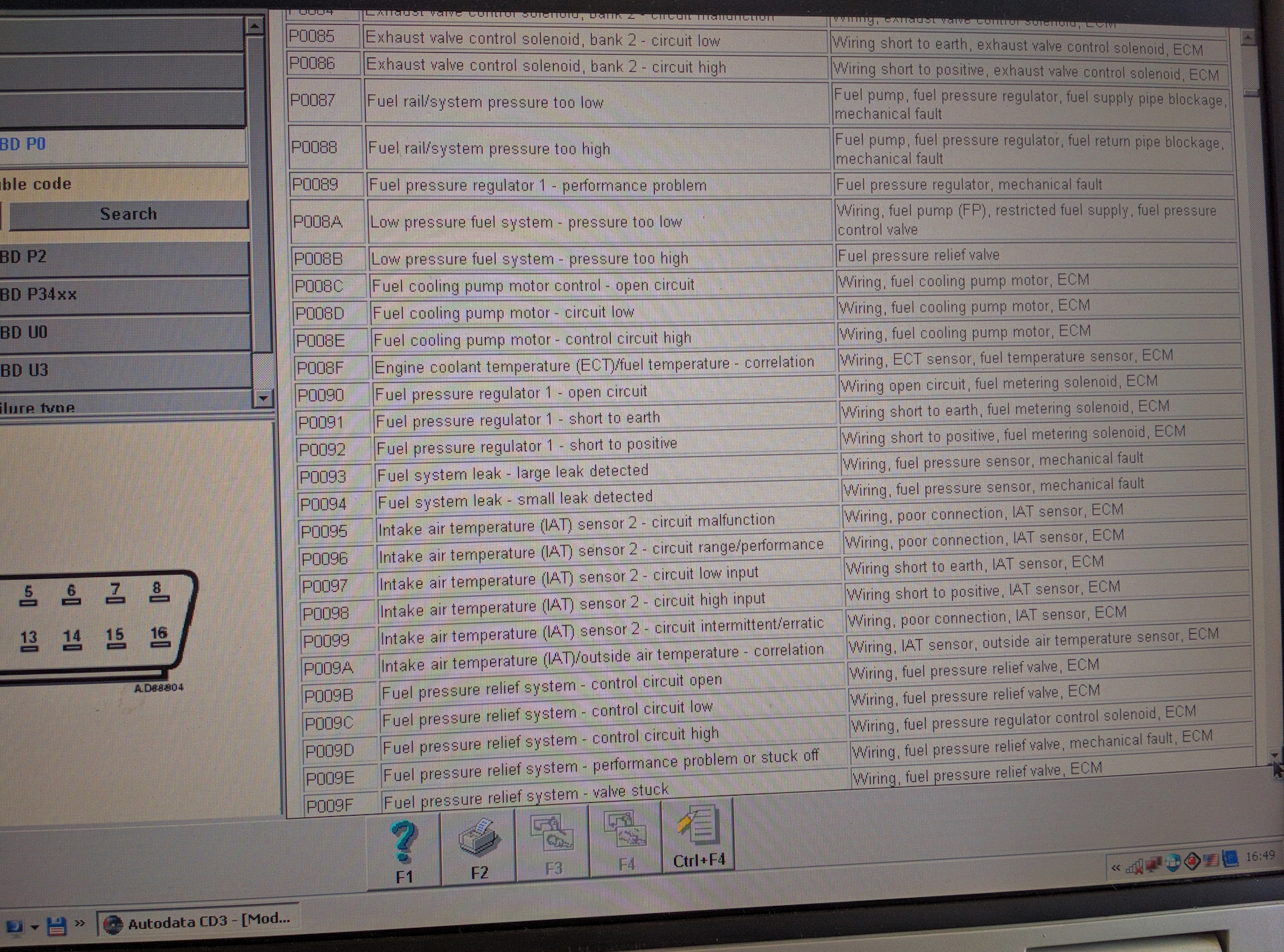

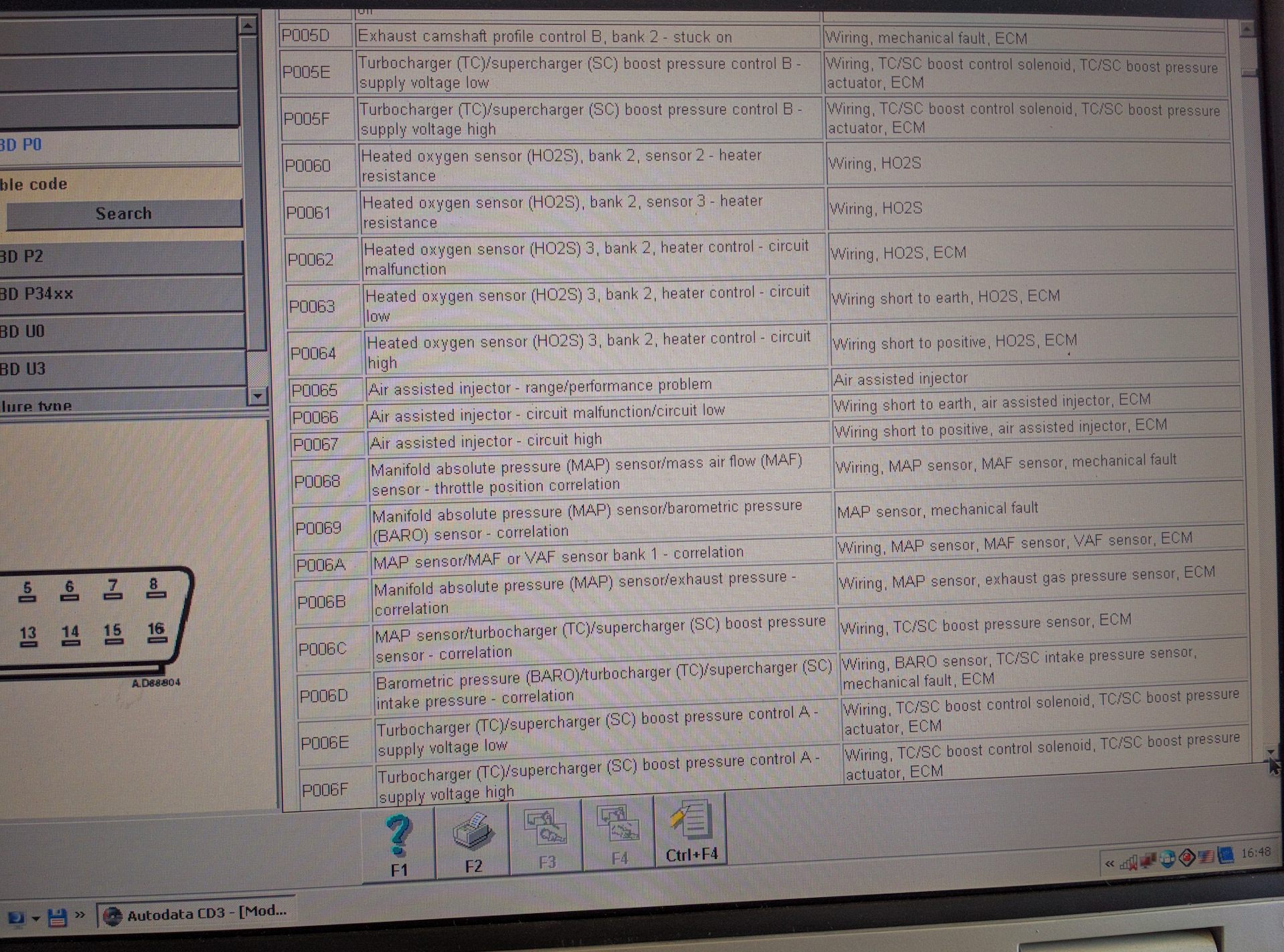

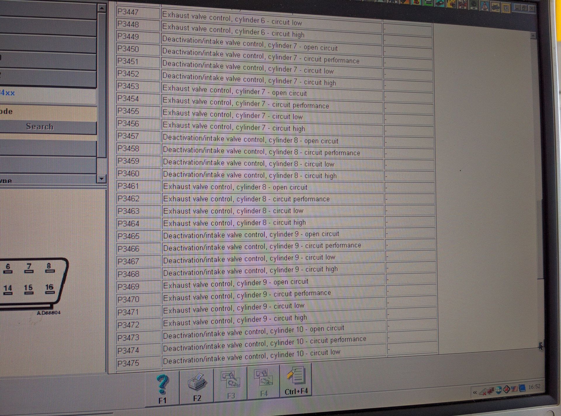

Приветствую. У меня горит чек. При диагностике сканером выдало ошибку F7F2. Мастер не смог расшифровать, мол старая машина. А симптомы таковы: при разгоне нет подхвата турбины. Посмотрел ваши коды, не нашёл своего.
