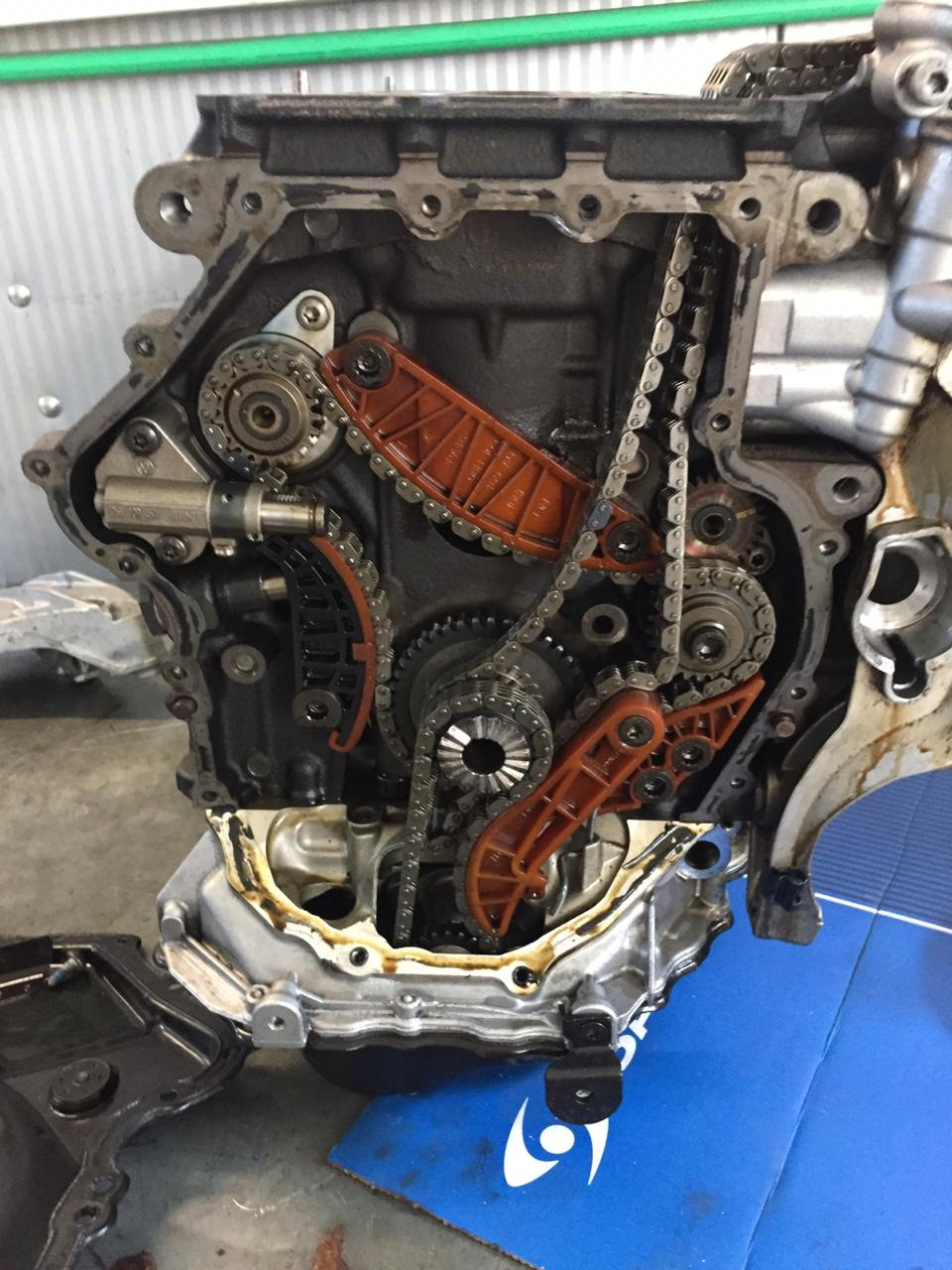

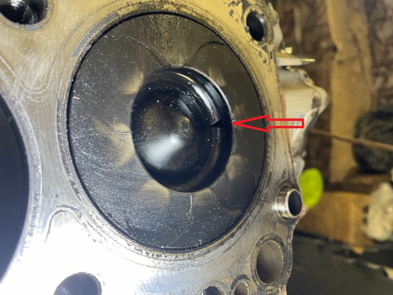

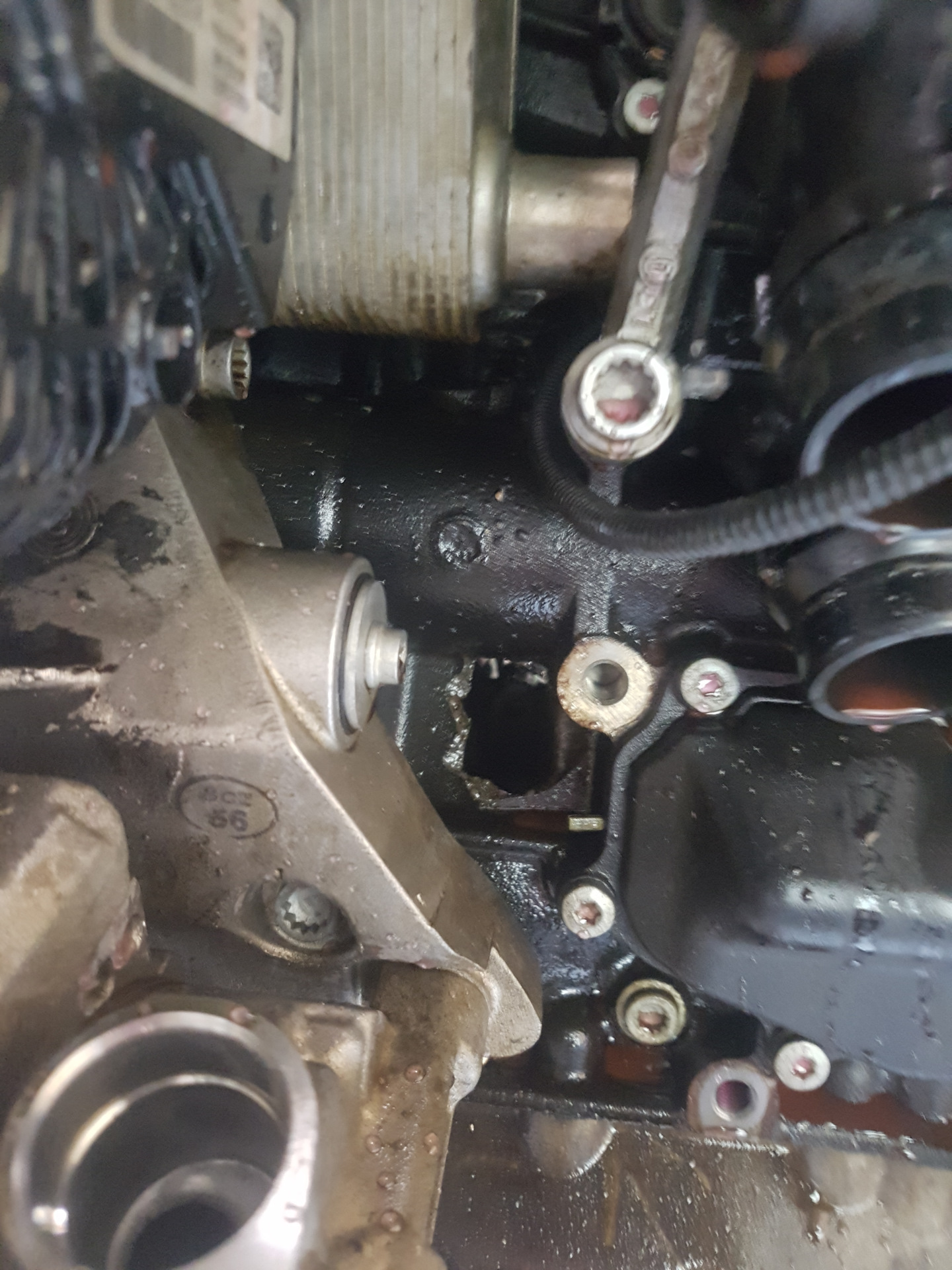

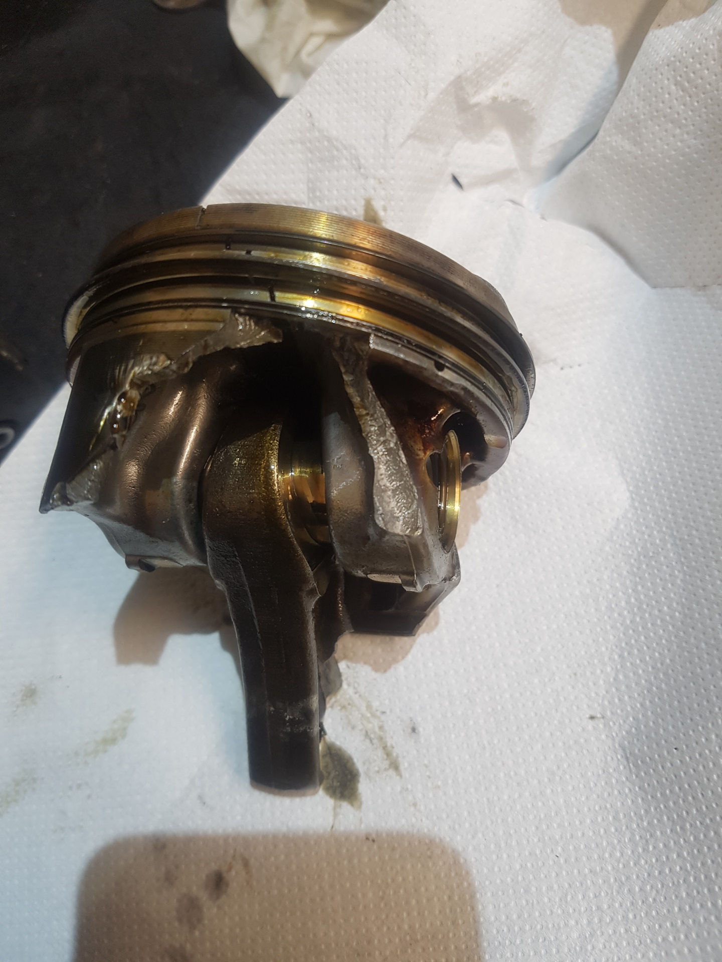

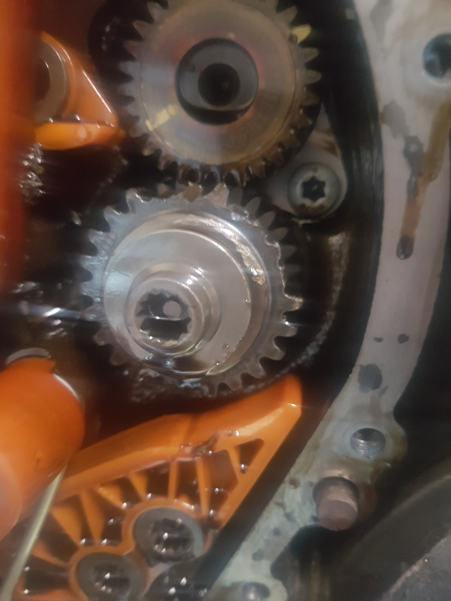

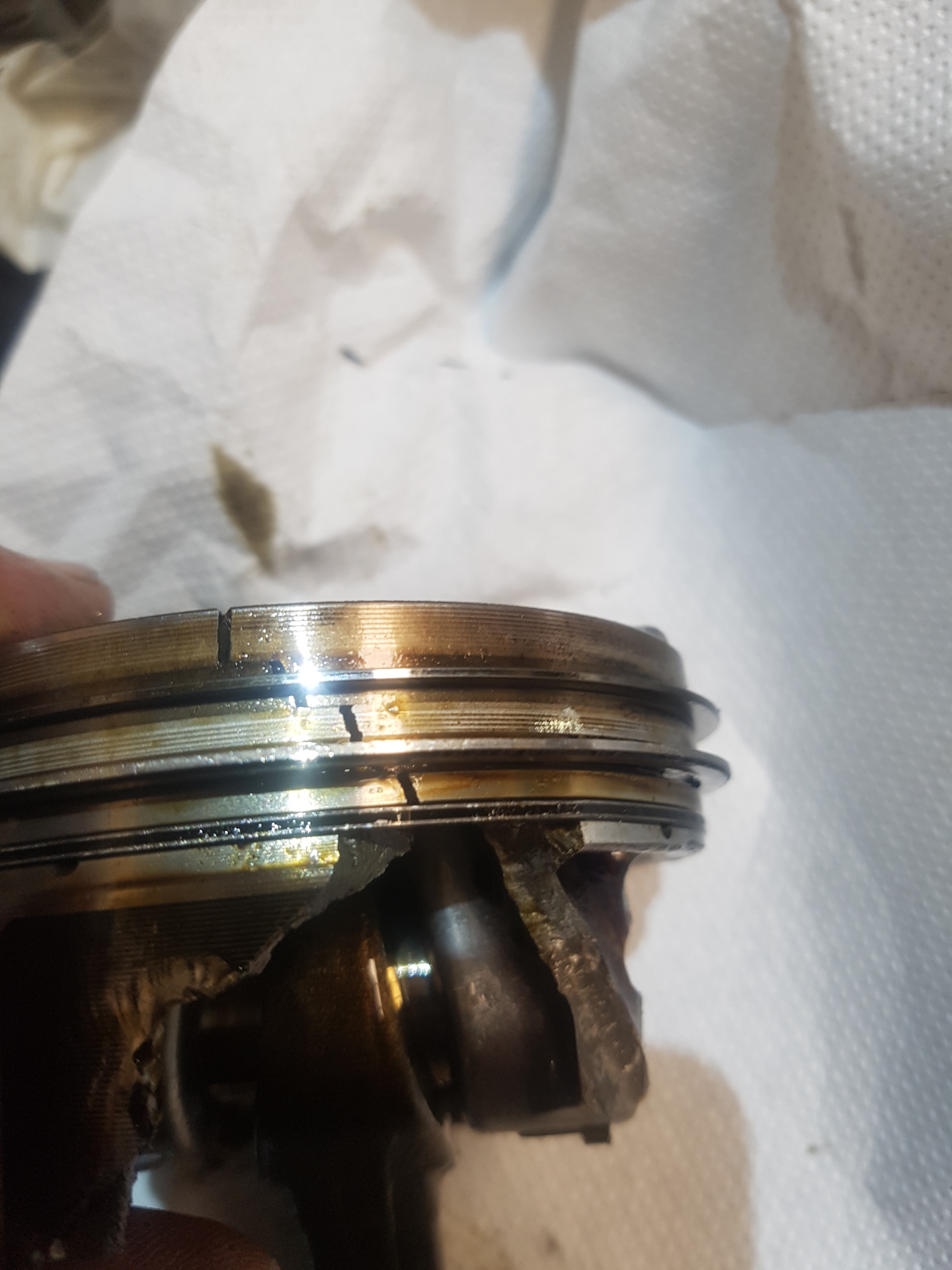

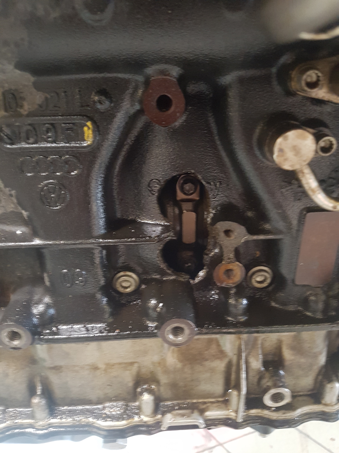

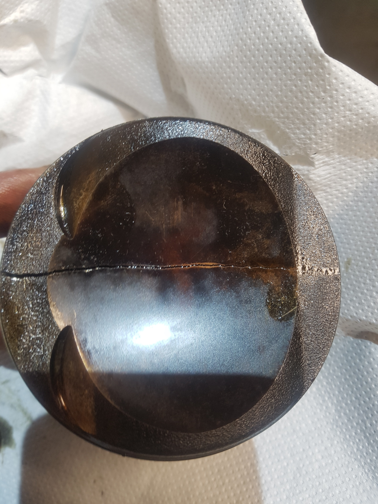

Всем привет ! Так пару слов о поломке . Не для кого не секрет что большие поломки приходится на выходные или на праздники .Так и меня этот закон подлости не обошел стороной ! В пятницу утром ехав на работу решил чуть притопить на чистом участки дороги, и нажал на тапочку . Радость была не долгой, тачку начало колбасить и повалил дым, да такой что наверняка идущие сзади авто чувствовали себя как ЁЖИК В ТУМАНЕ !
Уже на подъемнике сняв защиту понял в чем дело, начали падать кусочки блока . сняв и разобрав ДВС получил вот такие картинки :
Причина сказали что в форсе второго цилиндра . Раньше были проблемы с форсом этого цилиндра, но проблема ВРОДЕ решилась после замены ВЫХЛОПАwww.drive2.ru/l/519909571825762359/
но как оказалось НЕТ !
Я не сильно расстроен ?!
ДОНОР уже есть
Мой старый знакомый говорит "что не делалась то делается в лучшею сторону ! "
Капиталка была неизбежна, просто пришлось заняться чуть-чуть раньше .
Ремонт уже идет в полную так что не отлучайтесь на долго !
Всем исправных форсов !

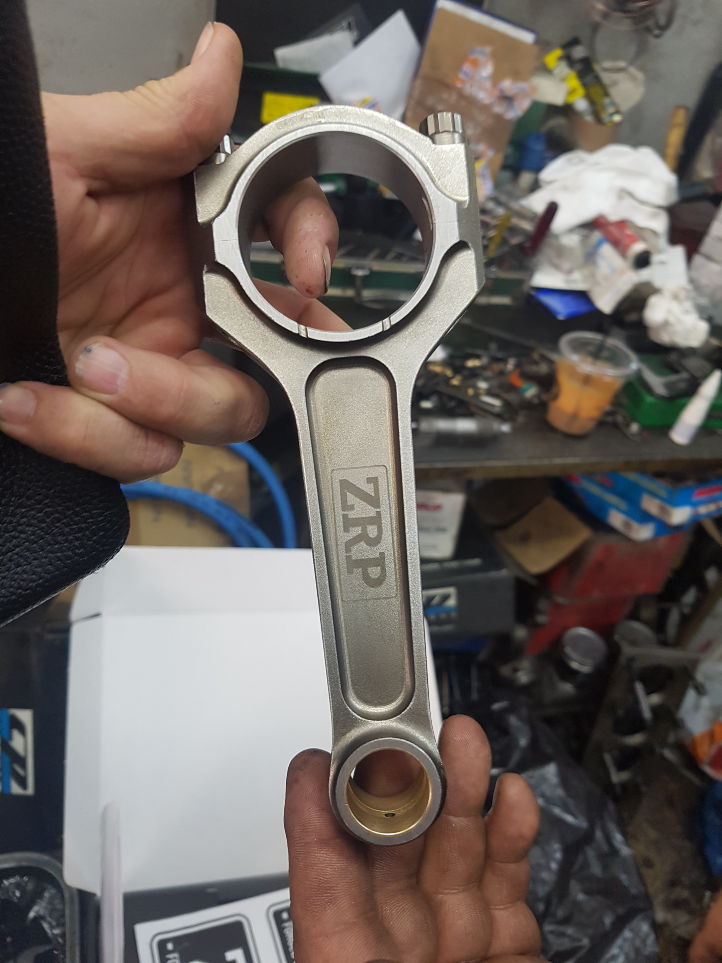

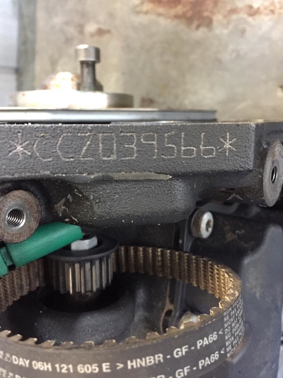

Привет. Блок + ремонт ( все новое кроме коленвала ) чуть больше 3000 евро. Но уже мы не 1.8 а 2.0
Привет, и удачи ! По чем донор обошёлся в рублях?
Маленький…😭
ага, МАЛЕНЬКИЙ
Глядя на этот МАЛЕНЬКИЙ слезы наворачиваются…😢

Я новичок с турбопушками. Че все таки случилось? А точнее из-за чего?
Здесь 2 серьёзные причины могли быть
1. это форс прапускал
2. Через клапан или кольца масло попало и произашел гидроудар
Это я так понимаю на любом моторе может быть? В смысле даже на стоковом?
Вполне возможно
Жесть, форсунка на 125 т пробега?!

+автор не указывает что за чип, кто его ваял, снимал ли он логи после этого чипа, какие вообще были значения, какая смесь, под какой бенз чип, какой бенз лил автор?
Вопросов масса.
Ну и классика вгреба, это форса не доливает, бедная смесь со всеми вытекающими.
Но как правило от форсы свеча в цилиндре разваливается, в прямом смысле. А у автора реально как будто лютый детон. Раз шатун оторвало. 🤦♂️ С дыркой в блоке. Такое очень похоже на детон и когда в сопли откручиваешь.

Неприятно конечно. Из-за одной маленькой штучки получилась такая глобальная гадость.
ДА не приятно(, НО и её ( Хулиганку ) вылечим !
Teplovoz-74
Не факт что от форсы.
От форсы результаты другие.
Но утверждать не буду

Это кованый шатун?
Ответь чудаку выше, что сток мотор 2.0т от 450 сил развалится ещё быстрее, чем твой/мой 1.8т от 400 сил.
Разница между этими ДВС 1.8 и 2.0 в коленвале и шатунах . А дальше уже зависит от софта, бензина и состояния самого ДВС.

И спрашиваю тебя, шатун на фото кованый или нет?
Уж не такой я спец в мотора, чтоб на глаз определить ковку от стока. Но предположил, что раз будет лучше, то это ковка.
В дальше можешь почитать ещё раз нашу переписку.
Ты так и не ответил, чья прога, и что вообще люди обещают, ? Буст, под какой бенз чип и т. Д.
Я слышал что у вас нет хорошего 98ого бензина.
Про 100ый молчу. А на 95ом делать такие проекты-по моему бред.
Ну или ждать пока вгребет. Как в твоём случае. Моё мнение, шатун у тебя дриснул от дикого детона.
1 шатун на фото кованый .прога местного шамана и обещают 370-380 .под бензин 98 SHELL. пробуст не помню .
на 95ом делать такие проекты-по моему бред.- это верно .
шатун у тебя дриснул от дикого детона.- и здесь ты прав . но не от проги а от форсах .
потом при их проверки я на попу сел. полный пипец был

пока этот
Это такой же как и был?
конечно НЕТ, это уже 2.0
от РСки?
да
