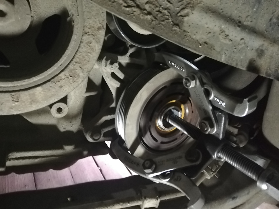

Решил на всякий случай заменить подшипник кондиционера. Менять его несложно главное открутить центральный болт так как сам компрессор крутится и не даёт отжать его. Я просто уперал гаечный ключь в подрамник и в прижемную плостину так и отжал болт. Ну а дальше пользовался семником как на фото.
Комментарии 4
Я прижимной диск контрил раздвижным ключом от болкарки.

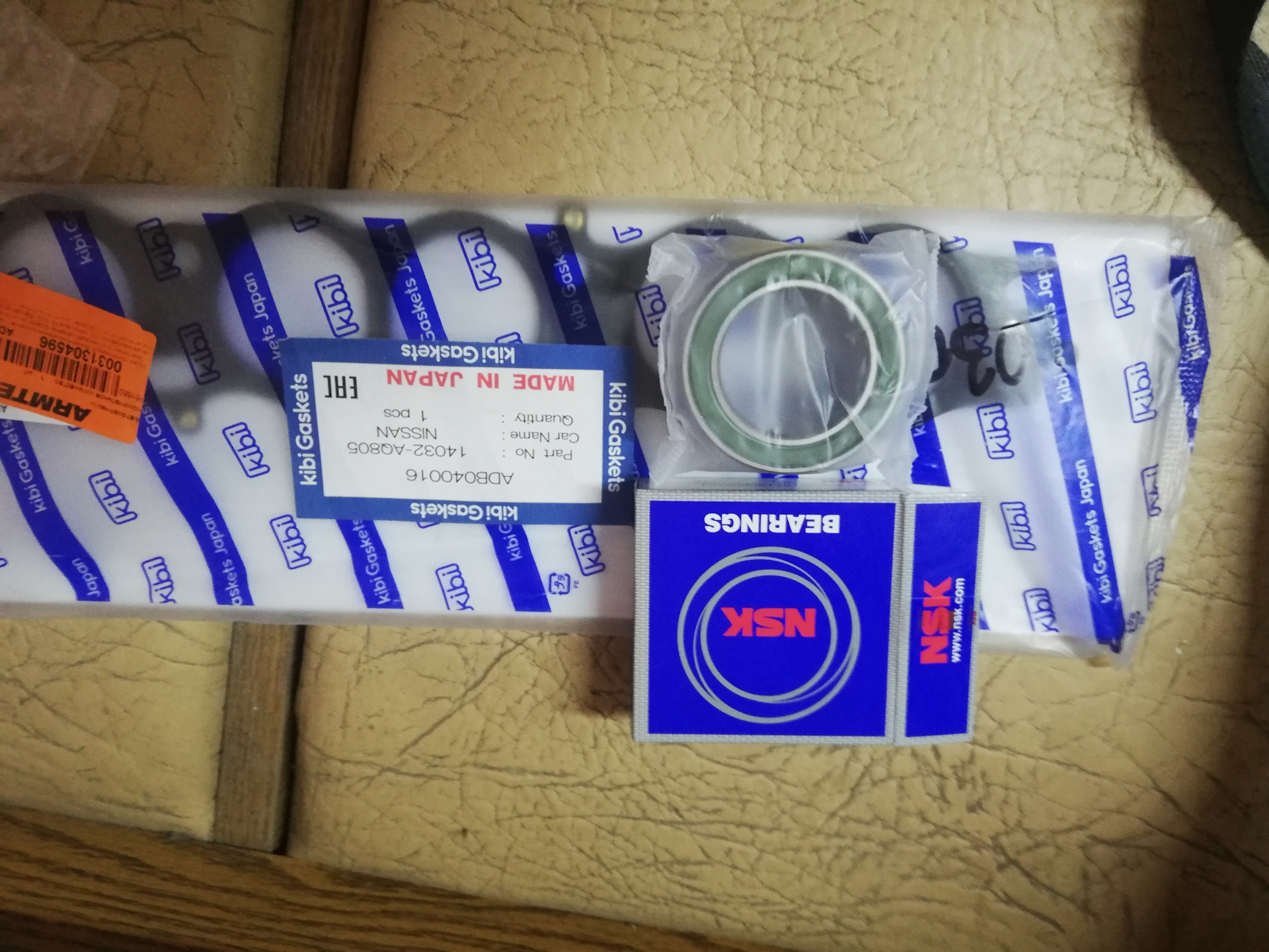

Кинь номерок подшипника.
NSK 35BD219; NSK 35BD219T12DDUCG21; NSK 35BD219T12VV; NAC 35BG05S16G2DL; NTN DF0719LLX2
выбирай
Благодарствую.
