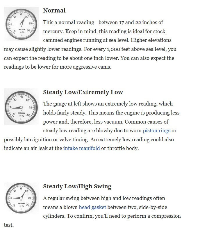

Видно, что разряжение стало подольше. Надо будет сделать еще один замер с чистым фильтром, может у меня уже подзагадился.

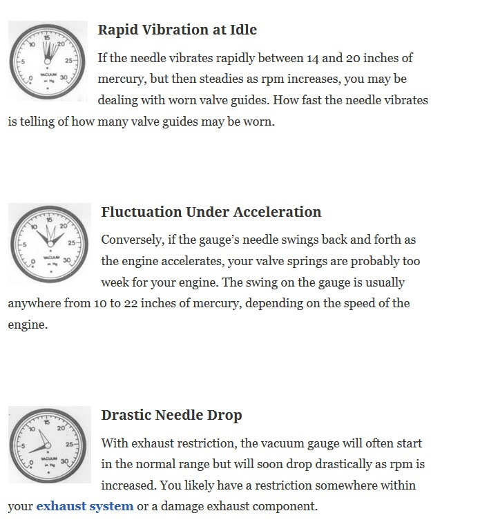

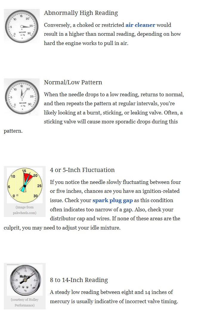

Вот тут еще статейка на английском, как трактовать измерения и сигналом чего они являются: www.onallcylinders.com/20…pinpoint-engine-problems/

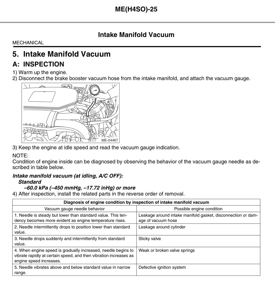

Можете перевести 5 пункт из мануала ?

Как я понял, бОльшее разряжение лучше меньшего . Не так ?
Так только в узком диапазоне допустимых значений
Допустимые это какие ?
Это верхняя и нижняя граница нормы. 17-22 in/Hg

я так понимаю у нас последний пункт — дефектная система зажигания )))
у НАС? может у ВАС?
Как переводится 5й пункт в табличке мануала ?
Вы можете делать выводы только за себя, но не за меня. ;)
Стрелка вибрирует в узком диапазоне, уходя вверх и вниз от стандартного значения.

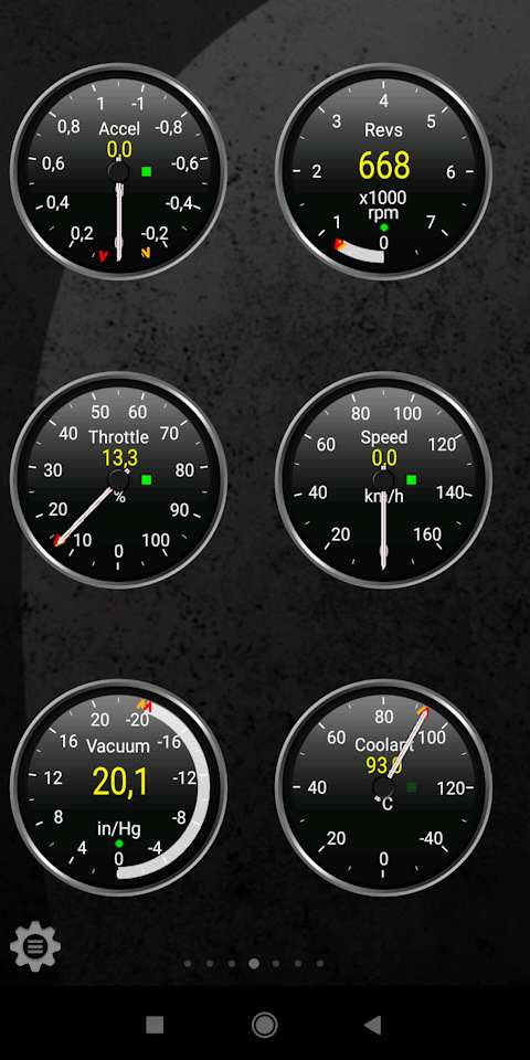

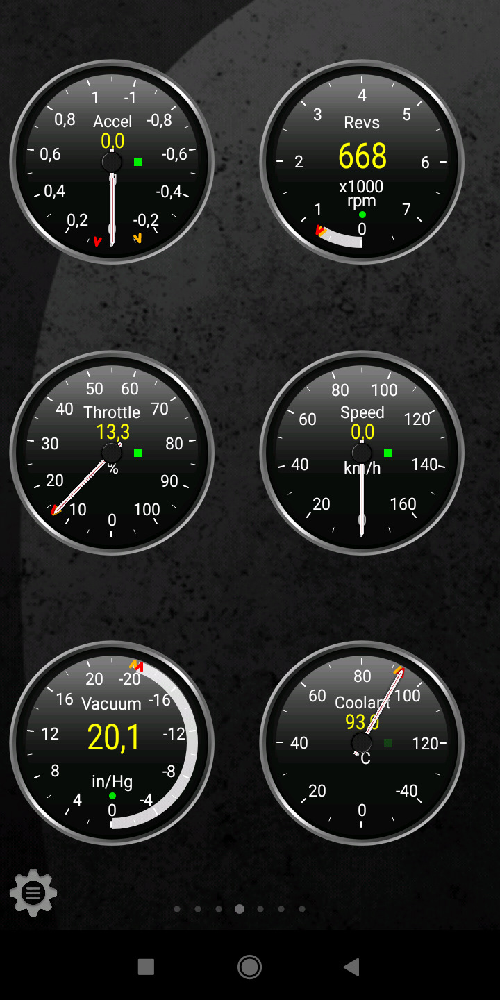

А я по torque разряжение наблюдаю. Но механический датчик тоже хорошо)
и что он показывает на холостых? я точно уверен, что не то, что тут в посте написано ))))

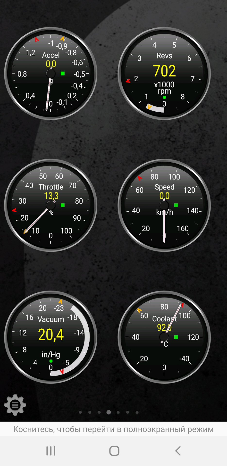

Что то в районе -20 чего то, вроде дюймов ртутного столба тоже. Завтра скриншот сделаю если интересно
да интересно. жду
Это на 3,6. На легаси 2,5 тоже показывает, кажется чуть побольше, в районе -21.

У меня elm327 и torque pro скачано.
Я не про софт говорю. а про то, как называется параметр в CAN шине, который читается торком.

Вот моё))
Похожи
