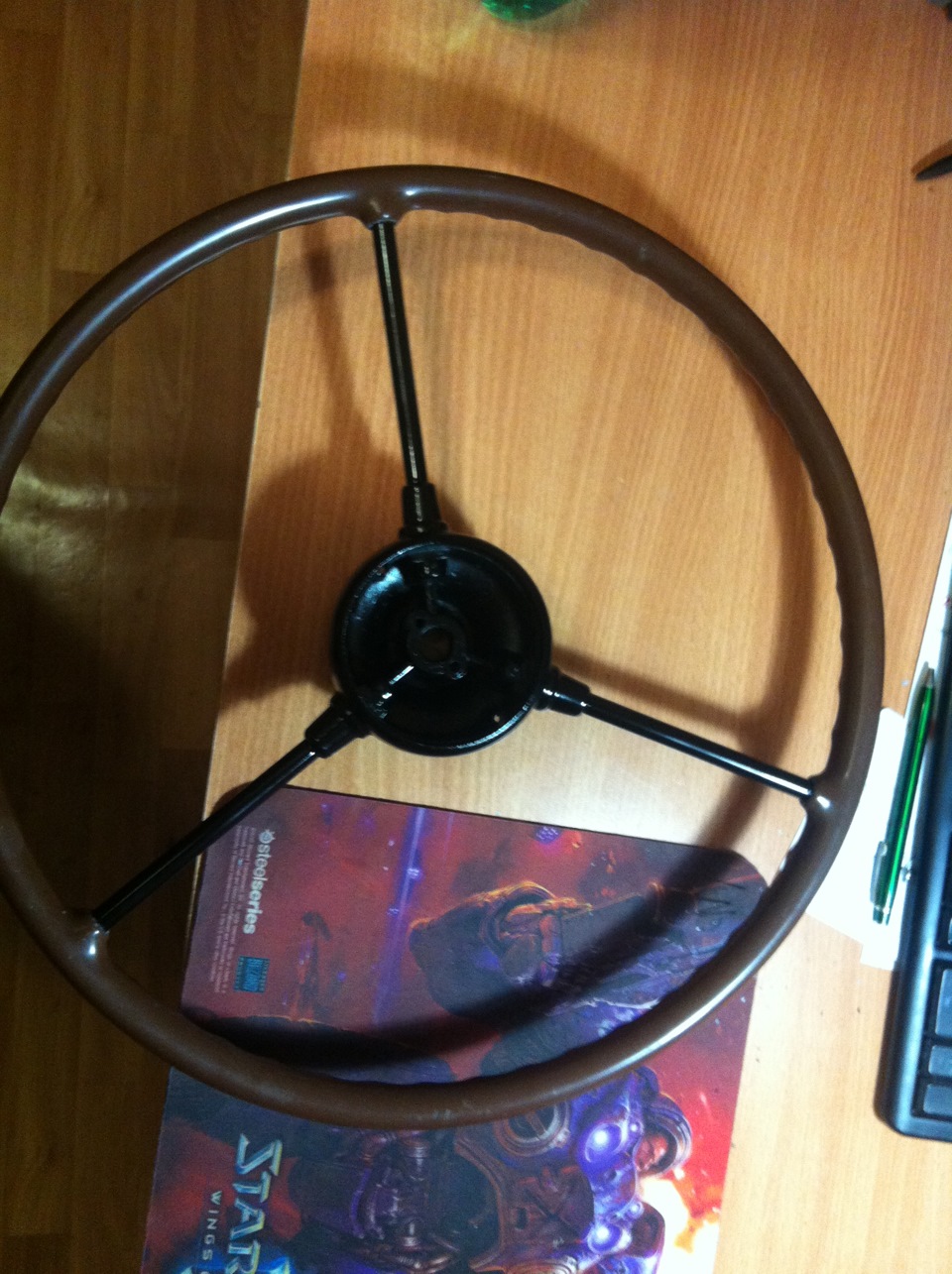

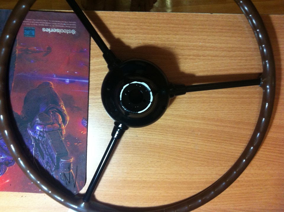

Руль у меня сохранился в превосходном состоянии за исключением кнопки сигнала (она видимо рассыпалась в труху). Металлические части зачистил и обезжирил.
Далее грунтовка…
И покраска.
В общем ничего космического))

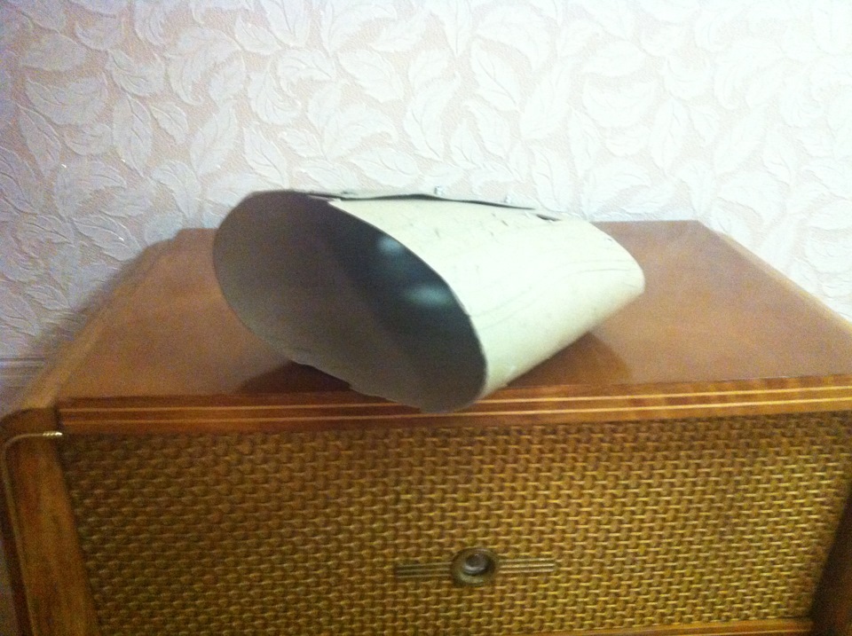

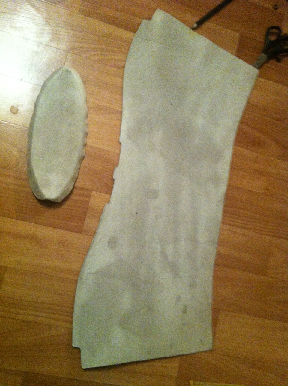

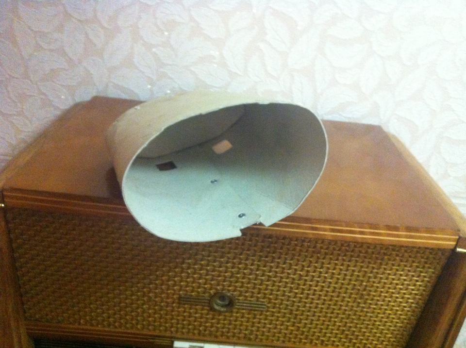

Старый перчаточный ящик был очень грязный, рваный и деформированный от влаги.

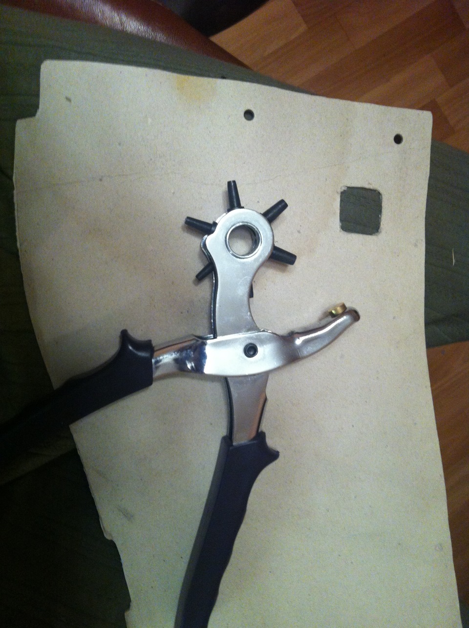

В гараже завалялся лист кожкартона, из него и решено было раскроить новый.

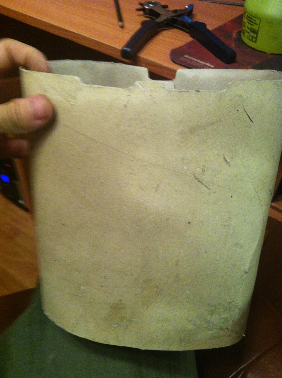

Отверстия для клепок вырезал специальной "приблудой" для кожаных ремней. (весьма удобно, можно использовать и для паронита, только диаметр отверстий максимум 6мм.)

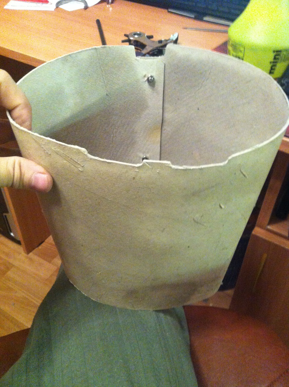

Корпус слегка смочил чтобы не было заломов при сгибе. Скрутил болтиками и на батарею сушится.
Пока сушится намочил донышко и придал ему форму.

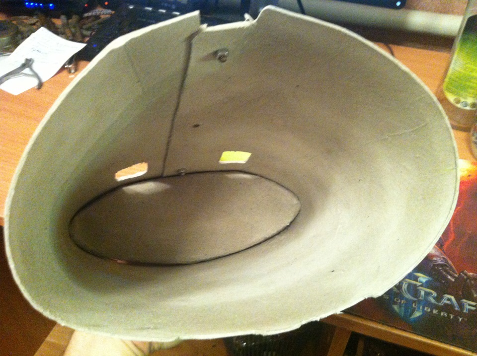

Примеряем дно и по месту колем отверстия попутно скручивая их болтиками.
Когда все скручено, опрыскал из бытового опрыскивателя для цветов водой, обжал и опять сушится на батарею.

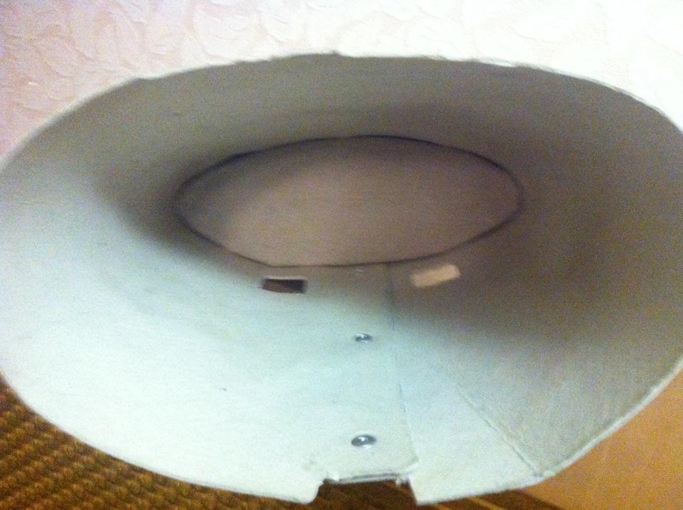

После того как все высохло все раскручиваем и проклепываем, сначала корпус а потом вставляем и проклепваем дно.
Вот и все))

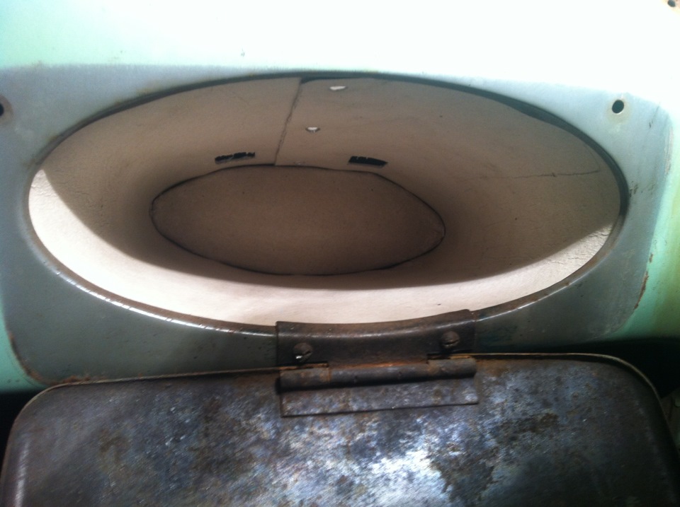

На место встал лучше старого, чистенький ровный и пахнет бумагой))

а как в оригинале — спицы и середина руля были черными или все-таки коричневыми? чаще вижу на фото все в коричневом цвете… в литературе встречал информацию, что рули были трех цветов, но как именно покрашены — не указано
У меня был коричневым…
