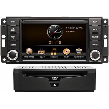

Была куплена INTRO CHR-5121 H
1. Звук ужасный.
2. Радио ловит плохо.
3. Переход с навигации на другие источники не всегда корректен.
4. Подсветка не работает.
Все остальное устраивает.
Выбрал данную модель исключительно из-за внешнего вида меню. Это единственная магнитола с понятным, удобным интерфейсом. (кроме воспроизведения CD или DVD)
Был установлен модем, не смотря на уверения продавцов, что это можно сделать только за 3500 рублей.
В настоящее время работаю над внедрением антенного усилителя и исправления глюков с подсветкой кнопок.
После нескольких месяцев мучений с качеством звучания и плохим приемом радио — вернулся обратно к штатной магнитоле. Вместе с ней вернулся хороший звук и нечетные частоты радио.

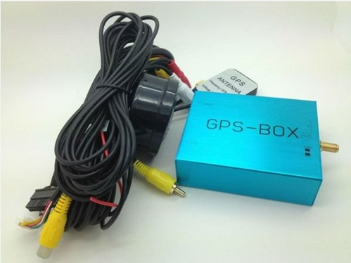

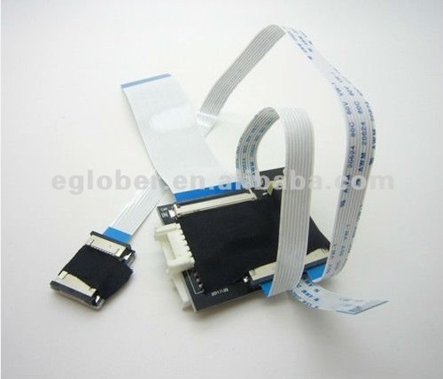

В Китае были куплены вот такие блоки
и
В GPS был добавлен USB порт и подключен модем для пробок.

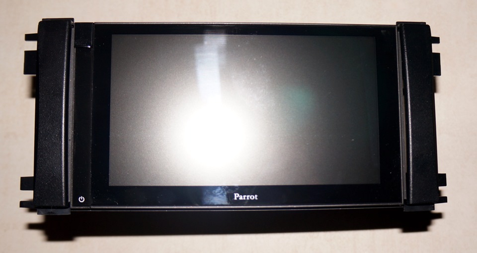

Parrot ASTEROID Smart. Много описано случаев установки, я остановлюсь исключительно на особенностях моей машины.
Нам понадобиться:
1. CAN адаптер.
2. Переходные рамки. На фото показаны установленные рамки. Вначале я их приклеил на поксипол, так как винты впотай уводили рамку от необходимых посадочных мест.
на этом фото хорошо видна разница в размерах между штатной и новой магнитолой.
