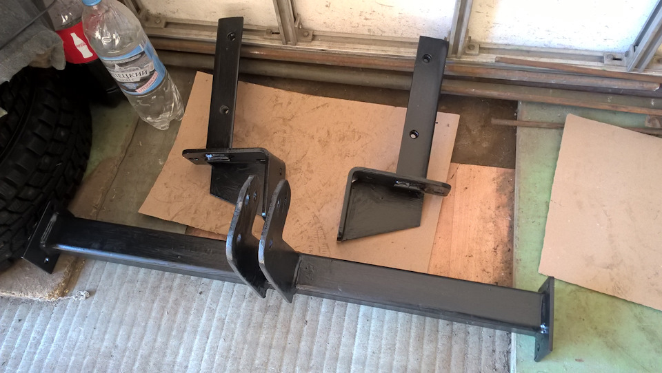

Был приобретен вот такой фаркоп. Устанавливается в штатные места креплений усилителя заднего бампера к панели задка и в отверстия в лонжеронах. Отлично подходит по креплениям. Цена 4000 рубликов.

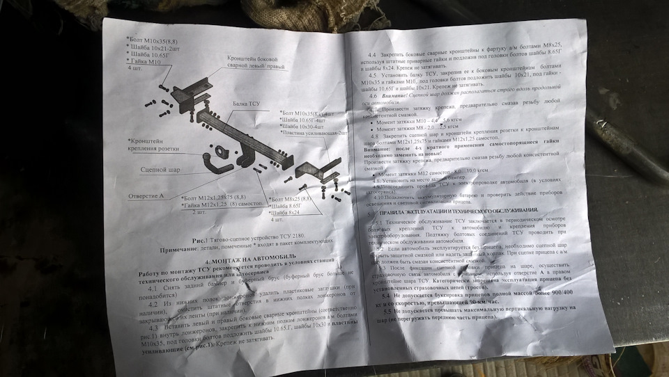

Документация, которая была в комплекте.

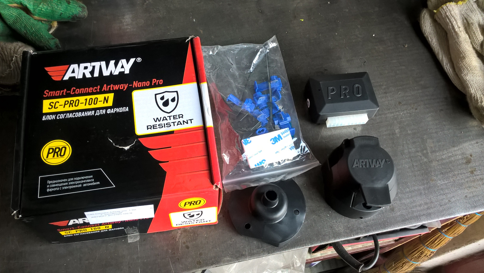

Так же был приобретен блок согласования ТСУ. Цена 1201 рубль. Дело в том, что бытует мнение среди народу, мол без него подключать нельзя — блок управления комфортом сгорит. Конечно никакой блок не накроется, но ошибки и перебои обеспечены (аварийный режим) В комплетке есть проводка (хотя проводка шла и с фаркопом, но отдельно блок не продается). Теперь я счастливый владелец двух комплектов )).
Проводка с разъемом к блоку согласования.

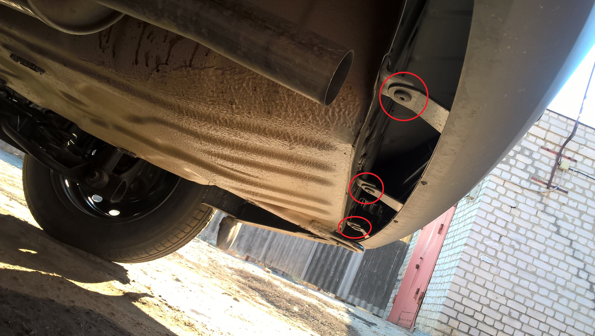

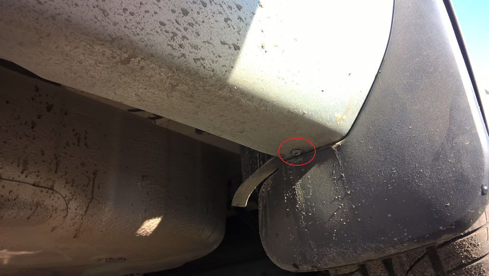

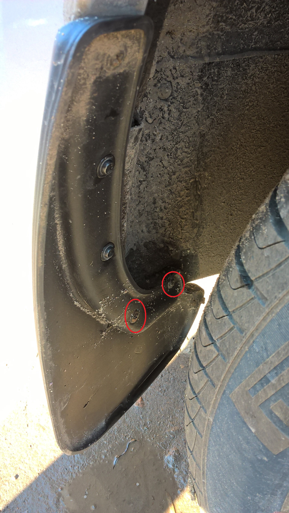

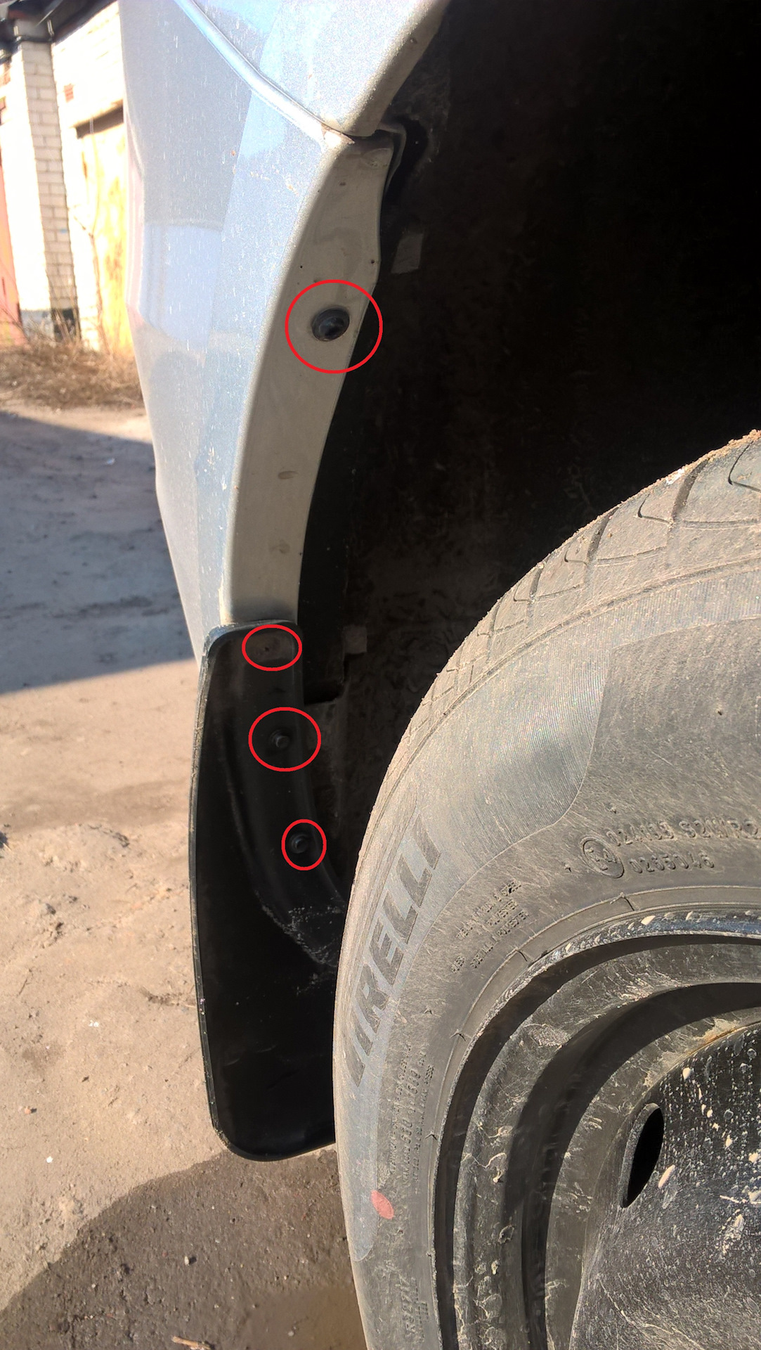

И понеслось) Места крепления углов бампера. 3 Торекса Т20 и 3 простых самореза.
Соответственно с другой стороны точно так же
Торекс Т20 внизу под брызговиком.
Места крепления внизу бампера. Торекс Т30.

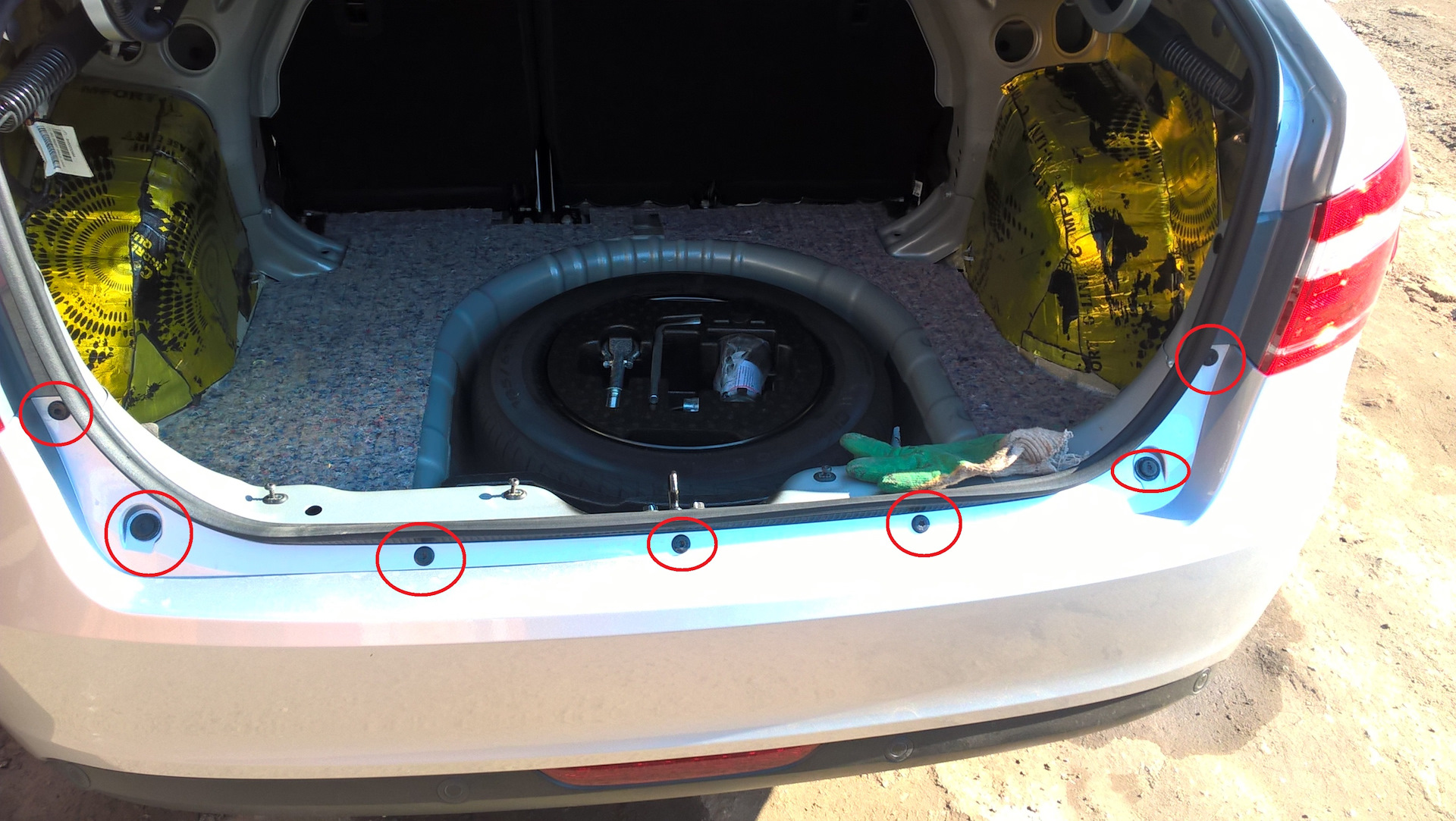

Семь болтов Торекс Т30 вверху бампера. Рекомендую средний болт открутить последним (когда уже сняты все остальные крепления) чтобы было удобнее придержать бампер. Так же внутри бампера 5 фишек, из них 4 — парктроники и 1 противотуманка. Ничего сложного в отключении нет, ровно как и в снятии жгута проводки бампера в целом.

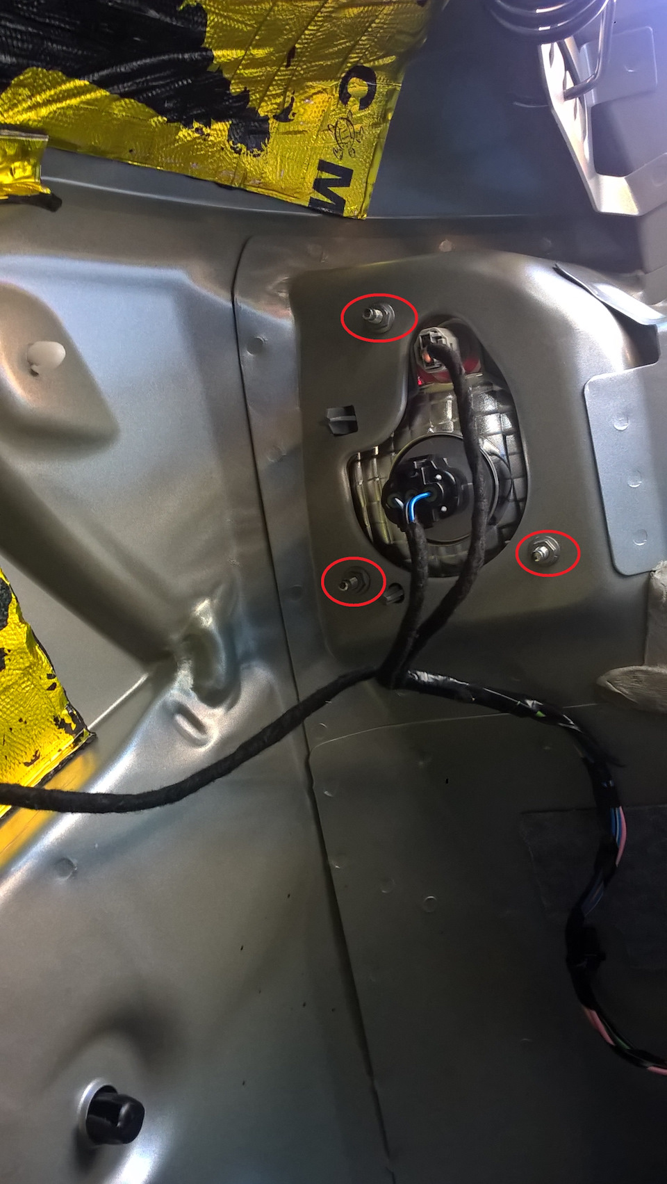

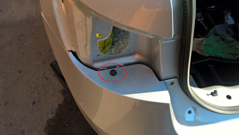

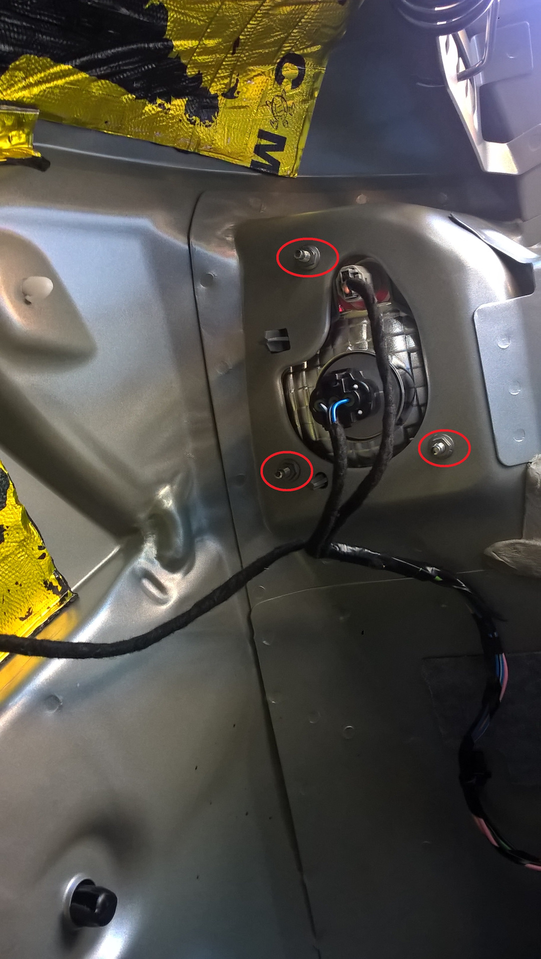

Затем откручиваем 3 гайки на 8. Тянем на себя фонарь и снимаем его. (соответственно снимаем оба фонаря).
Под фонарями притаились еще болты крепления. Торекс Т30.

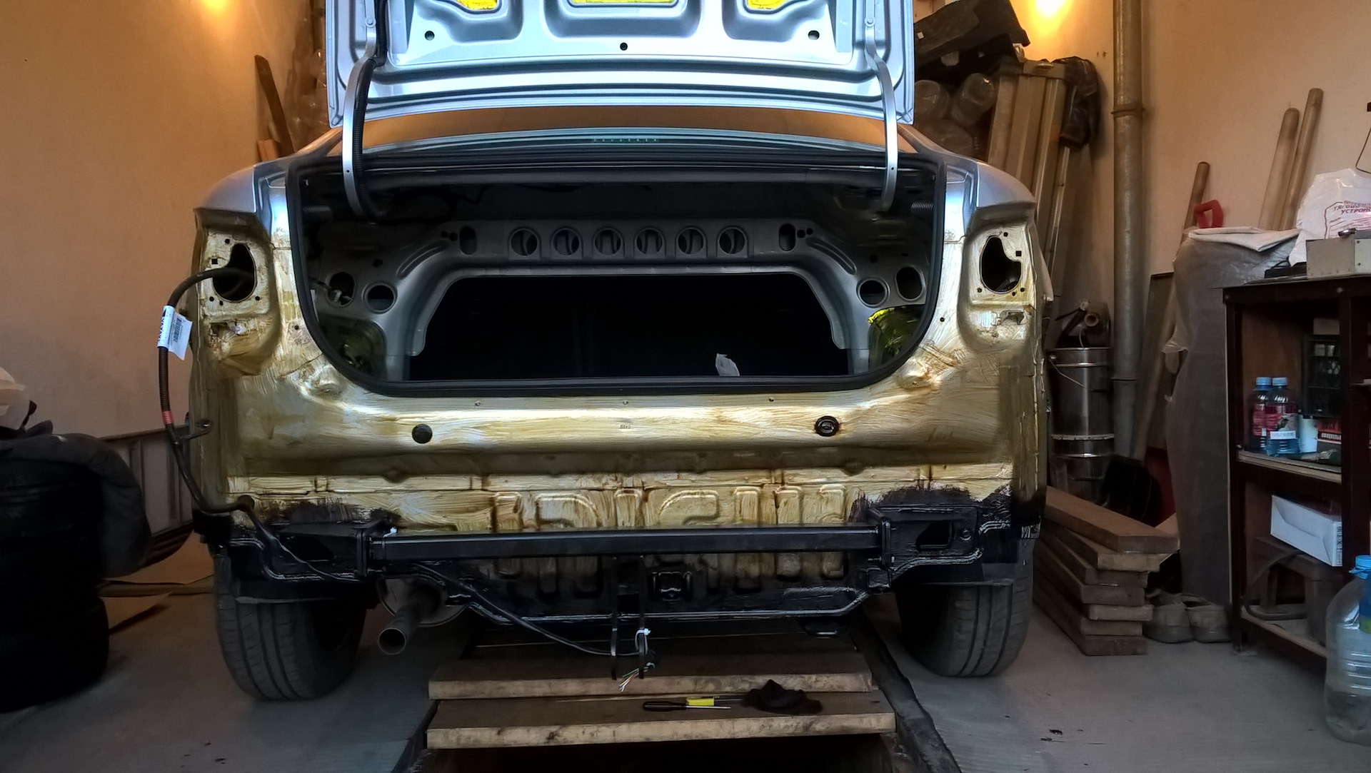

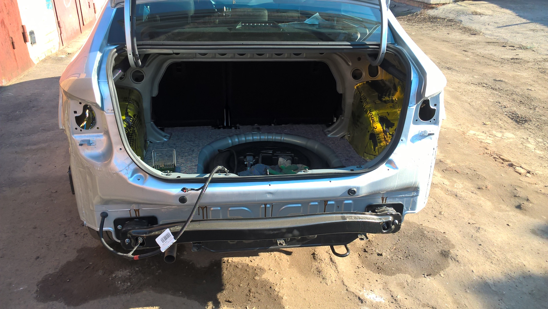

Фото без бампера. Так же видно проводку бампера.

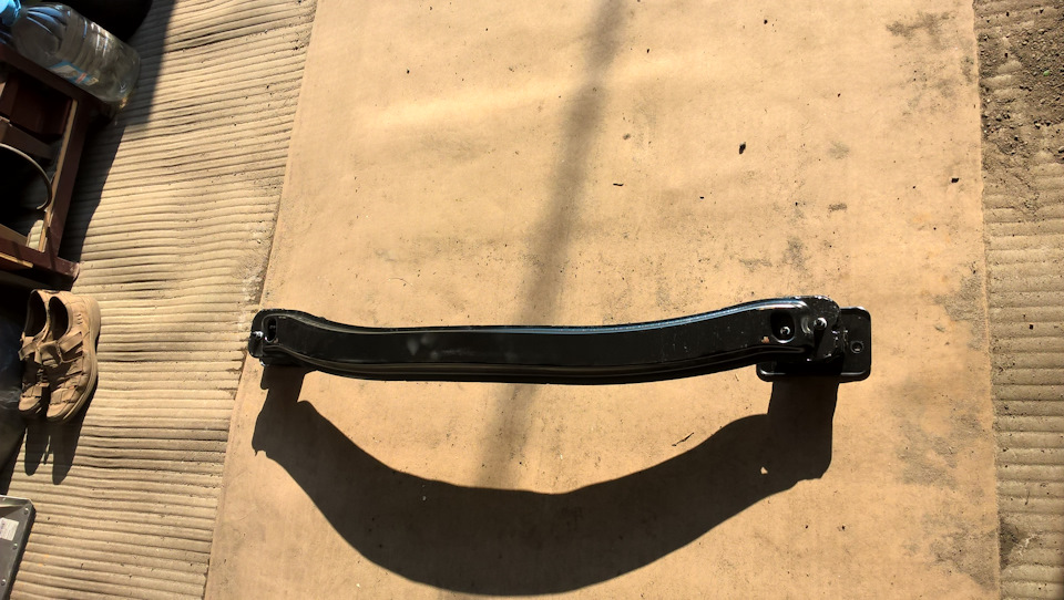

Снимаем заводской усилитель бампера. Теперь эта деталь лишняя.

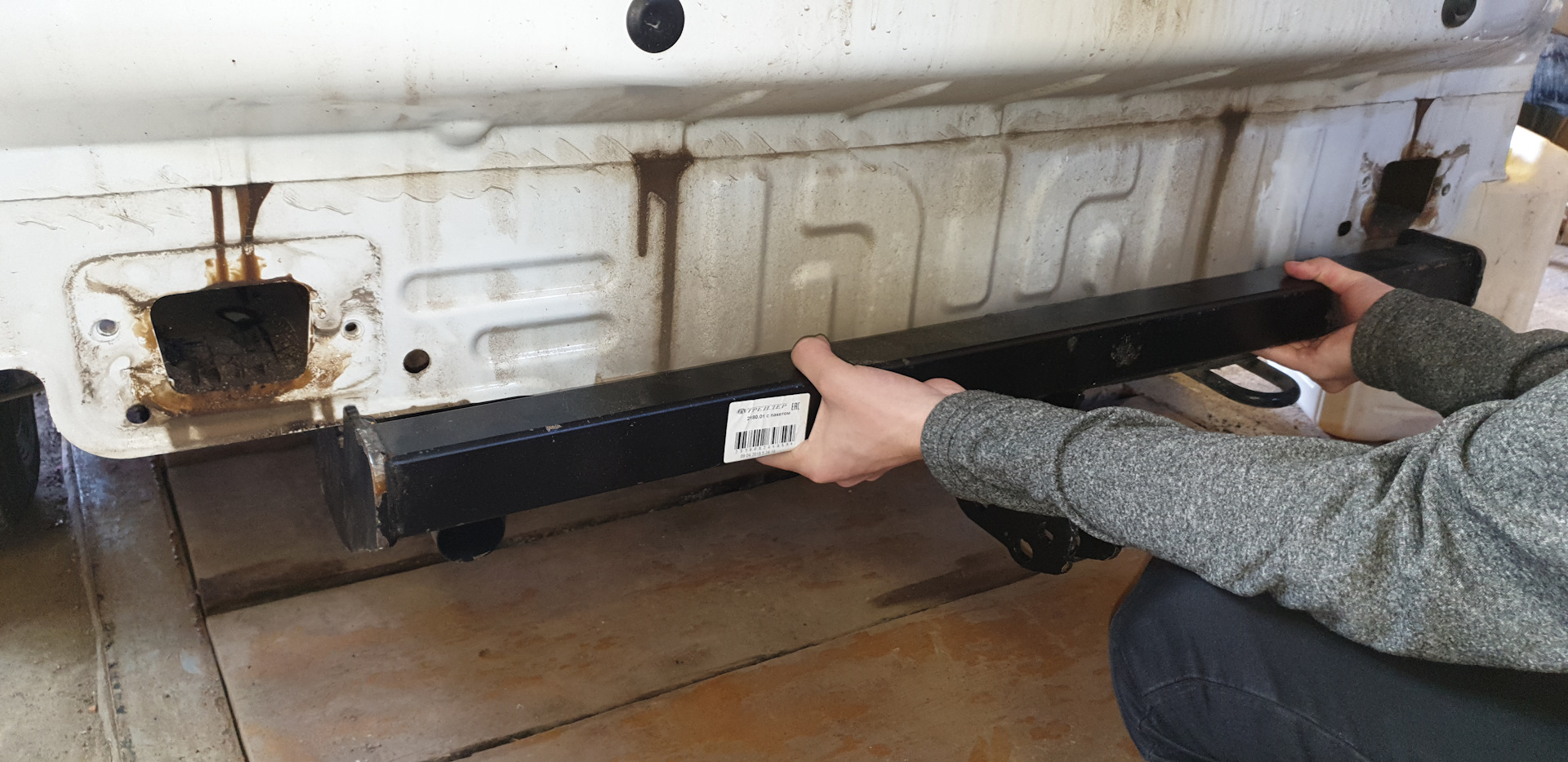

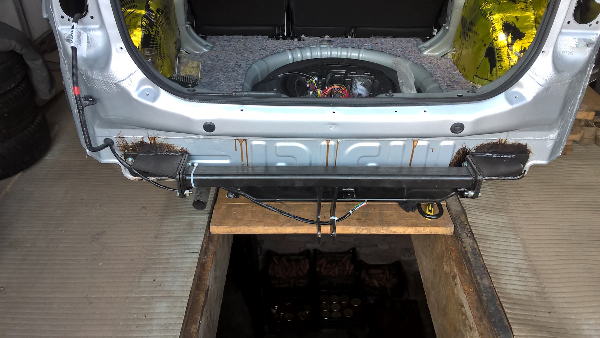

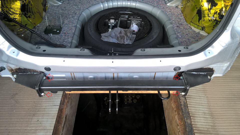

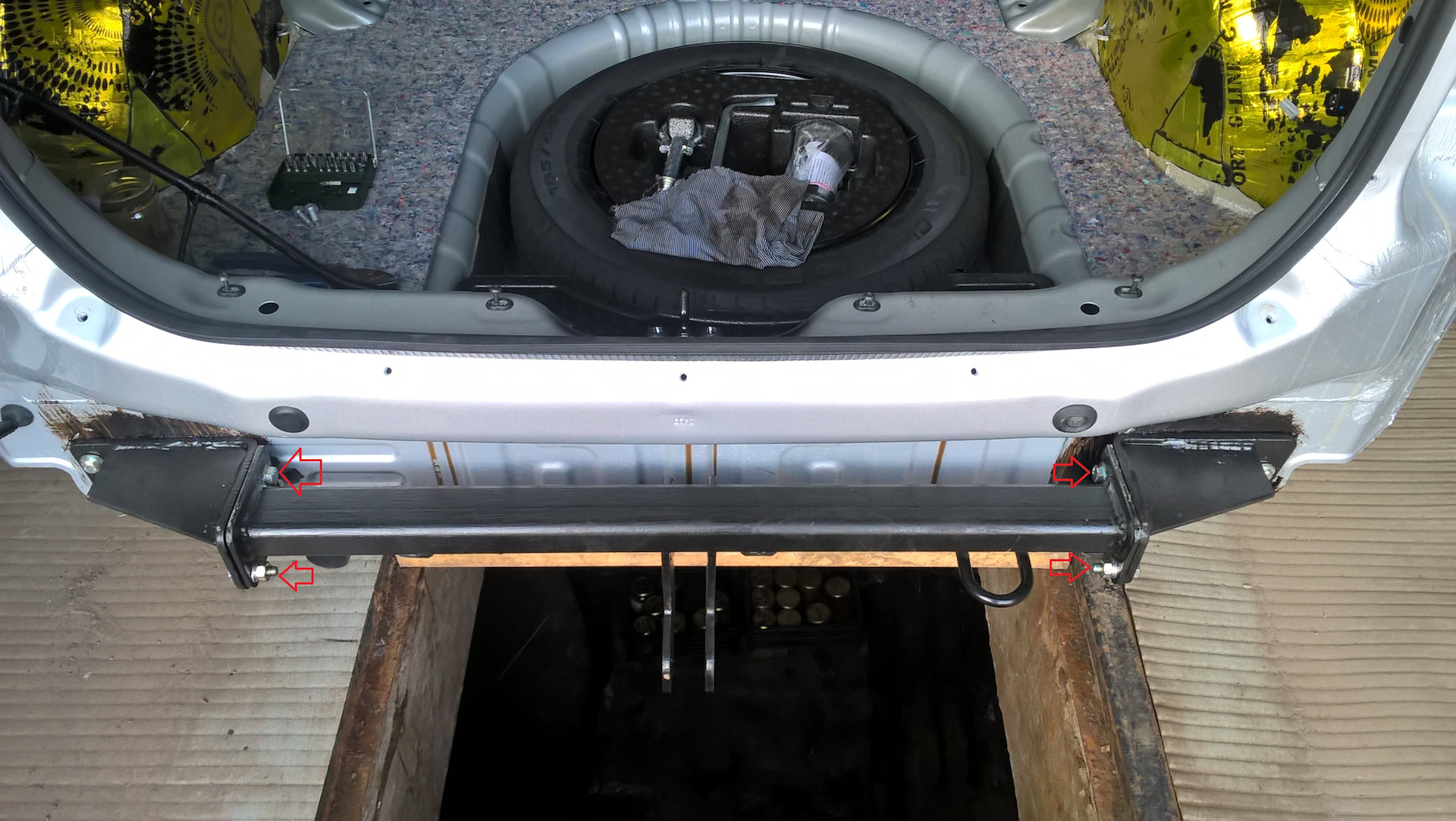

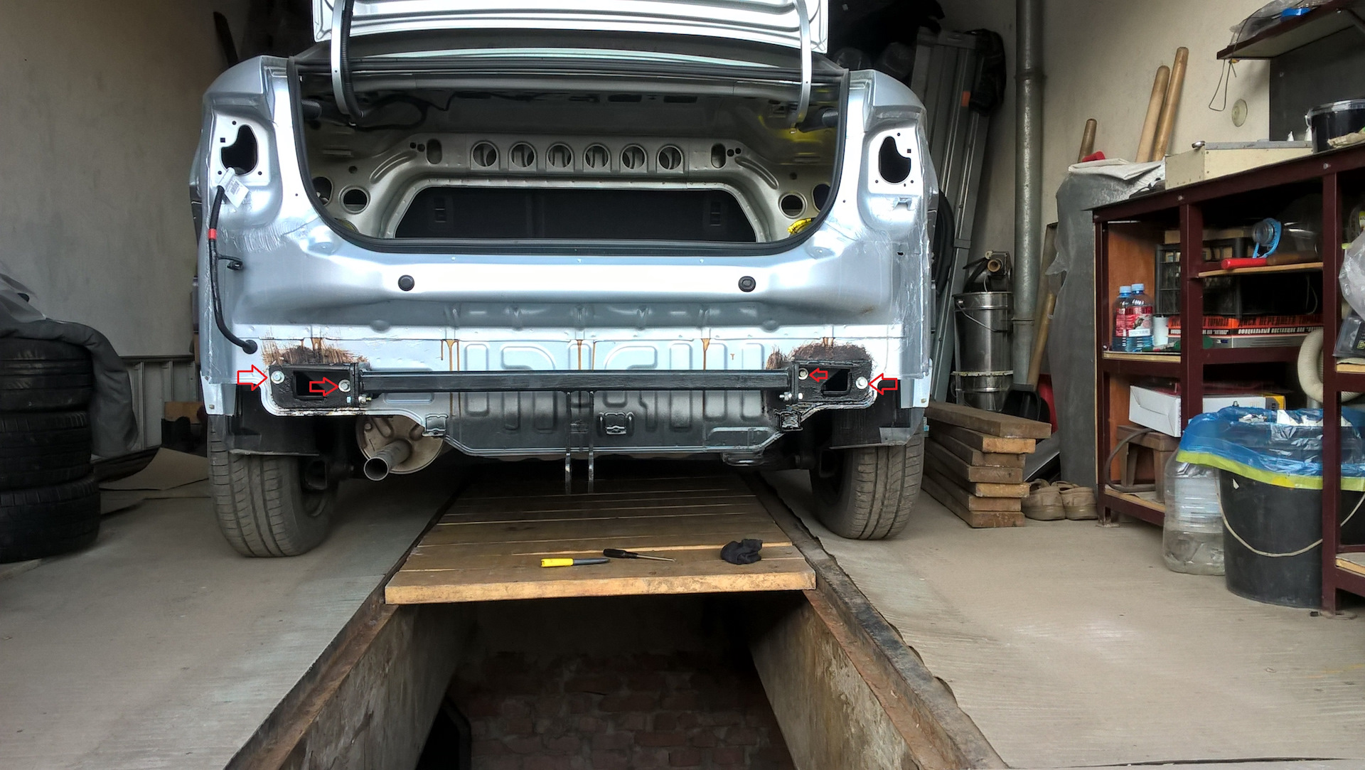

Теперь усилителем бампера будет балка фаркопа. Довольно тяжелая бандура. На фото показаны места крепления к задней панели.
Крепления балки.

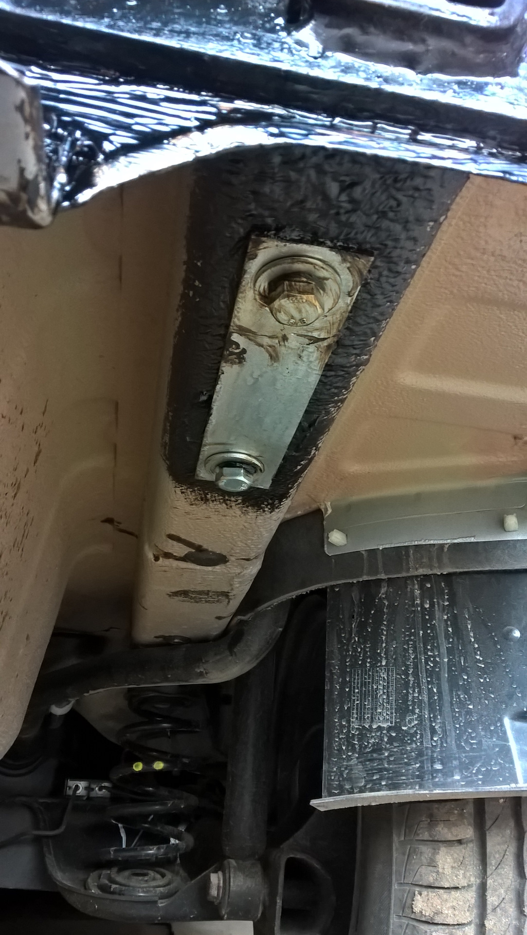

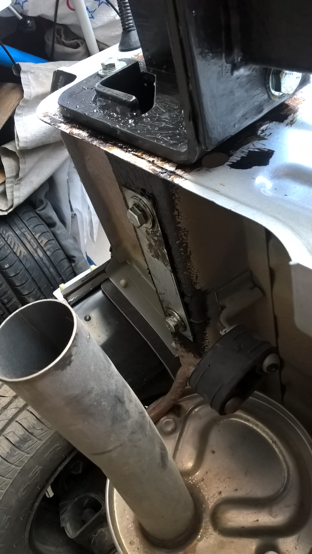

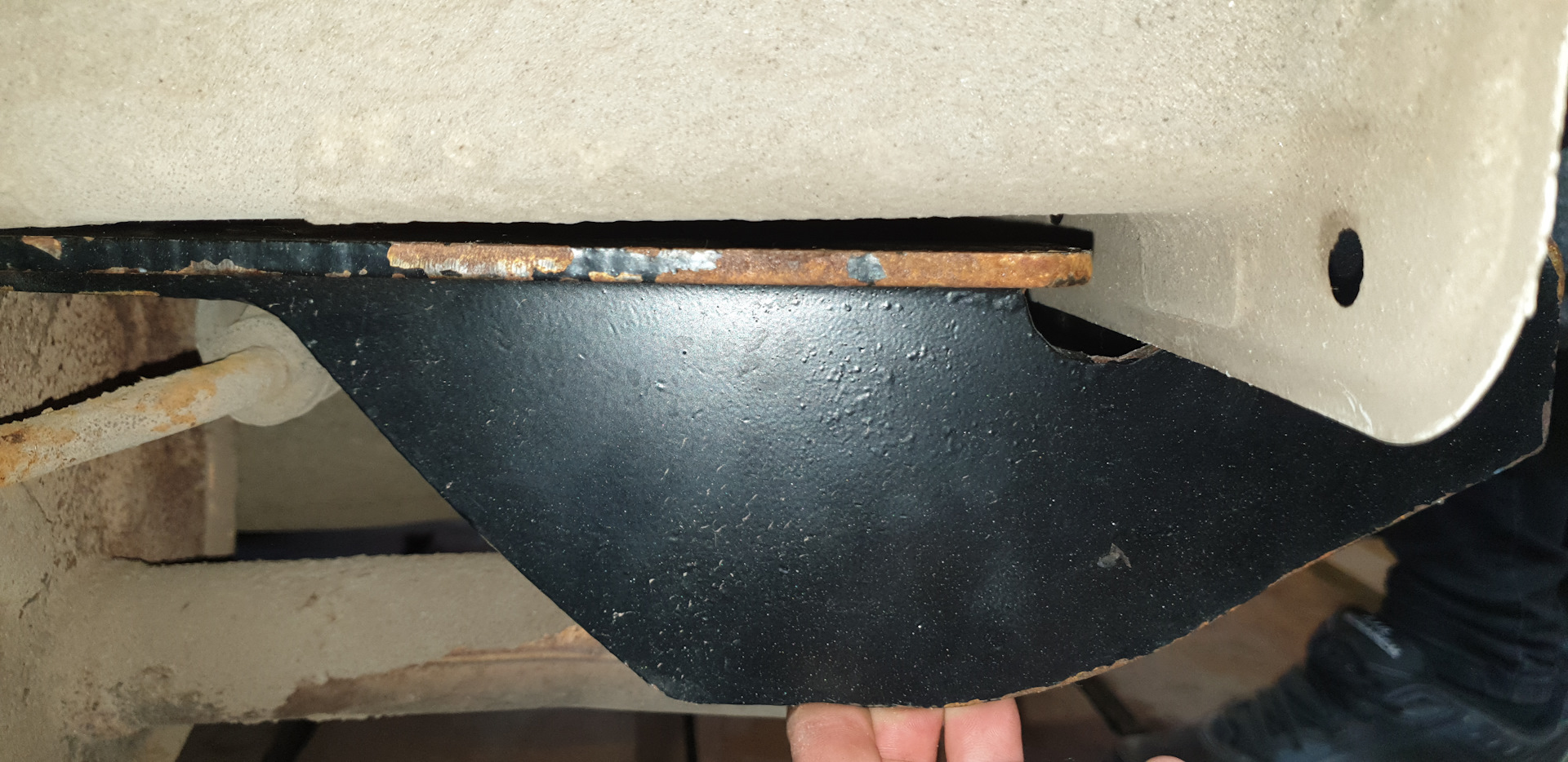

Правый лонжерон. К стати отверстия в кузове найти не составило никакого труда — приложил пластины и нащупал их отверткой.
И соответственно левый лонжерон.

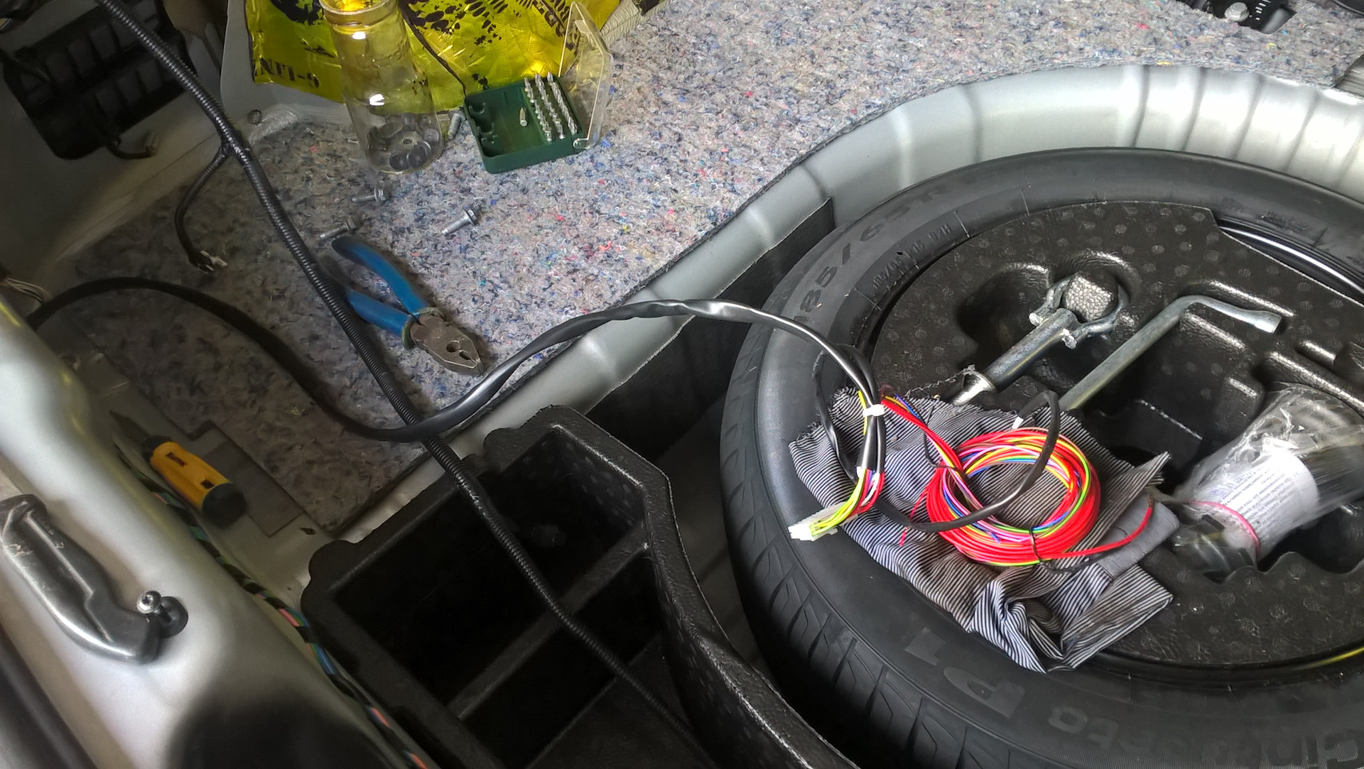

Прокинул проводку. Подключать буду несколько позже.
Кашу маслом испортить НЕВОЗМОЖНО — подумал я и измазал все пространство под бампером тектилом. Ставить бампер обратно одному нихрена не удобно. Достаточно тяжело натянуть углы. Очень долго я провозился, и задолбался порядочно. Стало темно, хотелось есть, пить и спать. Поэтому я не сделал фото с установленным бампером.

Я блок согласования зажал покупать. Года полтора назад самый дешёвый в нете был 2300, дорог. С реле -это муторно и много проводов. Воткнул диоды в прицеп и забыл. Прицеп тягаю только свой. Обошлось в 600 р все диоды. А твоя цена блока мне нравится.
Мне дилеры блок согласования не поставили изначально. Итог печальный — при первой же проверке огней на прицепе перестали работать указатели поворотов.Хорошо что не погорела электрика, видимо сработала защита штатная(через час-полтора поворотники заработали на машине). Долго я потом с ними ругался и выяснял причину произошедшего!

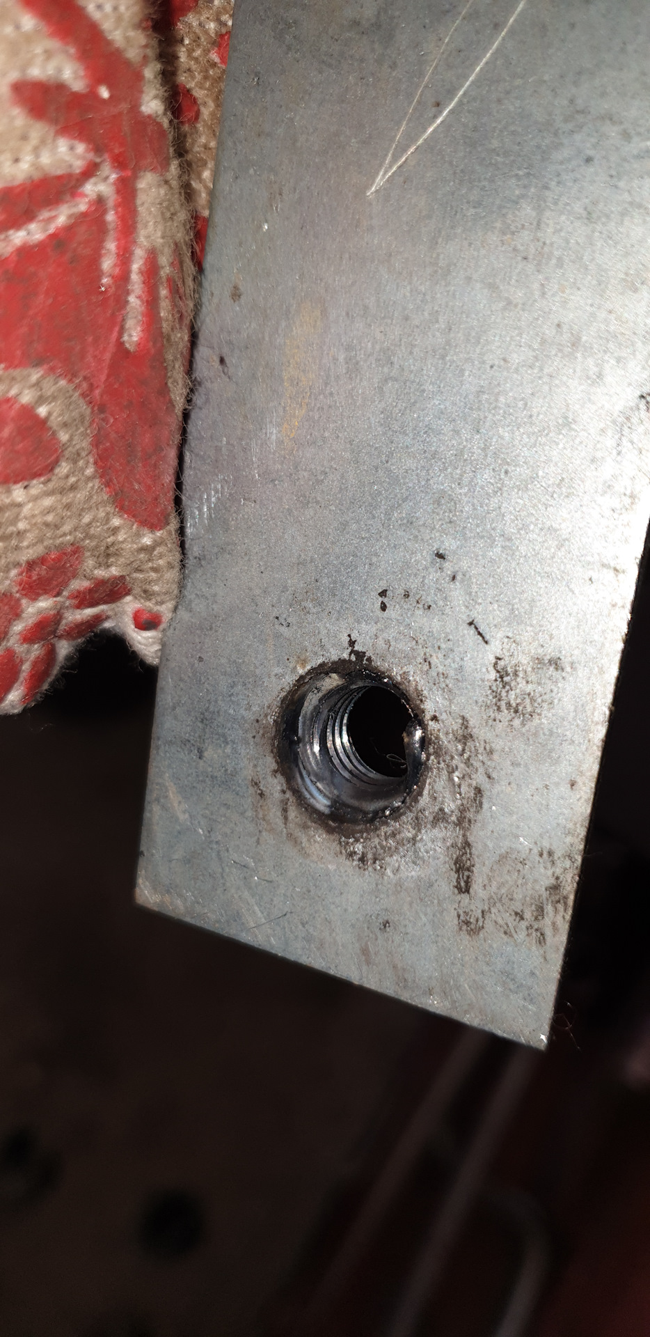

Дырки сверлил под закладные пластины?
Нет. Все отверстия в кузове уже есть.
Блин у меня нихера не подходит (((
Там несколько отверстий. Попробуйте еще поискать. Я отверткой быстро нащупал.

Я бы посоветовал его поменять на другой. Разборный, как у меня.
Да разборный такой же. Отверстия расположены так же как и на этом. У меня опять походу не стандартный авто
У меня он разбирается на 4 части — средняя балка, 2 угла, шар. У Вас наверное только шар отдельно. Боковые углы у меня вставляются внутрь лонжеронов
