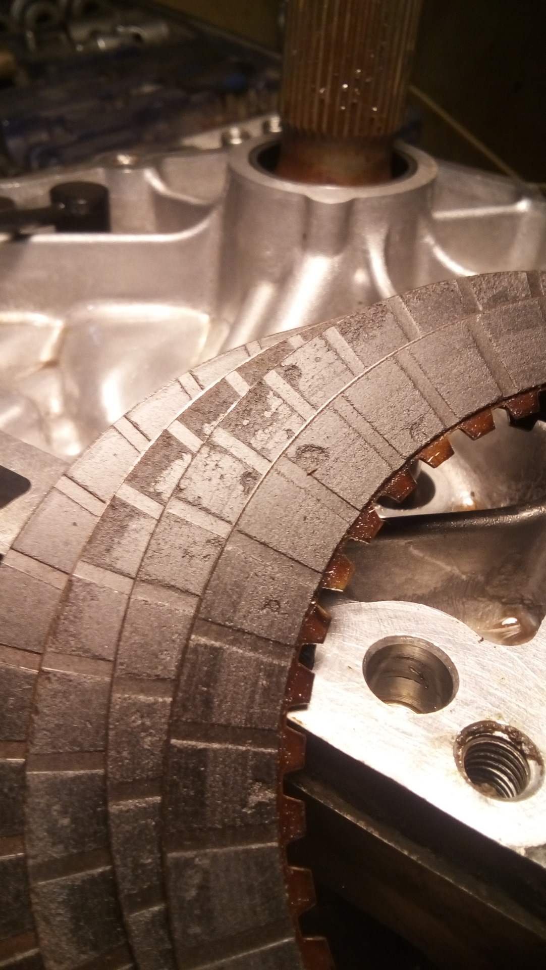

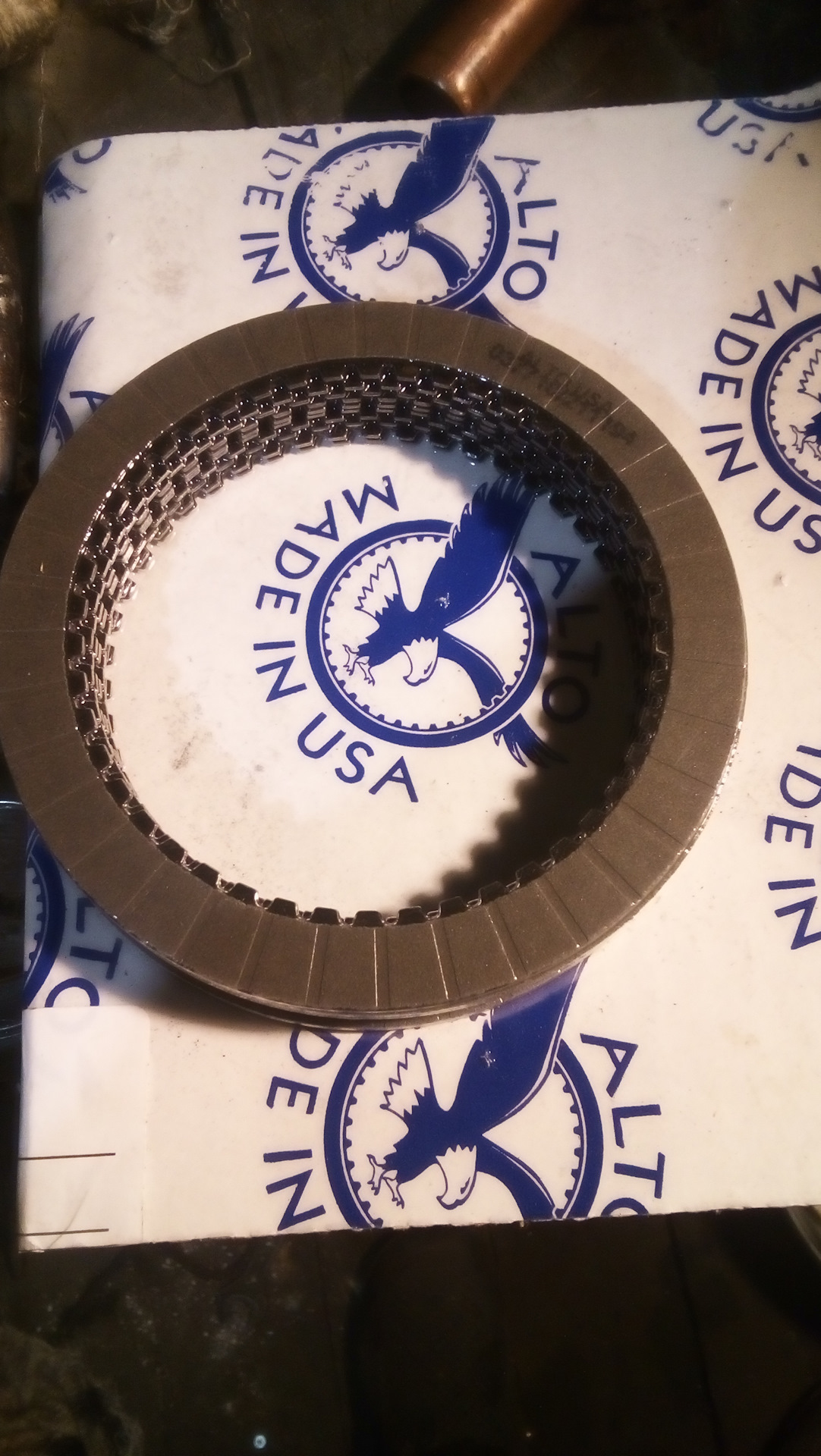

Разобрал фрикционные пакеты
Дальше рутина: мыл, разбирал, снова мыл, собирал.
Итог ставлю работает задняя, первая перключение на вторую колеса колом. Думал, рассуждал, пересматривал фото нашел касяк. Обгонную муфту перевернул. Все исправил скорости перелючает все.

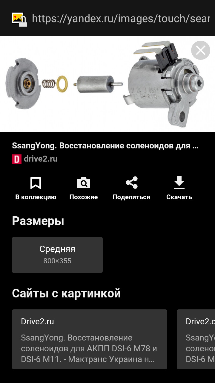

А если не секрет как давление поднимал
Не секрет. Разбираеш соленойд полностью, под пружину сердечника подкладываеш шайбочку. Соленойд у меня держал давление с автомобильного компрессора 7бар, сделал 7,5-7,8бар.

Случайно фото нету, какая шайбочка и под какую пружину. Добавить бы их в тему.
