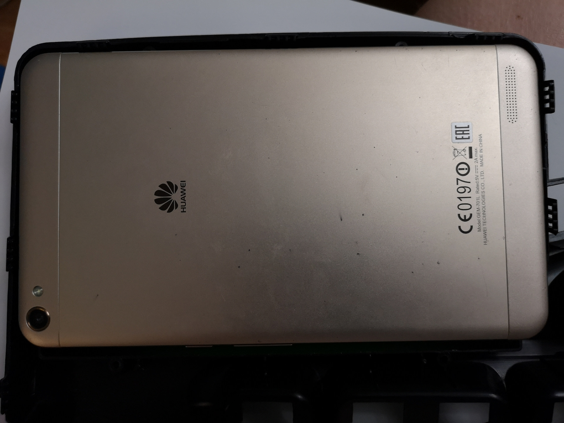

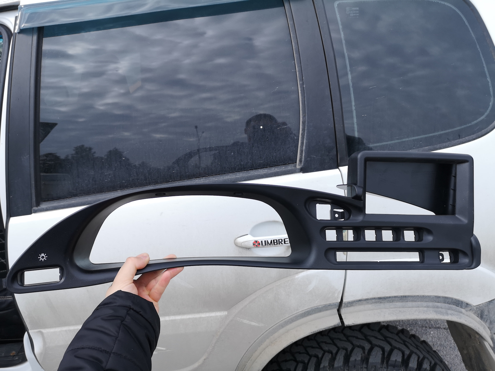

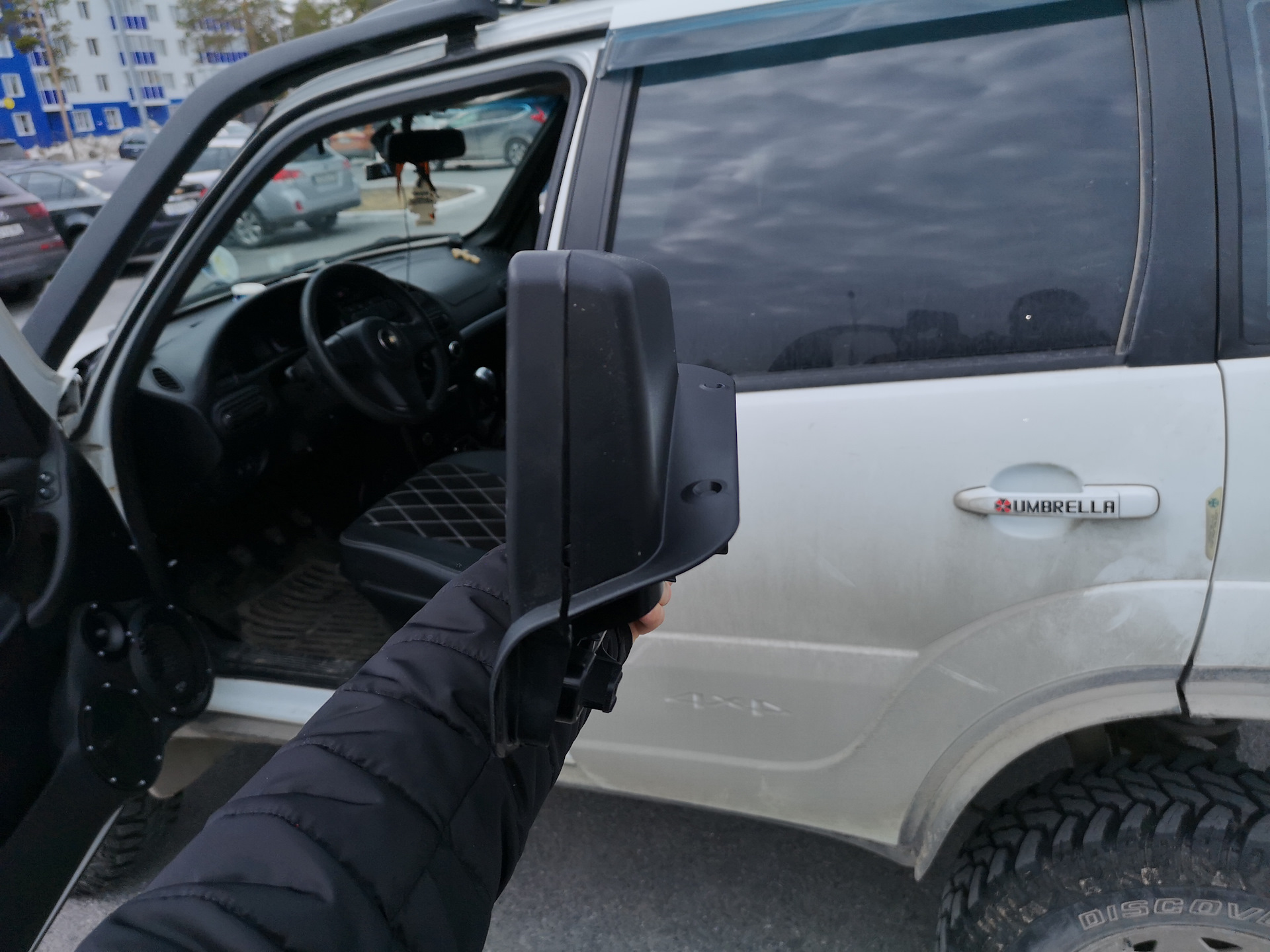

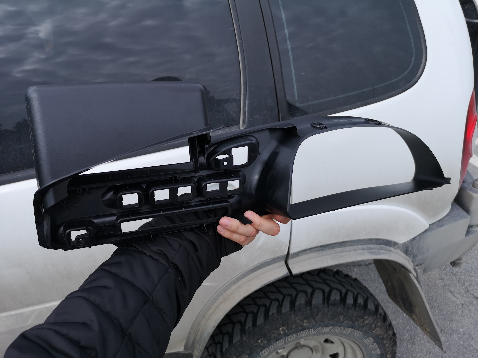

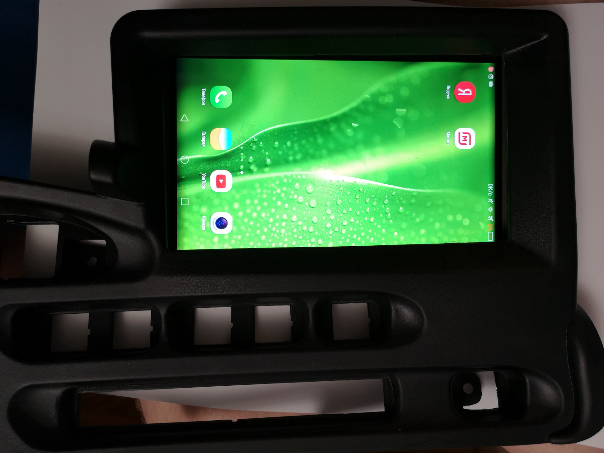

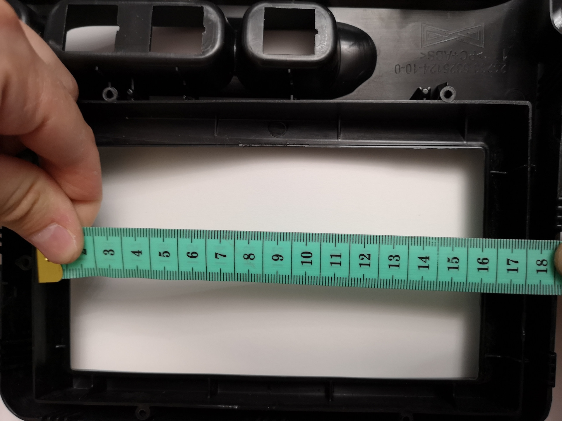

Получил купленную ранее мультимедиа панель, как в новых шнивах топовой комплектации)
Запчасти на фото: 5128000
Думал будет дичь, но в реале выглядит очень даже классно, не то что на фотках с инета, это радует 😊
Теперь буду строить свою мультимедийную систему😏

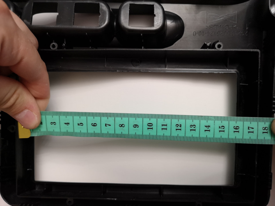

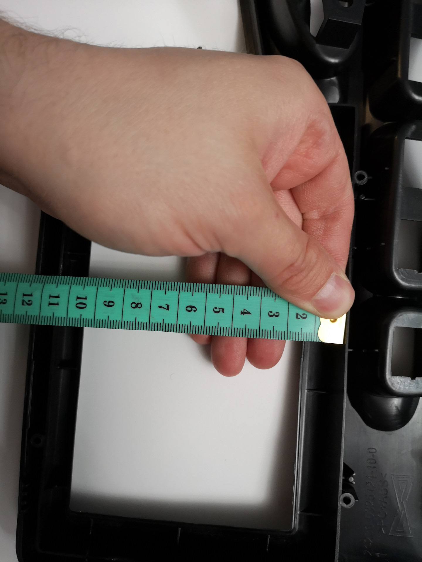

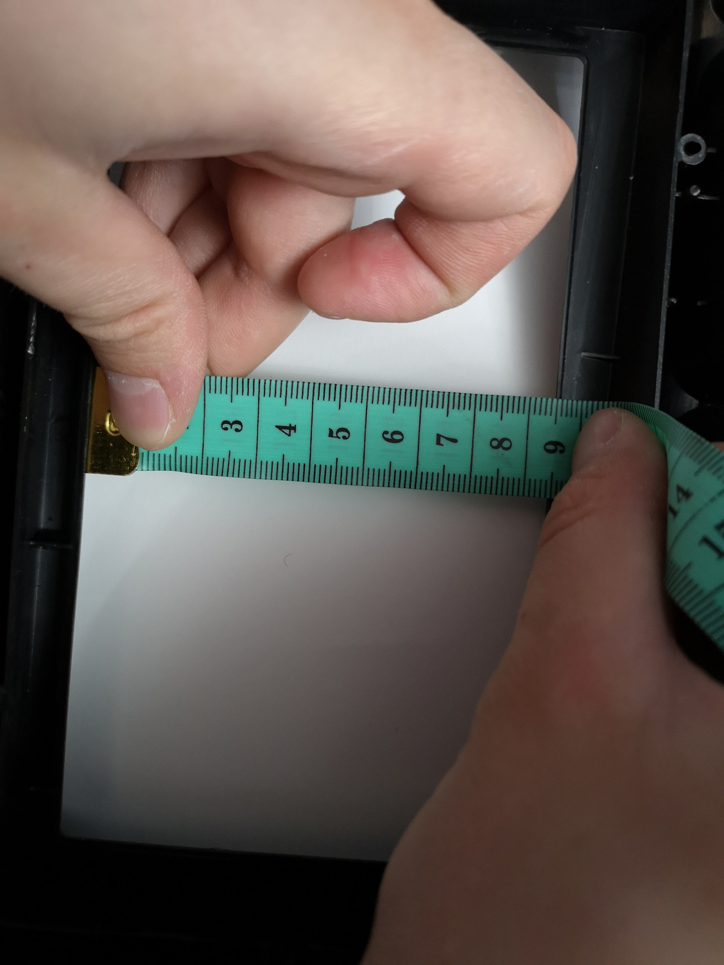

Рамка экрана 153х85мм
Рамка под корпус устройства 170х105 мм
Глубина 28 мм
Если выломать внутреннюю рамку под корпус устройства, то получится 190х115
HUAWEI Mediapad Х2 по экрану подходит, не подходит только по корпусу

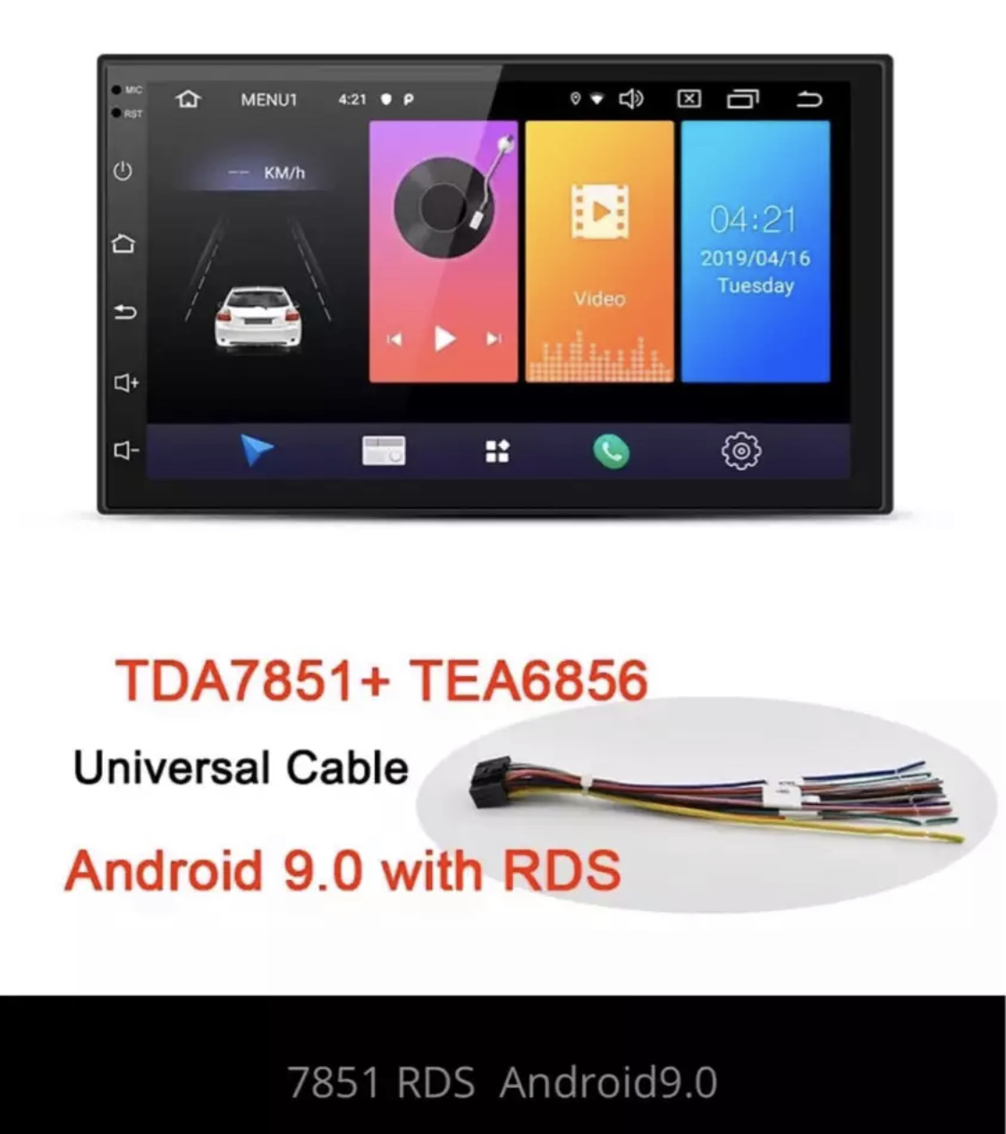

Тоже взял такую рамку и 2 din магнитолу нахер вы туда планшеты вкорячиваете если есть готовая достойная магнитола со всеми делами, навигация, камера, интернет, И так далее.
Потому что я ставлю туда планшет не музыку слушать
Ну и смысл этой бесполезности? Когда в такой магнитоле уже всё есть, есть постоянное питание, полноценное охлаждение, все те же функции, что и в планшете, только ещё с усилителем с gps, с камерой зад перед, Mirrolink вывод всей информации с любого смартфона, планшета. Громкая связь, блютуз, управление кнопками с руля И так далее. Зачем там планшет? 😭 Это всё равно, что поставить кнопочный телефон. И самое главное ценник магнитолы всего 3,5 р.
Что в твоей китайской магнитоле есть? Звучание у нее как у дешовой модели телефона, мне же нужно процессорный мафон с поканальной настройкой. Памяти в магнитоле мало, процессор и видюха слабая, озу мало, нет симки, нету слотов на 8 юсб и т.д.
А планшет Японский или USA ? 😂 Сказал тоже😭. Да не скажи, что у неё звучание фуфловое, усилитель TDA 7851 вполне хватает, до этого у меня пионер последний стоял 2019 года ничем не хуже. 2 GB и 32 встроенной, плюс 2 USB . Зачем ему симка если всё со смартфона конектиться, и есть модем, что для магнитолы вполне для основных задач как просмотр всех видео и мног чего, . Нахурма Тебе там 8 юсб, для чего? 😂 Для чего планшет китайский объясни пожалуйста? 😂
А что такое "последний пионер 2019"? В моем пионере " последнем по цене для 1 дин" есть всё, кроме экрана, а как экран любой смарт или планшет. И менятт его на китайский медиаплеер мыслей нету вовсе.

5 299,12 руб. -47% | Navivox 7 ''радио GPS 2 DIN в автомобиль плеер Android 8,1 GO Универсальный радио GPS Навигация Аудио плеер для Ниссан Тойота Хундай поло
a.aliexpress.ru/_eKs7R4 Помоему тут.

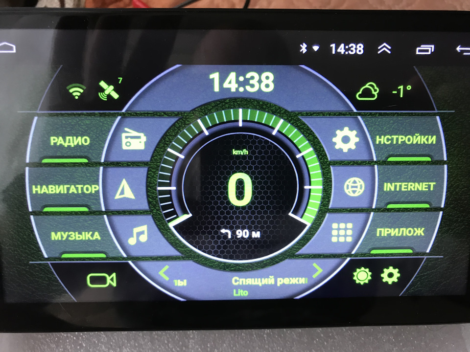

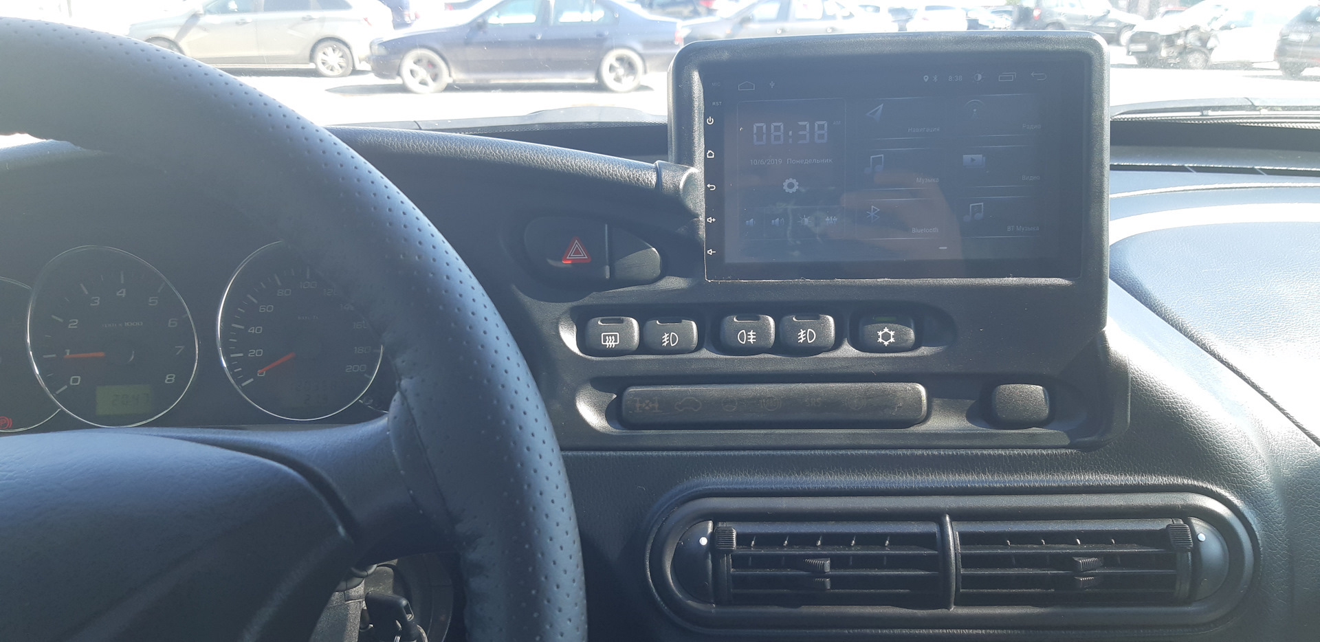

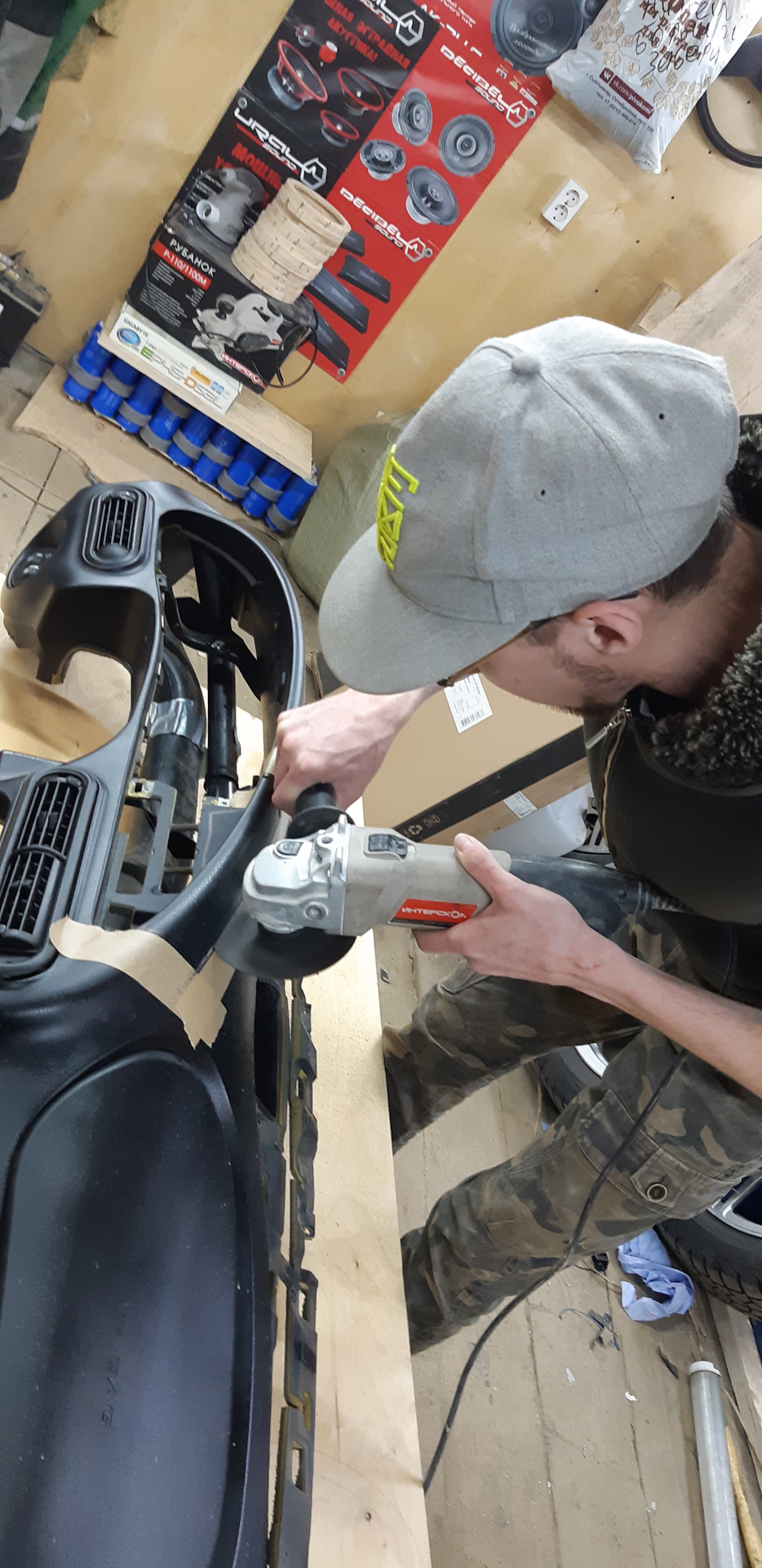

Я впихнул incar XTA7707. Правда пришлось много подрезать и заднюю крышка увеличить в глубину на 1.5 см, но оно того стоит! Обзору не мешает, удобно!
а включение, зарядку как сделал?
Это полноценная мультимедиа 2дин
а вид сзади и сбоку?
Задняя крышка не поставлена еще. Жду спойлер для установки в него камеры. Крышка такая же, только в глубину на 1.5 см больше
т.е. сама задняя крышка будет толще на 1,5 см или же ты в задней крышке сделаешь отверстие?
Толще
а торпеду чем пилил?
Женой болгарина
п*** сурово)))
этож ниво! с ней только так)
Я чет не хочу торпеду снимать)
Я менял радиатор отопителя и заодно решил сразу запилить)

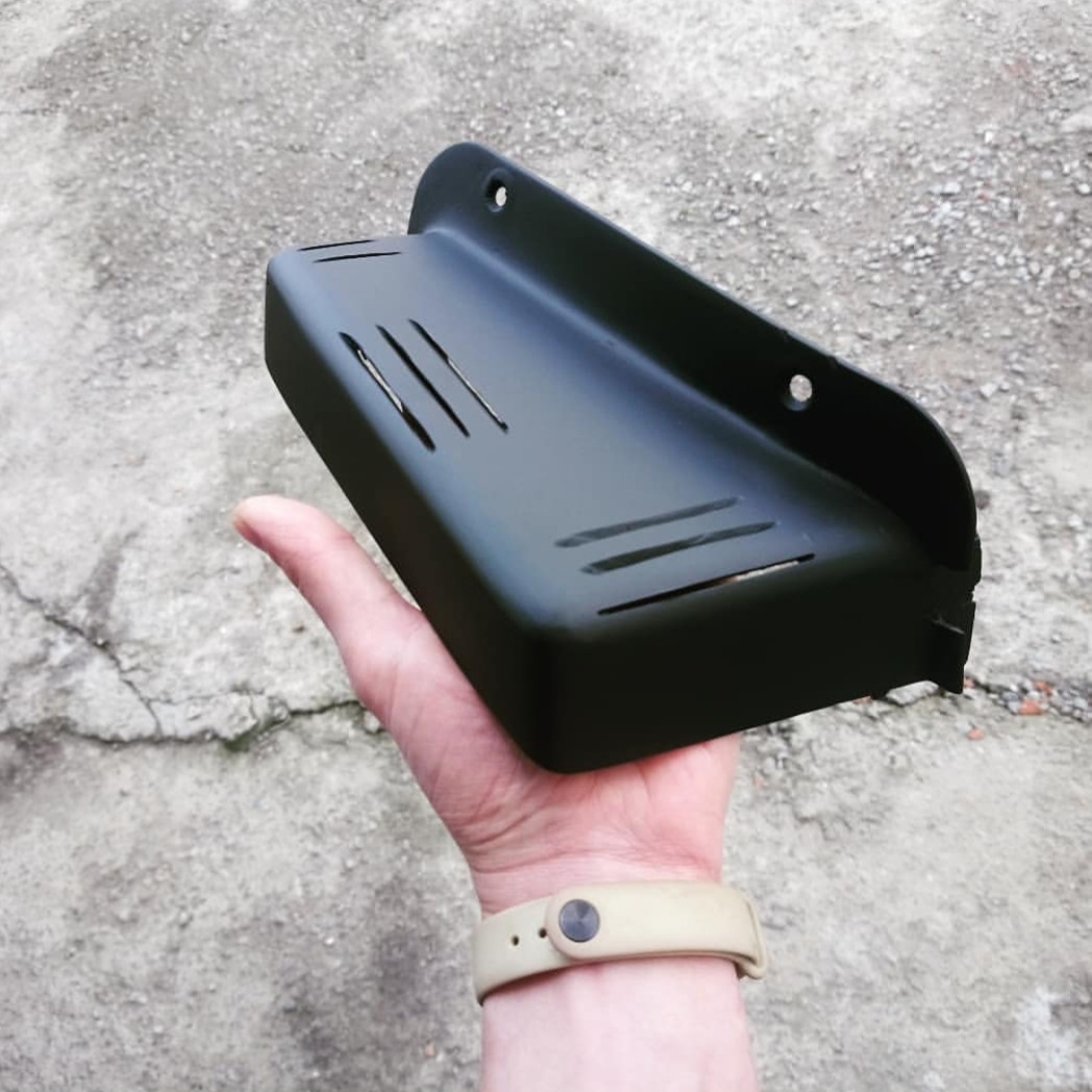

Скажите где продают накладку. Я не могу со ориентироваться по цене?
Я в емексе заказывал
Чем подрезал, чтоб аккуратно всё было? И саму панель тоже чем?
Все делали дремелем и отрезным диском. 7 раз отмерь-один отрежь. Постепенно подогнали до нужных размеров
ORLOV-4x4
А панель болгаркой, там материал толстый

Скорейшего выздоровления. Рамку планшета надо будет ломать?
Да, по краям стачивать, планшет не лезет.
Если хуавей ставить, как на моих фото в посте, тотне надо ничего резать, но хз как его подключать

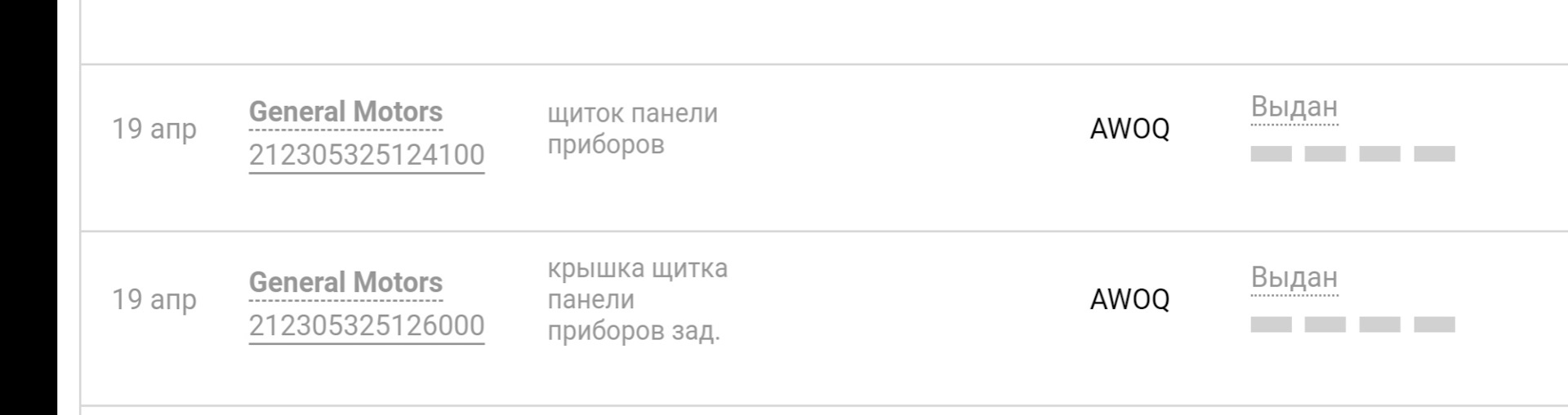

закажи, должны придти, у меня кажет по одной штуке
АВТОВАЗ 21230-5325124-10-0
Щиток панели приборов
963,00руб. 10 1 шт.
АВТОВАЗ 21230-5325126-00-0
Крышка щитка панели приборов зад. 21230-5325126-00-0
115,00руб. 10 1 шт.

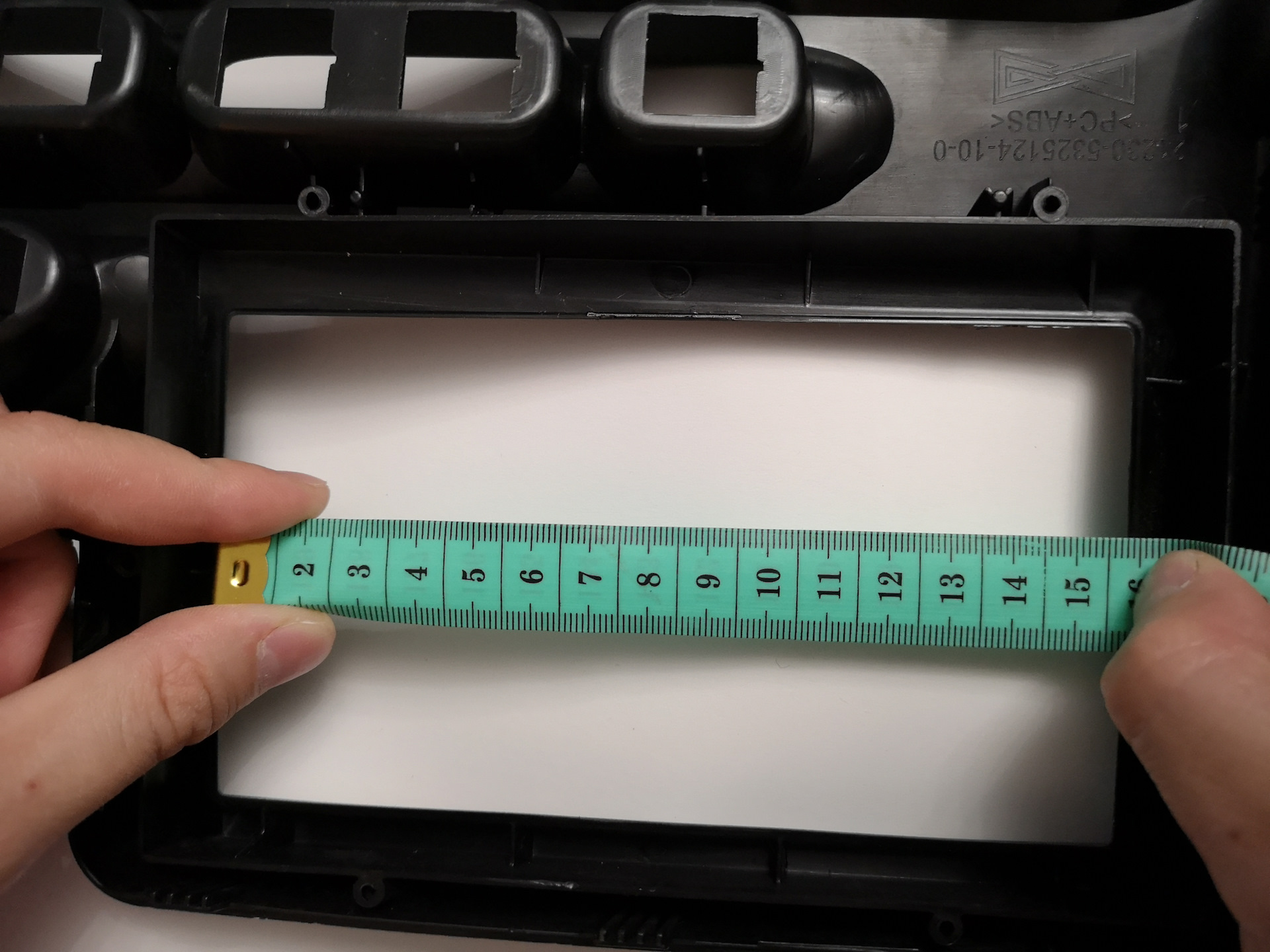

А можешь размеры отверстия померить? И расстояния между отверстиями для саморезов.
Добавил в посте. Расстояние между суморезами у задней крышки 127мм
sheffbyre
А какой внутренний размер у рамки?
В моем посте написал
