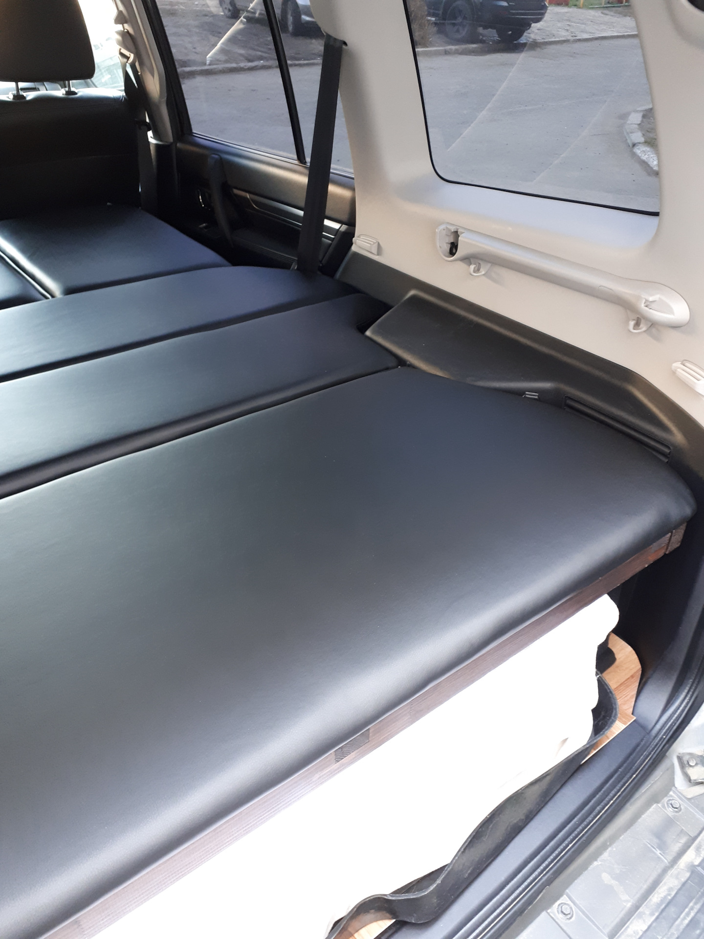

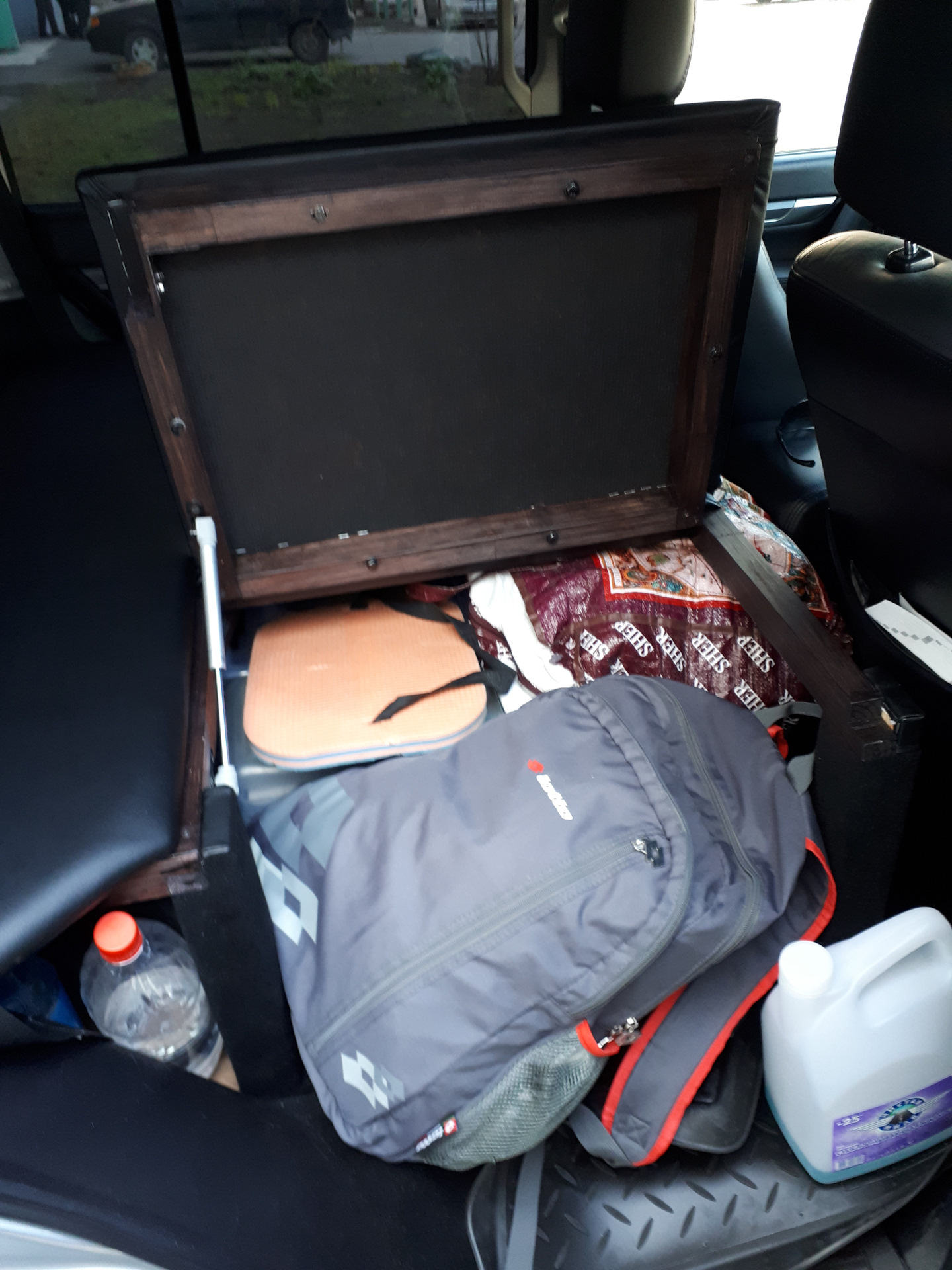

После покупки авто, одной из первоочередных задач, было обустройство полноценного спального места, так как в палатках не ночюем, только в машине. В предыдущей машине все было «просто»: вытащил весь скарб, разложил сиденья, надул матрас, застелил и все, спальное место 115*185 см готово. Не «густо» конечно, но выспаться в полный рост вдвоем хватало. По 10 дней подряд бывало, ночевали.
В Паджеро 4, как и в большинстве джипов с достаточно высокой крышей — все гораздо «сложнее» и лучше!
Есть возможность выстроить спальное место над хранилищем вещей, т.е. «спальник». Видов и типов спальников, как и материалов из которых они изготовлены множество — сколько людей, у всех свои требования: есть органайзеры, есть просто настил из фанеры или ДСП, есть встроенные и мобильно устанавливаемые и т.д. и т.п. Большинство спальников которые видел — из трубы металлической 20*20 или 25*25 и фанера 10-12мм. Пересмотрел много, понял, что для моих задач лучше всего подходит вариант от Lapocruiser , но несколько измененный. Спасибо всем кто выкладывал свои спальники – отовсюду черпал что-то. Респект MAGALAND за подсказки по длине, сборке и т.д. Здесь

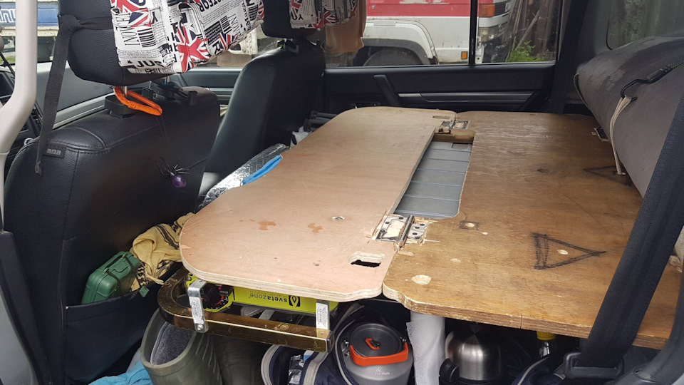

Основные требования к моему «произведению деревянного зодчества»:

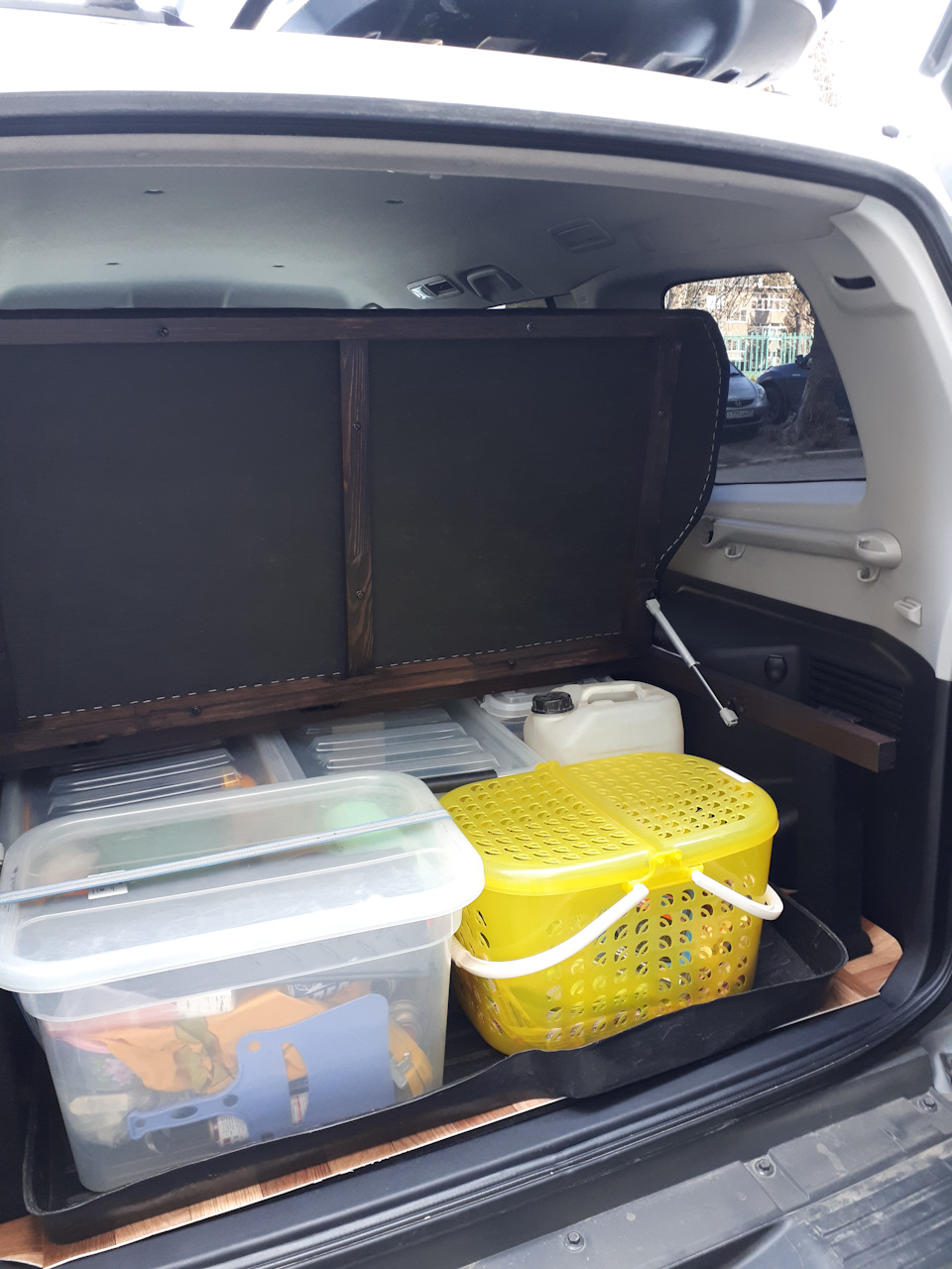

1. Максимальная вместимость (скарба — сцуко много!) – по этому, ни каких перегородок, ящичков, отдельчиков и т.д.
2. Максимум места над головой. Пришлось искать «золотое сечение» по высоте, чтобы и вещей побольше вошло и потолок не "целовать".

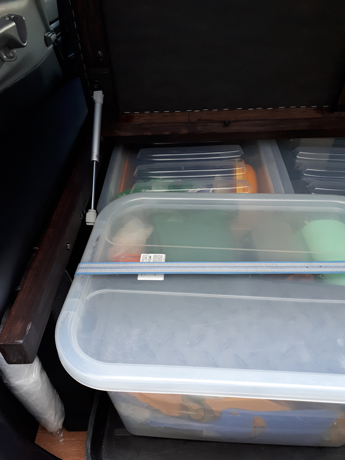

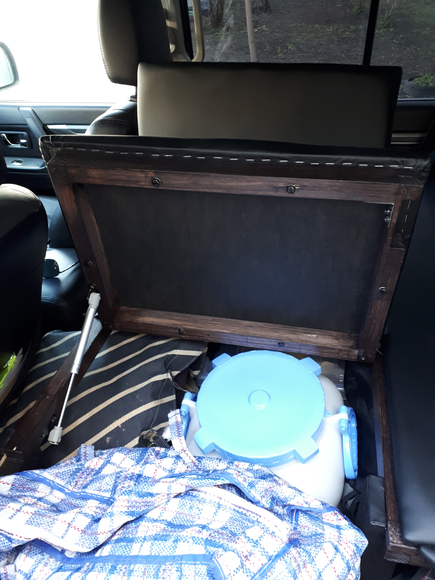

3. Удобство использования, достать, найти вещи — отсюда 3 люка.
4. Возможность изготовить самому, а в дальнейшем починить и доработать. Поэтому, из дерева (у меня нет сварочника (сперли), и места где сварить, зато есть небольшая мастерская с оборудованием по дереву).

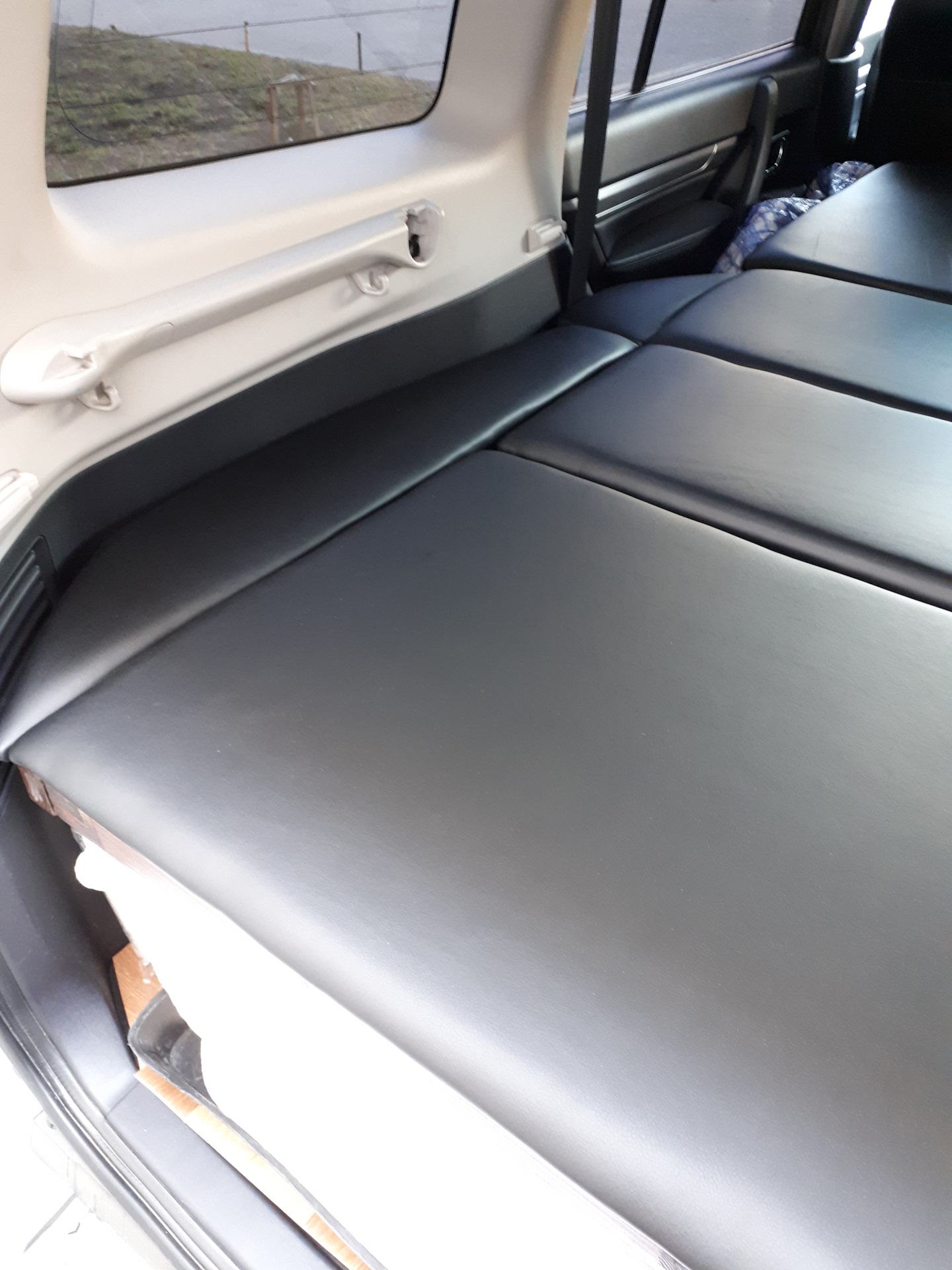

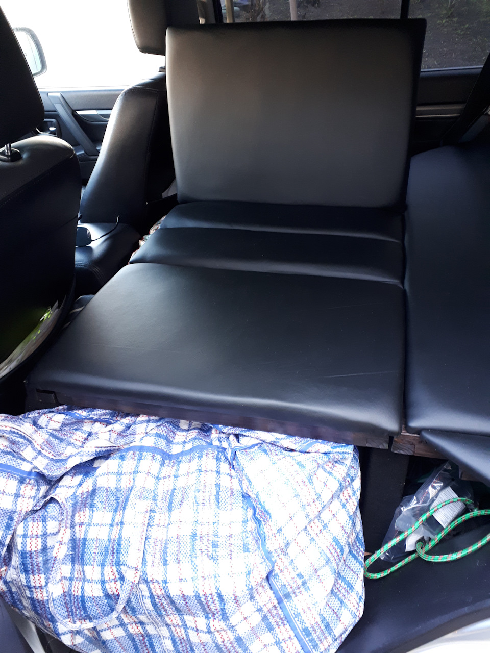

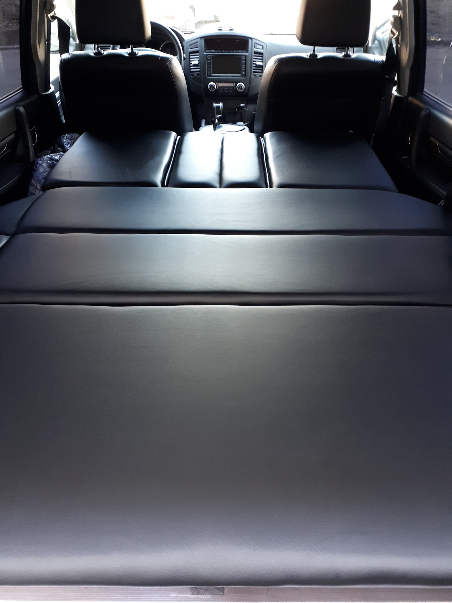

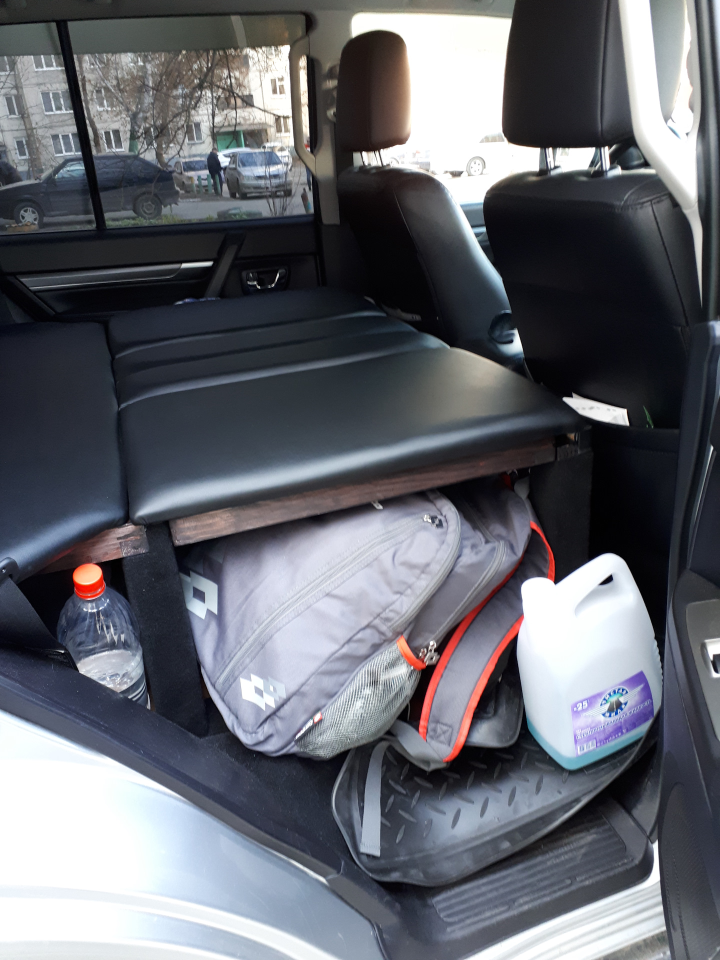

Что получилось в результате "трудов" на фото.

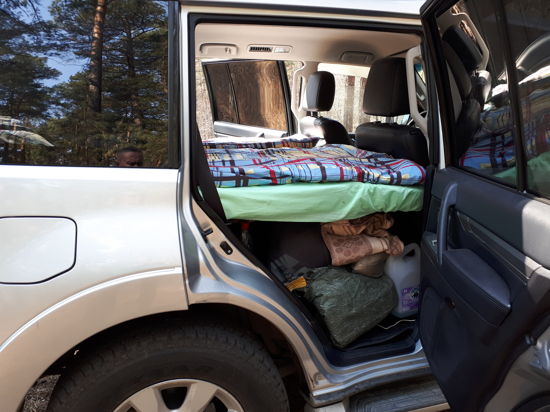

РАЗМЕР.
Длина:176см
Ширина: 104см каркас (137см настил в max широком месте).
Высота: 34,5см.

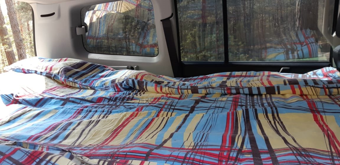

И спальное место собственно получилось: 140*190см.
Высота спальника внутри – 33см. до фанерного настила, и 29 см. до брусков каркаса, обусловлена высотой самого большого предмета по высоте из нашего снаряжения, канистра для питьевой воды на 30 л. – h=32 см., все остальное ниже 30 см.

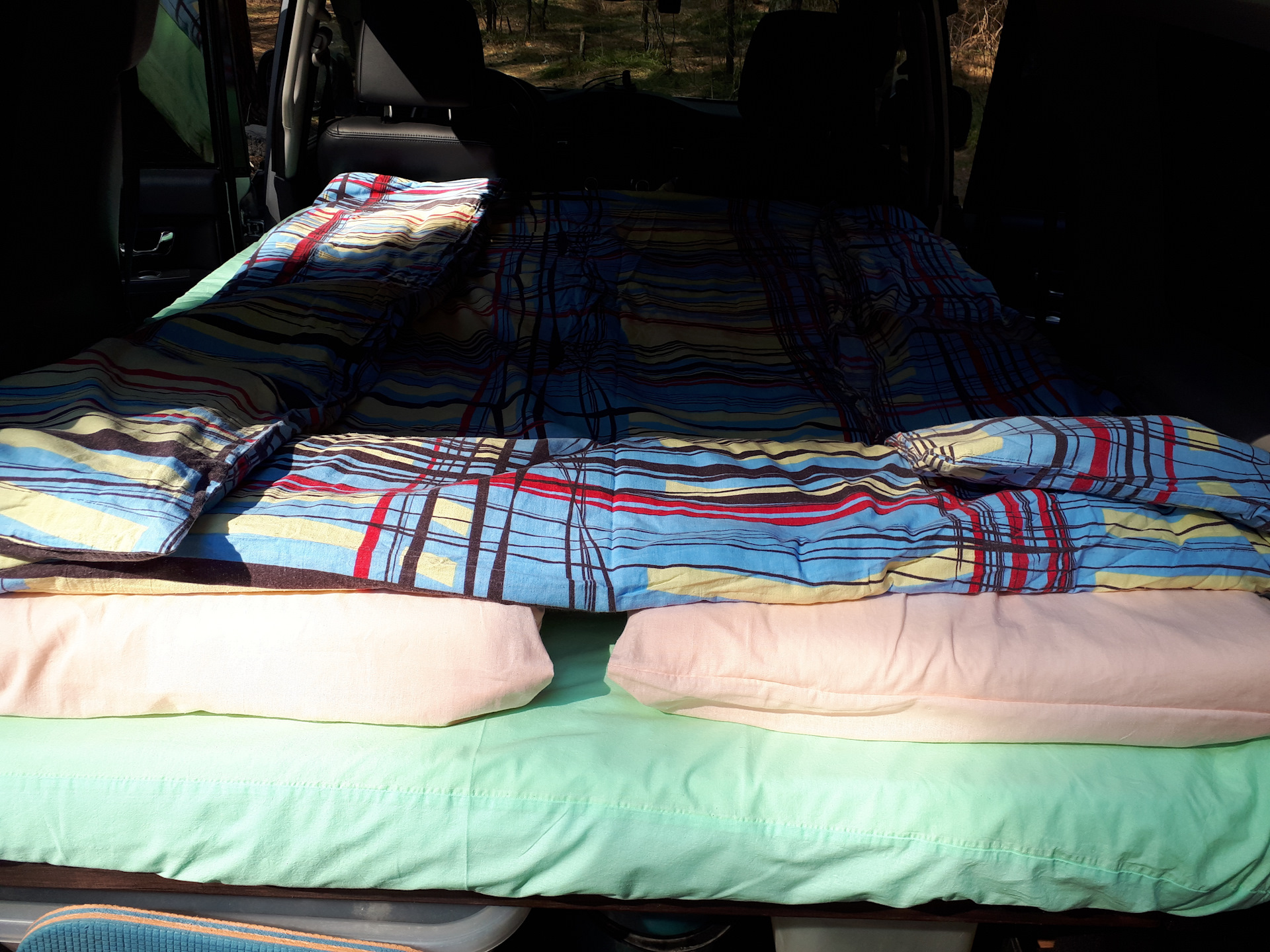

ФУНКЦИОНАЛ.
Удачный, для меня. Как и задумывалось.

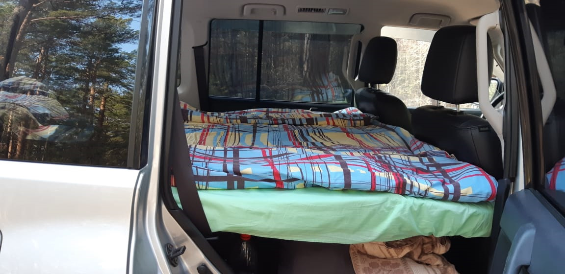

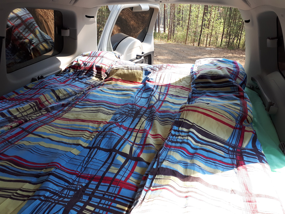

Лежать мягко, прочно, надежно. Над головой места достаточно много, дышится легко. От настила спальника до потолка 75 см. От матраса до потолка чуть меньше, но все равно много — около 70 см. По ширине – более чем надо, для двоих свободно!

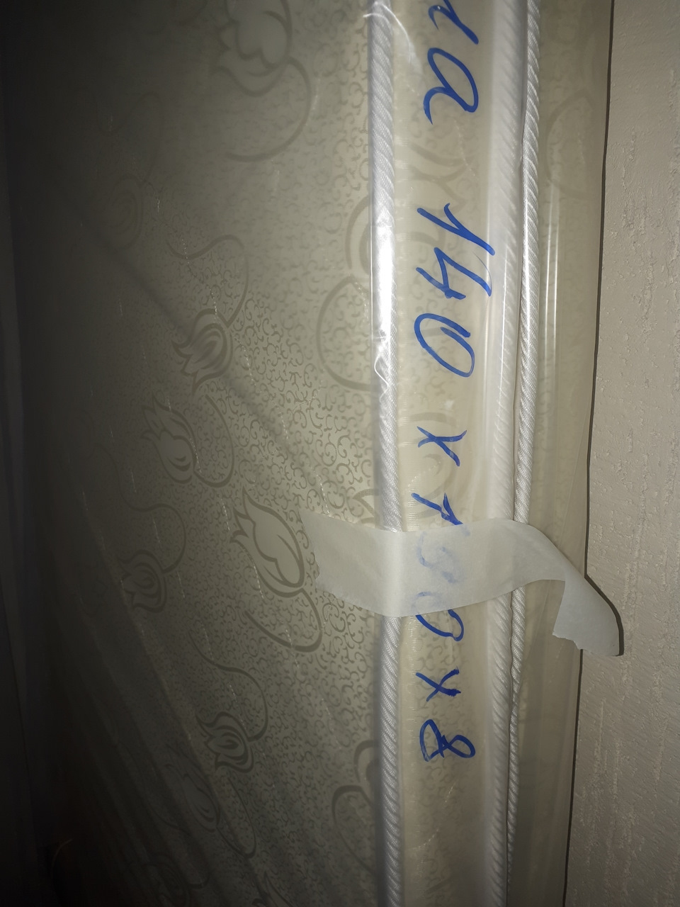

Матрас заказал на матрасном производстве, 140*190*8см — он теплый, в отличие от резинового (надувного), цена 4900 руб. На резиновом путешествовал почти 18 лет. К утру остывает, если не застелен шкурой или чем-то теплым и от него холодно, может приспускать воздух к утру.
Косяки конструкции начинают вылезать, но незначительные (легко устраняемые). Например газлифты надо помощнее, эти с матрасом и одеялом люк не открывают, только с моей помощью, хотя в открытом состоянии удерживают. Каркас после сезона весь карпетом затяну, и практичнее будет и эстетичнее.
Вместимость у спальника хорошая, вещей вошло много, но хотелось бы больше. Но больше не как! Больше тоько "на крышу" – чем и занимаюсь, а это совсем другая история.

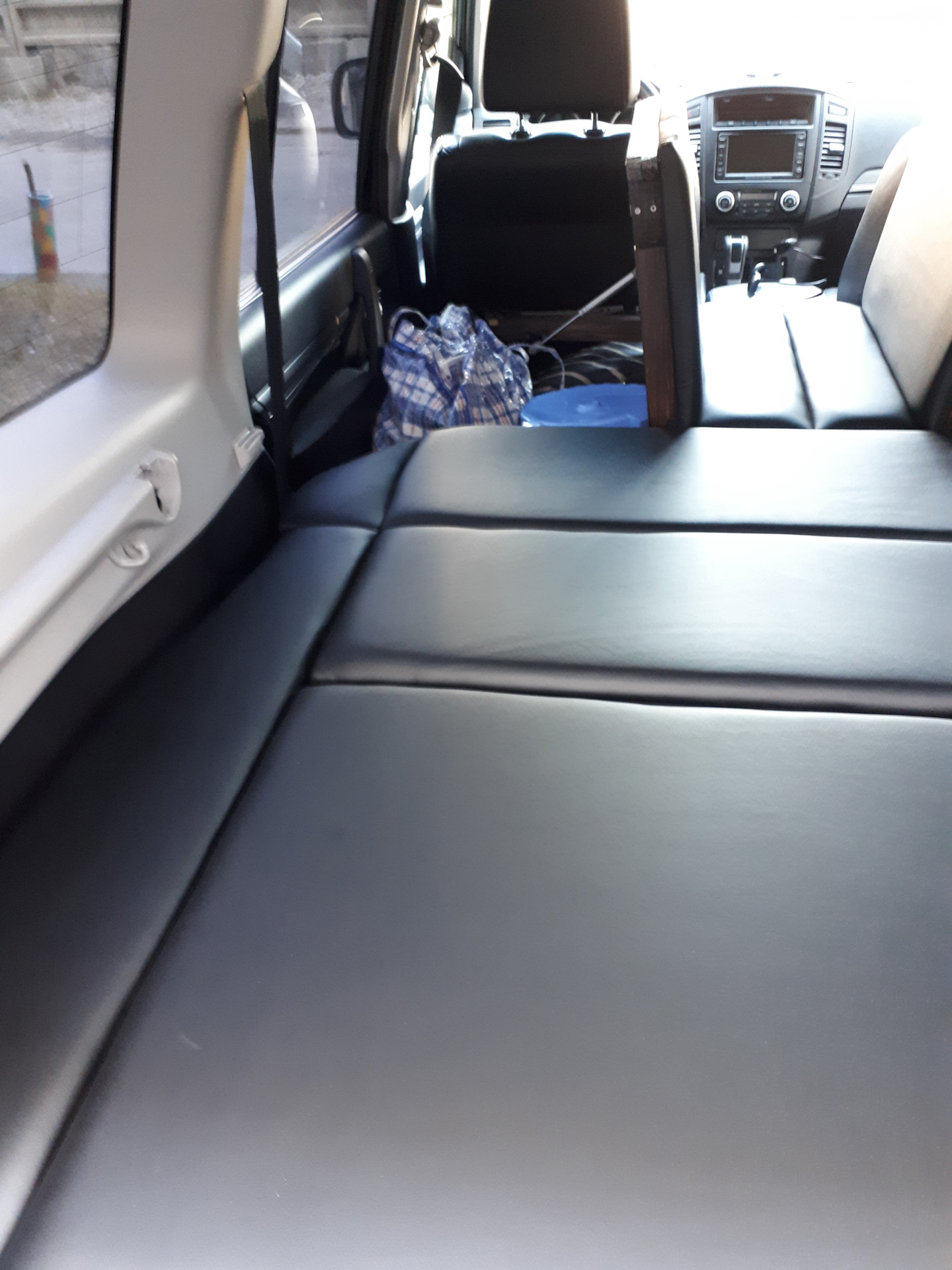

А какая длина спального места получилась в итоге? Передние кресла сдвигаются или нет?
Матрас у меня 140*190 см.
Ложится аккурат от задней двери до спинок передних сидений.
Длина спального места 190 -195 см, я сдвигаю свое сидение на 10 см, супруга нет…

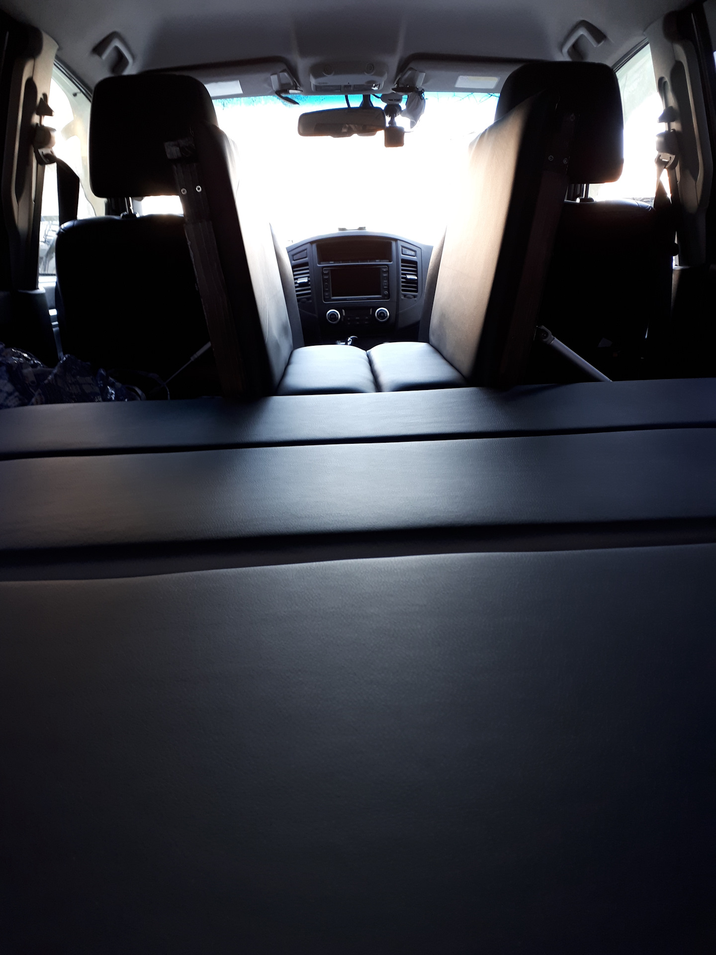

А есть фото со сложенным спальником и задним рядом. Посмотреть на какой угол задний ряд можно положить. И еще бы фото сложенного спальника.
Привет!
Он стационарный, из двух частей, соединяемых между собой. Не раскладной…)
Концепция моего авто — это путешествия, экипаж всегда 2 человека. Поэтому 2-й ряд сидений убран. Вместо него, под спальником — хранятся вещи!

Ну и как деревянный себя показал? Не расшатывается?
Тоже вот "пришёл" к дереву, так как заморачиваться с алюминием не хочется.
Ты знаешь Александр, очень хорошо 👍😉
Я такого даже не ожидал! Не скрипит, не стучит, не гнется — как монолит!
Ты уже изготовил?
Нет, собираюсь только. Потому и спрашиваю. Вчера разложил что у меня есть и оценил свой инструмент. Склоняюсь тоже к древесине.
Подскажи пожалуйста, какое сечение бруса использовал и как крепил их между собой?
Отчет готов — часть 2 "техническая" называется. Завтра выложу с рабочего компа, отчет и фото на нем. Там все есть, и чертежи и материалы👌если что не ясно будет — пиши!

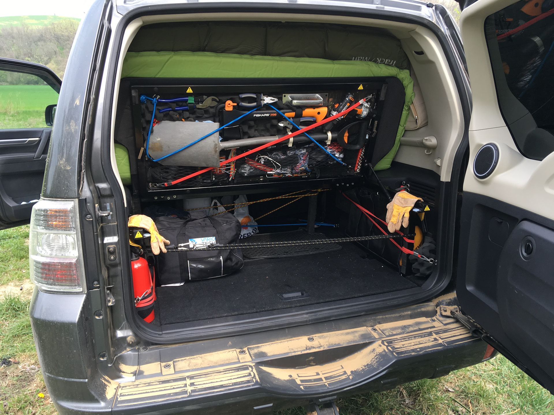

Я себе в Ауте тоже замутил, если интересно глянь последнюю часть про "Идеальный багажник". Еще в процессе правда, профиль с Твери только пришел.
Я бы тоже сидушки убрал задние, но у меня двоякое к ним отношение: с одной стороны — удобно и быстро трансформируются, а с другой — они такие тяжеленные и так "мощно" прикручены, что задолбаешься их туда сюда таскать ((

Мастер👍👏👏👏отлично боковинки передние ваще))) На заднюю крышку и боковинки инструментарий и кухонский сервиз(на одну из боковин) сделай и будет полный шоколад👌
Спасибо 😀
Не, так☝️ я точно не осилю🤣
У меня попростому😉
Все в контейнерах
Да там все просто! Ты начни и сам увидишь))) контейнеры не всегда удобно… а спинку откинул и на все под рукой! А если что серьёзное, то да вытягиваю чемодан🤣
Контейнеры ещё и место крадут сильно, это факт! Только люки надо оснащать газлифтами посильнее
но и наводят порядок, 4 контейре/ ящика оптимально, два для стоянки — еда, ремонт, склад короче, 2 оперативных для остановки перекус\техническая заминка. Логичный доступ остановка, потом стоянка. Ничего не надо перекладывать .

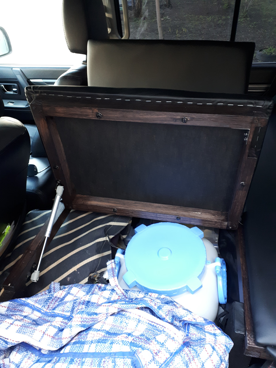

передние лючки понравились, можно сесть, снять обувь, раздеться по ненастью при закрытых дверях, комаров, холода меньше напускаешь . Дерево- это отлично и достаточно. На форточки еще накомарники поставить .
Спасибо!
Видел Андрей твои накомарники, думаю как без съема панелей такие же поставить!
anikban
При закрытых вряд ли откроешь) а идея отличная 👍
всё делается, или щель больше оставить . Стопы когда лежишь на матрасе в дырку не проваливаются .
Не понял )))) боковинки открыть можно, но чертовски будет не удобно! Сиденья-спинка будет мешать…и самому место сложно найти)
не загромождать!, у меня там всегда, сапоги или тапочки, а снизу газ плита прикручена была в покатухе по ветреной Монголии. Но тут крышка до конца не ложится. А так одно движение плита.кипятильник готова, только воду в чайник налить, которые тут же лежат, 2 мин и кипяток готов ) Для лагеря, шатра, готовки вторая плита, но чаще нужен просто кипяток ! .
anikban
Люки до дверок не доходят 20 см. Там чисто упругость матраса работает. Ноги не проваливаются😀
я не про двери, а передние сидушки. У меня проваливаются, но не критично
Понял
MAGALAND
Да на самом деле идея этих люков таже что и заднего-облегчить доступ к вещам внури. А если еще чем удобны будут, то это доп. бонус😀
