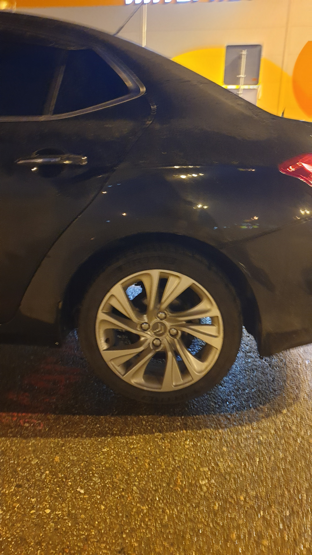

В итоге подвеска прошла свои честные 80к и перед умер, зад норм. Готовлюсь к замене
Слушай, а то что ты зад взял от хэтча, т.е. номер у тебя другой, по высоте так же остаётся машина ? А то есть высота штока у оригинала то ли 398, то ли 394, а тут не указана на Kayaba 344408
Пробоем не возникло я причем специально смотрел что.бы без занижения было

Вот тут недавно фоткал зад, удивительно но не просел и как в день замены.
