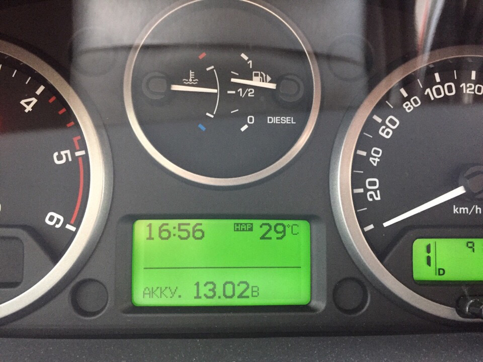

Всем привет! Машине в этом году будет 9ть лет. А аккумулятор стоит родной. Уже этой зимой чувствовал его пенсионный возраст. Нужно менять.Но вопрос не в этом. 1. Нужно ли при смене АКБ делать прошивку? 2. Контакты тех, кто сможет в СПб, активировать функцию на дисплее « Напряжение АКБ»?

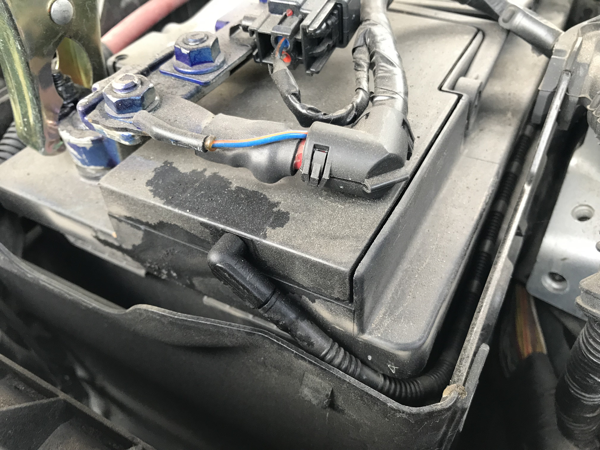

Ты кстати не в курсе, что это за провод такой?выходит со стороны плюсовой клеммы и уходит куда-то?
Не знаю, мне кажись, у меня провода ка-то по-другому. Могу сфотать потом, надо?
Давай
1000 извинений, я и забыл — у меня распорка от Эвога, она перекрывает акб, муторно её откручивать
Если это фото твоего авто, то у тебя стоит BMS. Это устройство влияет на режим работы реле-регулятора напряжения. Именно по этой причине для авто с BMS адаптация софта при замене АКБ имеет смысл. Что будет, если этого не сделать, можно только предполагать. Мне кажется будет перезаряд.
Б******…)))) А я только решил этого не делать)))
Я не спец. Просто мысли. Решать тебе. А при наличии шнурка и SDD это вообще не вопрос.
Нет шнурка с SDD(((
Перезаряда не будет, будет наоборот недозаряд, т.к. система делает поправку по счетчику старения акб, а процедура sdd как раз его обнуляет.
Понятно.
Это BMS — система контроля акб.
При смене акб на новый нужно через sdd инициализировать для того, чтобы система в дальнейшем корректно расчитывала зарядку.
Да, согласен. Изменил) Спасибо за ремарку))) Просто думал об одном, написал о другом. Бывает)

А где вы про такое узнали? можете ссылочку дать про упоминание такой процедуры? На фото у вас не емкость, а вольтаж.

Тут тему прочитал, в коментах пишут не надо если нет блока BMS. www.drive2.ru/l/459750617745732825/
Да тут читаю « прессу» и поговаривают, что нужно батарею прописывать иначе « карачун» быстро к ней придёт.
Только если есть блок BMS. Смотри его на плюсовой клемме.
