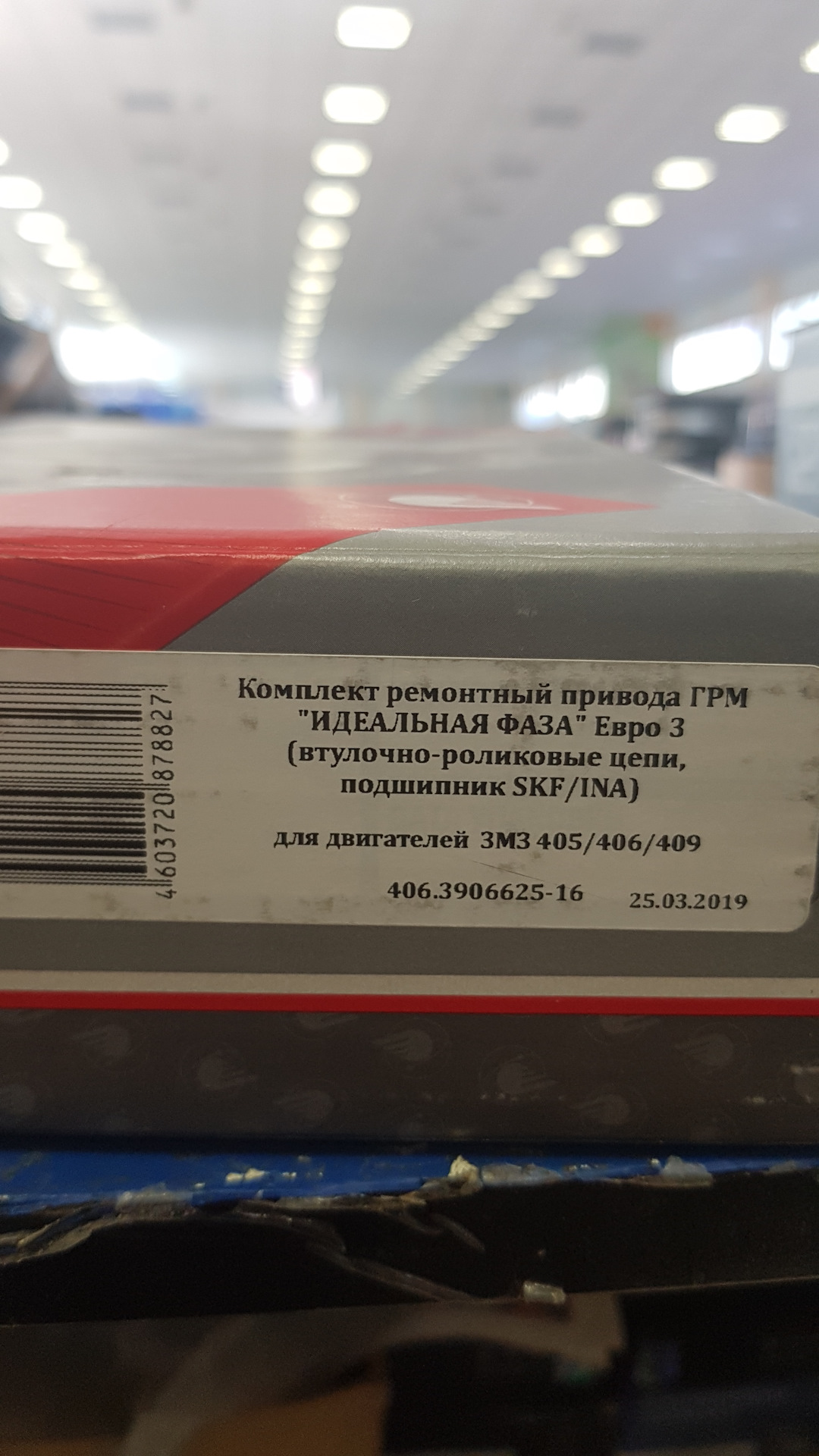

встал вопрос о замене цепи ГРМ
кто что посоветует, в идеале конечно бы "разрезные" звезды поставить
двигатель 40522 под газ, прокладка стоит металл
либо номерами каталожными, чтобы заказать через интернет
либо какой нить "суп-набор" сразу

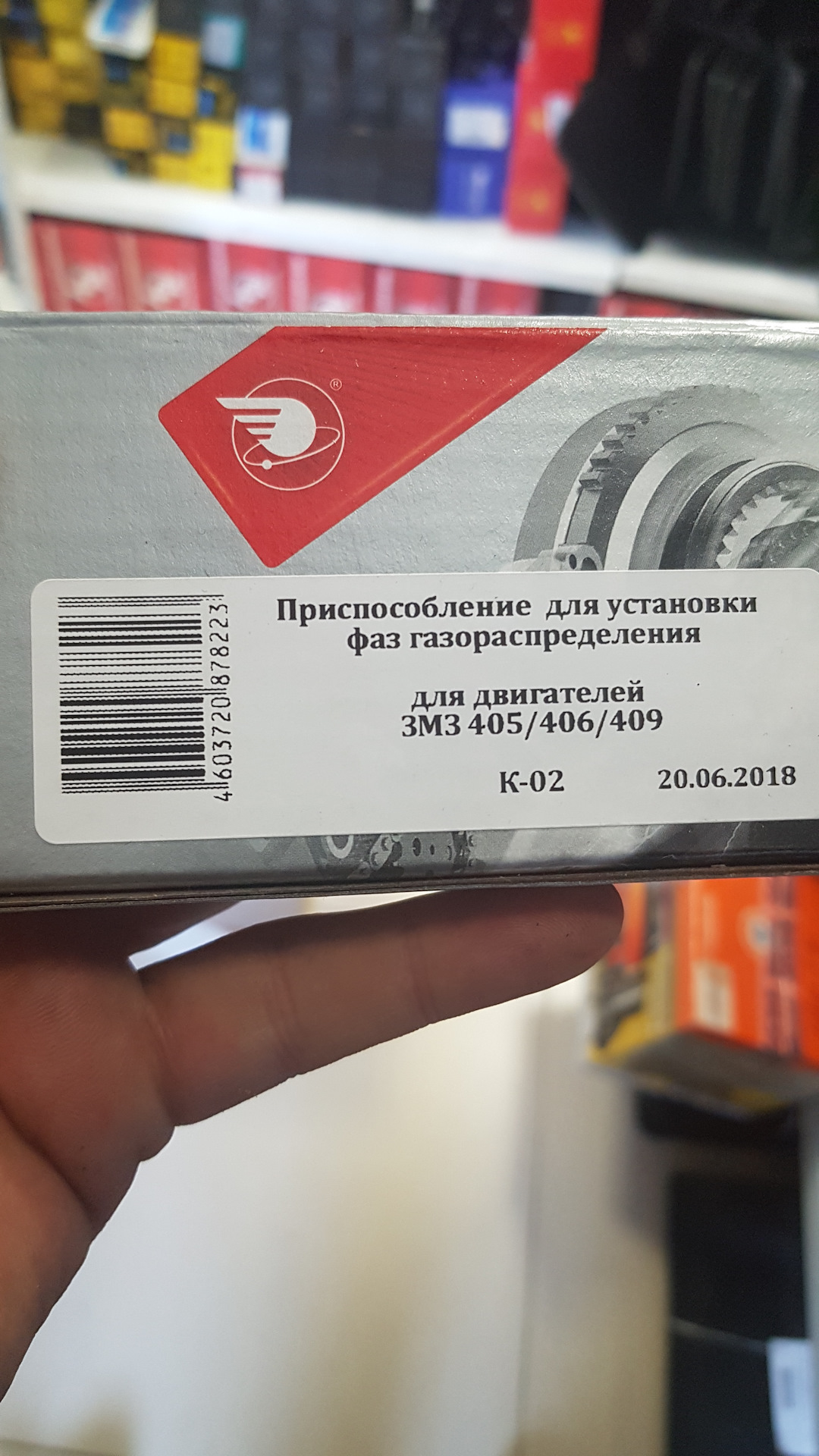

Бери, "прогресс" идеальная фаза, и транспортир. В этом наборе цепи роликово-втулочные(чехия), подшипники skf/ina.
Заказывал в «Прогрессе» комплект «Идеальная фаза» евро 3. Цепи Диттон, подшипники SKF. После установки немножко поматерил производителя, но оказалось зря. Да, цепи шумно работают. Если хочется тишины, то надо брать башмаки или вообще комплект с ЗПЦ от евро 4.

У них идут 406 и 409
405 нет
Всё одно и то же. Всё взаимозаменяемо. У меня же 40522, а поставил евро 3. Хотя, когда снял родные цепи с пробегом 220 тысяч, понял, что можно было заменить только натяжные звёзды — подшипники реально шумели. А я подумал, что цепи скребут.
406 — башмаки. 405 — звёзды. 409 евро 4 ЗПЦ с башмаками.
