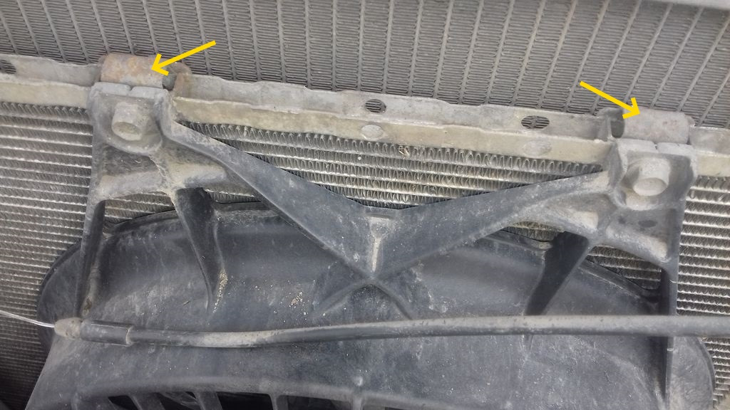

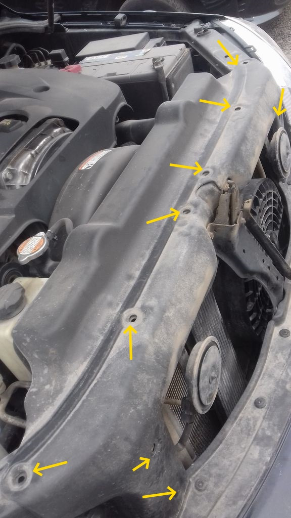

1. Открываем капот и сразу "выковыриваем" ) пистоны из крепления пластикового кожуха и в сторону его.
2. Далее откручиваем болты крепления рамки вместе со стойкой замка, отсоединяем трос капота и выдергиваем пистоны накладки (накладка не снимется, есть крепления под фарами, но можно добраться до винтов крепления стойки замка капота).

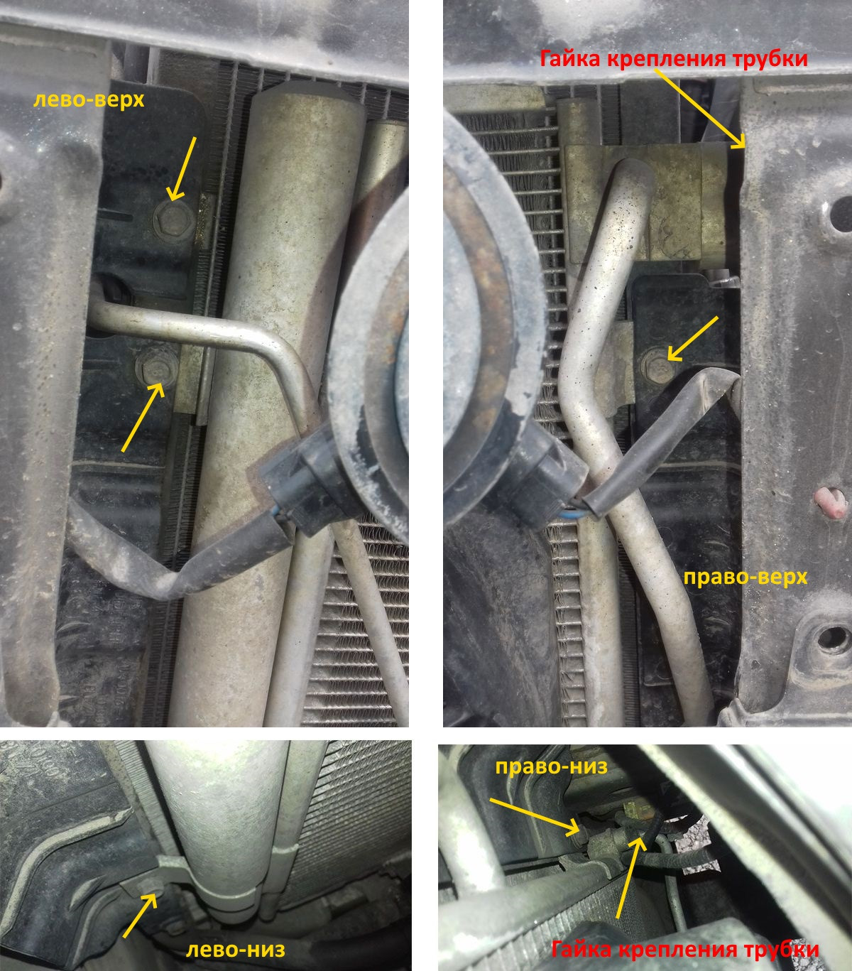

3. Откручиваем винты крепления конденсера и трубок. Забыл сфотографировать ещё одно место крепления трубки по центру внизу, трубки которая идет слева сверху вниз направо, там один винт :-). Лево-право это если стоять лицом к капоту.

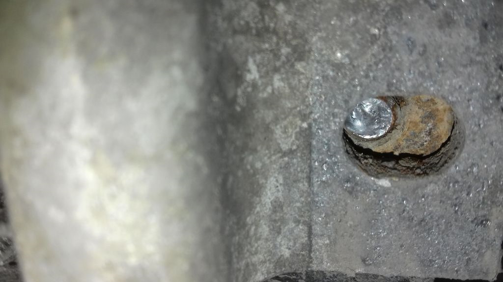

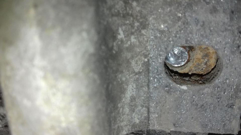

И на этом этапе меня ждал неприятный сюрприз… Нижний винт справа (лицом к капоту) оборвался, самое трудно доступное место. В момент вспомнился добрый порядок матерных и других ругательных слов…

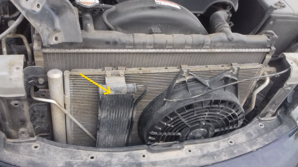

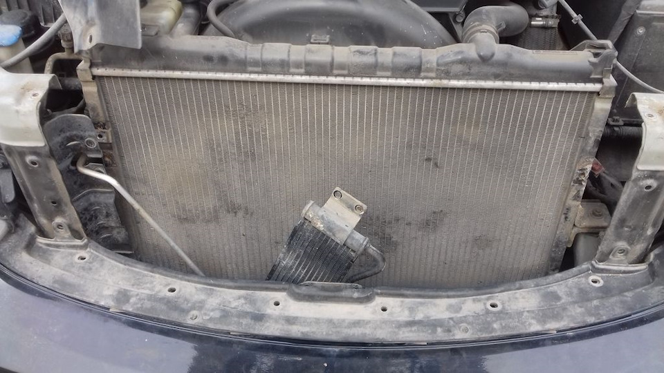

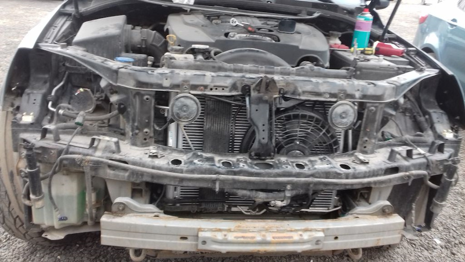

4. Откручиваем масляный радиатор и оставляем висеть на шлангах. Вентилятор отсоединяем от проводки и можно не откручивать, а винуть вместе с радиатором.
А вот и проблемное место:

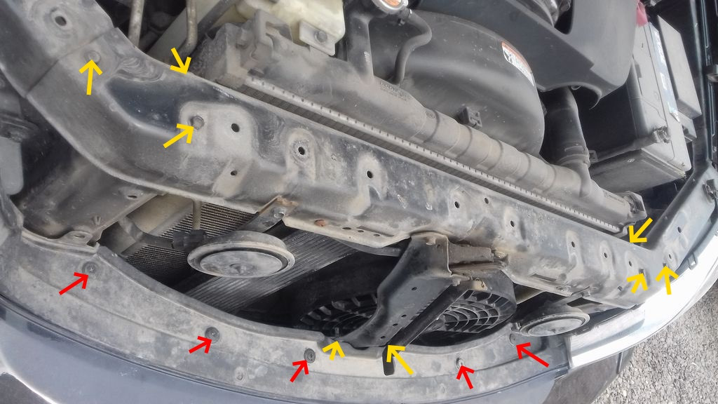

Теперь мне пришлось снять бампер, чтобы добраться до злополучного оборванного винта и высверлить его, но это уже другая история :-)

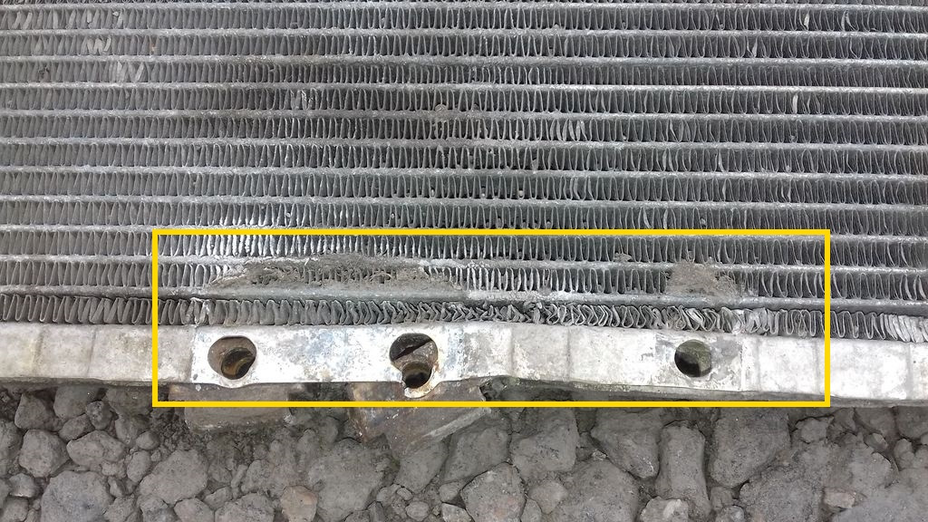

Переставляем металические вставки под винты со старого радиатора в новый.
Прикручиваем вентилятор и весь процесс сборки в обратной последовательности, только мне ещё и бампер
Кондиционер заправлен, прошло 2 недели, пока холодит и в салоне комфортно.
