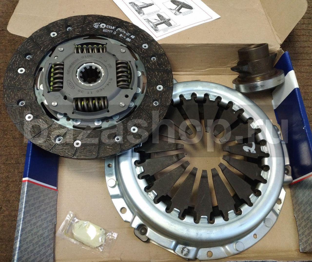

Заменил диск сцепления на luk, говорят от змз про 2019 модельного года. На Sachs дребезжала раздатка. Хотя много отзывов что все хорошо. Сейчас не дребезжит.
Запчасти на фото: 316380160113000

Диск сцепления у вас L03024-OG40-02 (каталожный номер коробки 316380-1601130-00) бензиновый. Может и усиленный, на фото комплектов змз профи номер ведомого не разглядеть.
Я ставил от змз 514 дизельный Luk 514-160 11 30: он идёт в комплекте к корзине змз-турбо…
А "дребезжит" при трогании или когда на вторую переходишь?.. Вообще если трогаться правильно и переключаться вовремя у меня на дохлом luk если дребезжало что-то, то очень редко
Я не писал, что усиленный. Дребезжала до 2500 оборотов при разгоне. И при сбросе газа на скорости.
Просто номера диска не было… От змз про значит скорее всего от уаз профи, усиленный, судя по номеру на коробке … Змз 409 Про в целом для патриот никаких изменений по сцеплению не предусматривает.

В шкафу лежит Закс для 5ки, сравнение с luk 514 у меня на странице, никаких lukов, чистый sachs… Кажется что — то про ZF… Закс сделано в словацкой республике, а завод luk в Турции, старейшая страна-партнёр Германии…
Ставить Закс бмв с корзиной змз турбо не стали т.к. он толще родного для неё luk 514… И лепестки проседают у корзины, как слегка нажимным на давили… Хотя отзывы о такой комбинации неплохие
Ну поищи сам не маленький чай, здесь на драйве полно постов об этом.И люк 514 ни когда не шел в комплекте с корзиной турбо, там свой диск. На зеленом форуме мы это 10 лет назад еще обсудили, ознакомься на досуге.
С золотой турбо может не шел, а сейчас с сере ристой идёт. Я обыскался когда комплект в январе подбирал с вашими зелёными форумами: змз турбо для патра золотое пояивлось в 2013ом, а в 2016 поменялось — о каких 10годах речь не пойму…
Свой Российский диск пятипружинный на турбе с суффиксом 03(05) и это комплект не для змз 409/514, а для как бы змз406 с наддувом, который не пошёл в серию, а по факту для Волги и соболя

Змз турбо с конвейера если и шло, то с дизелем змз514 и то не всегда. Сейчас не знаю, люк наверно. Дергающаяся в горку сцепа на патре это просто волго-соболиное сцепление для змз406, там оно работает не менее 100тыщ и мягко в общем то… Чтобы понимать о чем мы посмотрите каталожный номера у меня в последних постах перед реечным домкратом.

Корзин змз-турбо две: с суффиксом 04 510нм и 03(05) 350нм. К первой ведомый luk 514 нашего нет, ко второй наш 5ти пружинный диск, но когда его ставят на бмв 5ку для дрифта и патр фиксирующие загибы пружин отламываются, при спокойной езде на бмв 5ке 1992года и Волге проходит тыщ 100-150
