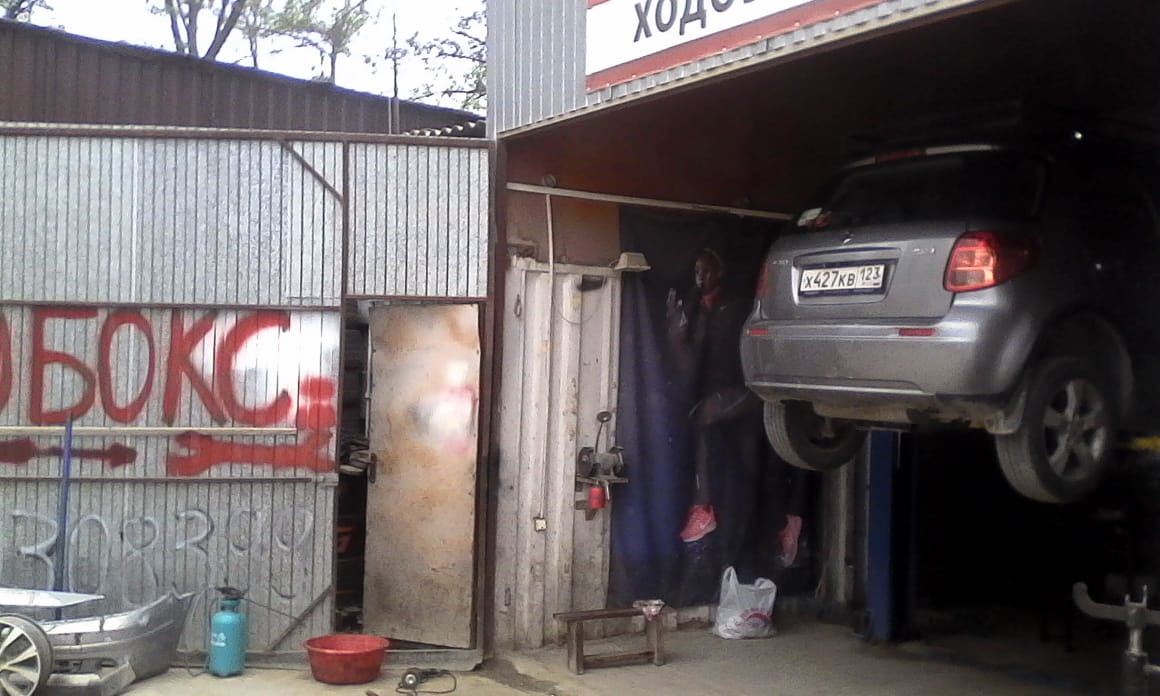

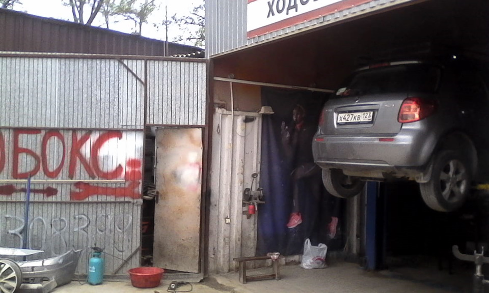

Ну, вот.
Ехал ехал мой передний левый подшипник и на сто семьдесят семь тысяч км окончательно приехал.
Заодно заменили приводные ремни.
Ремень генератора совсем плох был…

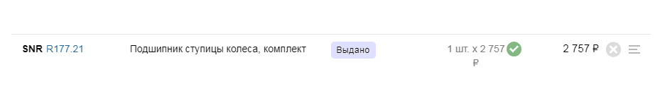

Запчасти на фото: R17721

Какой взял?
SNR R177.21
Это передний подшипник ?
Да, передний.

Какой взял?
SNR вроде как и идёт в оригинале, но если заказывать SNR можно получить в коробке NSK)
