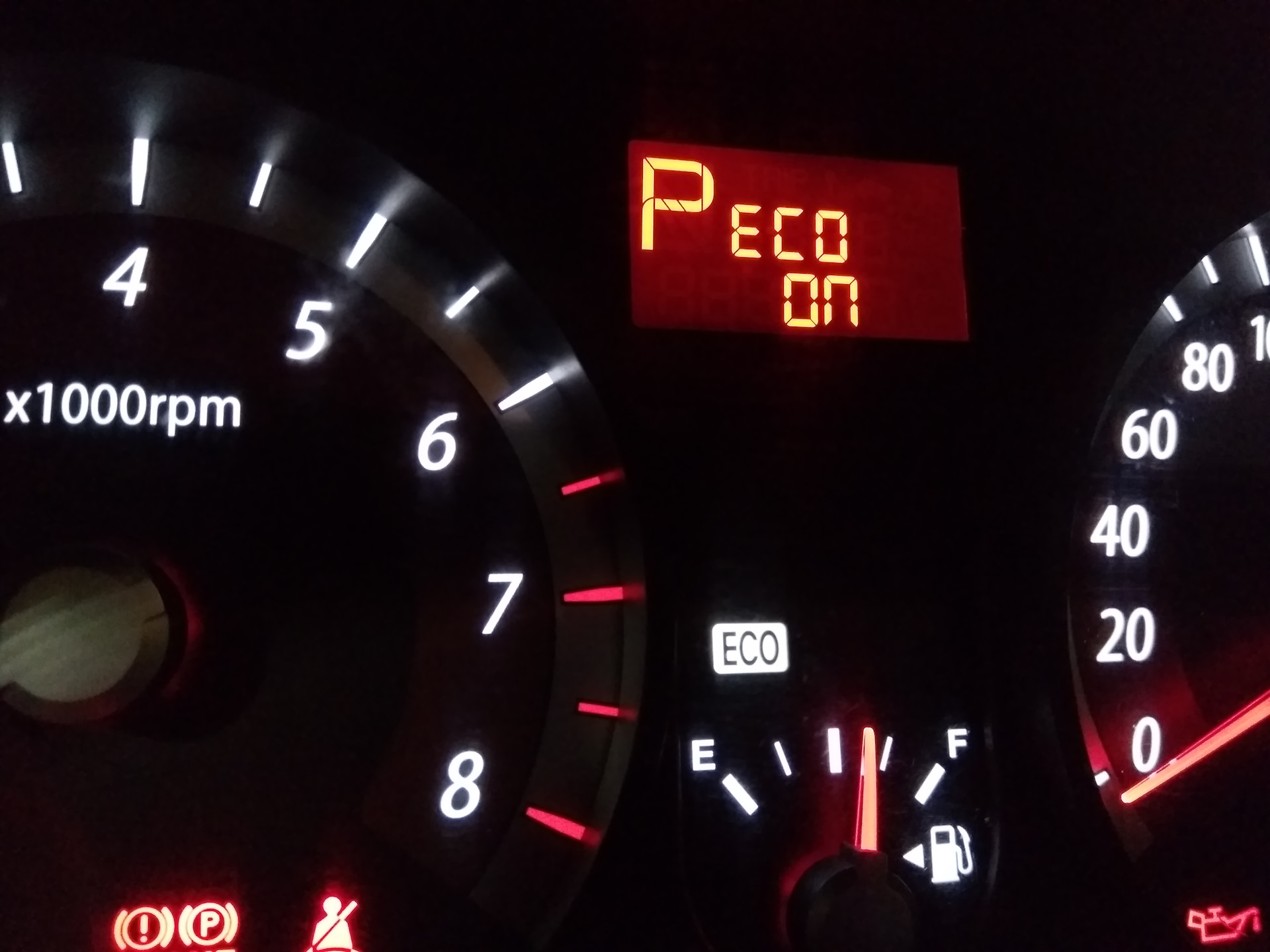

Множество раз видел, как "прикручивают" к рестайлингу, да и не только комбинации приборов от дореста, акцента и тд. Когда я поставил в машину бати приборку от американца с поддержкой TPMS и Cruise Control меня многие спрашивали почему не поставил приборку с БК. На что я объяснял, что ставить от дореста — это не правильно. В этой записи я покажу, правильный вариант установки приборки с БК на рестайлинг, по сугубо моему личному мнению. В принципе можете не соглашаться, мне все равно
Итак к делу.
После долгих и мучительных поисков на всех торговых площадках земного шара удалось "выдернуть" приборку от рестайлинга с БК.
Преимущества этой приборки по сравнению с дорестом — цветовая гамма, наличие полноценного отключаемого трех режимного ECO- режима, TPMS, Cruise Control.
И всё казалось бы зашибись, но при первом старте оказалось что ни ЭКО — режим, ни тахометр не отображаются на ней.
Отдельные одаренные взяв в руки осциллограф с криком "-чип-тюнеры — козлы!" побегут искать просадки, или пробрасывать провод тахометра от ЭБУ к приборке, как это делалось ранее при подключении дорестовских ПП, который (провод) кстати в рестайлинге есть…но не тут то было. По распиновке, рест с БК и рест без БК — идентичны на 100%. А разница — в системе зажигания. Приборки для реста с БК шли со 112 сильными 1,6 движками с 4х катушечной системой зажигания и изменяемыми фазами, вместо спаренных катушек на нашей рио с мотором G4EE. А равно "посылки" приборке ЭБУ шлют разные. Казалось бы на этом точка.
Но поскольку чип-тюнеры козлы и ни черта не понимают в электрике (а я коль уж принадлежу к их "касте") таки заставил эту приборку понимать нашу "спаренную" систему зажигания, ранее описанным методом.
И вуаля! Всё заработало.

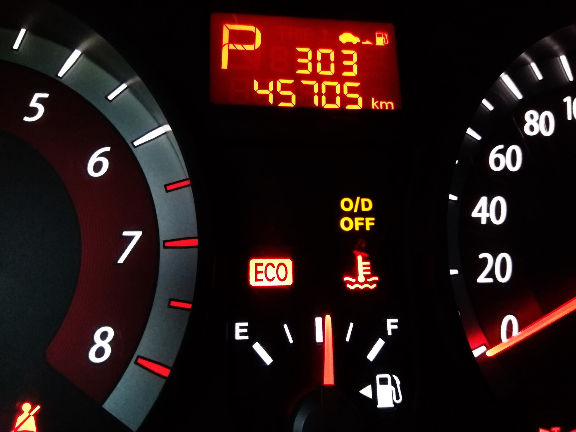

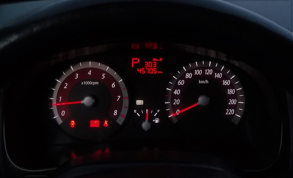

Теперь о том что имеем в сухом остатке.

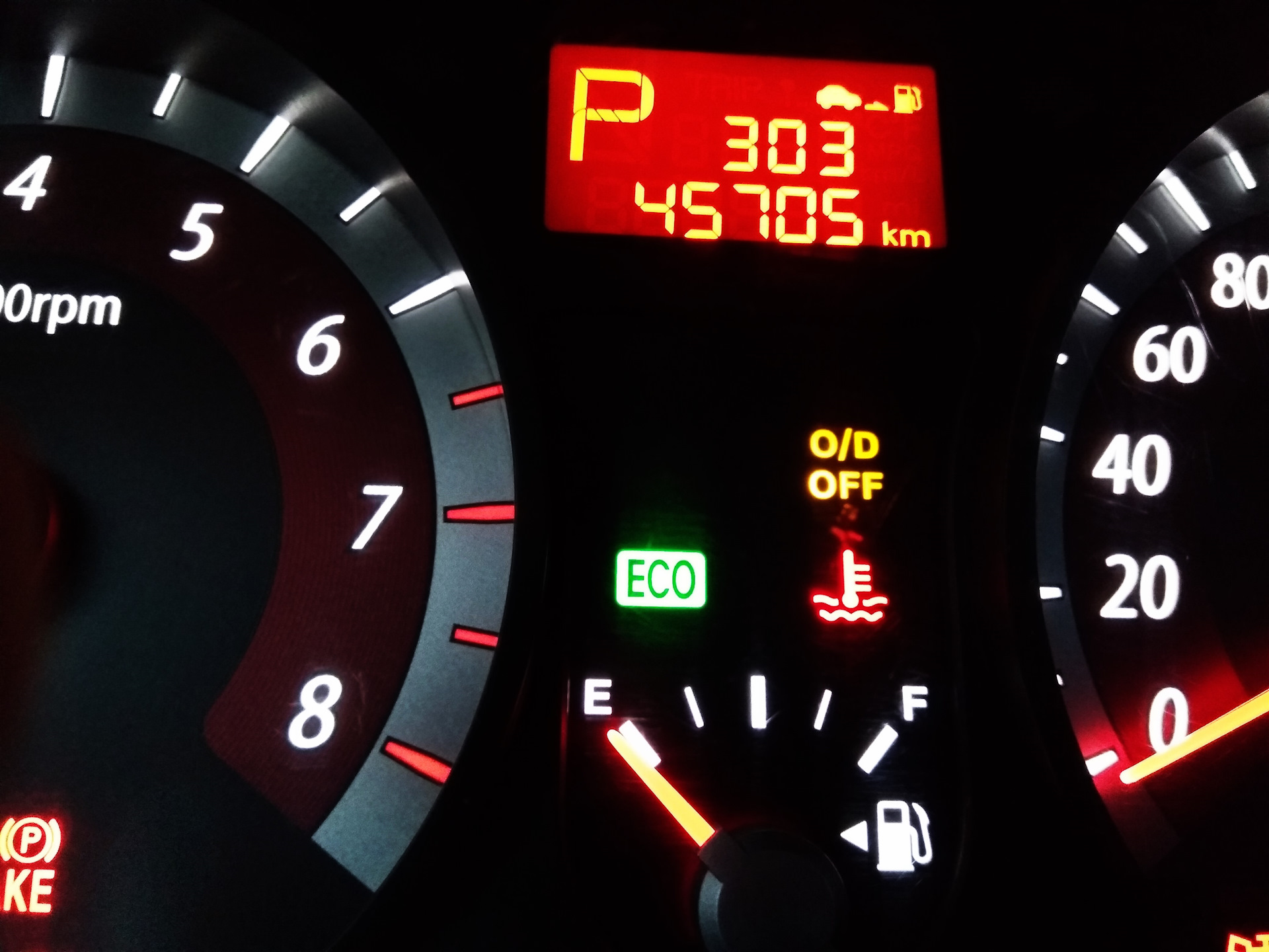

Помимо БК и забортной температуры, есть трех режимный ЭКО, при экономичной езде горит зеленым, при умеренной — белым, при агрессивной — красным. Предусмотрен режим отключения в меню по долгому нажатию TRIP
Так же сохранились функции TPMS, Cruise Control, это важно, так как они установлены у меня на машине.
Во всем остальном-функционал полностью дублирует штатную панель приборов.

На холодном двигателе ЭКО горит всегда белым. После прогрева, переходит в трех-режимный. Удобно

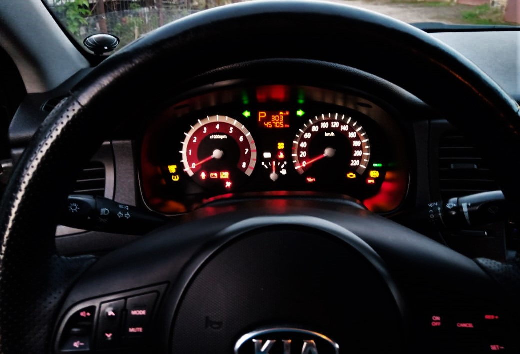

Отлично! Вопрос: как заставить светиться все значки на панели, как на предпоследнем фото?
ПС, сам недавно воткнул от акцента. Все устраивает, и даже цвет светло-зеленый не режет глаза. Но если буду делать пересвет, то момент как их все засветить был бы полезен.
Включить зажигание…)))
Всего лишь?.. )))
Подозревал это. Но че то в глаза не бросалось … Надо повнимательней глянуть))))

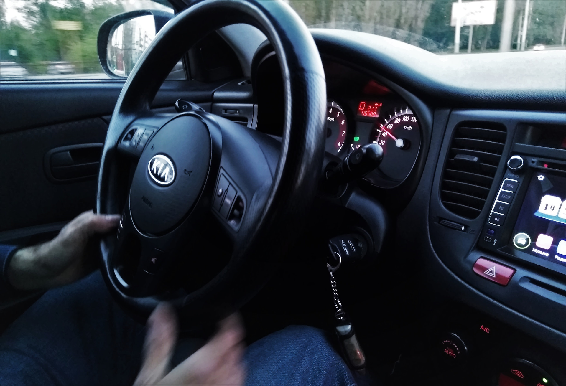

Руль зачетный, родной ?
Родной, но ставил сам, при установке круиза. Есть в бж
