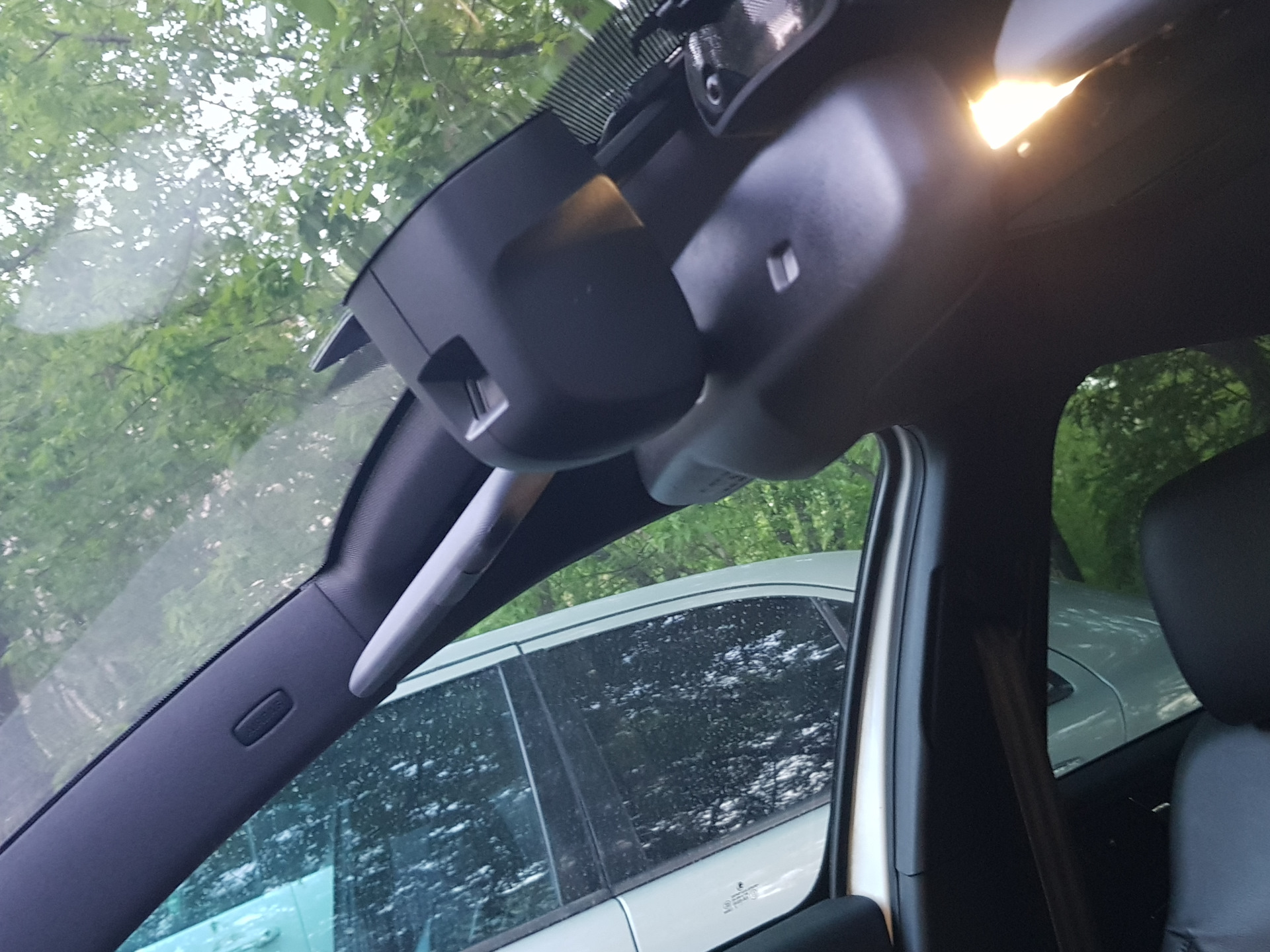

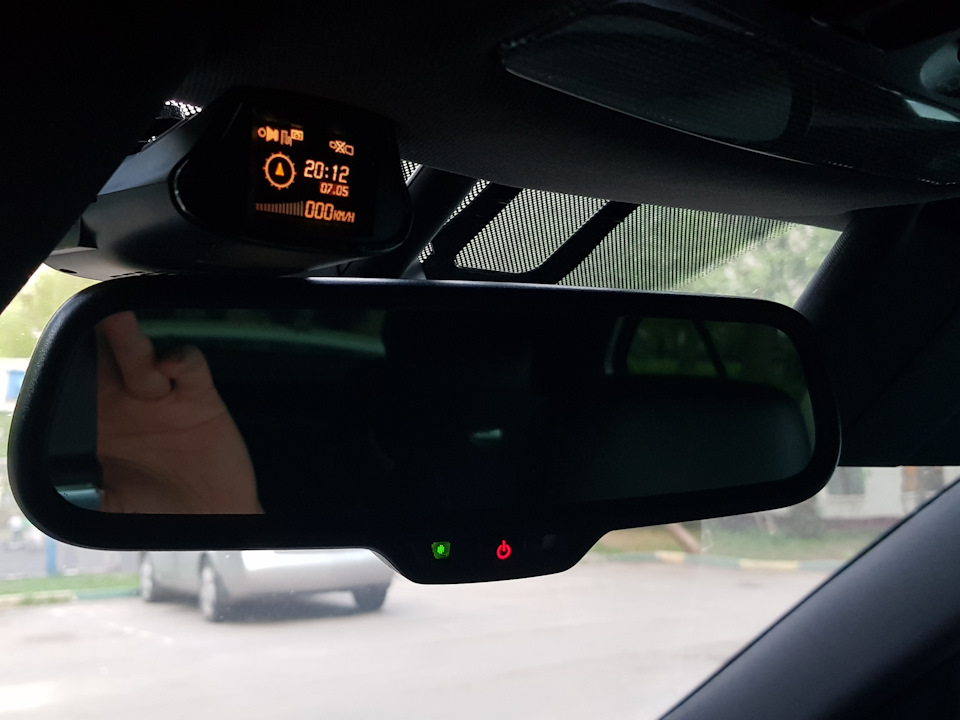

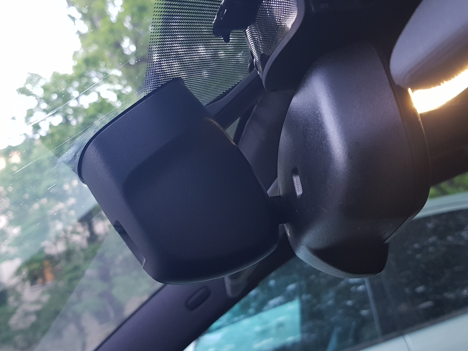

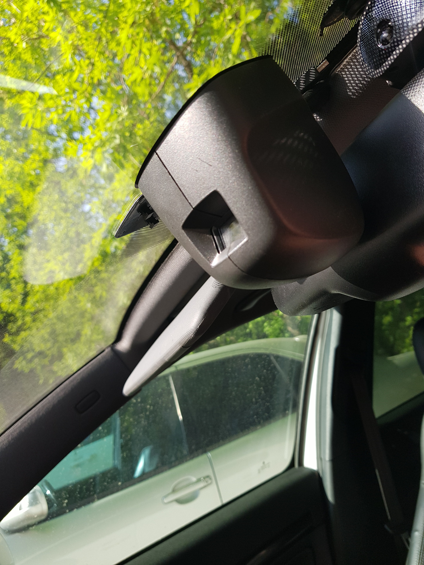

Доброго времени суток дорогие подписчики, а так же случайный читатель.

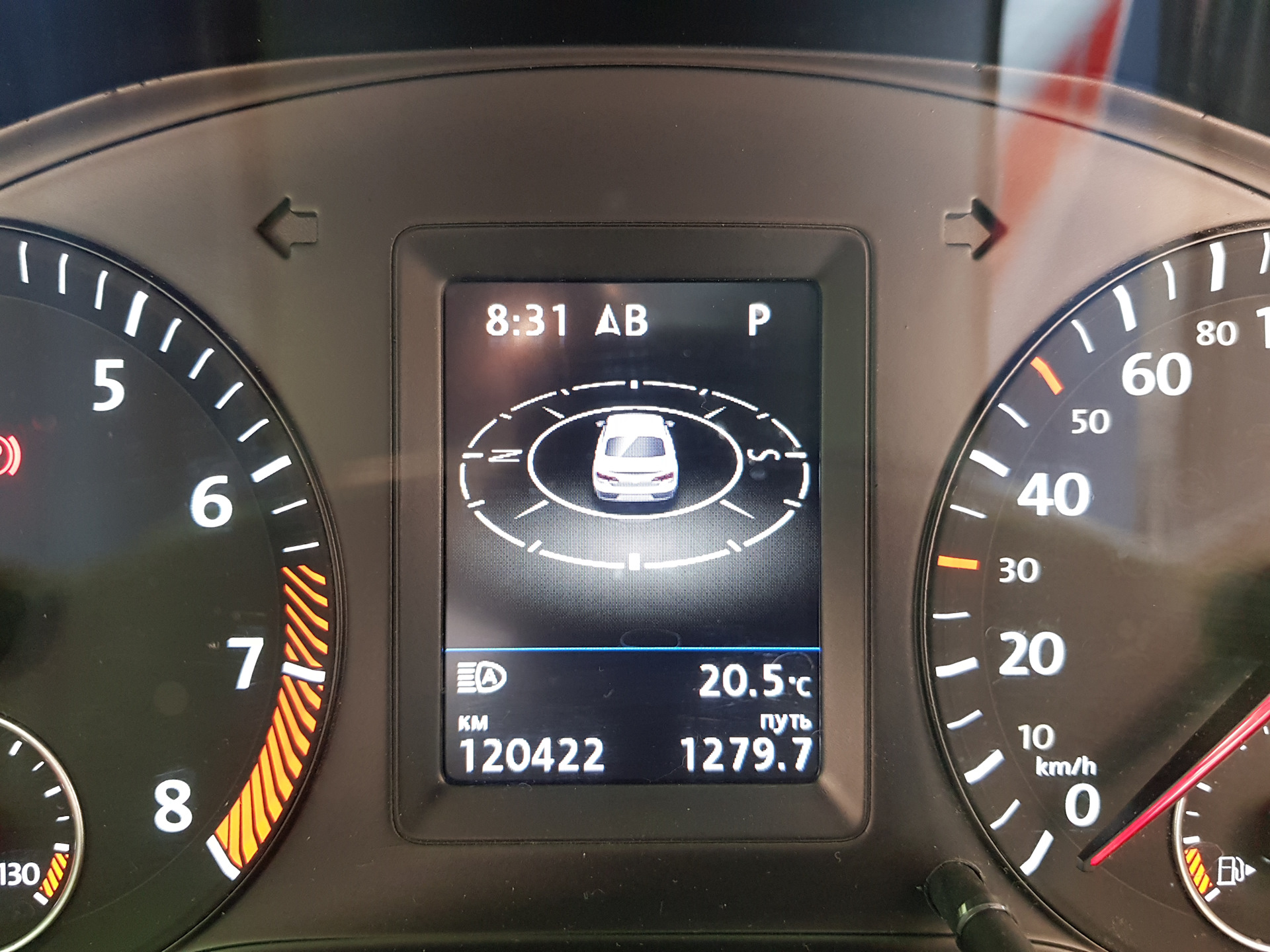

Пришло время написать об такой функции как автодальний свет или FLA. Это уже старая технология еще до этрыы камер ассистов. Зеркало урвал еще той осенью и лежало оно ждало своего часа. Итак салонное зеркало, затемняющиеся с камерой под FLA от GOLF 6R чёрное. Собственно при визите к ребятам wsmt все установили. Не все было так просто, пришлось обновлять блок комфорта, но в итоге все получилось.

А что за блок с истребителя над зеркалом висит?)
стрит шторм 9950

Что дает?
включает выключает дальний свет автоматически при приближении встречного тс
