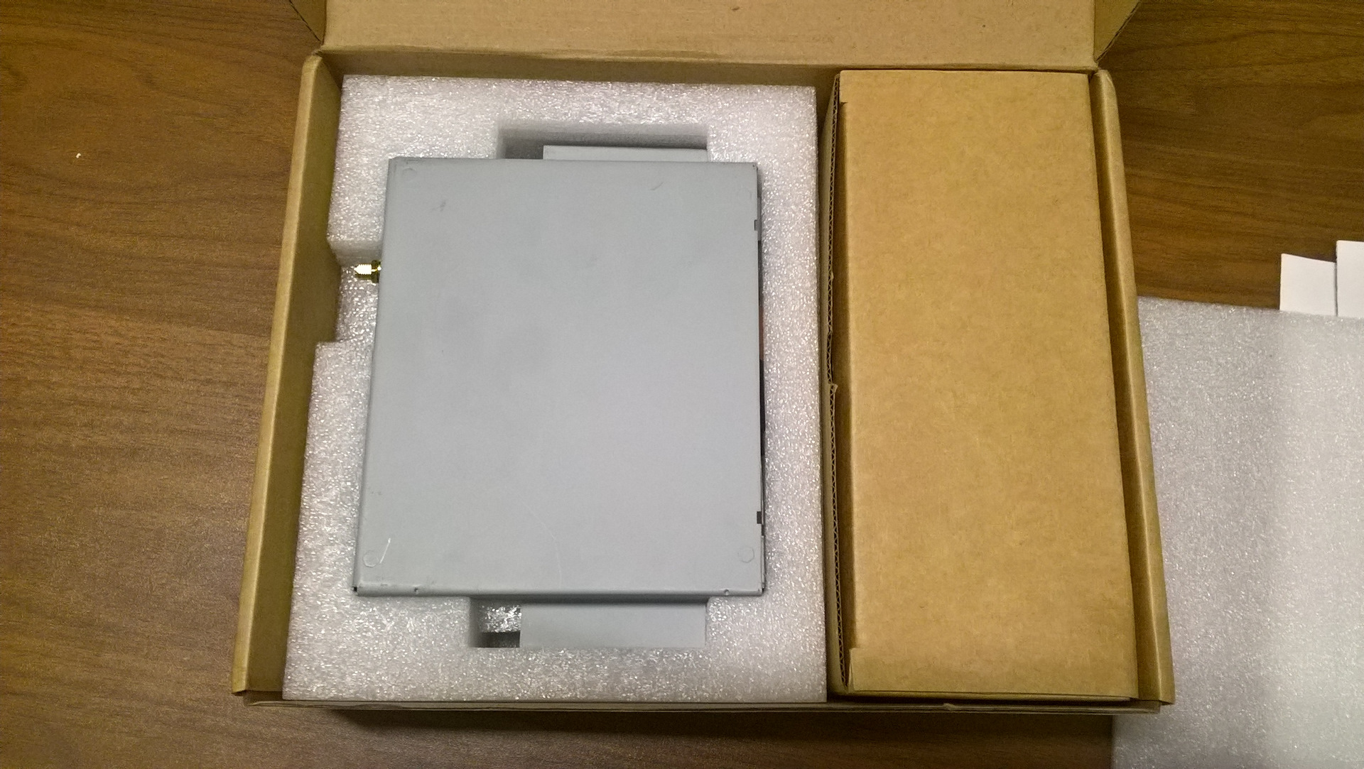

Еще до покупки машины стал искать наиболее оптимальный (для меня) вариант установки навигации на Фортунер. Почитав форумы определился, что буду устанавливать к штатному головному устройству дополнительный блок навигации на ОС Андроид. Выбор не богат, остановился на модели RADIOLA. Эти приставки давно устанавливают на Тойота Прадо и некоторые другие модели Тойоты. С конца прошлого года появилась вторая ее версия (NEW) с лучшими характеристиками и на ОС Андроид 8.0. До апреля этого года в продаже были только версии блока для ГУ Тойота Тач 2 — Панасоник. На Фортунере же установлено ГУ Тойота Тач 2 — Фуджитсу Тен. Долгожданный блок появился в продаже в апреле и был куплен, наверное одним из первых в России, у разработчиков (так сложилось, что я давно вел с ними переписку и они, хоть и не занимаются розничными продажами, наверное в виде исключения, отправили мне блок сразу при поступлении первой партии блоков для Фуджитсу Тен из Китая, где они производятся.

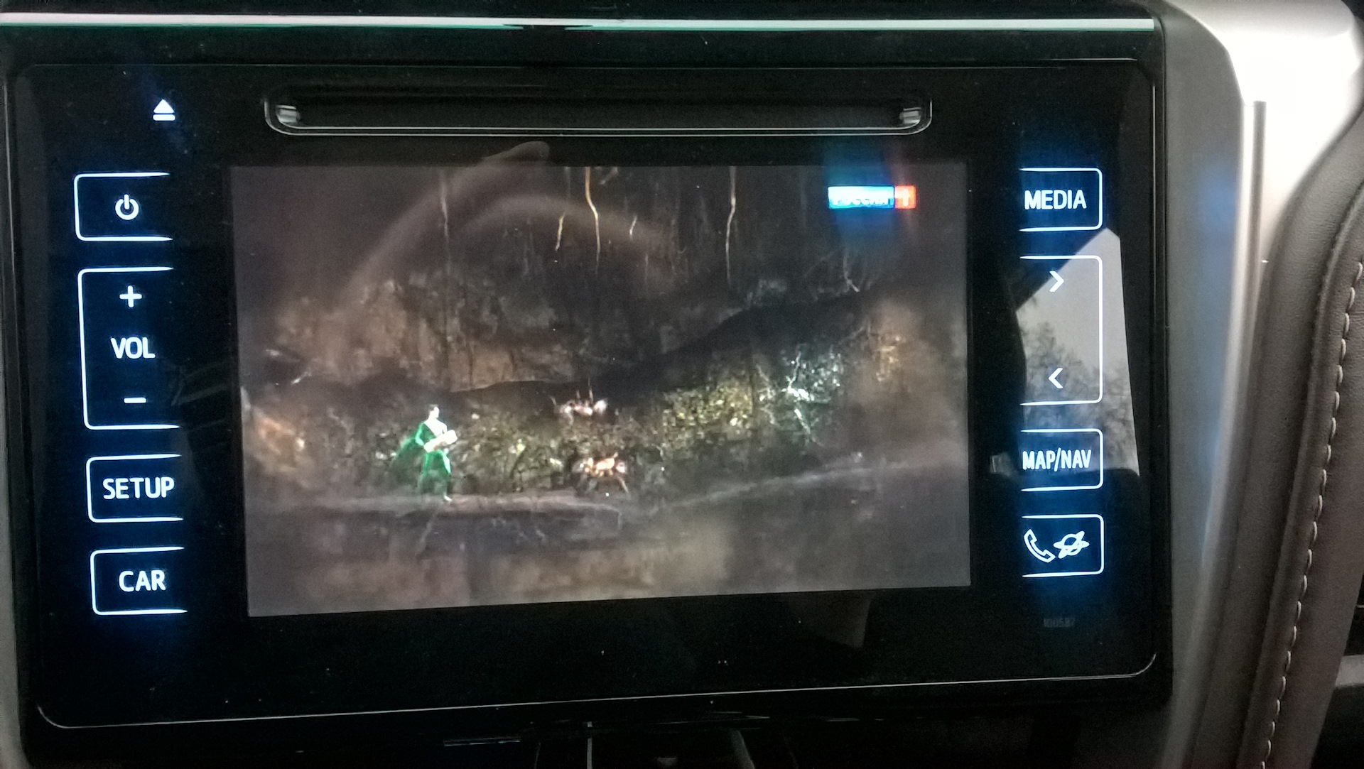

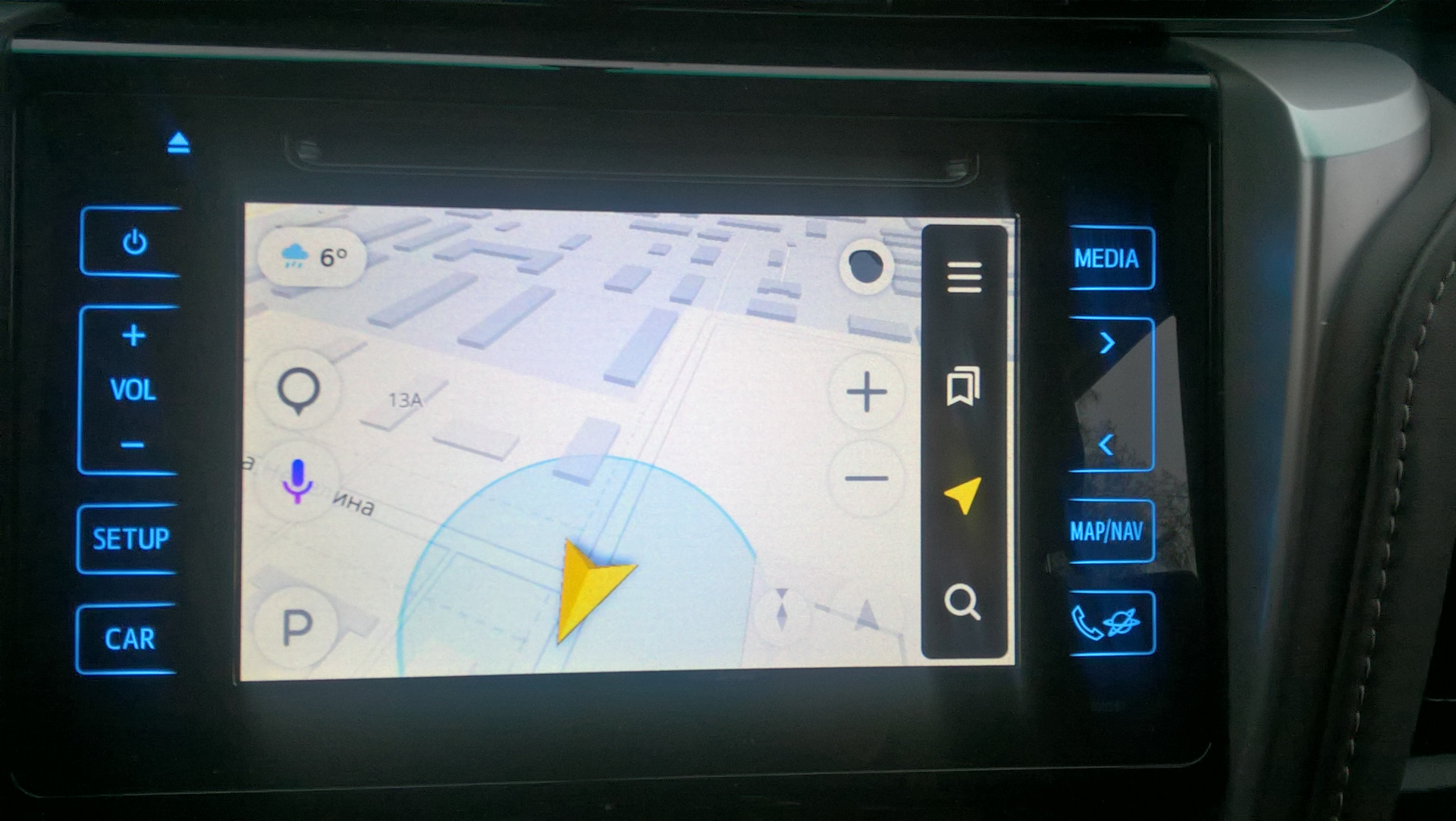

Основное отличие этого блока от конкурентов в том, что видеосигнал от него идет к монитору по видеошлейфу, который подключается "в разрыв". Подключение делается с небольшим разбором ГУ, а все остальное подключается в штатные фишки-разъемы. При этом штатное ГУ работает само-по себе, а блок сам-по себе, не вмешиваясь в функционал штатного ГУ. Картинка каждого из устройств переключается туда-сюда нажатием кнопки map/nav.

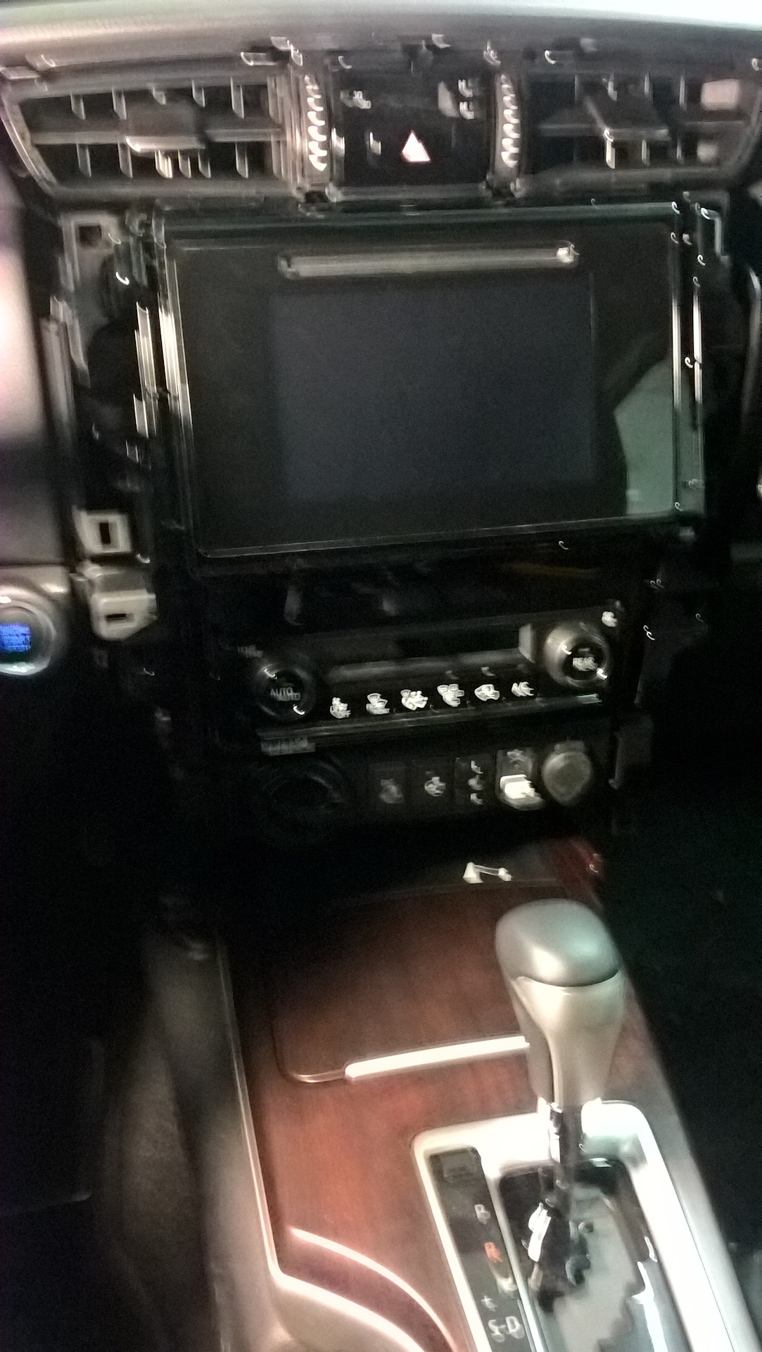

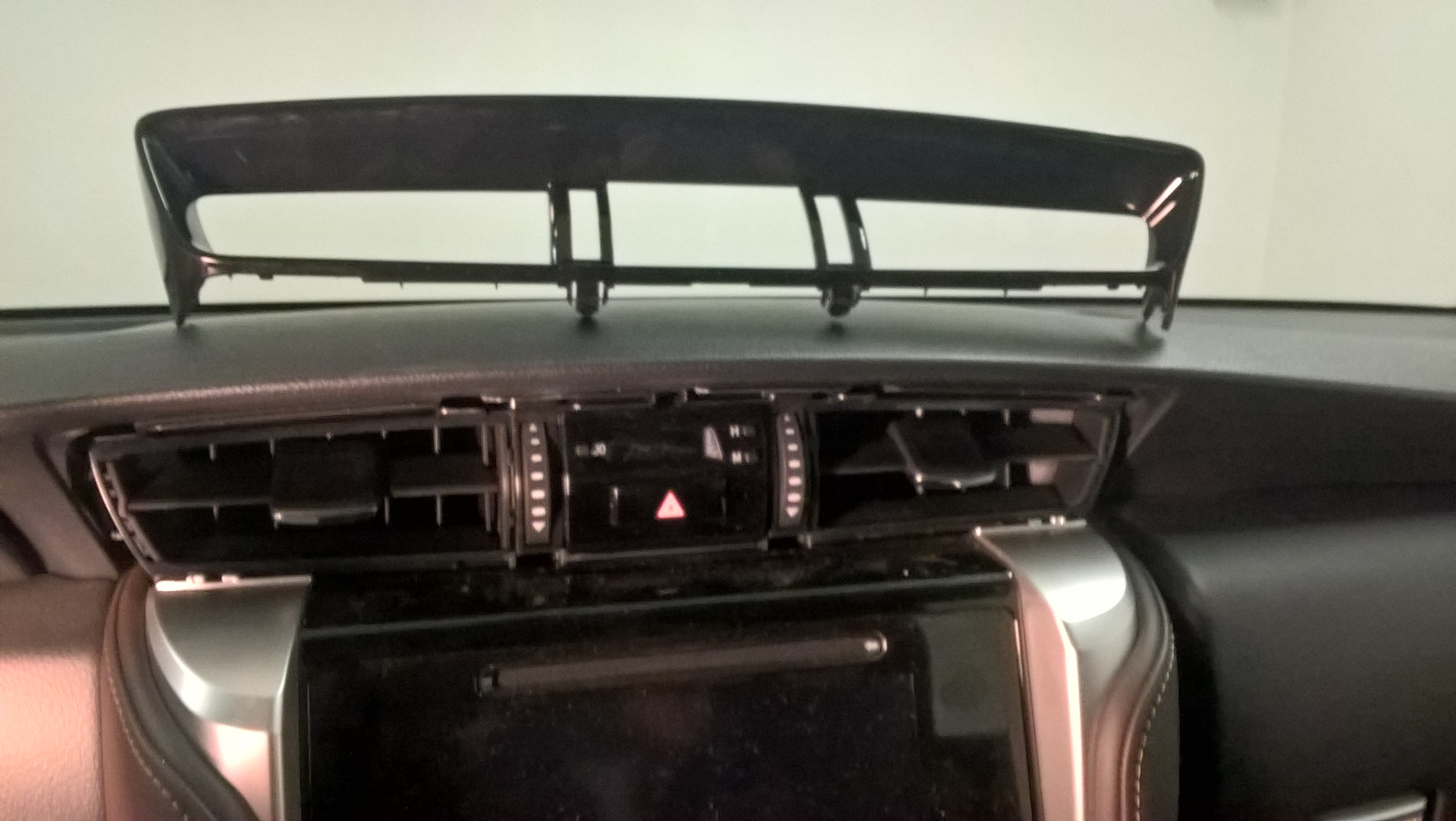

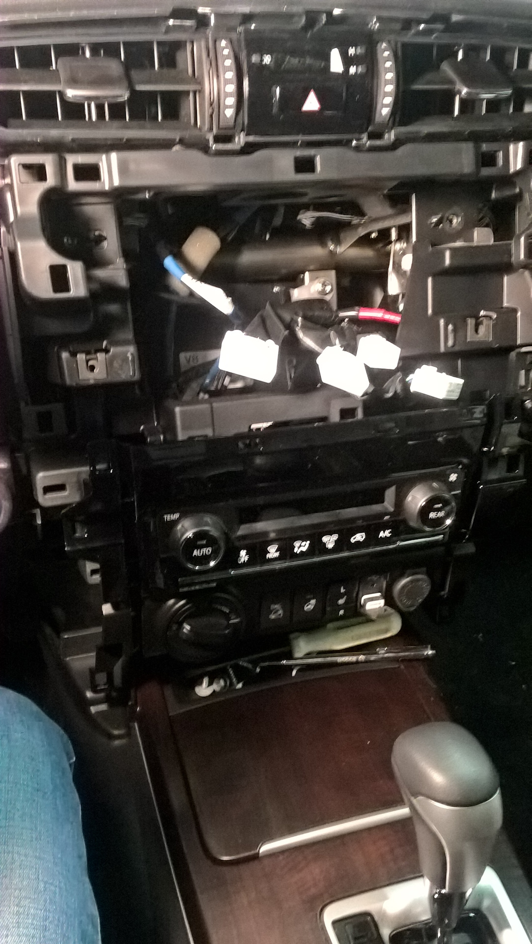

1. Демонтируем ГУ (Еще раз спасибо за подробную инструкцию Kirik100), для этого:
— снимаем решетку передних воздуховодов (тянем на себя она на защелках);
— снимаем боковые декоративные накладки (это которые обтянуты кожзамом) тянем снизу на себя, они держатся на клипсах;
— снимаем таким же образом рамку ГУ
— выкручиваем 4 шурупа, вынимаем ГУ и отключаем от устройства все фишки.

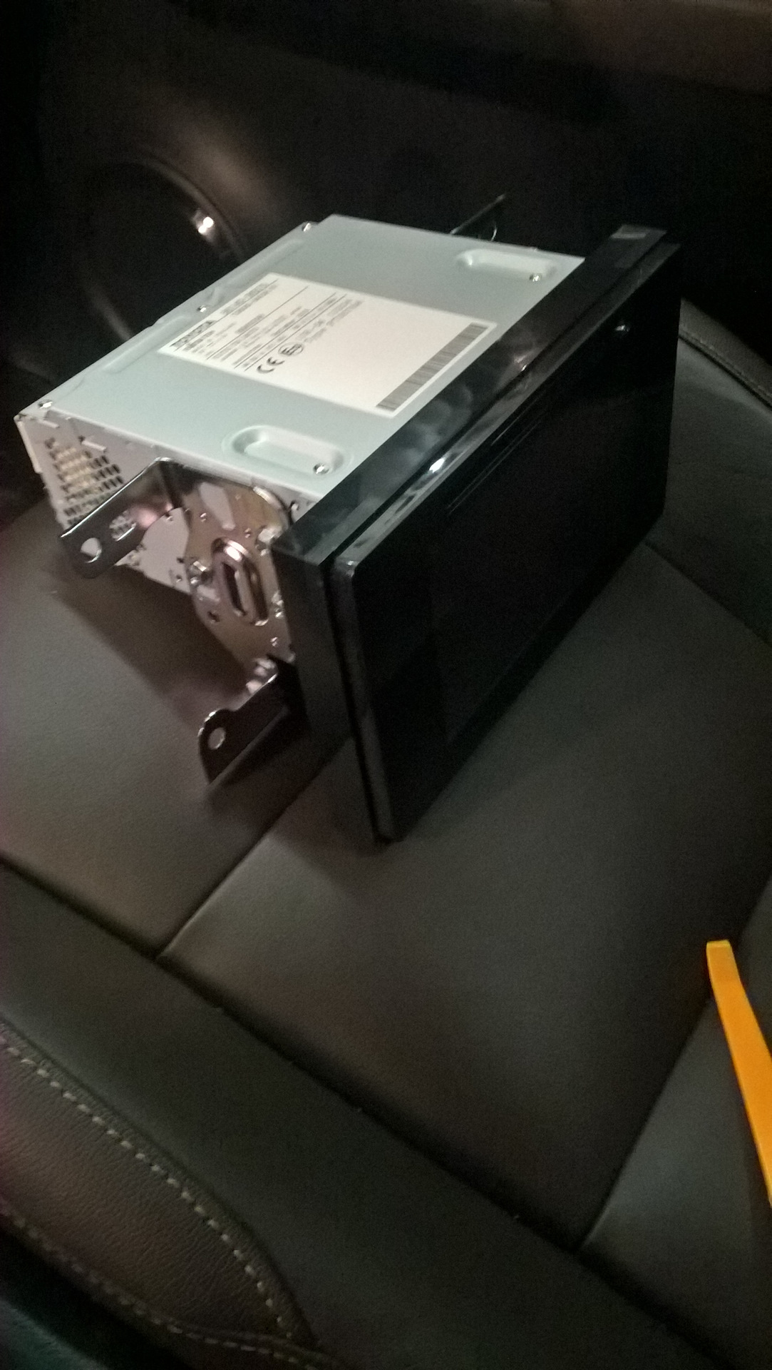

2. Разбираем ГУ, устанавливаем блок. К сожалению увлекся и не сделал фото, (подробная фото и видеоинструкция есть на форуме Прадо www.prado-club.su/forum/index.php?topic=202618.0), установка блока на наше устройство особо не отличается, но есть некоторые нюансы:
— откручиваем боковые кронштейны;
-выкручиваем четыре шурупа по углам экрана, отжимаем защелки внутри пластмассовой рамки монитора и аккуратно отсоединяем блок ГУ от монитора;
— отсоединяем видеошлейф от монитора (у нас один шлейф в отличие от ГУ Панасоник, где их два). Для этого поднимаем на плате планку-защелку разъема шлейфа вертикально вверх и вытаскиваем шлейф;
— откручиваем изнутри пять винтов и снимаем металлическую пластину с блока ГУ. Теперь нюанс. Отверстие под шлейф расположено напротив блока ГУ и не позволяет пропустить шлейф, который будет идти от навигационной приставки (она будет крепиться снизу к блоку ГУ) к монитору. Поэтому отверстие для шлейфа нужно увеличить снизу на 5 -7 мм с помощью напильника;
— отсоединяем видеошлейф от блока ГУ и убираем его, он нам не понадобится;
— подключаем один шлейф навигационной приставки к блоку ГУ, прикручиваем пластину, укладываем этот шлейф в районе места крепления центрального винта;
— подключаем второй шлейф приставки к монитору, пропустив его через расширенное отверстие;

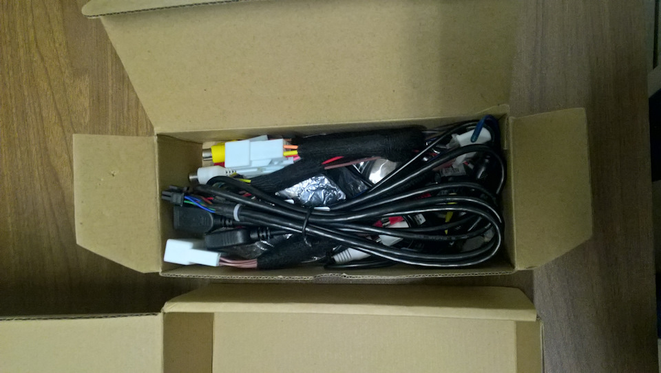

— собираем ГУ в обратной последовательности, прикручиваем навигационный блок к блоку ГУ снизу в штатные места вместе со штатными кронштейнами, подключаем провода по инструкции, подключаем динамик и антенну GPS, устанавливаем ГУ с блоком в штатное место.

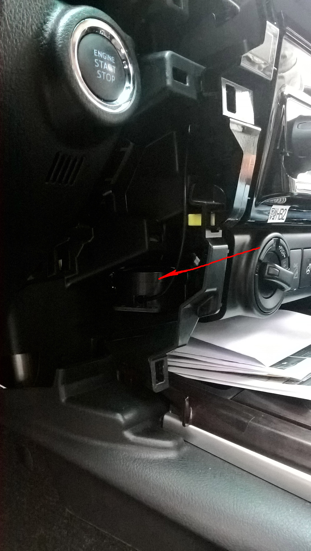

Динамик (он нужен для озвучивания навигатора при работающем радио или медиапроигрывателе штатного ГУ) установили сбоку в районе крутилки управления трансмиссией.
Антенну GPS приклеили сверху на блок ГУ в дальний левый угол. Спутники ловит, но при первом подключении — долго. Буду переустанавливать позже под панель в районе правой стойки, как рекомендуют на форуме Прадо.
Один провод USB протянули под руль в район диагностического разъема для подключения БК, второй в нижний барадчек. В него воткнули USB GSM модем.

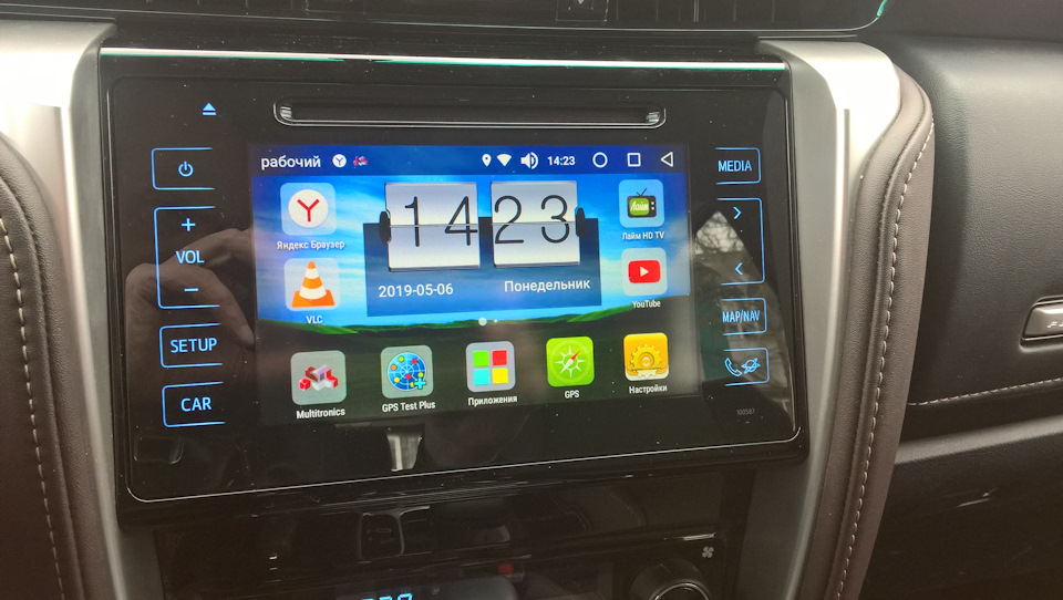

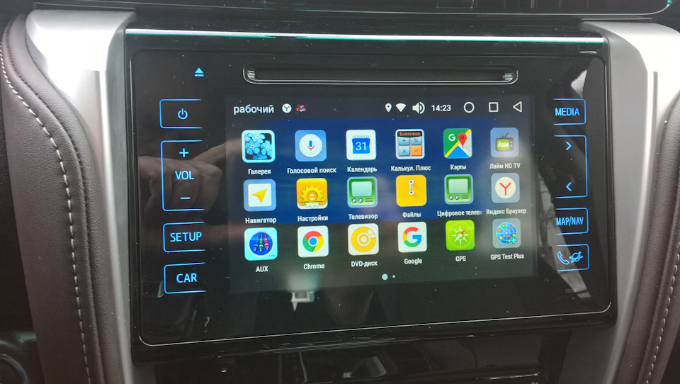

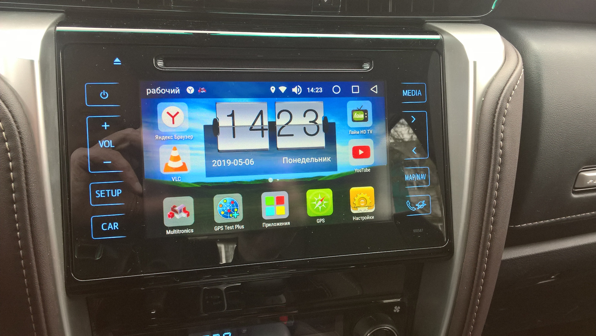

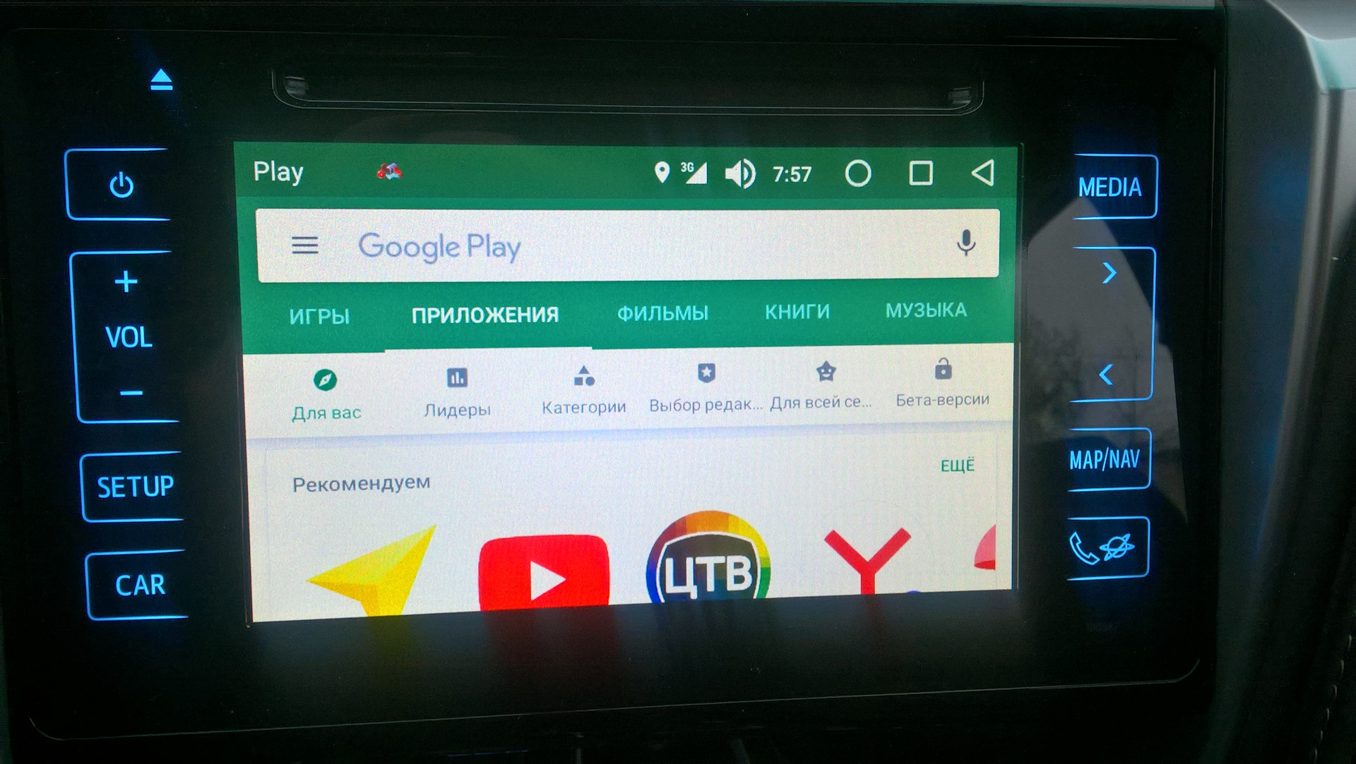

Пользую Навигационный блок NAV-RDL-02 NEW неделю. Доволен! Работает шустро, пока без глюков. Штатная магнитола как работала так и работает на нее блок никак не влияет. При переключении в режим блока имеем полноценный андроид со всеми его преимуществами: навигация любая, какую захотите, в блоке предустановлен Яндекс-навигатор, IP-TV, интернет-браузеры, видео и аудио — проигрыватели и прочие андроид-приложения на ваш вкус. Кстати Андроид 8.0 позволяет использовать на экране одновременно два приложения. Хорошая фишка!
