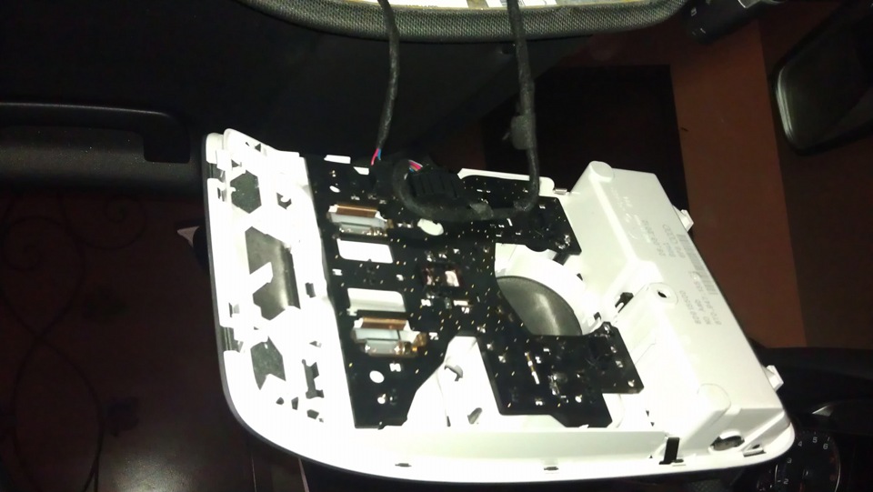

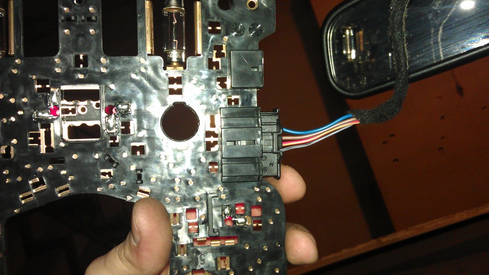

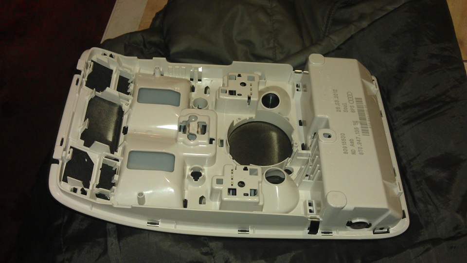

Почитал я этот пост господина Mikheev89 взял ключ звездочку, отвернул верхний плафон освещения, скинул все фишки и широкую и узкую.
По БЖ предполагалось сделать надрез проводов, чего мне очень не хотелось делать, и прикрутить к ним ответвление.

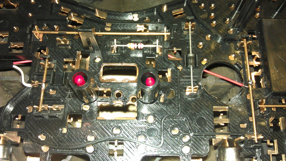

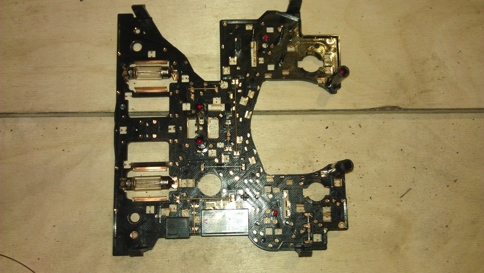

Я пошел несколько иным путем, разобрал весь плафон, отцепил с плафона плату и начал пробивать проводку от коричневого (-) и от красно-желтого (+), тупо прозванивал куда можно подключится и нашел. Кстати выяснил что плафон изготовлен в Корее((.
Очень интересно там все сделано, видимо под разные комплектации, под микрофон, под доп освещение, под управление люком (надо будет у кого-нить полюбопытствовать по разновидностям)
После того как все нашел, отрезал провод от регистратора (там он метра 3) и куда следует припаял (на медные перемычки, которые можно снять). Так получилось у меня вытащить питание 12V. (красный провод "+", белый провод "-").

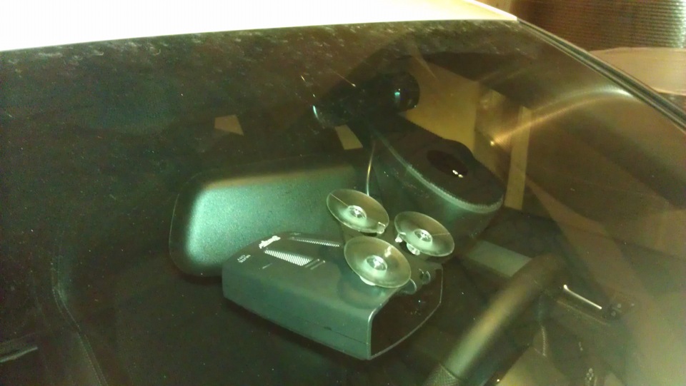

Ну дальше все уже не так интересно, концы от оборудования завел под обшивку, соединил все
концы плюс с плюсом минус с минусом, хорошо все заизолировал, подключил проверил все работает (Видеорегистратор и радар-детектор соединил параллельно).
Осталось тока собрать весь плафон.
На всех этапах все время проверял все мультиметром, чтоб не дай Бог что-нибудь не спалить.
Получилось все отлично, без заморочек, и в любой момент можно все скинуть и перемычки восстановить.

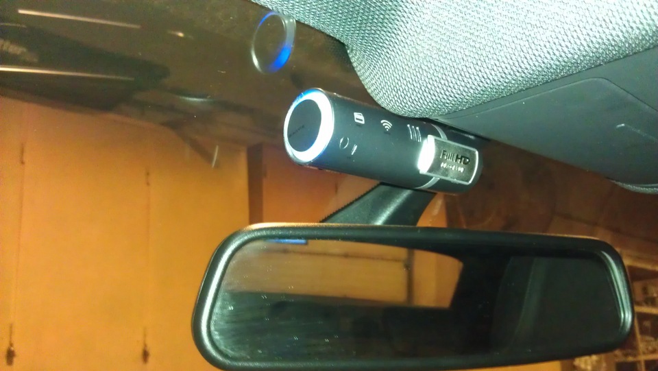

Прошу прощения за качество фотографий, все снимал на телефон.

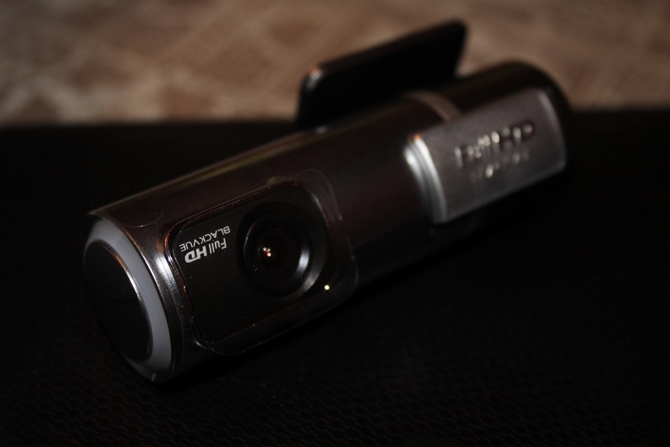

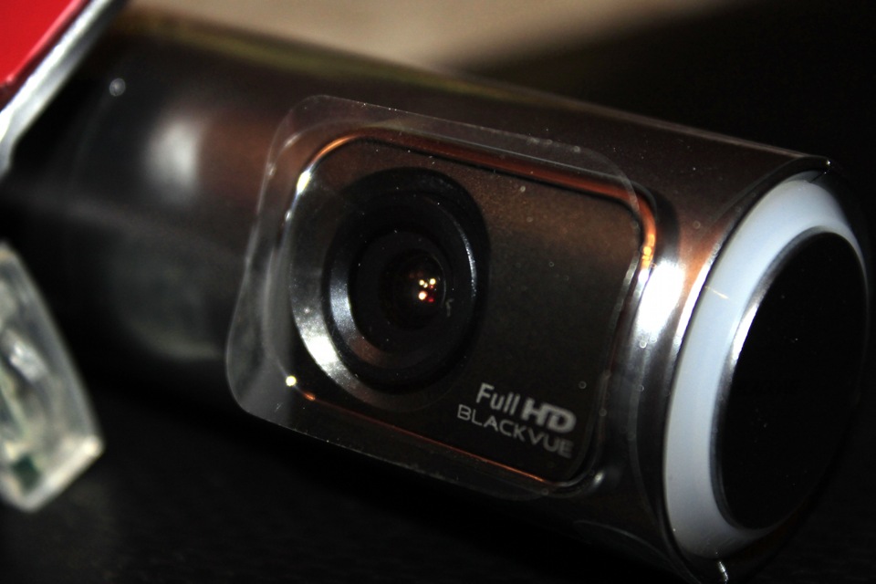

Регистратор настроил пару дней назад, обкатал, нашел оптимальные настройки, очень хорошо пишет, правда, при длительной работе нагревается, очень порадовал функционал, пишет все в формате *.mp4 воспроизводится на ТВ, подключается к Android и PC, можно отслеживать положение и движение на карте Google. Скриншоты не прикладываю их и так много в инете.

P.S. После опыта разборки плафона, уже четко представляю, что буду делать с освещением салона), и могу поменять свет кнопочек с красного на любой, там стоят обчыные красные диоды.

и еще вопрос нарисовался: а при выключенном зажигании он все равно остается запитанным ?
аа, все, уже ниже прочитал что от 12 вольт
А может подскажешь, как там места вообще от верха плафона до потолка (внутри), хватит места что бы туда примудрить маленькую плату (с 12 в 5 вольт) ?

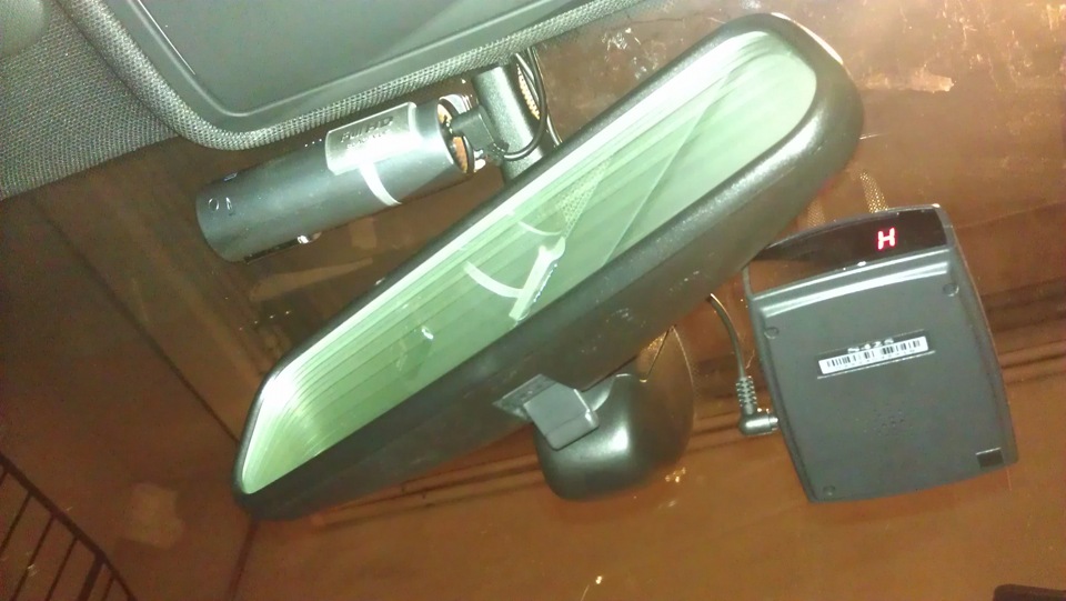

Я планирую крепить справа от зеркала. У тебя видно консоль зеркала на видео, а если крепить справа и ниже, то и центровка будет лучше и консоль не будет мешать.
За мануал спасибо! Я пока в раздумьях от чего питать. У меня кстати люк, плафон наверно немного другой)
Согласен, что видна консоль, это мой промах, ну ладно пусть пока стоит, главное мне обзор ничего не загораживает, для меня это важнее. Поживем увидим может переставлю. Плафон такой же а вон плата может не много отличатся наличием доп.частей, но мне кажется и при этом по моей схеме можно будет подключится без вреда для тачки.

Отлично проделанная работа! Сохраню в закладки. У тебя зеркало без автозатемнения? Мне кажется у меня так регистратор не разместить, смотреть надо. Тоже такой же планирую взять.
Без затемнения очень мучаюсь, как приобретешь регистратор без проблем найдешь место для монтажа, тока найди у кого нить навигатор с AV входом чтоб картинку видеть я вот ступил приклеел его а зеркало снизу кадр подрезает
