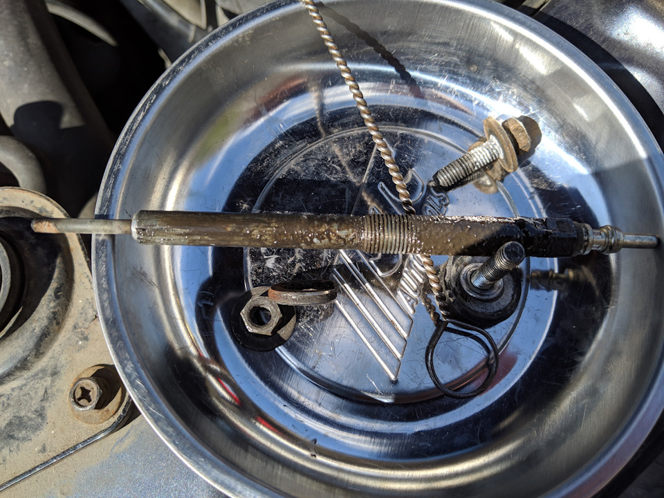

Еще в марте 2018 года, у меня на секунду, на ходу, загорелась спираль накала свечи и тут же погасла. Я посмотрел ошибки, — там проблема по 2-й свече накала. Купил новую, но ошибка больше не вылазила, и машина заводилась нормально, поэтому решил забить на это до лучших времен.
Уже этой зимой, ошибка вылезла ещё раз, и опять исчезла, машина заводится нормально, поэтому сразу тоже не стал ничего трогать. И вот наконец руки дошли. 2-я свеча, у меня, единственная ещё с завода, ни разу за 100 тыс и 9 лет не вытаскивалась, поэтому было немного волнительно, хотя в принципе, она обычно нормально вылазит.

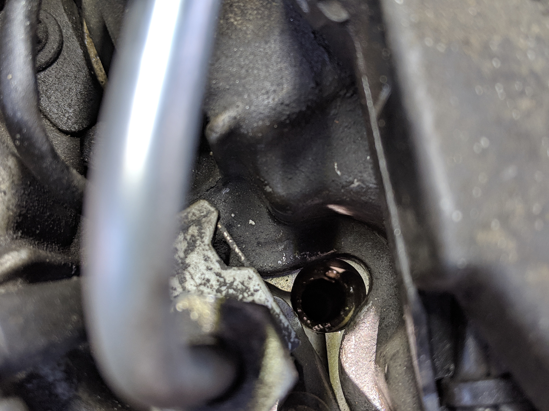

Перед заменой, я ничего не замачивал, просто перед заменой брызнул туда немного валеры, и подождал минут 10. После этого, сжатым воздухом все продул, чтобы поменьше грязи было.

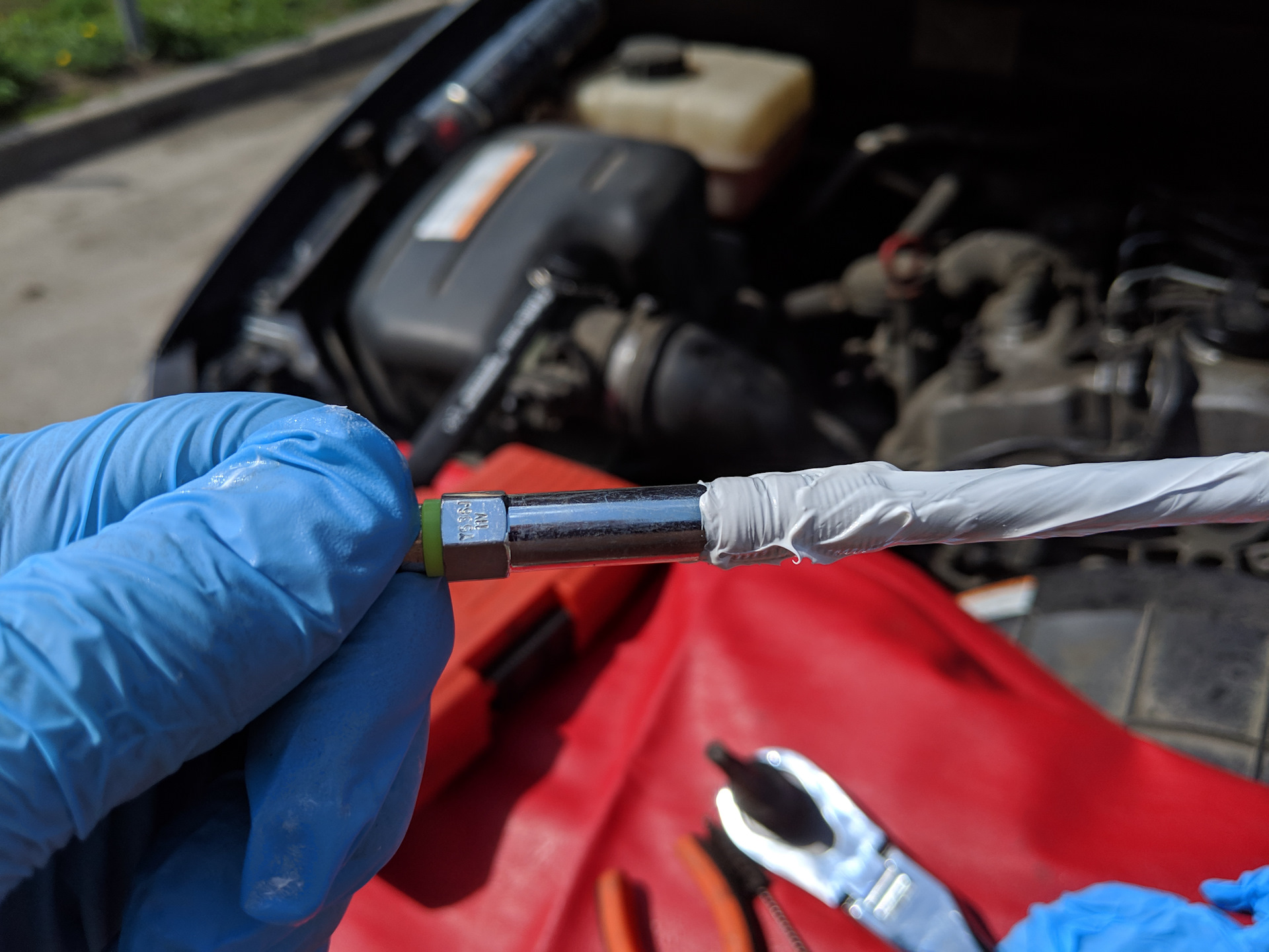

Итак, снимаем колпачок со свечи, берем трубчатый ключ 10x8, и вставляем его куда надо :)

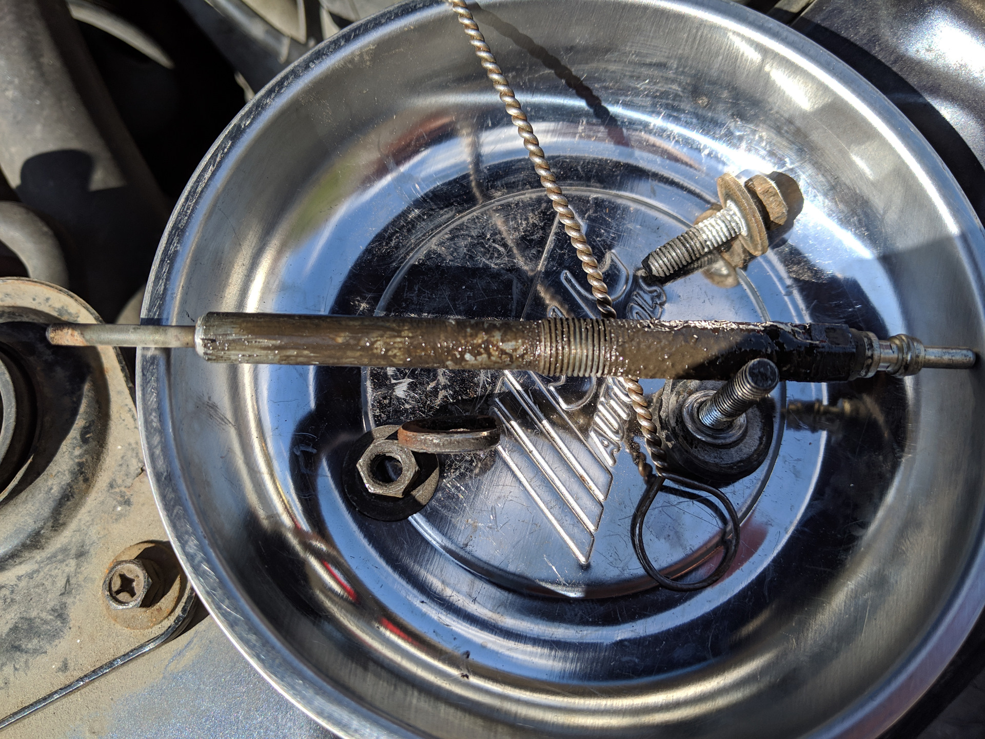

Потом, ОЧЕНЬ аккуратно, от руки, пытаемся стронуть свечу, у меня открутилась без каких либо проблем. Хотя, я стронул её только с 3-й попытки, первые две очень осторожничал и боялся сломать свечу.
После этого, свечной колодец чистим ветошью, я дополнительно почистил ещё ружейным шомполом и крутанул двигатель, чтобы все говно выбросило из колодца.

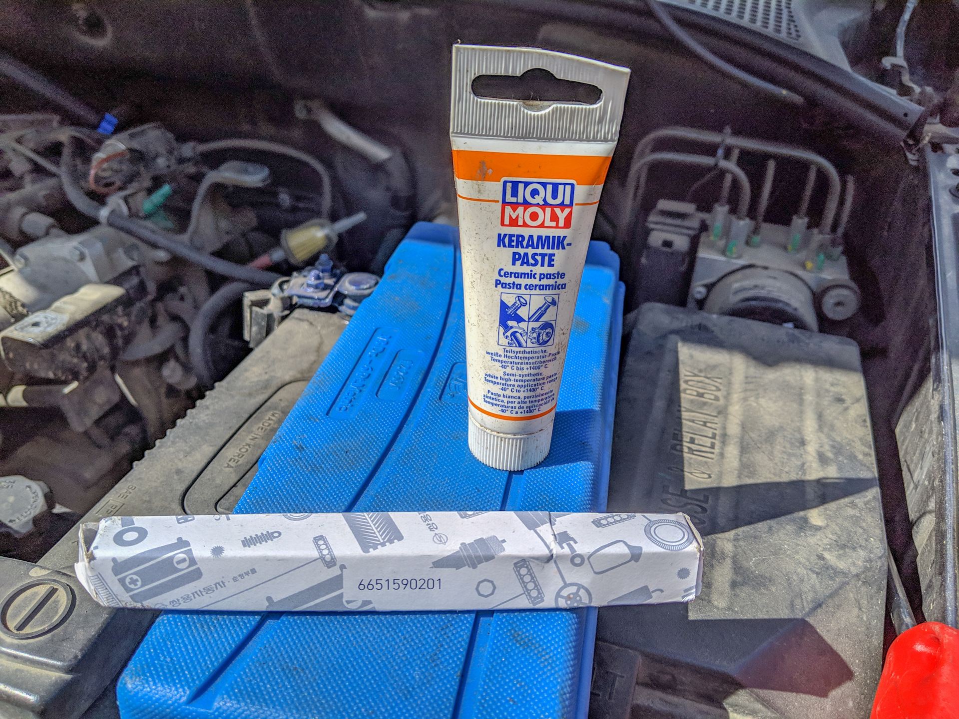

Потом берем новую свечу и керамическую мазь:
Мажем свечку
Вставляем свечу и закручиваем с моментом 15 нм. Тут правда следует сказать, что по идее, момент указан для случая когда свеча без смазки, ибо со смазкой, фактический момент выше, ну да и бог с ним. Он выше процентов на двадцать, — ну затянул я не 15 а 18 нм, — я думаю свечка не порвется, а резьба в голове не будет сорвана от такого момента.

Кстати, именитые производители монтажных смазлк указывают к трения.
Жаль что не в случае ликви. Но и керамика все же кействительно должна трение не сильно сокращать. Вопрос мазать ли только резьбу или всю свечу. Не попадет ли часть керамики с свечи в цилиндр.
Да по идее не должна попасть. Я до этого мазал медной смазкой — вроде все нормально
А смысл в смазке на свече вне резьбы?
Пусть будет :)

Трубчатый ключ это не самый лучший инструмент. Лучше высокая головка на 1/4 от Форсе. Гарантированоо входит и гарантированно выдержит и не слижет грани. Проверенно.
Трубчатый ключ тут нормальный вариант — тут моменты затяжки мизерные, и если с ним будет все слизано — то у вас проблема
Это не у меня проблема. Это у других. На КК просто куча недовольных. А сколько ещё "постеснялись" написать о собственной "криворукости"?
Я думаю если тянуть аккуратно, — трубчатый ключ выше крыши. Если с ним не идет, — лучше не дергаться, а ехать в сервис — думаю выйдет и лучше и дешевле.
В сервис, в сильно запущенном случае, выйдет сильно дороже. Хотя бы из за съёма ГБЦ. Проходили уже это. Они сами, "аккуратно" сломают, а Вам платить.
