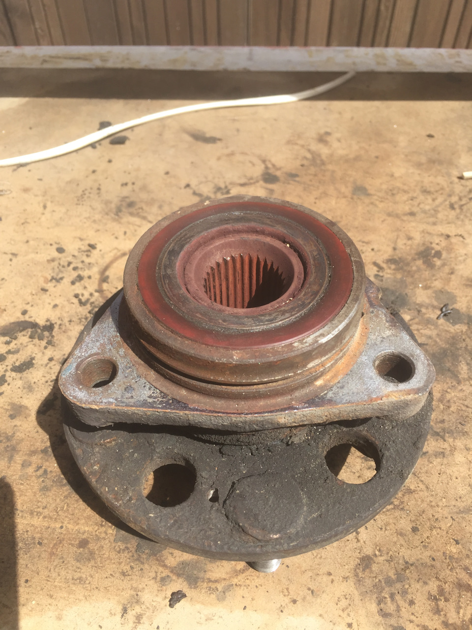

Доброго дня, тому кто читает эту запись. После поездки на майские праздники в Пятигорск и неудачной попытки штурмовать Бермамыт (помешала погода, о чем будет запись в БЖ) появилась необходимость поснимать колеса для очистки ходовой от комьев грязи, ну и для проверки состояния элементов. В результате сего мероприятия выявлен неприятный люфт в передней ступице, которую я перебрал 2 года назад и успел проехать на ней уже 60 тысяч километров. Сразу насторожило то, что гайка привода отдалась без особого усилия. Процесс снятия ступицы описывать нет смысла, да и разбирать ступицы все уже научились.

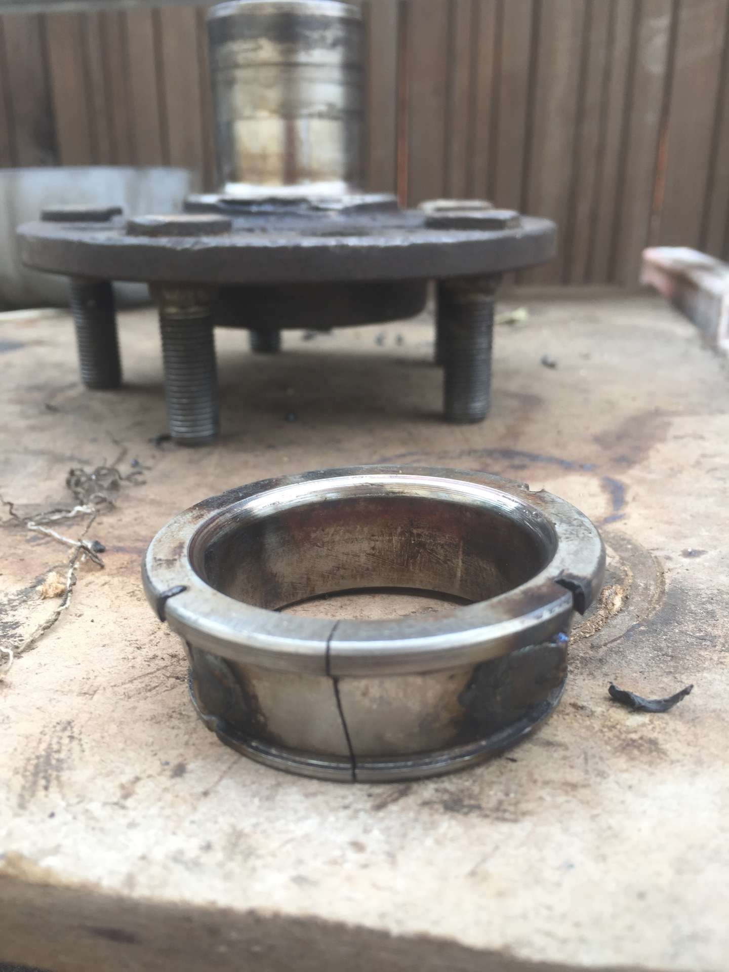

Разбор ступицы показал отсутствие критического износа, ролики и обоймы в идеальном состоянии, однако, внутренняя обойма второго подшипника оказалась лопнутой.

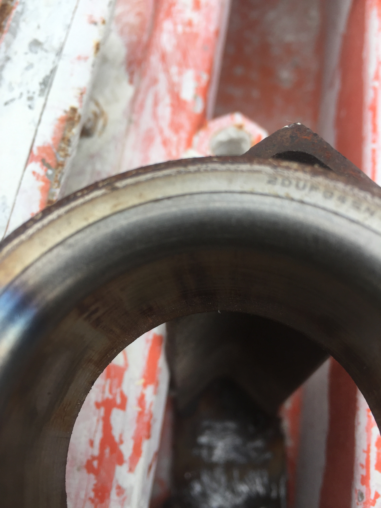

Разбираемся в причинах произошедшего и вот что получается:

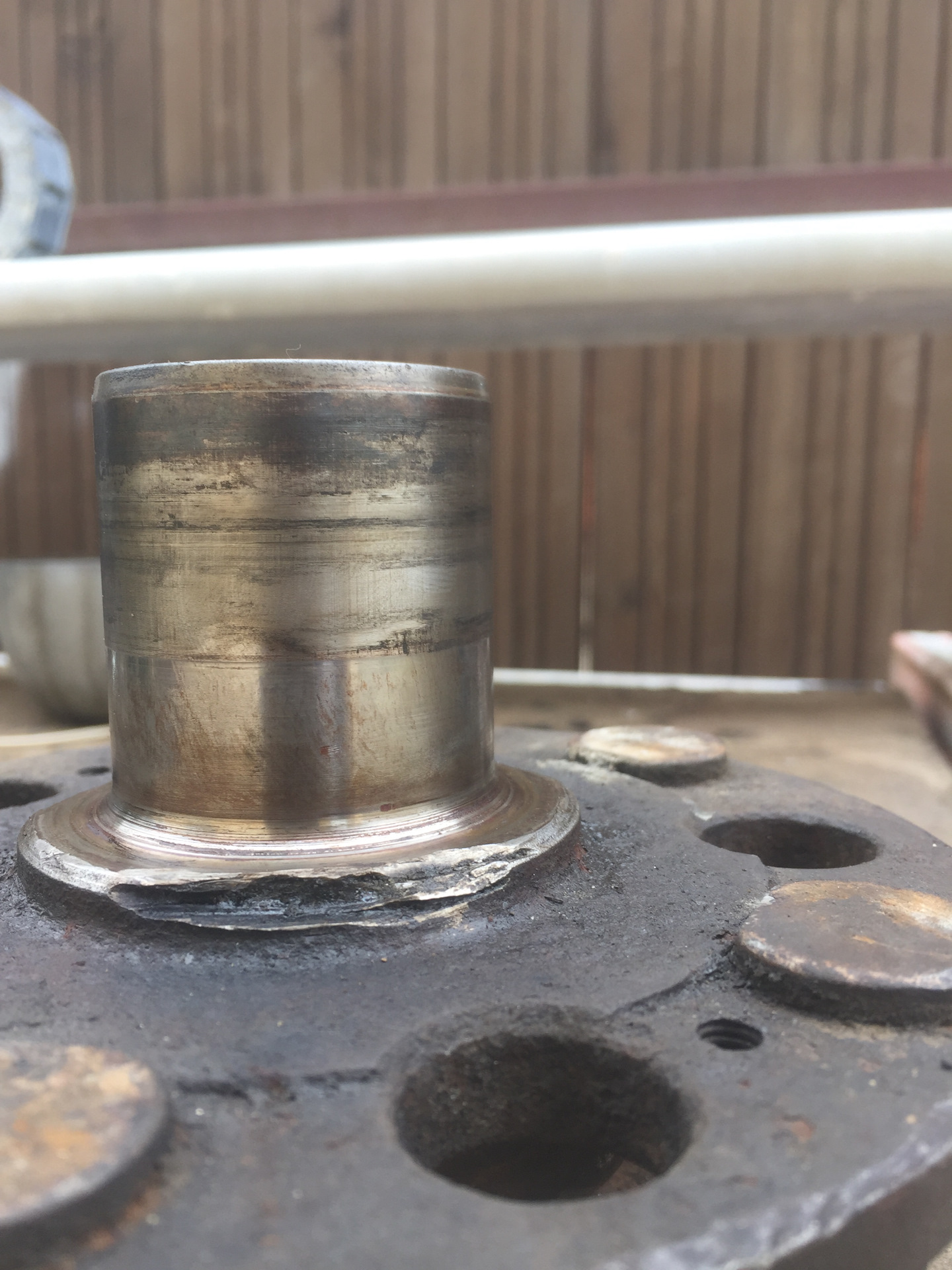

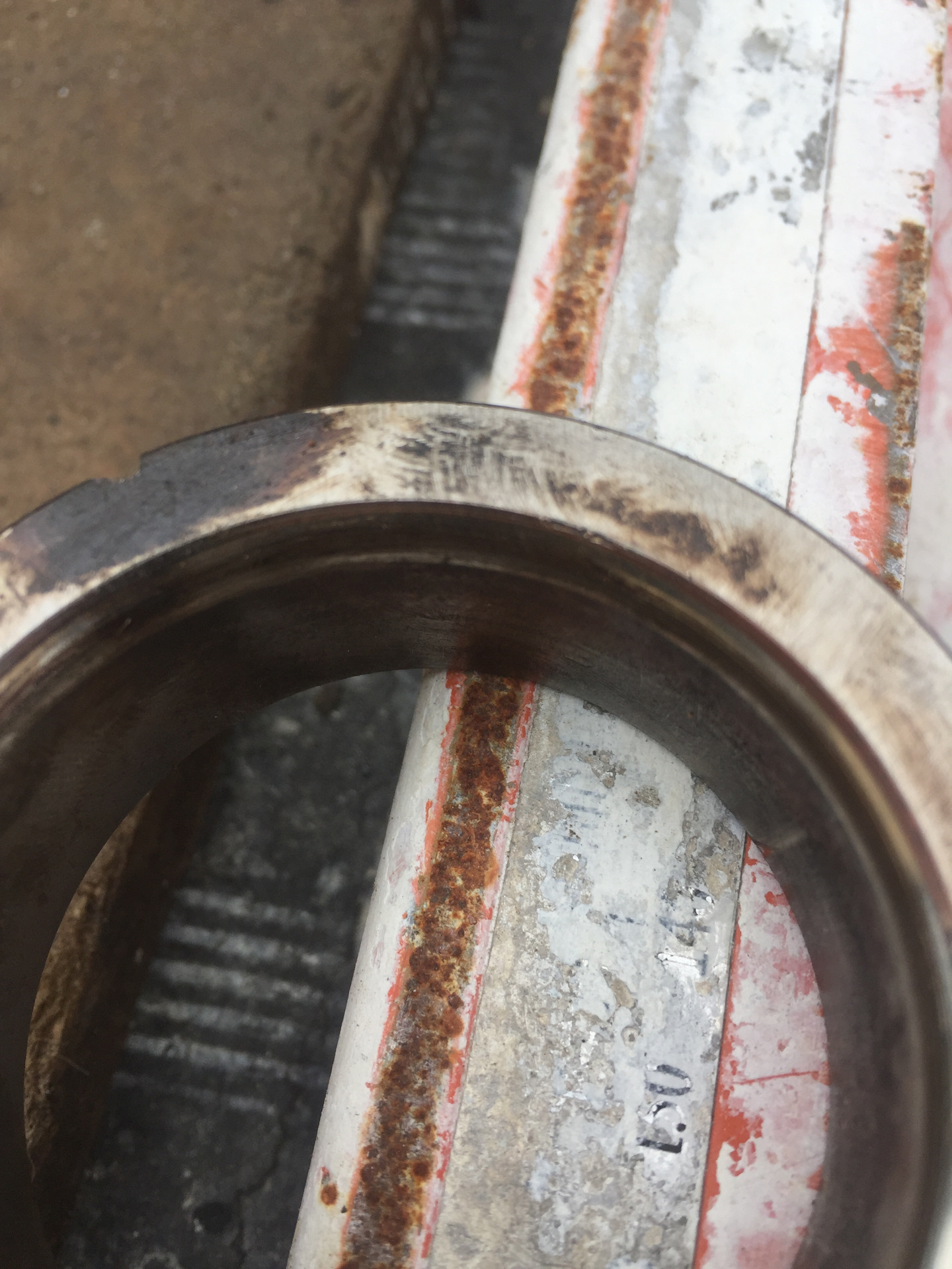

На родной обойме закругленная фаска имеет больший диаметр чем на установленном подшипнике:

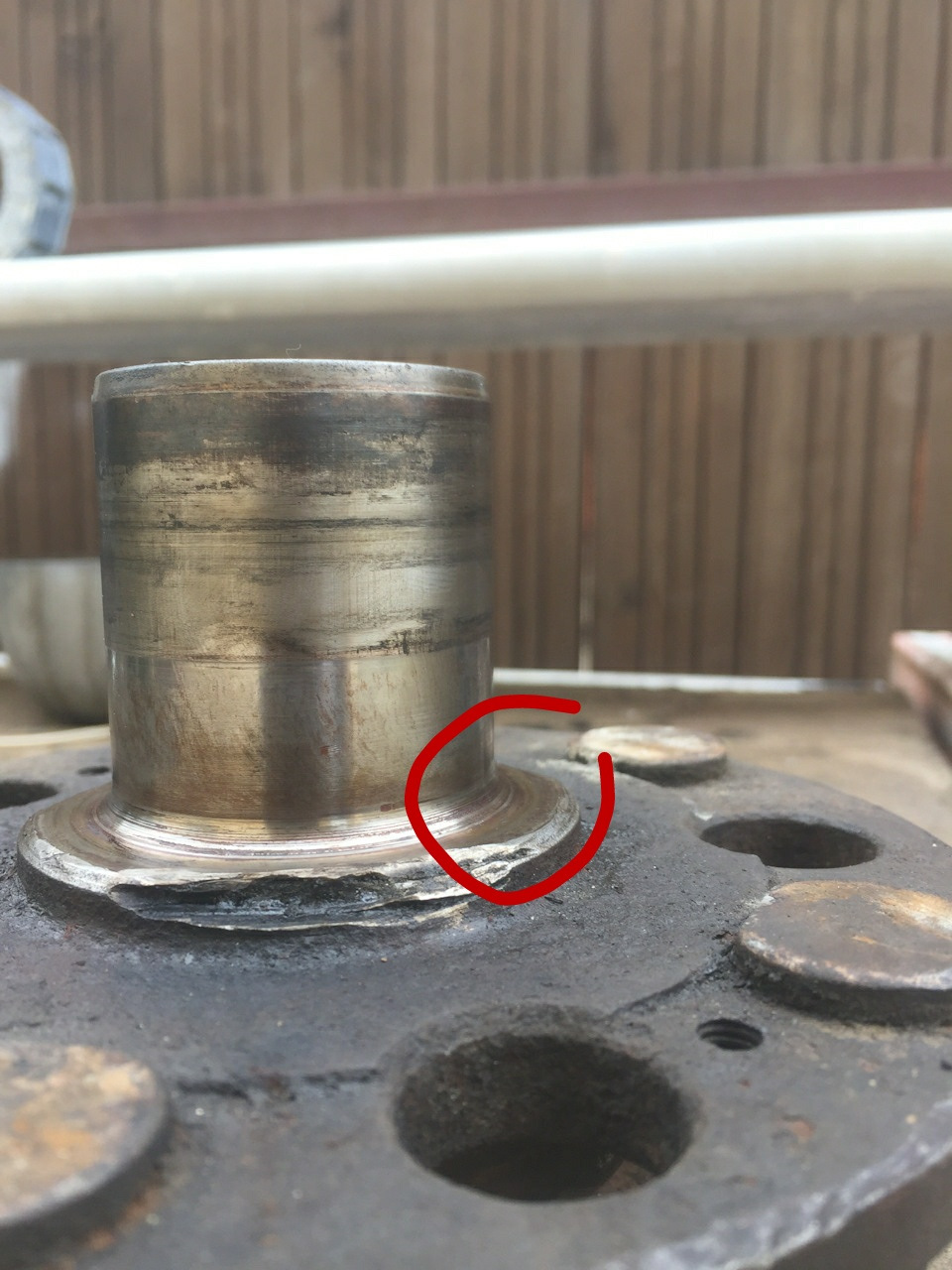

Профиль фаски соответствует профилю на оси ступицы:
Несоответствие профилей не позволяет подшипнику сесть до упора и вызывает определенное напряжение в узле. Ранее уже наблюдался незначительный люфт в ступице, что ликвидировалось путем незначительной подтяжки. Со временем из-за напряжения или из-за кокой-то осевой нагрузки обойма не выдержала и лопнула, что привело к увеличению зазора и люфту.
В результате, ось была отправлена токарь для доработки, все собрано и поставлено на машину, надеюсь больше меня эта ступица не потревожит)))

Под профиль обоймы протачиваем это место?
После проточки, втулка под кольцо АБС остаётся 11мм?
Так точно.
