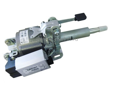

Здравствуйте товарищи!Беда с мотором пока не решена, но моя приора превращается в Жигуль, в прекрасный момент появилась ошибка С1024(Датчик момента.Отсутствие сигнала)Руль как в Ваз2101 Бицуху качаю как можно.
Вопрос сдох этот датчик и с ним ничего нельзя поделать?только новый ЭУР?с разборки купишь кота в мешке…Все таки я попал на 20K?чем черевато так пока ездить с таких дохлым рулём?
там же версии разные, они должны с блоком быть одинаковые?блок и сам эур

Я пробовал разобрать чинить.не советую.там от этого датчика усики проводки тонкие.по сути чинить там не чего, а новый датчик не купить.еще собрать надо суметь, отцентровать как то.я что только не делал он все равно закусывал.ну их эти эксперименты, туда больше не полезу.продай свой на запчасти и купи бу на авито.
Здорова, была точно такая же ситуация с эуром и точно такая же ошибка.
У тебя есть несколько вариантов, найти человека или можешь сам разобрать(если руки есть) на драйве много инфы по разбору эура. Доберись до этого самого датчика момента, посмотри в каком он состоянии.
Момент про Блок Управления, он идёт такойже версии как и сама рулевая колонка, так что они различаются, смысла тебе туда лезьть нет, ошибка в датчик момента.
Можешь снять клемму на 40 помоему, под капотом, она как раз идёт на эур и ездить не боясь. В принципе ничем это не чревато, просто тугой руль.
Но вот момент другой, подумай над этим, это всётаки рулевой узел и от него зависит твоя жизнь и жизнь твоих пассажиров. Стоит ли оно того, что бы сэкономить?!
На авито в районе 20 думаю можно найти новый.
Руль в первую очередь делать, потом только капиталка
Ездил 4 месяца без него. Потом взял с разбора с авто 16 года, с другой версией. Все работает норм. Моя 11 года. Новый самый дешевый нашел за 24500 + доставка.
