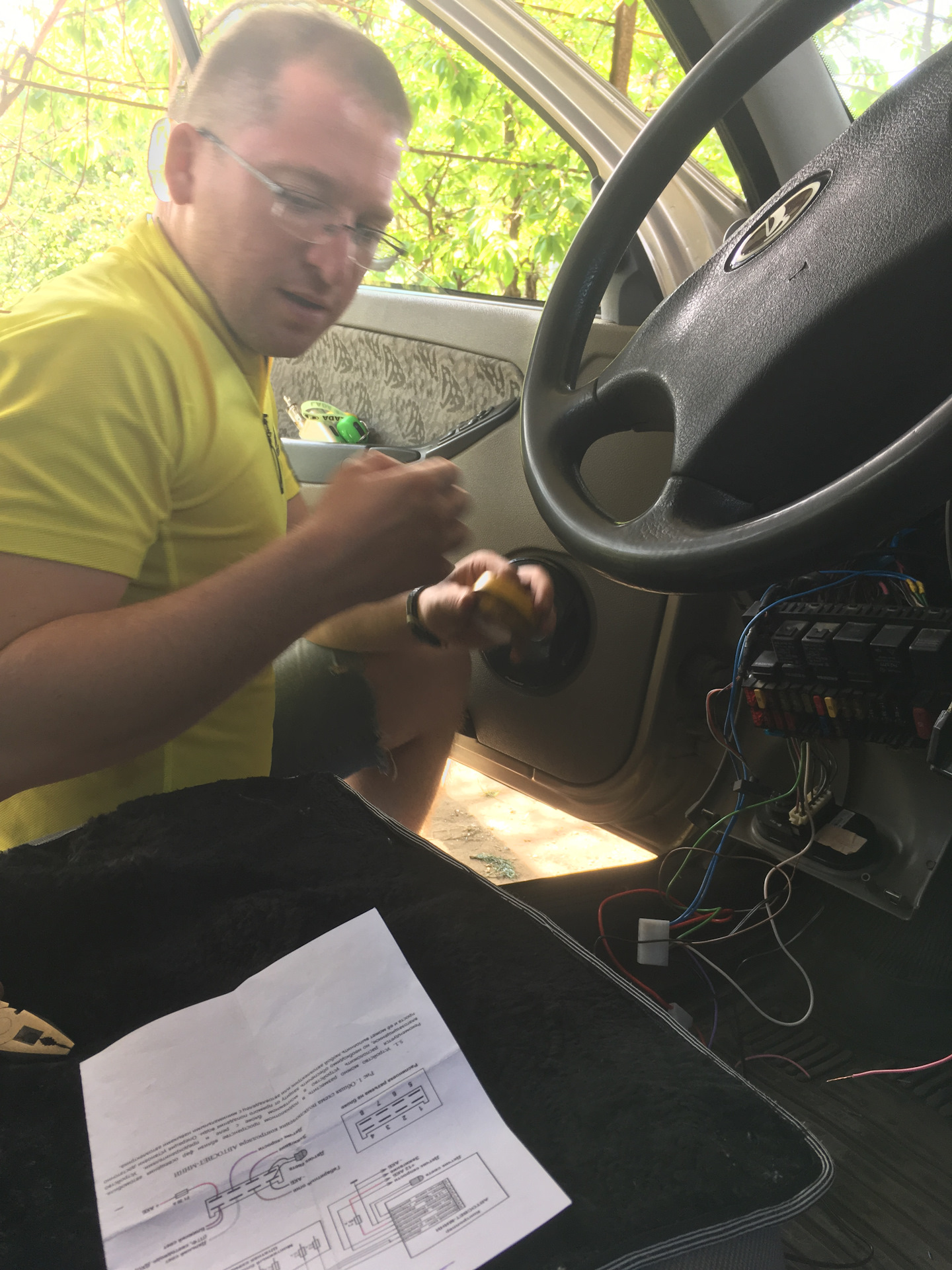

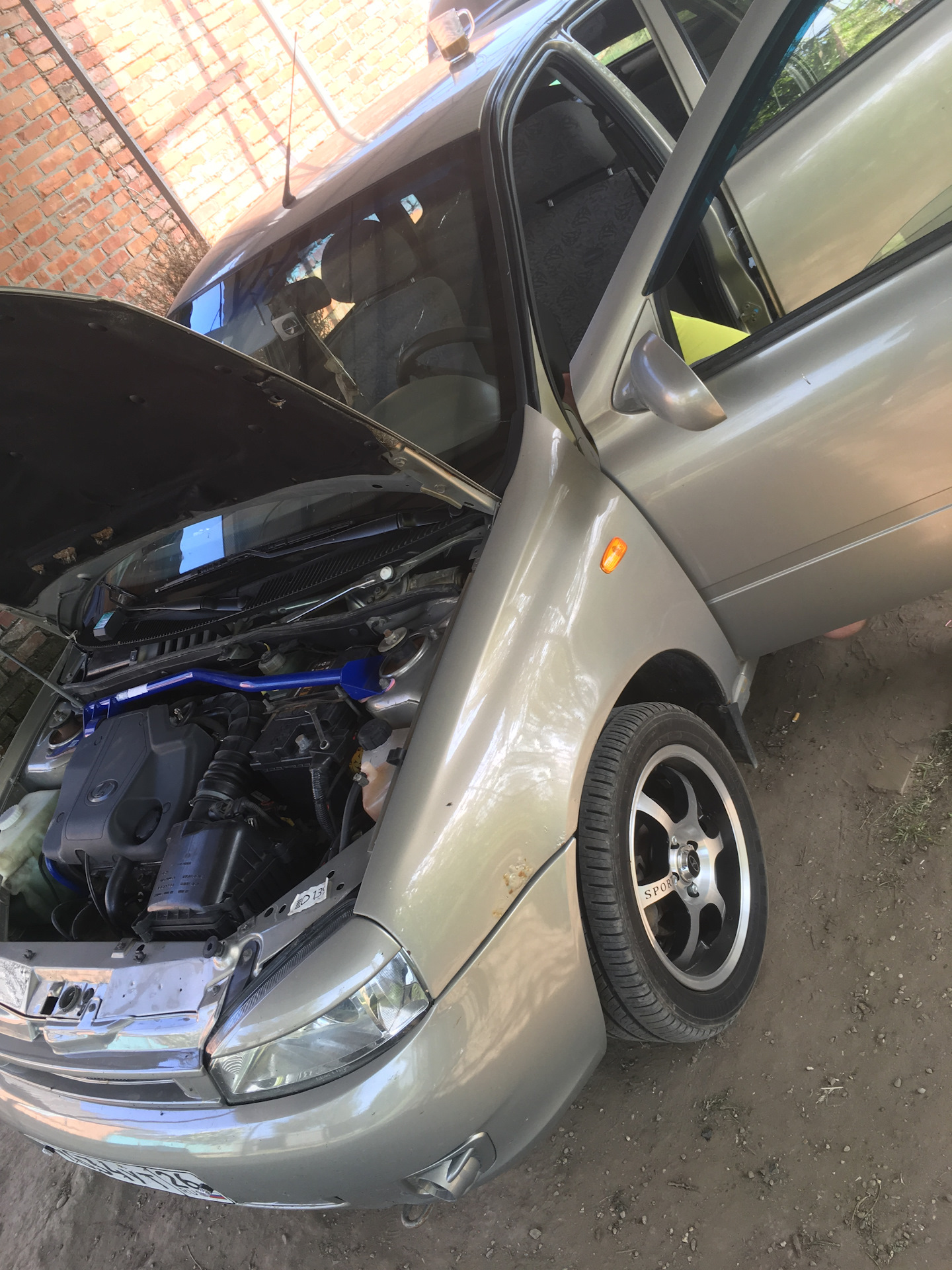

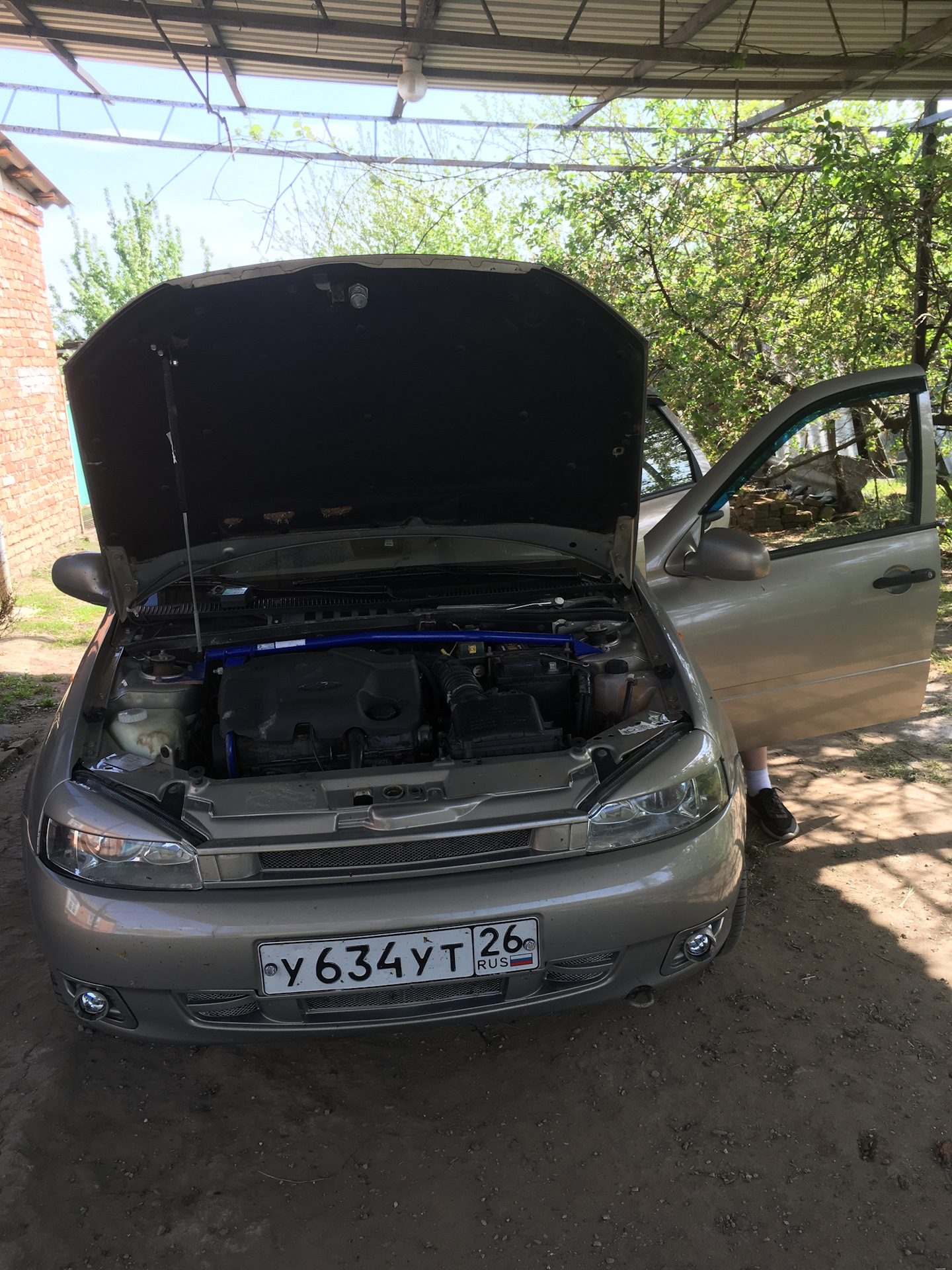

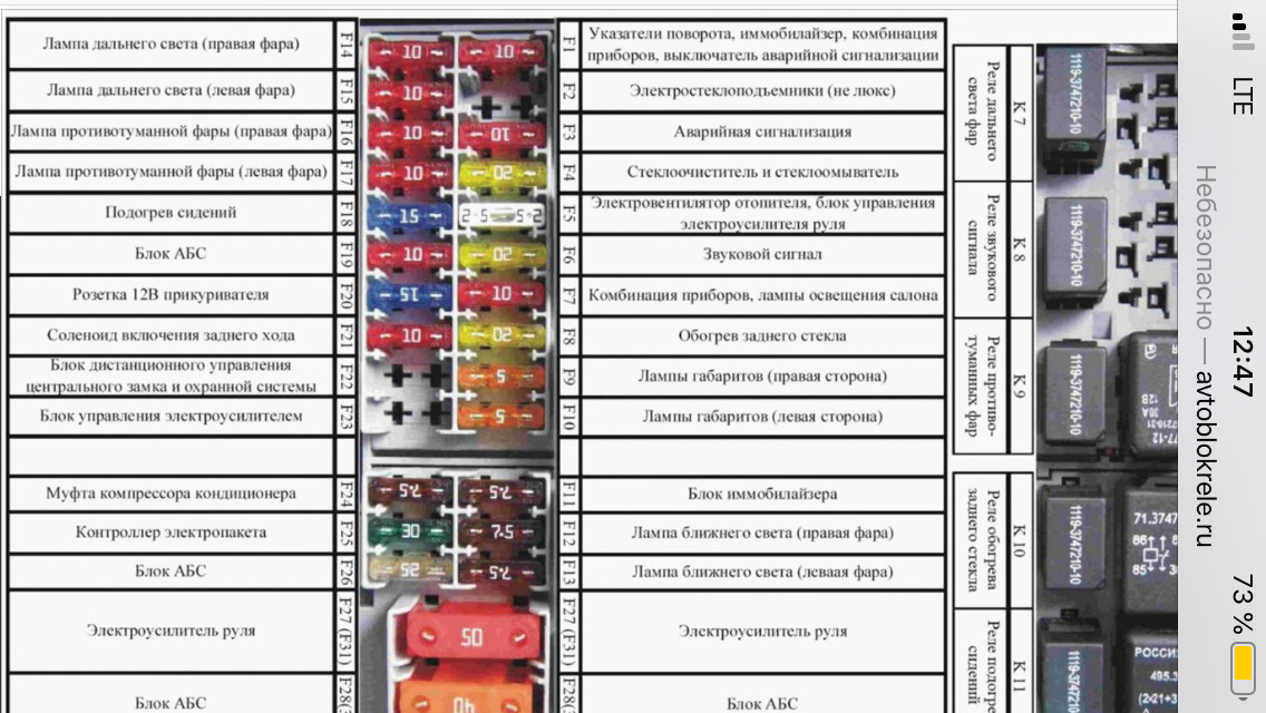

Вот выбрался в село на выходные и сразу же решил установить чудо — приблуду КОНТРОЛЛЕР АВТОСВЕТ-МИНИ. Ну в городе как то не с руки подле подъезда а вот на хуторе под навесом и пивком дело пошло. На работу потратил 4 часа, сейчас поставил бы за полтора, но в тот момент все делал не спеша и смаковал каждый момент.
Начну с того что заказал я его на одноименном сайте что указан на этикетке контроллера.

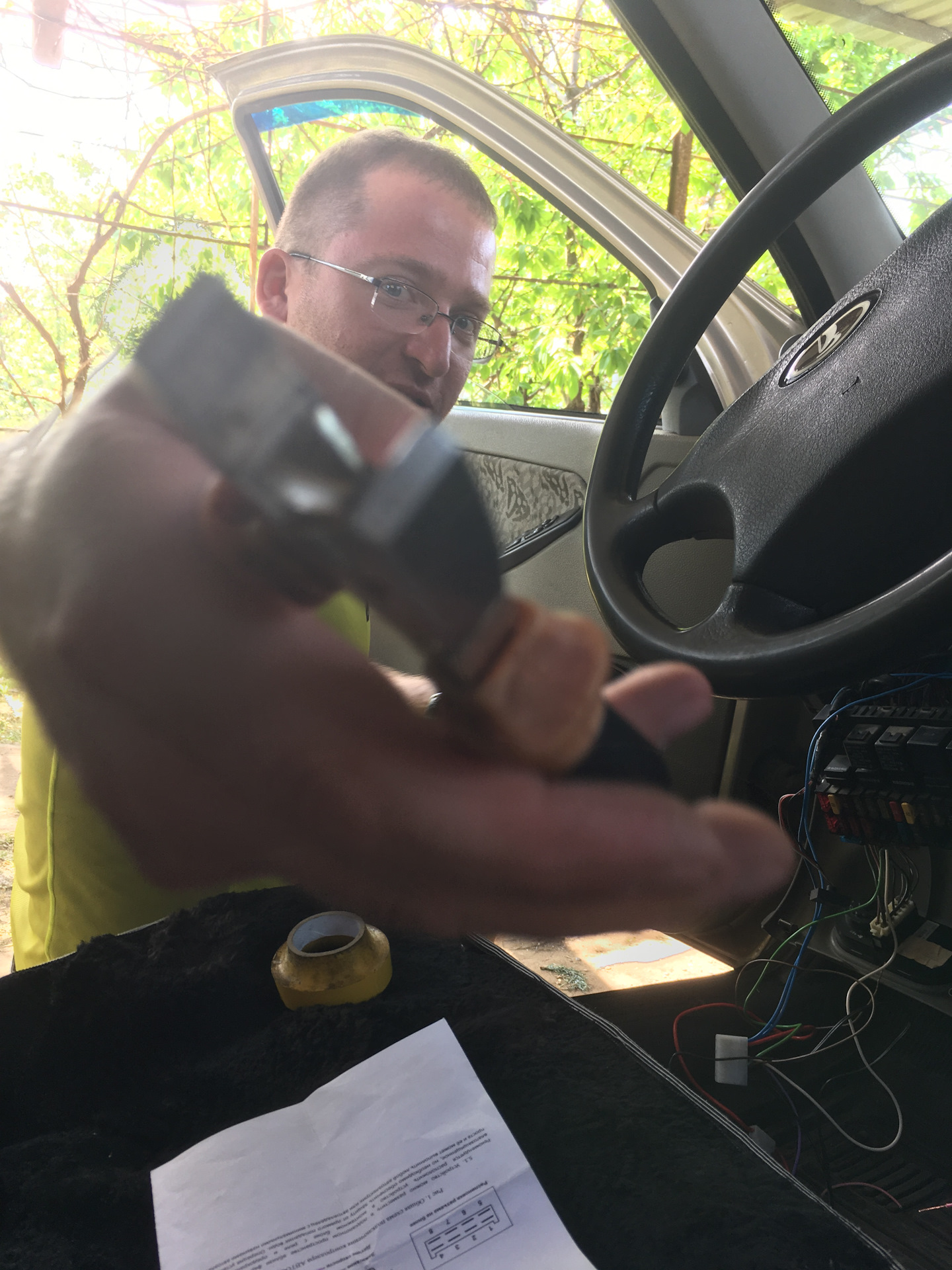

Пролежал он дома у меня месяца 2 где то пока погода была плохая и холодная. Инструкция по монтажу прилагается, установка не сложная если с умом подойти. А именно открыть инструкцию
и скачать в инете схему своего блока предохранителей

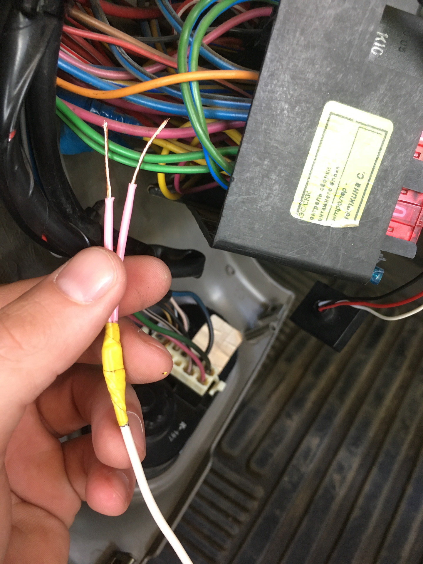

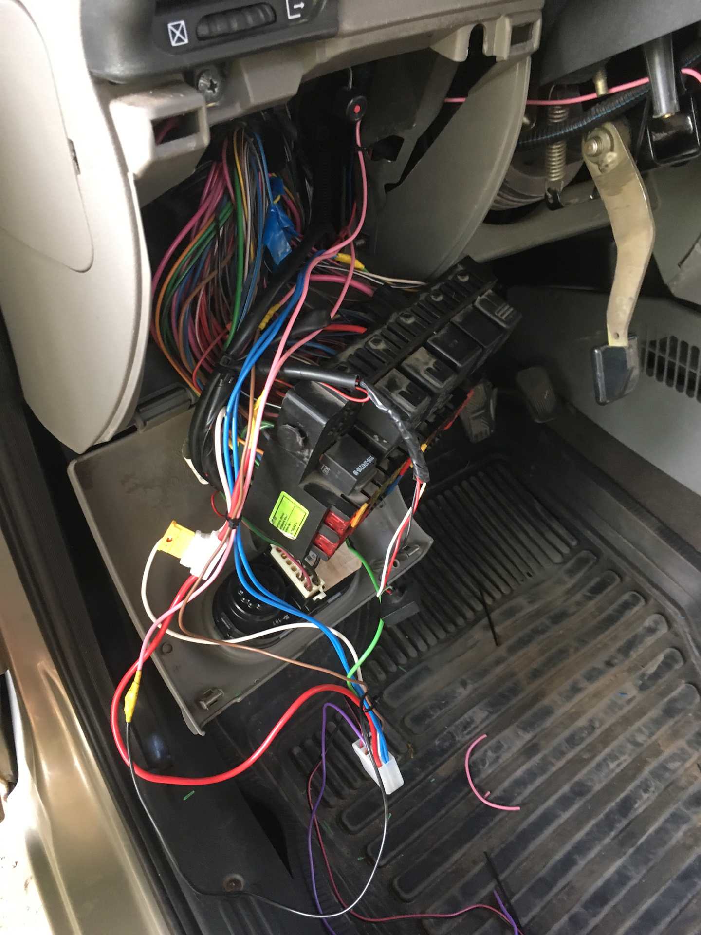

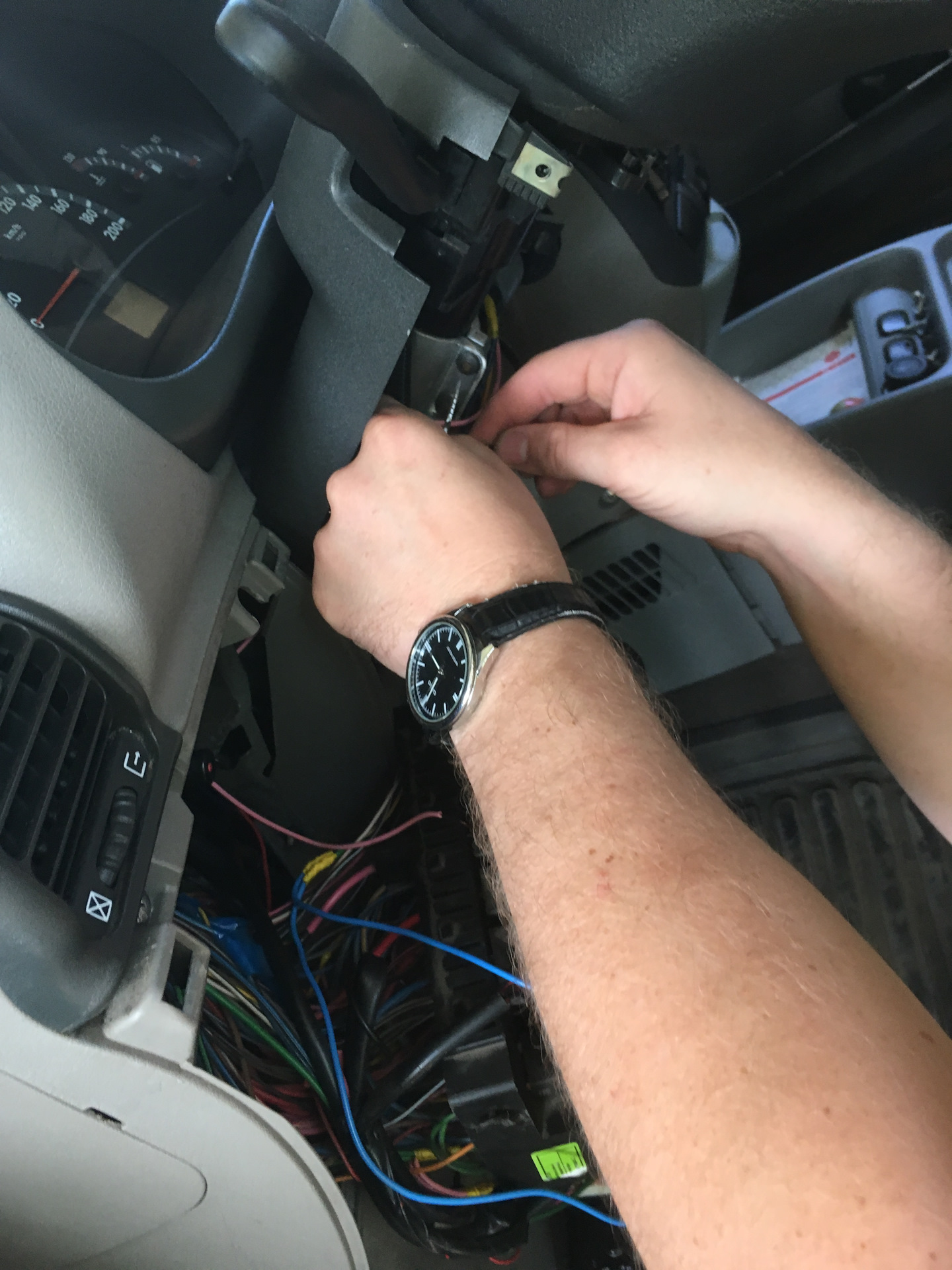

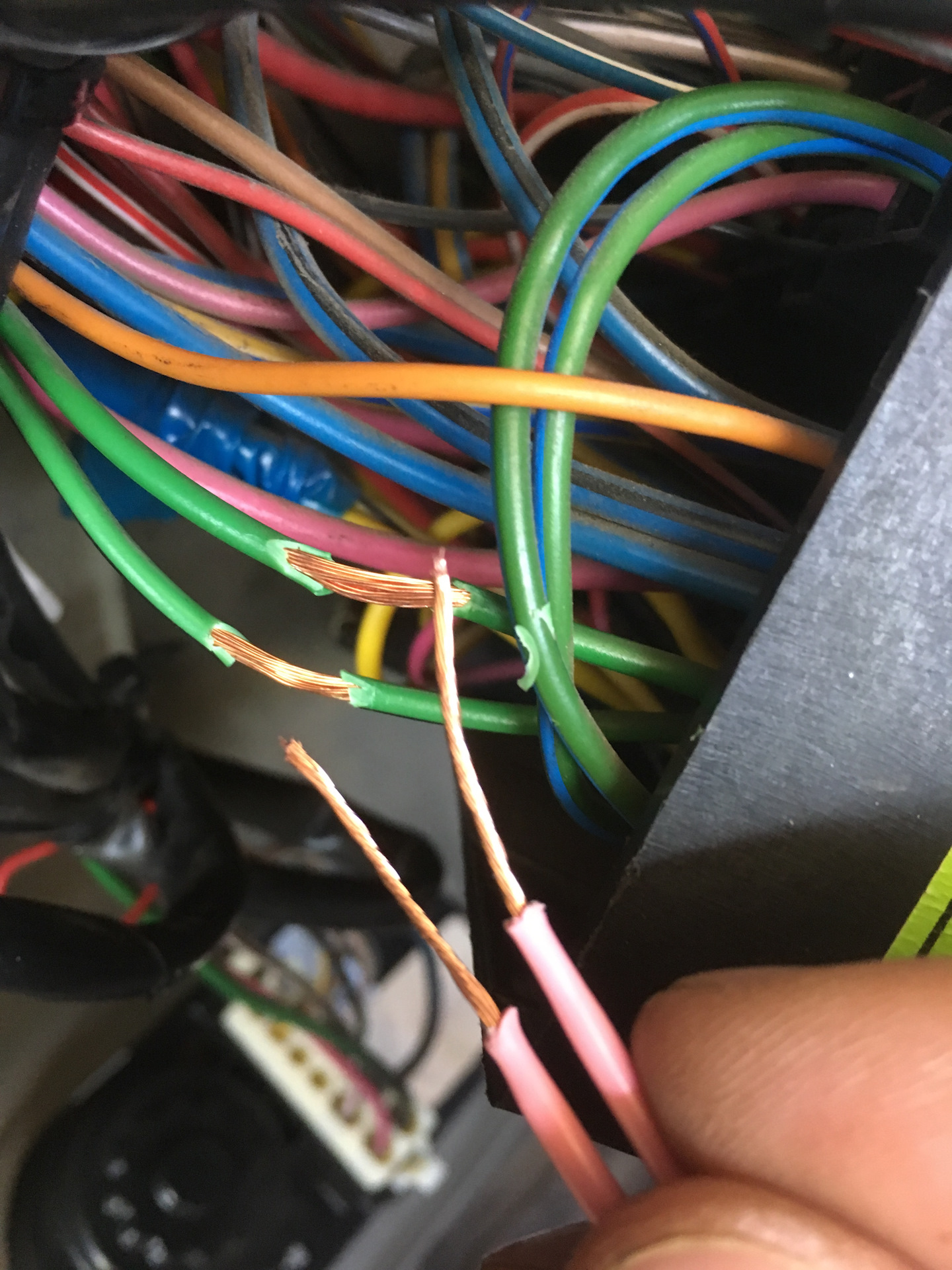

После этого можно приступать. Т.к. подобные вещи ставятся в машину раз и навечно, я не стал уродовать блок предов дополнительными клеммами как делают многие а пошел по спорному для многих пути — врезался в проводку как в инструкции.
Делал долго и аккуратно. Навечно одним словом, если что не так то покупается другой контроллер и просто меняется. Проводка не трогается больше.

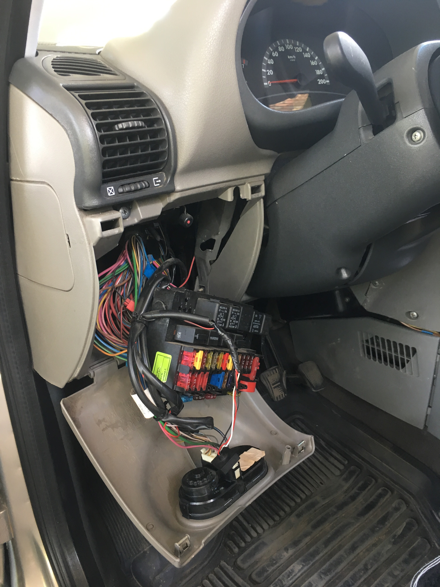

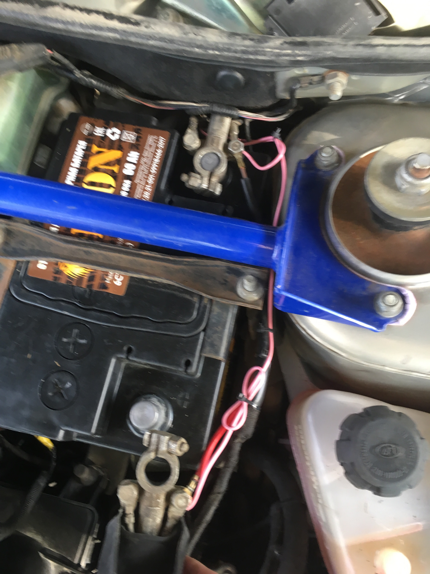

В итоге все провода запитал. На аккумулятор вывел 2 провода отдельно.

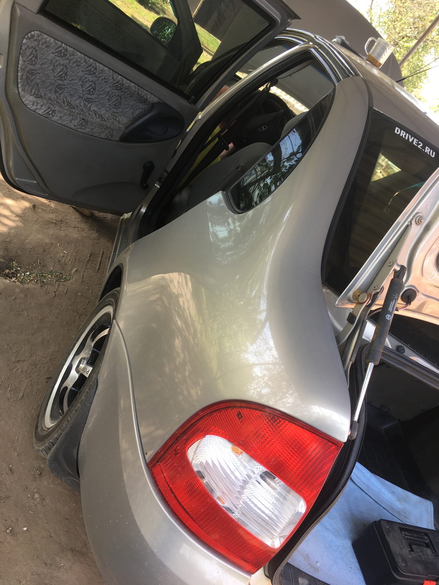

Датчик света пока не нашел куда засверлить и просто провел по левой стойке, оставил возле сабли на лобовом.
Что получил в итоге. Очень много. МУС теперь не трогаю совсем, забываю постепенно что такое щелкать светом постоянно. Свет переключается в режим день-ночь автоматически. В светлое время суток при включении зажигания плавно включается ДХО из дальнего 30% (или туманки или что угодно куда подключите) а при наступлении сумерек автоматом переключается на ближний свет и габариты (ДХО выключается). В темное время суток так же всё само загорается. Когда зажигание выключается всё плавно тухнет само по себе и ничего клацать не надо.
Блин народ это реально работает и ОЧЕНЬ удобно! Чувствуешь себя человеком на нормальной машине))))
