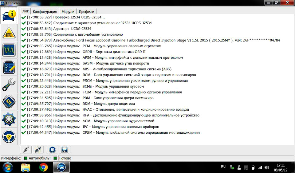

Как приятно смотреть на такую картинку, когда во всех блоках нет ошибок, и всё работает штатно. История была такая:

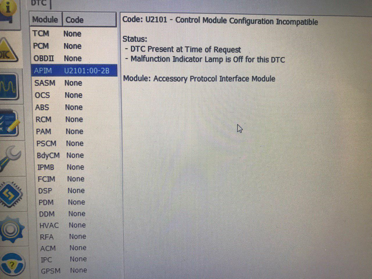

Примерно 2 года назад я активировал навигацию в своём автомобиле (www.drive2.ru/l/461730563309439437/), всё бы ничего, но стала постоянно висеть ошибка:
=== APIM DTC U2101:00-2B ===
Код: U2101 — Несовместимость конфигурации модуля управления …
Почитав на тот момент много информации, пришёл к выводу, что ошибка «информационная» и можно про неё забыть. Вдохновленный вчерашним успехом (www.drive2.ru/l/530451414434973572/) по удалению постоянно висевшей ошибки U0264, я решил «ликвидировать» ошибку U2101. На просторах DRIVE2 (www.drive2.ru/b/519915344261808217/) я наткнулся на небольшую программку, которая может помочь избавиться от ошибок типа U2101 — Ford U2101 Killer, но она мне не помогла, вот отчет:

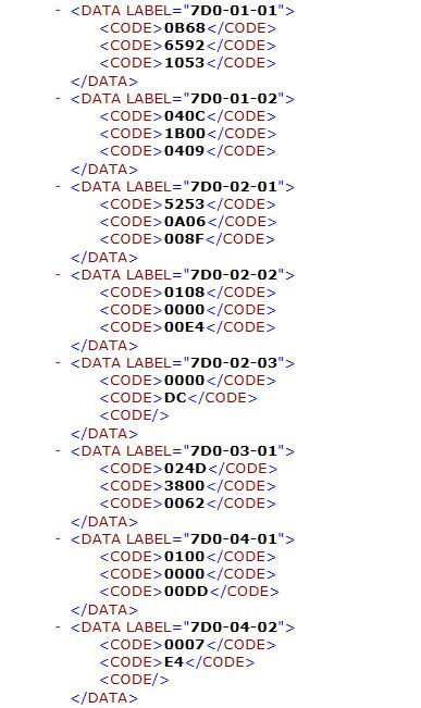

Полез на форум UCDS (www.ucdsys.ru/forum/viewt…8cbfbfe57d0c23ef52fbc7b55) и набрёл на файл Sync2_F3_MCA_As-built.xml полный конфиг с европейского автомобиля, открыв его, я понял, что это что-то знакомое, эти данные я видел в программе FORScan при конфигурировании модуля APIM. В итоге, что я сделал:
— Подключил шнурок UCDS и запустил FORScan
— Сохранил конфигурацию APIM (в формате *.abt)
— Открыл сохранённую конфигурацию в программе «Notepad++» и сравнил её с конфигурацией из файла Sync2_F3_MCA_As-built.xml на шёл много отличий по блокам;
;Block 1
7D00101056C65821041 — 7D001010B6865921053 (конфиг с европейского автомобиля)
7D00102040C1B000409 +
;Block 2
7D00201525500010082 — 7D0020152530A06008F (конфиг с европейского автомобиля)
7D002020008000000E3 — 7D002020108000000E4 (конфиг с европейского автомобиля)
7D002030000DC +
;Block 3
7D00301024D38000062 +
;Block 4
7D004010100000000DD +
7D004020000DD — 7D004020007E4 (конфиг с европейского автомобиля)
Знаком «+» отметил строчки которые сошлись.
— Подправил конфигурацию APIM (в формате *.abt) которую сохранил со своего автомобиля (заменил строчки на конфиг с европейского автомобиля)
— Залил данный файл (на свой страх и риск) через FORScan (с расширенной лицензией) в APIM
— Сделал сброс APIM
— Удалил всё ошибки

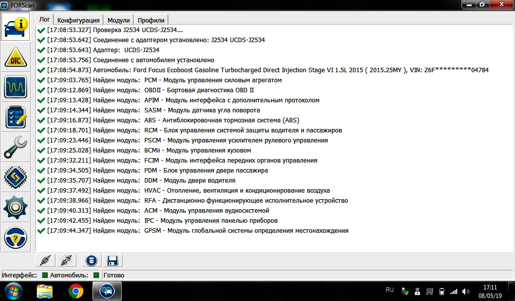

— Протестил по полной программе SYNC – всё работает, как работало.
— Провел сканирование на наличие ошибок и их не оказалось.
Я думаю, что можно было сразу залить файл Sync2_F3_MCA_As-built.xml в Direct Config => APIM SYNC2 через UCDS, но у меня базовая лицензия UCDS и Direct Config – неактивен.
Для тех, у кого такая же проблема делюсь файлом «поправленной» конфигурации APIM в формате *.abt – yadi.sk/d/7A2MSAwCL-9CPA
