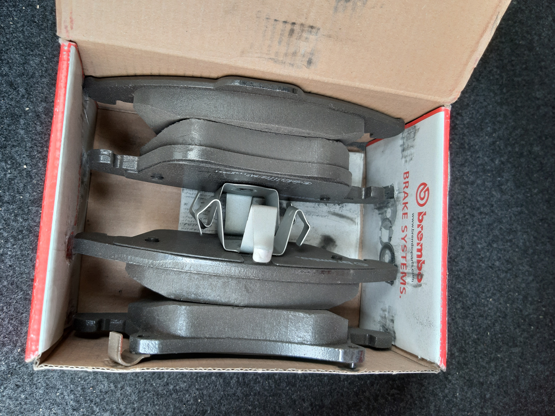

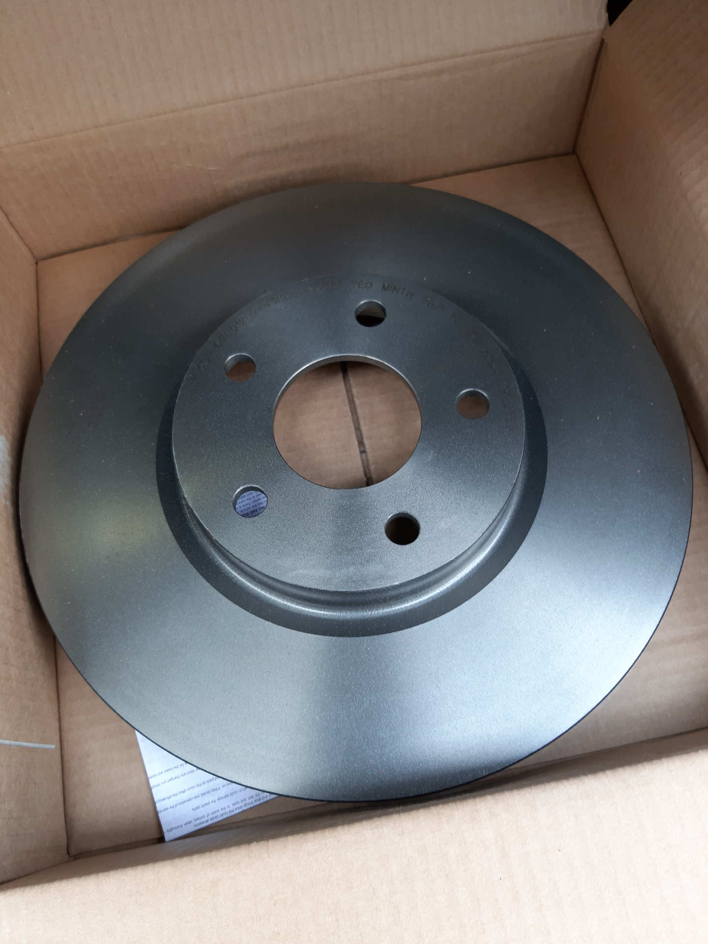

Пришла пора заменить передние тормоза, старые потеряли эффективность ввиду неравномерного износа.
Взял Брембо из-за цены. Диски по 3300, колодки 2600. Тормозят отлично!

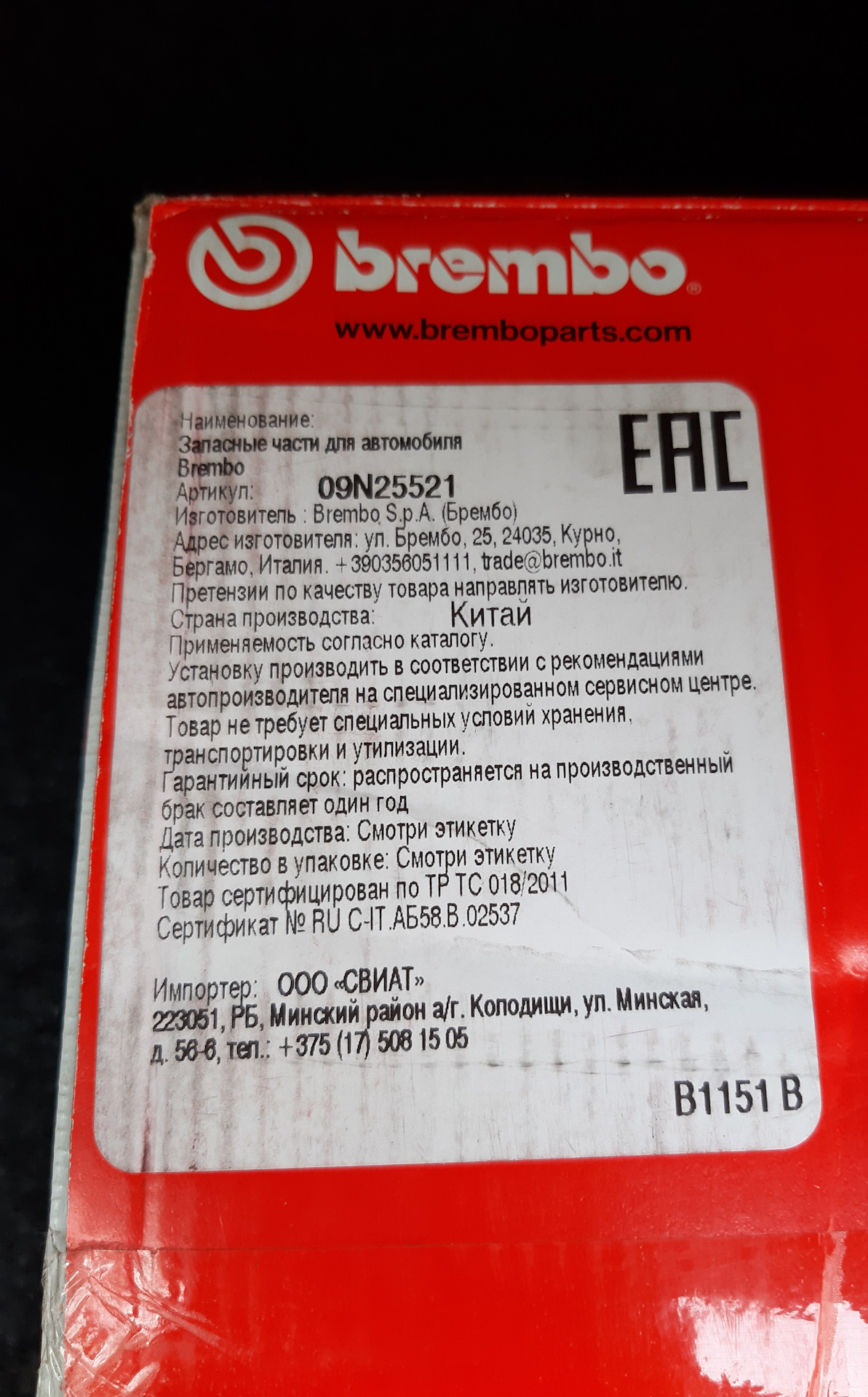

Запчасти на фото: 09N25521

У меня пробега как такового нет, но борозды я уже вижу. На прошлый Мондео 3 покругу ставил брембо, после пробега 60т. км. не было борозд, очень радовало как и само торможение.
Стиль езды: газ-тормоз?
Да я бы не сказал, думаю брак дисков, на прошлом мондео такого небыло
У меня тоже 50 пробег, но и колодок износ тоже 50% примерно

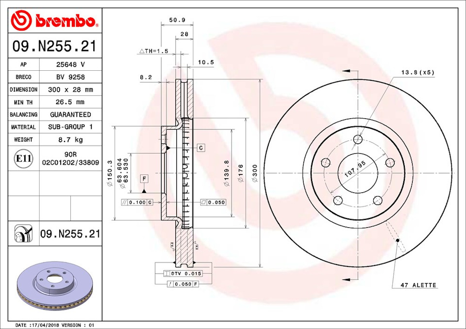

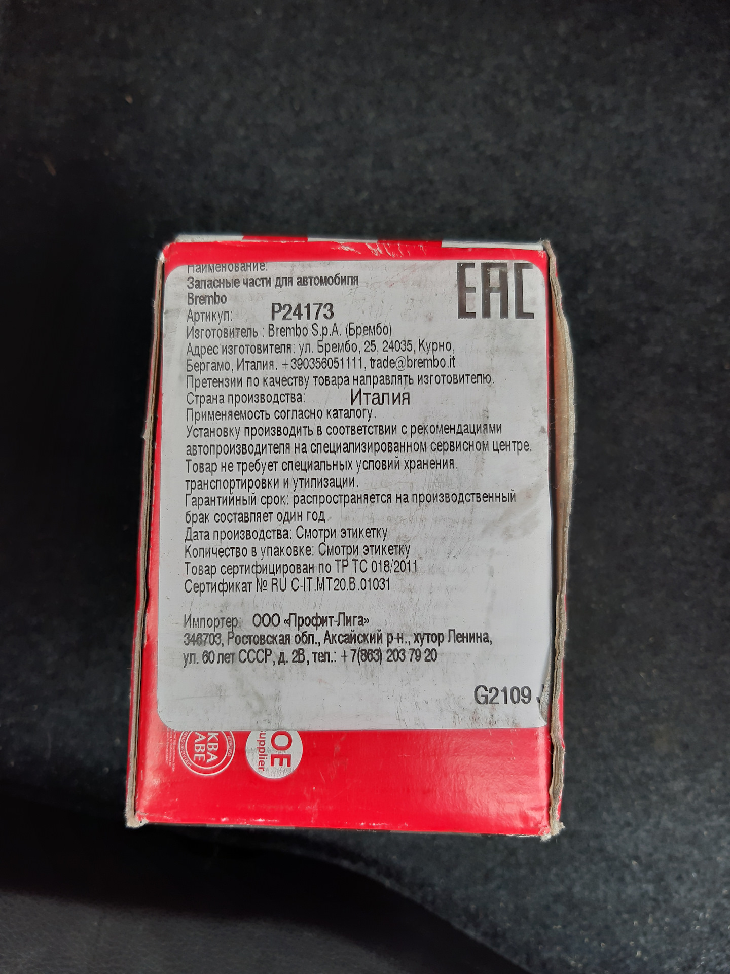

На фото не видно, вентилируемые? А задние есть Брембо на нашу?
вентилируемые
375375
зад тоже есть 08N25721, P24175
Спасибо, а так по ощущениям то же что стоковые? Или получше ? Вижу пробег, рано стёр…у меня 53т.сейчас…
По ощущениям как новые стоковые, не стер- колодки еще норм были, диски все полосами пошли
