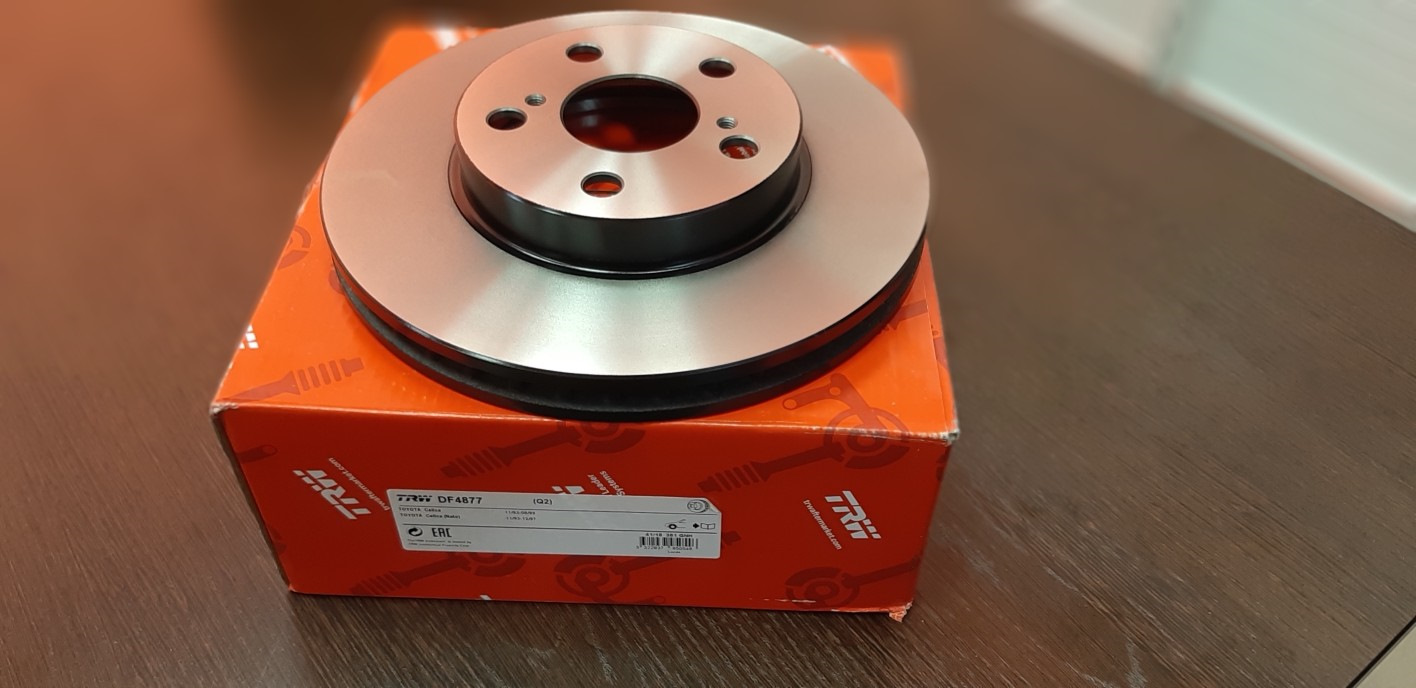

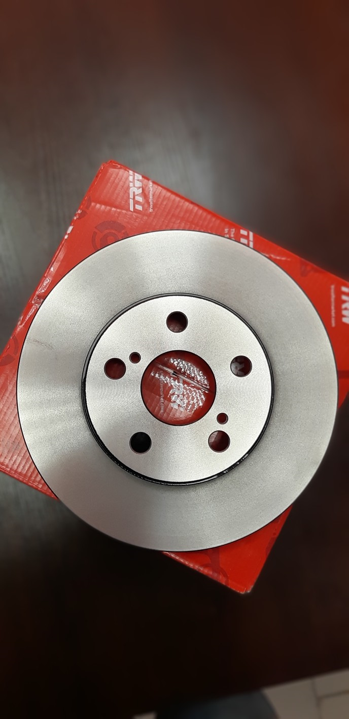

Почти два года назад менял диски и колодки. В тот раз бюджет был ограничен, да и решил поэксперементировать. Поставил диски SAT. Дёшево, но в следующую весну заехал в лужу и после этого при торможении с большой скорости начал чувствовать вибрацию. Понял, что диски повело.
Т.к. на трассе бываю не часто, а в городе вибрация не чувствовалась, постоянно откладывал замену. Но на майские предстояло ехать в Горный Алтай и я решил, что дальше тянуть уже нельзя. В этот раз выбор пал на диски фирмы TRW DF4877, с ними подобной ситуации произойти не должно. Будем посмотреть.
Колодки были в хорошем состоянии, их не стал менять.
В результате — вибрация ушла, первые 200 км тормоза прирабатывались, слегка был провал. Резко не тормозил, как и рекомендуют производители.
