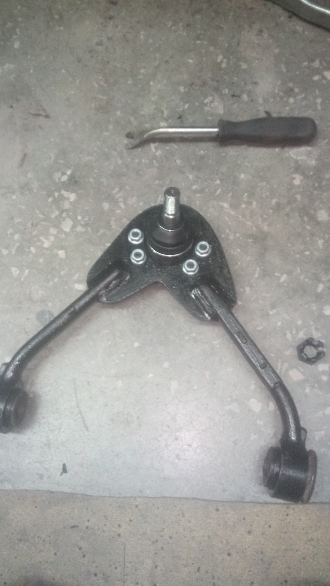

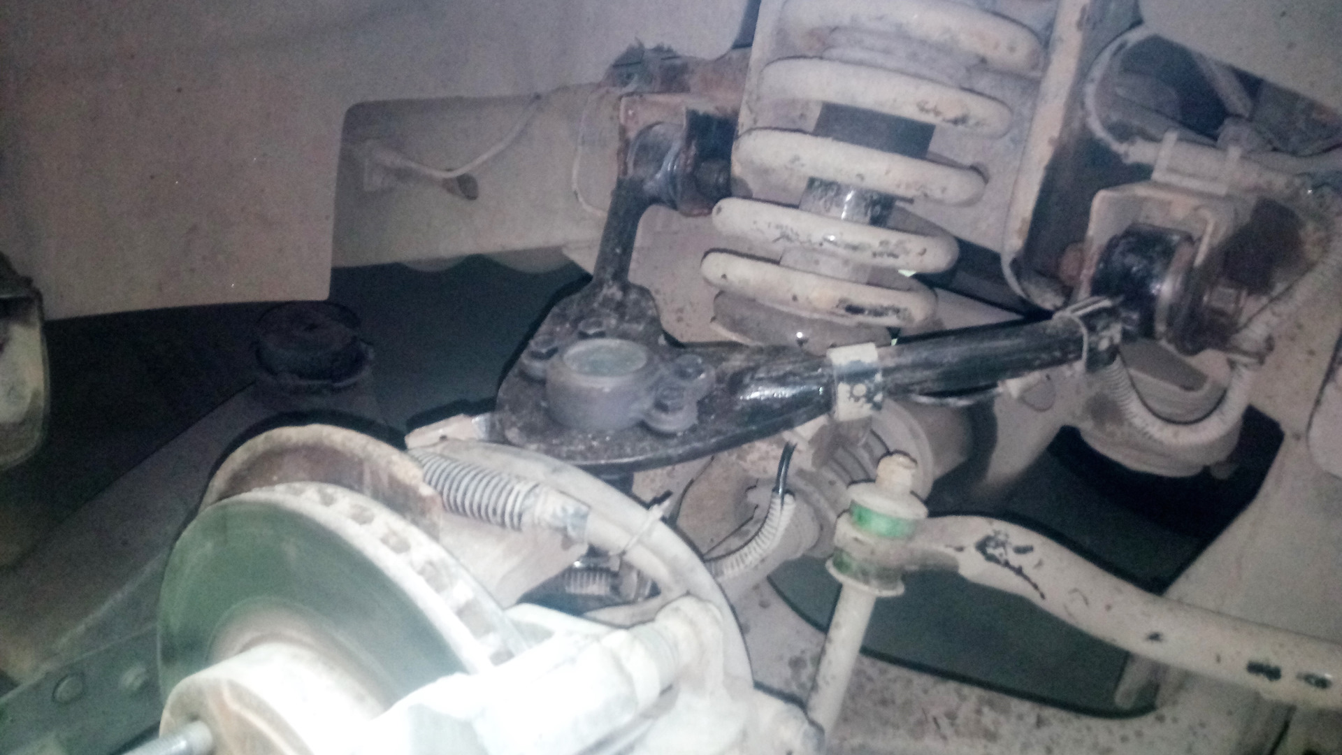

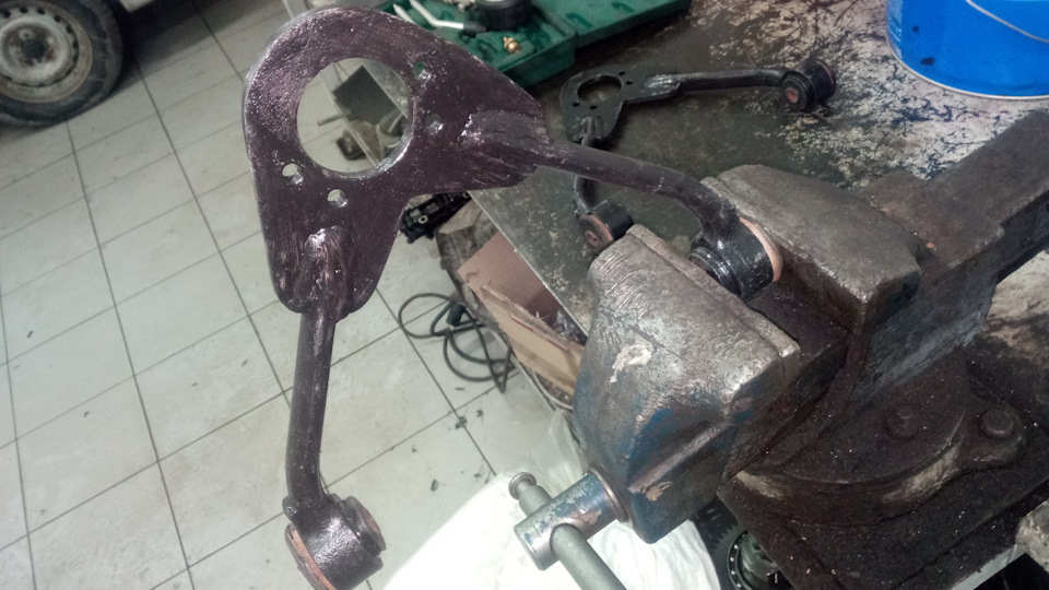

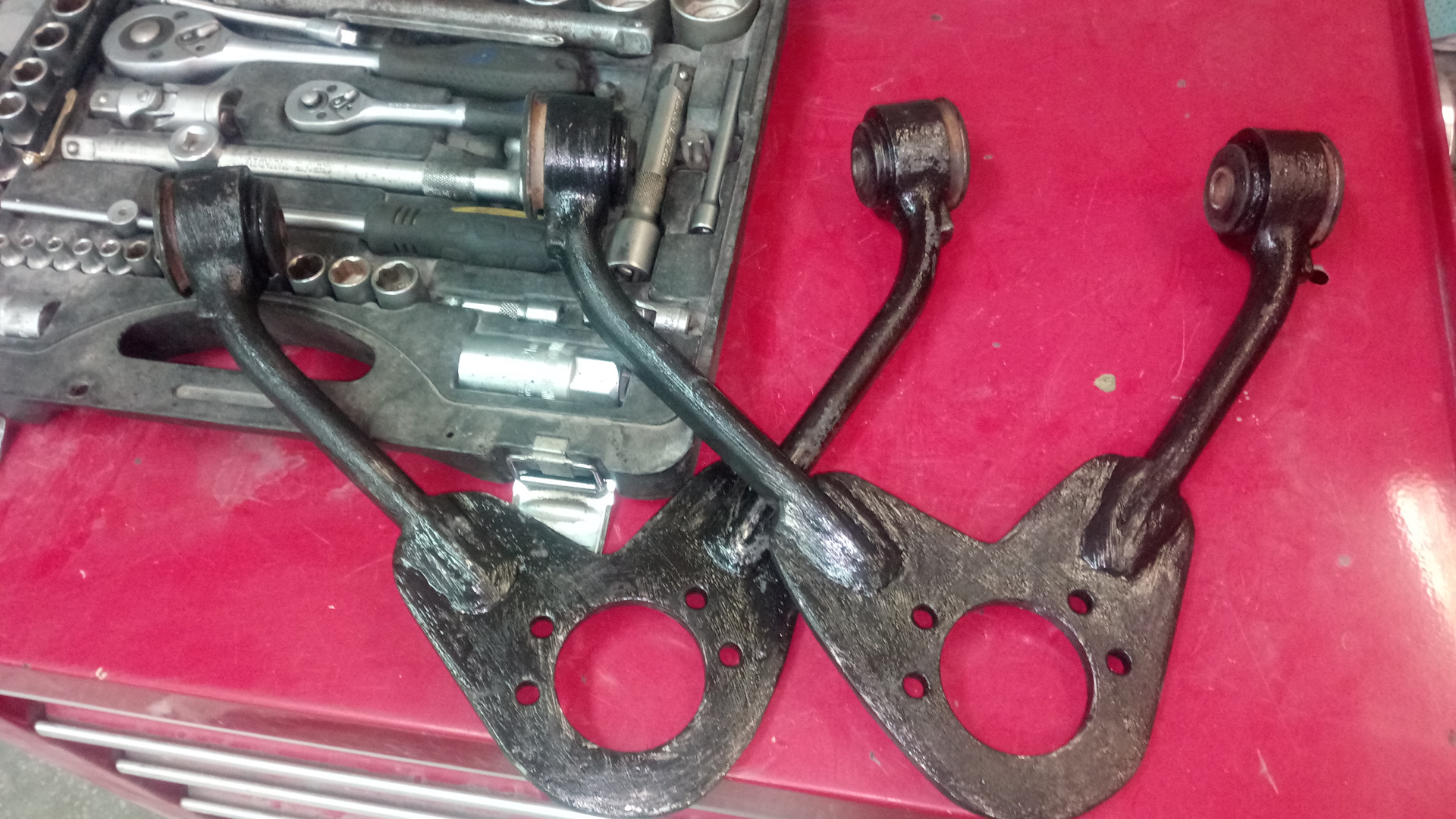

Вышли из строя верхние рычаги.

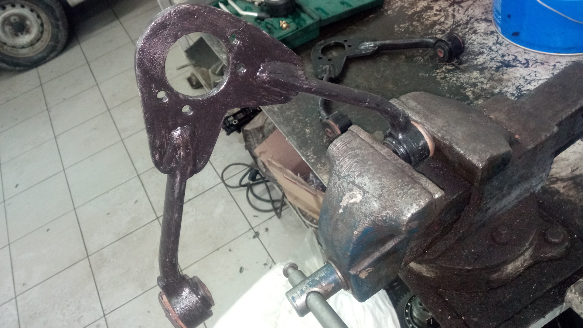

Из-за лифта решил устанавливать доработанные, под съёмную шаровую. Почему такие? Читать здесь.
Запчасти:
1. Переделанные верхние рычаги. Заказывал у Андрея andreya029kc164. Объявление и здесь. Хоть профиль и пустой — человек надёжный. Отправил быстро. Залог вернул без задержек.

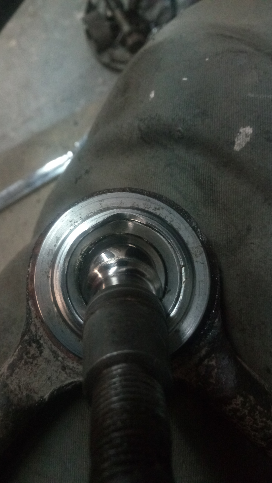

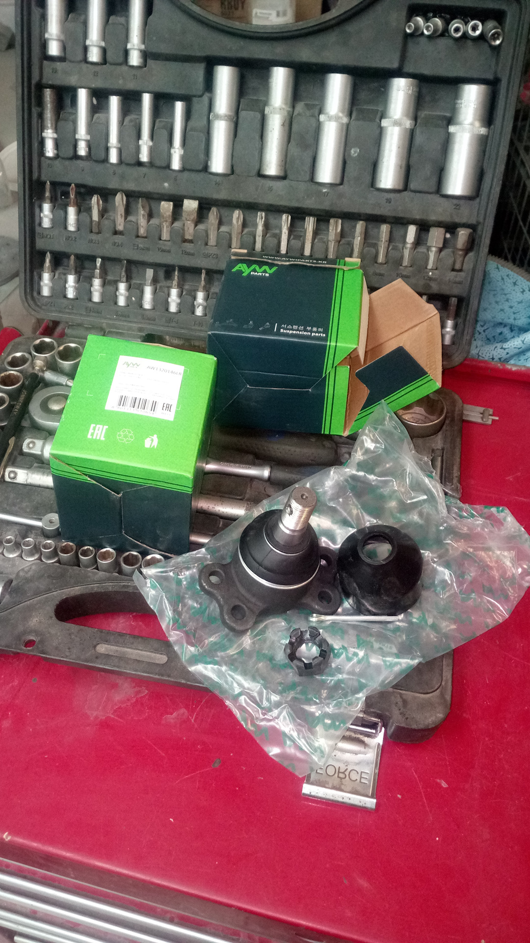

2. Шаровые опоры от муссо. Взял AYWIPARTS — AW1320146LR. 2 шт.

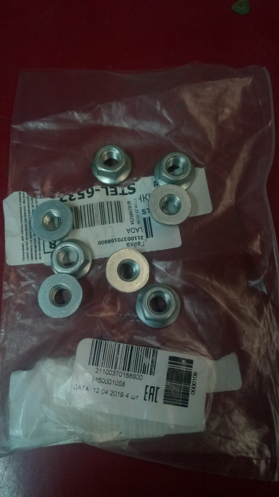

3. Гайки LADA — 21100370168600. 8шт.

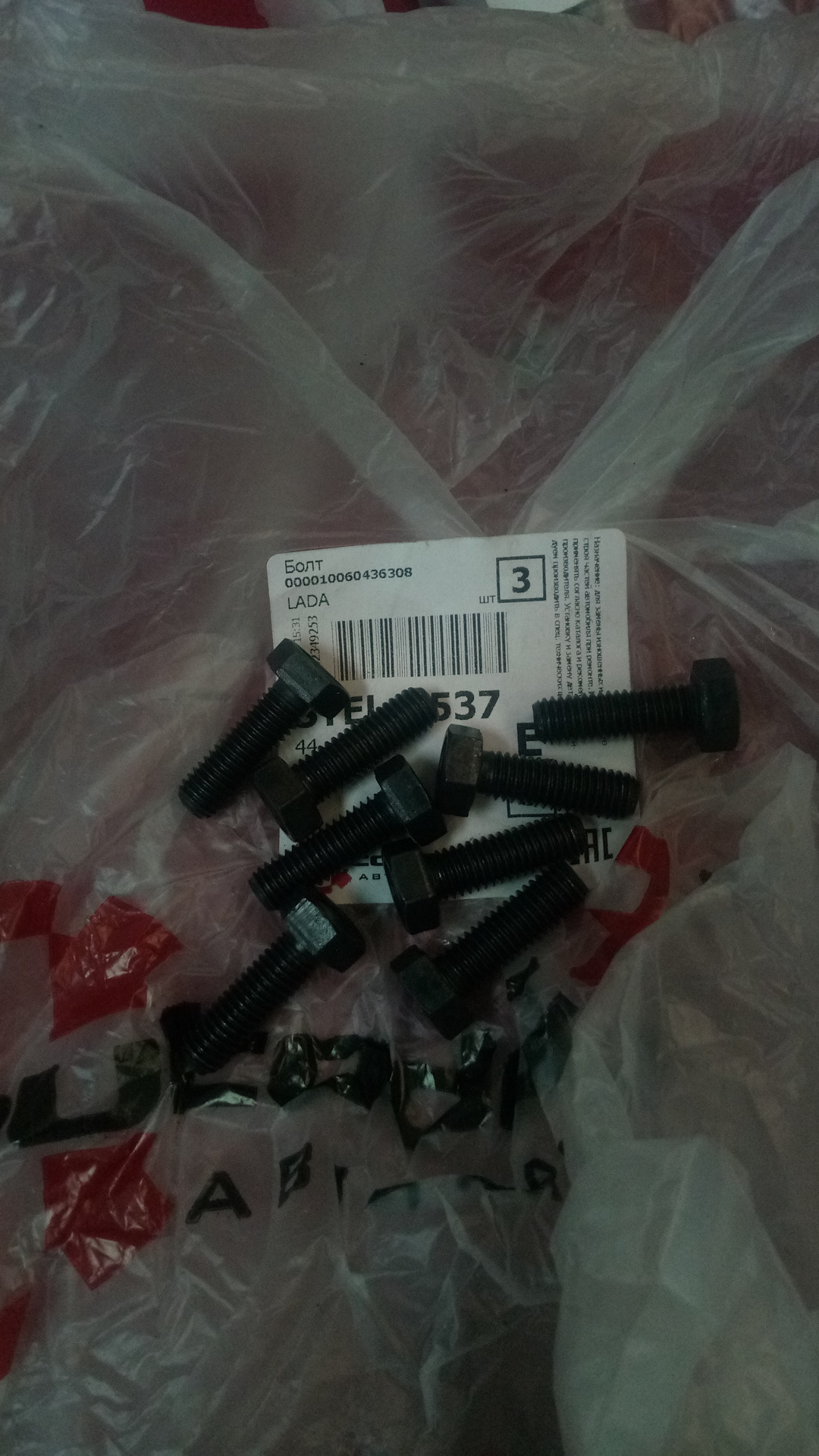

4. Болты LADA — 000010060436308. 8 шт.
Запчасти на фото: 389000
Запчасти на фото: 21100370168600
Запчасти на фото: 000010060436308
Необходим сход развал.
Комментарии 19
Как выставился сход-развал? СайленТ блоки там новые были?
Сход-развал выставился без проблем. Сайленты были старые.
Как на поворотах? Ни чего не цепляет?
Не цепляет.

Чё сам не сварил?
Не умею
На вид не внушает доверия арматура 10

Как шаровые себя показали?
Сдохли через какое-то время поменял на стр. Б б.ж. запись есть.
Т.е. верхние рычаги прошли 150 без проблем? Не плохой результат.
Со мной почти 60тыс. Как до меня было не знаю.
Мои прошли 102846. И пока проблем нет. Я правда и не заморачивался. Месяц назад смотрел люфтов нет. И я единственный хозяин. Покупать б.у. это не моё. Я предпочитаю купить новьё и собственноручно, его убить.:))
У Вас авто без лифта подвески, поэтому так долго проходили, мои прошли 80 000, сделал лифт 10 000 и они умерли,
По чему без лифта? У меня передние соренто оригинал. Изначально было 57. Потом уселось до 53. А пружины я поменял на 14000 км.
Лотерея какая-то с ориг. з/ч.Я поменял на ориг.рычаги (в то время они еще по 2500р были) и через 10 000 они умерли, пришлось переходить на съемную шаровую, т.к . опыт уже был переделывал соседу.
