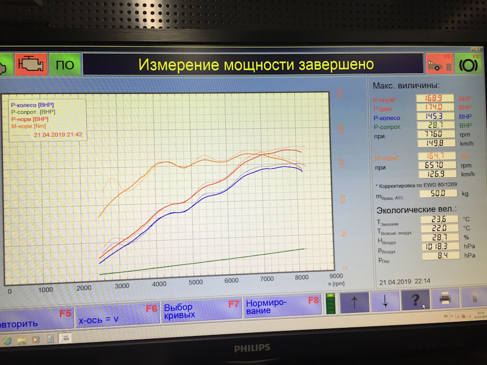

Особо писать не о чем, так, очередная проблемка.

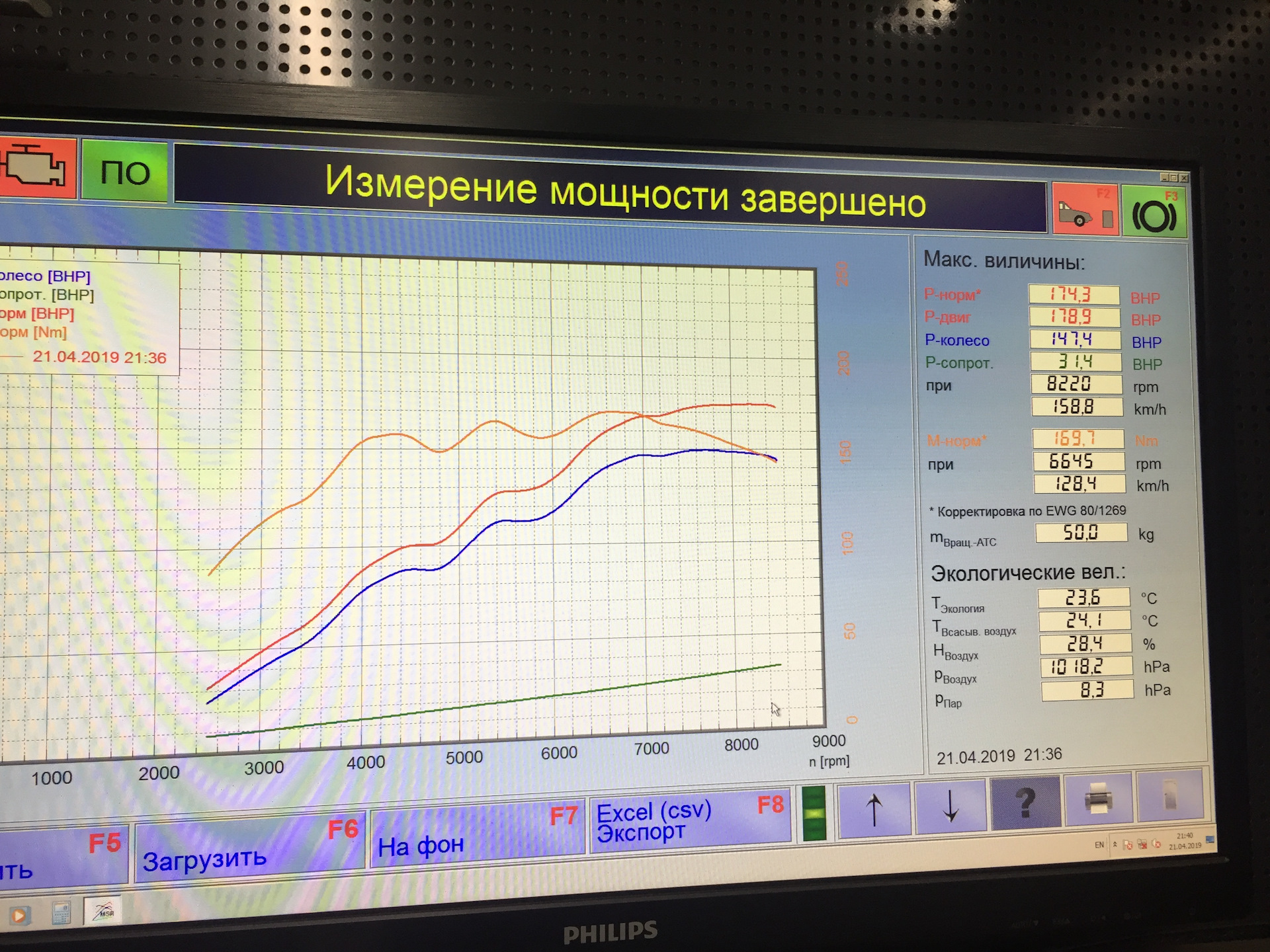

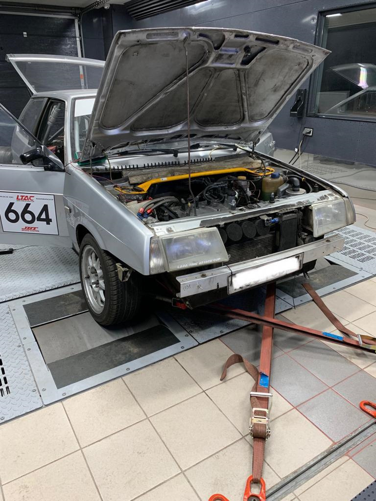

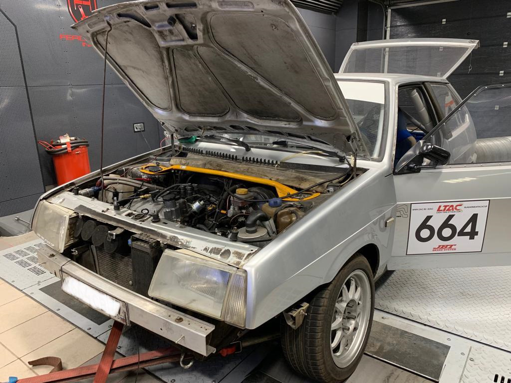

Таз давненько хандрил по электрике. Последнее время даже ХХ не держал, пришлось искать кто смог бы мне помочь. Леха ( bamper2110 ) помог фазы выставить, дальше, была неделя в другом дружественном сервисе, где Машина прошла ряд манипуляций (заварка новой трещины в коллекторе 1-го цилиндра, восстановление фишки дпдз, доделка заводской фишки дад, которая коротила, восстановления массы и ликвидации части лишних проводов из моторного отсека.) после чего была корректировка программы. Данные замера выкладываю . Планирую поездку на 2-й этап LTAC в Рязань.

Довольно хороший рабочий диапазон. Пусть мощность и не поражает воображение, но внушает уверенность исходя из рабочего диапазона.
Не космос, но норм, да
кто и где тебе так настраивают? мне так можно ? а то я уже отчаиваюсь…
Макси настраивает, но к нему я не попал. Мне Паша настраивал из КарТюнинга
Он до сих пор трудиться? ) Помниться лет 15 назад он мне еще 10-ку настраивал)
Паша? Да, но не в картюнинге давно, в порше.
Мне казалось у тебя там под 200лс)
7.5лс фильтр забирает, думал меньше…
Надо на этап вообще его снимать (это по себя)
Тоже думал также)))
Фильтры ощутимо душат, при снятых едет лучше и это чувствуется хорошо

Фильтры-носки много жрут, обычный фильтр нет
