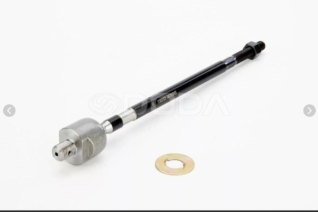

Забрякали рулевые тяги и встал вопрос, что ставить ? До этого были стоковые CTR прошли 50т.км., потом поставил CTR от Эво думал типо усилинные, хрен там прошли 36т.км . Теперь думаю, что ставить склоняюсь к 555, или лемфорд, но его почему-то нет в аналогах может не там смотрел, пишитете кто сколько на каких проехал .

555 здорово, но мои тоньше были стока, хреново садится пыльник. Может он эво нормально встают.
Не знаю почему, 555 мне нравится
Только 555! Ставил себе на старую рейку, попал в дтп, вал рейки сломало, привод погнуло, а тяга ровная осталась
www.drive2.ru/l/481766688824492632/
Ставил 555, пока проехал 12 000 км, всё в порядке пока.
Ставил 555, на сегодняшний день прошли почти 70 тыс ., Пока держатся.
больше 100 тысяч на ctr прошел, только их два артикула есть и они разные
Оригинал, говорят если попасть на оригинал 555, тоже ходят долго. И шайбы желательно сразу запасные)))
20 тыс прошёл на 555, пока все норм
Тяги и наконечники эво 555. Ставил год назад.в настоящий момент ни намёка об их кончине, но у меня за год пробеги не большие, не больше 15000
Рулевые и тяги — 555. Проехал около 60-70 тыс. Был на диагностике, пока все в порядке. До этого ставил оригинал постоянно, каждые два года (примерно 40 тыс.) под замену.
555 и ходят дольше и стоят меньше.
больше 100 на CTR проехал, поставил год назад опять их

Дергаешь колесо в лево и право и оно болтается если тяги приехали:)
