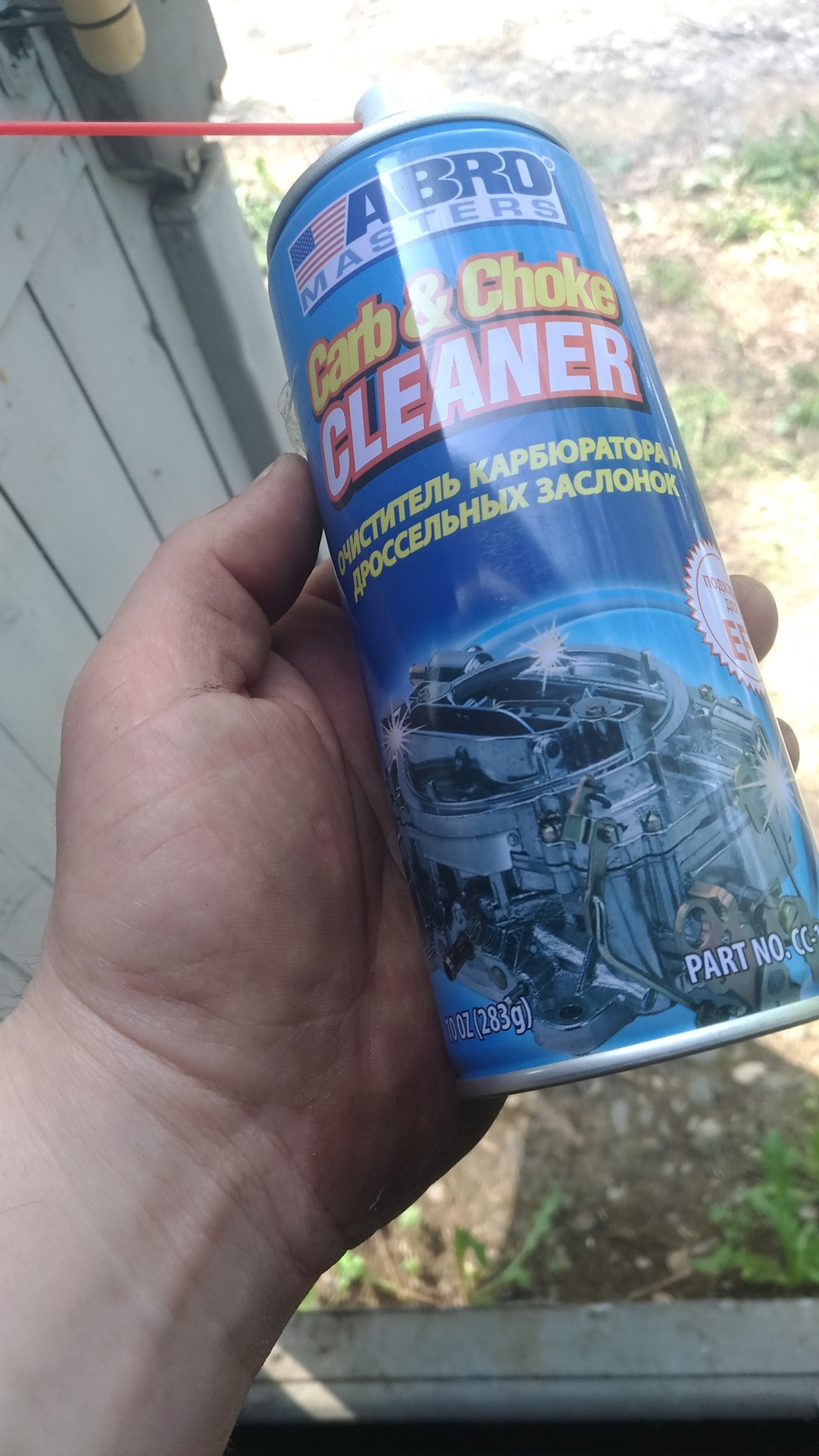

Сегодня, при подъезде к своему гаражу машина резко перестала реагировать на нажатие педали газа, т.е, как бы я не нажимал на педаль, машина просто не разгонялась. Сразу после произошедшего бортовик Штат показал ошибку p-2176, что означает "Привод дроссельной заслонки. Адаптация не была проведена". Как проводить адаптацию мне было известно, операция довольно простая и каждый, даже далекий от техники человек мог без проблем сделать это. Перед тем, как сделать данную процедуру, заодно я решил снять дроссельную заслонку и почистить. Купил очиститель карбюраторов и дросселей, цена 200 руб.

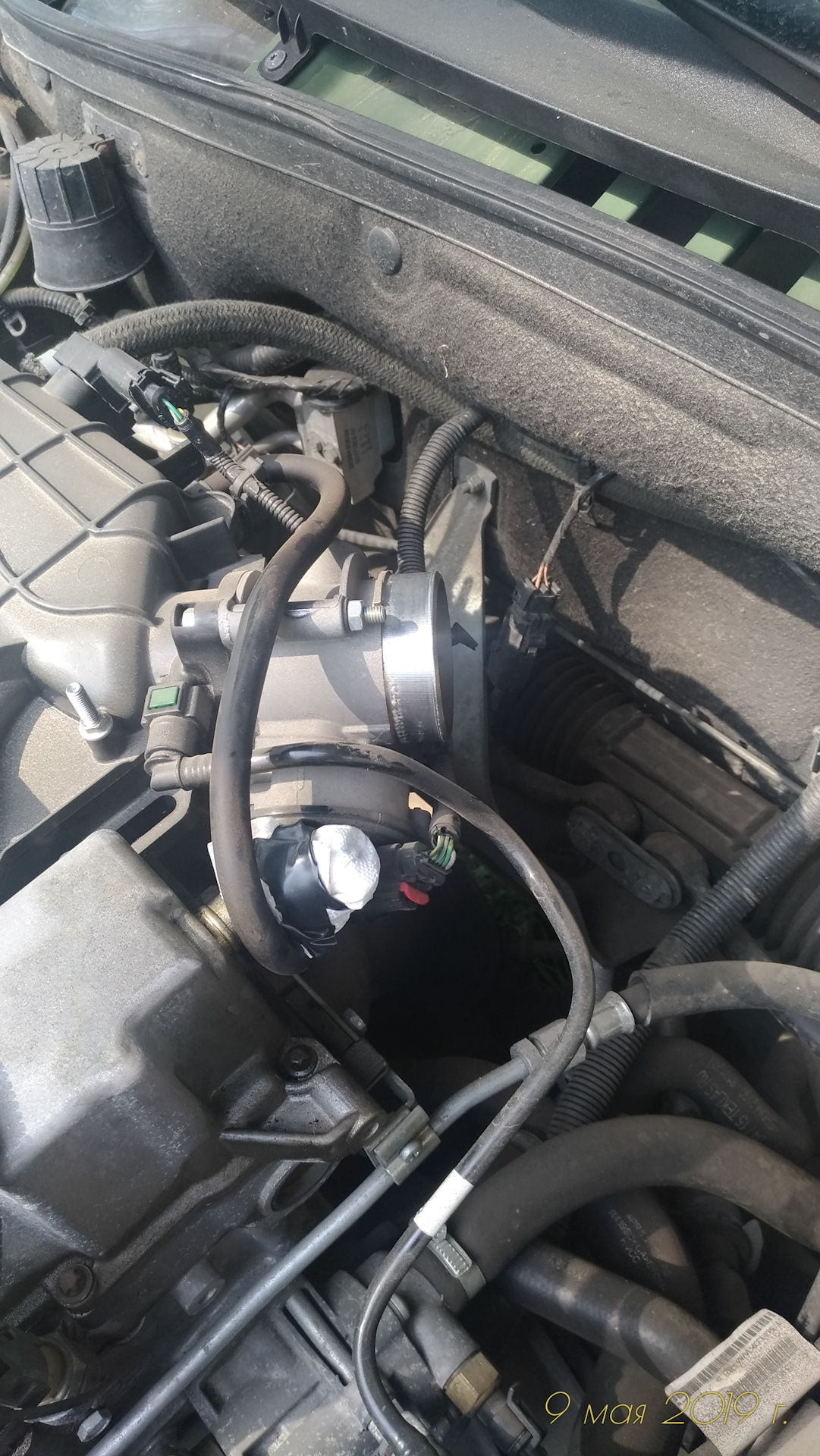

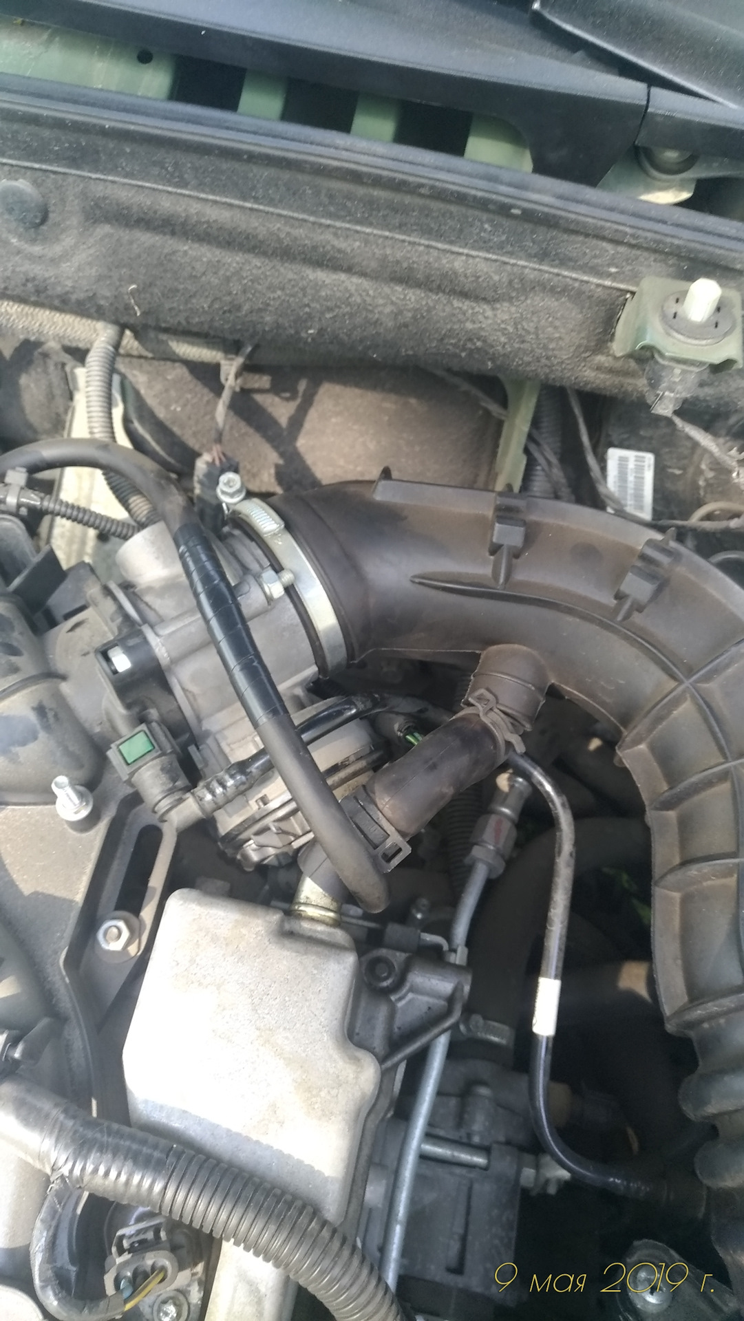

Далее идет процесс демонтажа самого привода. Предварительно я сбросил ошибку, заглушил автомобиль и снял минусовую клемму с аккумулятора. Снять привод дросселя несложно, достаточно снять воздушный патрубок и клемму датчика положения дроссельной заслонки. Сам привод сидит на трех шпильках. Трубчатым ключом на 10 откручиваем гайки. Сами гайки изначально сидели на шпильках на жидком фиксаторе резьбы. В наличии у меня такого фиксатора не оказалось, поэтому у себя в гараже я нашел гроверы.
